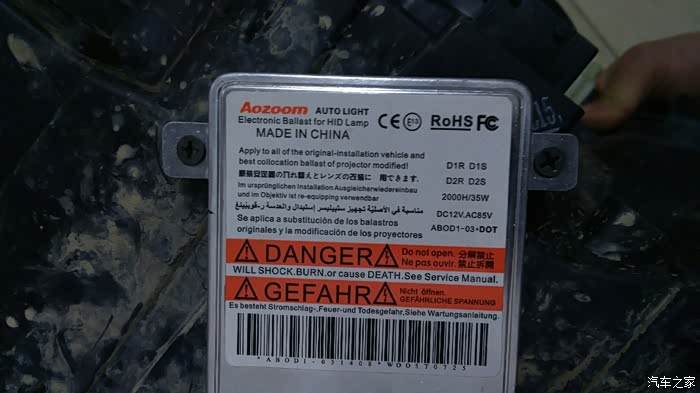

改灯最主要的目的就是增加夜间行车安全性,对于我来讲,只要灯光铺路效果理想,够用就行!所以最后决定上国产套装(国产Q5双光透镜,澳滋姆安定,汉雷D1S氙气灯)。效果完全超过预想!废话有点多了!看图吧!

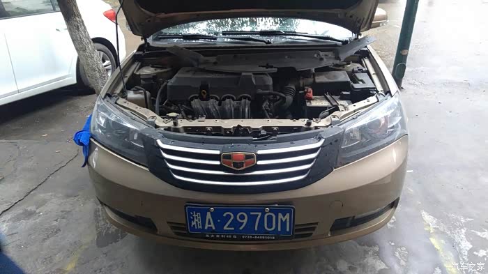

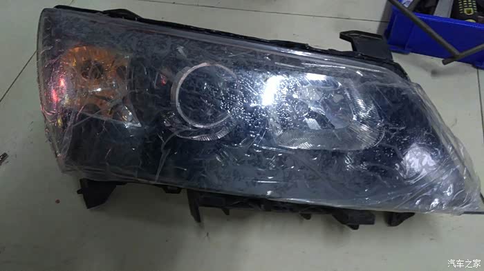

手术前的眼睛无精打采

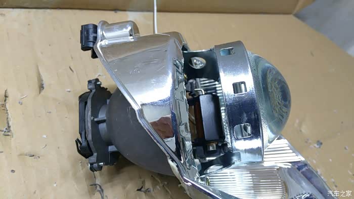

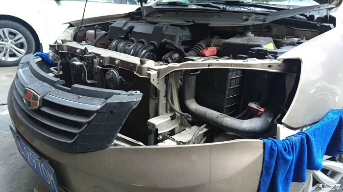

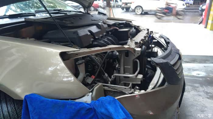

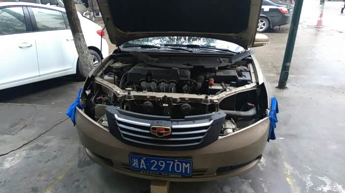

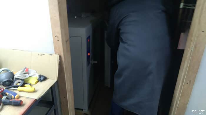

开始动手术了

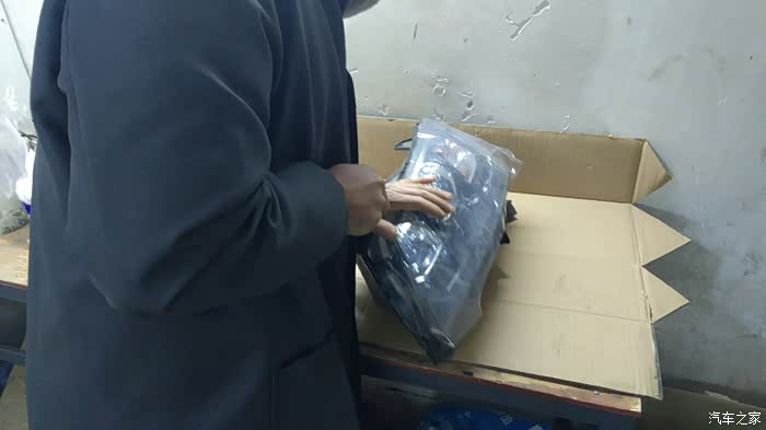

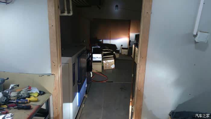

进烤箱准备开灯
开灯中

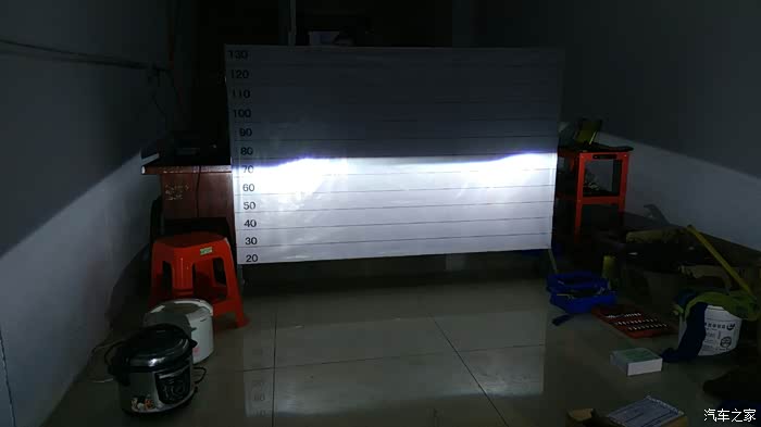

调光

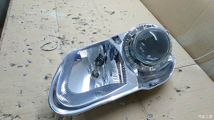

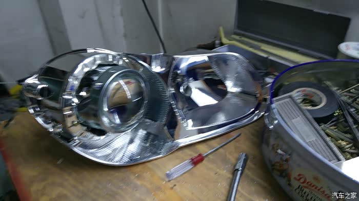

半成品
封胶后。

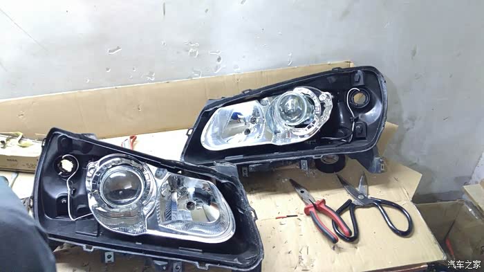

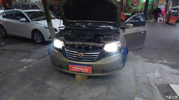

完工,双眼瞬间魅力动人!
左眼特写

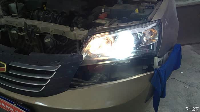

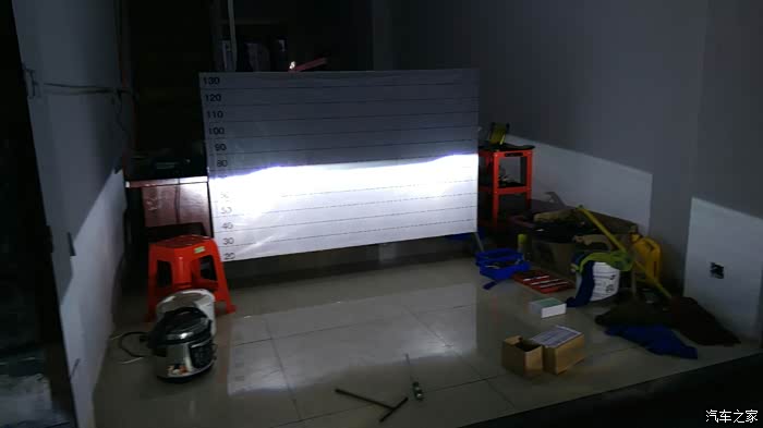

调试灯光

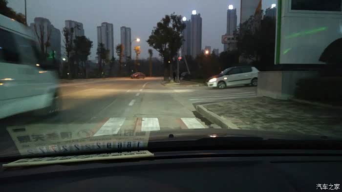

完工后近光
改完灯后一直没有晚上跑过高速或者国道,以后再补充图片!
