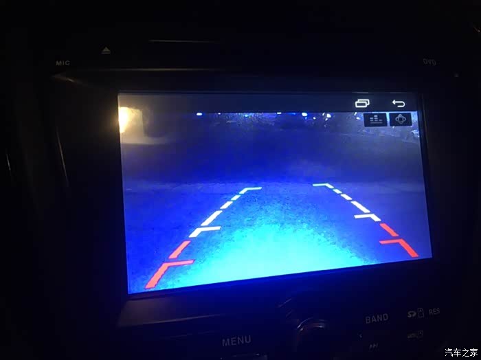

1.倒车摄像头:原来导航赠的越来越不清楚了,是在牌照灯位置,后来网搜手扣位置摄像头,只有mg6和550的.这里告诉大家这俩车的可以通用,但和mg5不通用,想完美的不要买这种,我是买了发现不合适,然后自己改造的

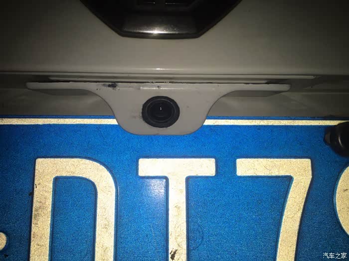

就是在手扣板上开槽,然后把摄像头塑料板削平,粘合在一起.

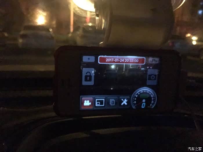

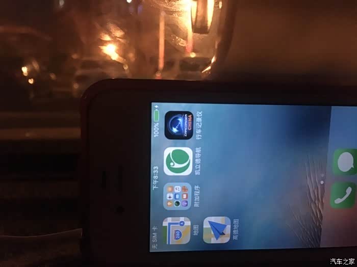

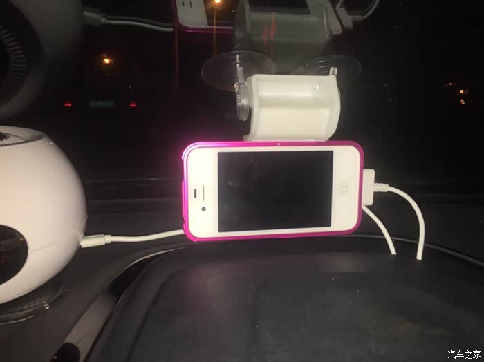

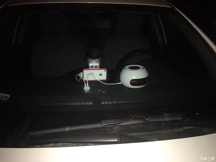

2.手机改造行车记录仪:家里媳妇的4s淘汰了,正好有个专用的铝合金框,找了个空调固定扇叶的塑料板和两个吸盘,就做个记录仪,下载个软件,随没有专业记录仪好,但省钱了啊

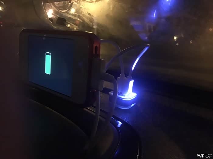

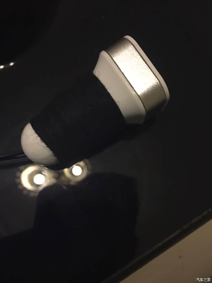

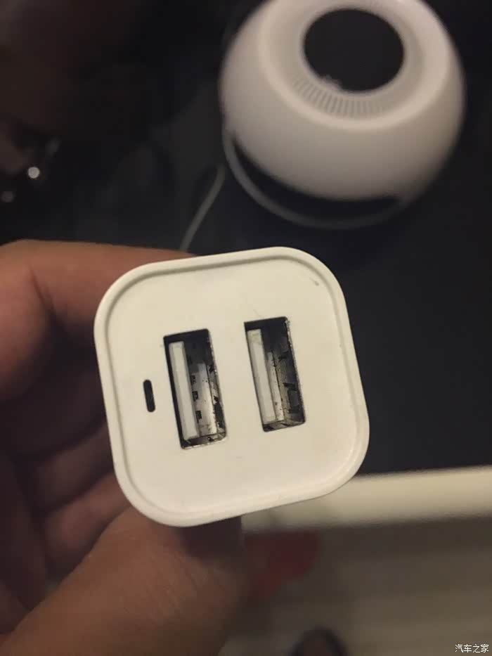

3:点烟器USB改造:买个净化器,带了个双USB点烟器,原来车上的就让我拆了,因为除了净化器还有个当记录仪的手机,需要两个USB,原车后装导航就一个甩出来的USB,不够用,另一个要听歌啊,所以自己改造一个,首先:拆开usb点烟器,中间弹簧是正极,边上铁片负极,分别接线焊接.第二:拆中空饰板,就是装导航拆的那些,然后把中控台储物箱前的两个小圆盖子打开一个点烟器usb就放那,然后走线到驾驶室保险盒那接电,也用保险盒接电器,接点烟器保险那,实现开车有电,锁车断电.上图

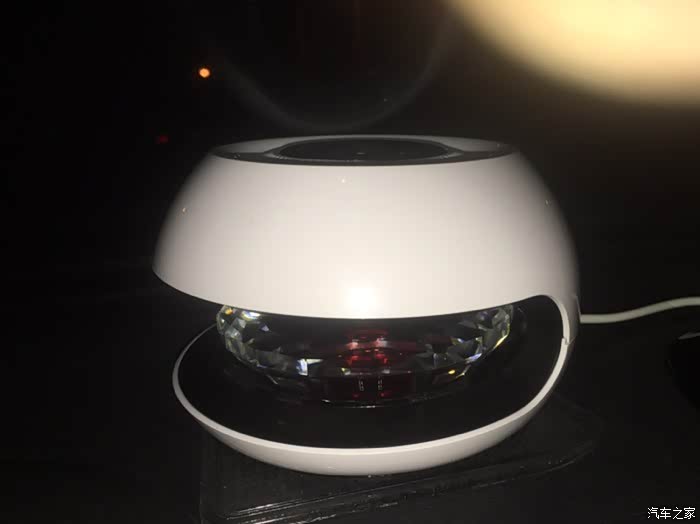

4.净化器:这个是成品还兼香水瓶

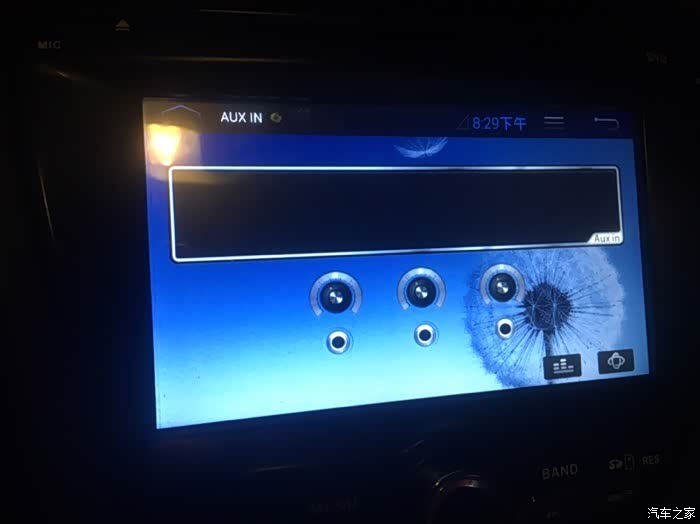

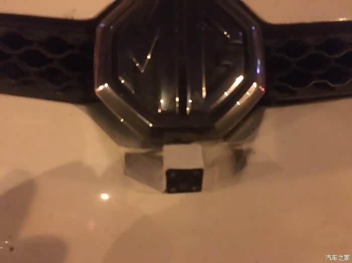

5.前置摄像头:把换下来的倒车摄像头装在车头,我用的碳纤维布固定,接电和后面倒车是一样的,但不接倒车灯等信号线,正极也是接的点烟器保险,走线是从驾驶侧门边穿过来的.需要用的时候,点导航里的三根线图标就出来了,视频端是接的导航的av输入口,泰科乐的老导航后面有个大众的线束,有个标签写的av输入,也有电源输出正负的,我嫌走线费劲就没从导航接电.提示,倒车装前面画面是镜像的,不知道怎么改,用前置是小概率事件,我也没纠结.
