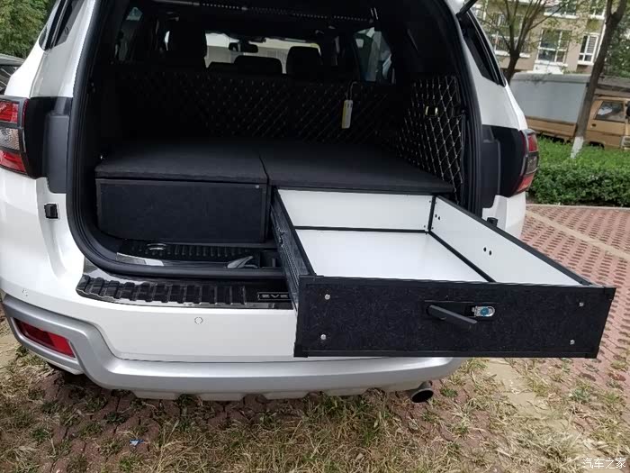

3、床车改装是重点,把后备箱原车泡沫工具箱拆了,新制作一个工具箱,然后上面再加高一个抽屉箱子,拉出抽屉后下面原有的工具箱就是一个暗藏。也可以拉出一个桌板,车内集成冰箱、水箱等。
开始改装 图片更新中.........
9月18日完成最难的储物箱主体,后续增加床板,桌板,地板隔音。很快就完工

原车泡沫很厚,占用空间
比老婆的车大好几圈
用水平尺,测量原车平整度,发现有斜度,放倒做以后,前后高度差大约13厘米。
右侧拉出抽屉,下面还可以放物品,暗仓。可以放私房钱。
抽屉下面缝隙是桌板预留空间
为了空间利用最大化,拆除了原车泡沫。后期地板贴绒。
左侧放冰箱或者行李箱
盖子分段打开,很方便。
