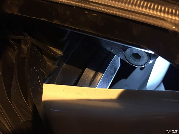

解锁进入车内打开前面大盖
前盖开启的位置是方向盘 左下角
前头盖 还有有拉手才能开得起来
进看找半天才找到位置
就是这里面有个卡扣,向右拉一下 就可以抬起前头盖
这样就可以撑起来,傻瓜模式,稍微动手能力强的人就搞定了

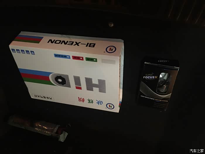

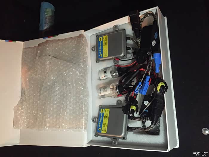

打开后备箱,拿出本期主题。
氙气大灯,和LED大灯,
氙气灯套装,打算安装近光,因为有蓝色切线,所以选择氙气。
LED 远关首选

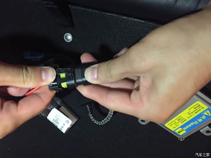

氙气灯连接 起来就好非常简单
led来个特写,采用风扇散热还是比较老套
氙气灯 再接
氙气灯继续接

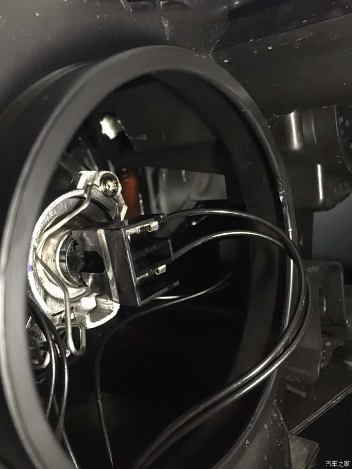

拆开汽车大灯,就是这有样子了
首先拔掉汽车大灯供电线,这里分正负的 不过接反了 也没关系 ,不会烧灯
氙气灯是这样子,注意到左边的扣子没,这里叫H7型号大灯
近光有个卡扣,向下按, 往左移动就拆开了
来个 未拆特写

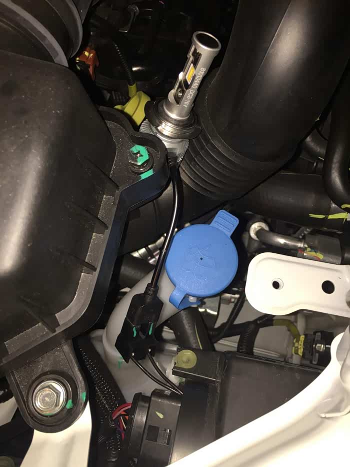

远光的 和近光有点不同, 没有卡扣,拆掉电源 直接拉出来
安装完远LED 等待测试
已经安装完毕,等待启动车辆,

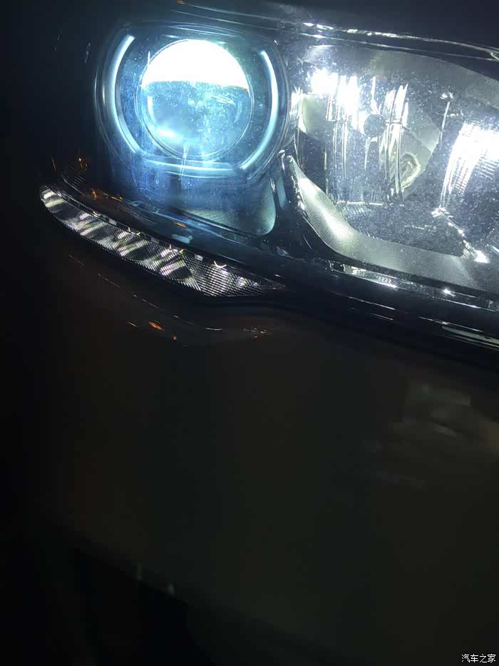

近光 6666折效果可以无视一切无灯乡村小路
效果杠杠的
远近一起打开
看里面的效果左边
看里面的效果 右边
整体图示

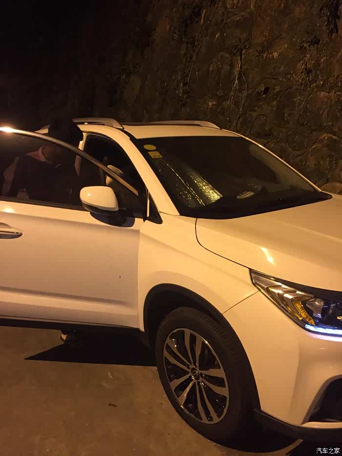

车内看近光 不错,不错
远近一起开起的 样子
车内近光
车内远光
大大的 广汽logo,完美收官,没安装前是 黄色,卤素颜色,安装后是白色的LOGO 好看,大气 完美
