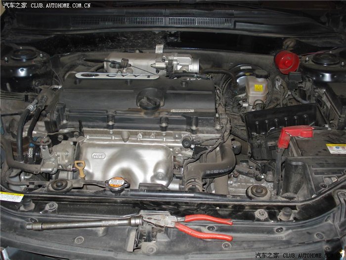

拆空气滤清器

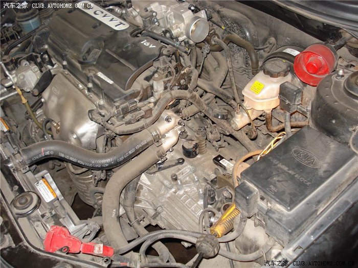

空滤已拆除

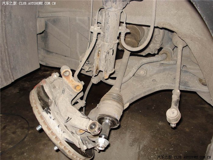

拆左右轴,拆成这样,心疼。。。。。。
半轴已拆下

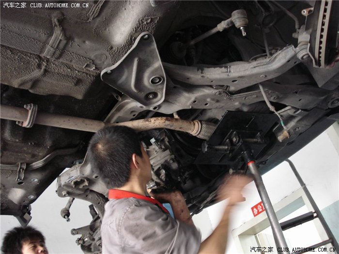

变速箱拆除中。。。。。。
再来一张。。。。。。

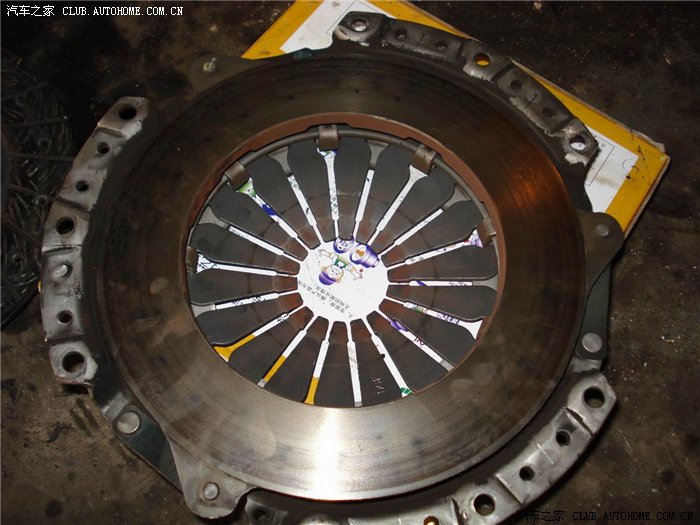

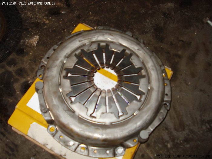

拆下的压盘
压盘正面,看见中间圈状印迹了吗?是因为离合行程太长导致压盘弹簧片与离合器片摩擦

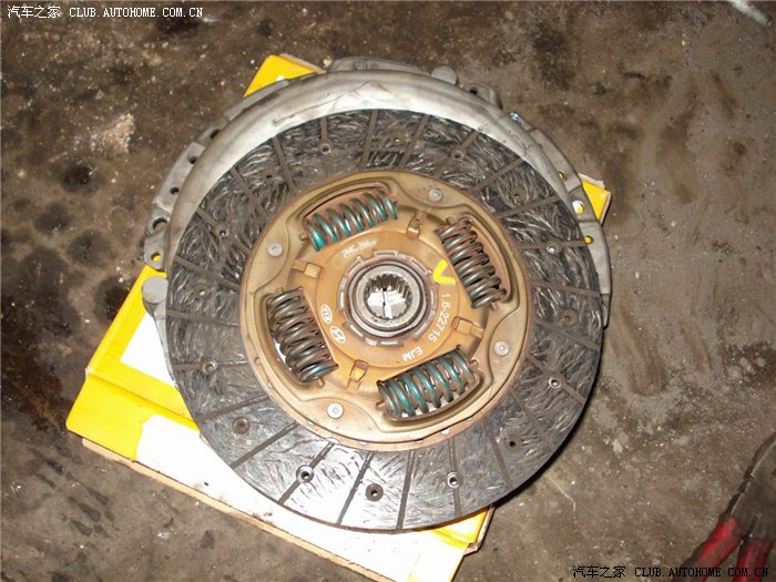

拆下的离合器片

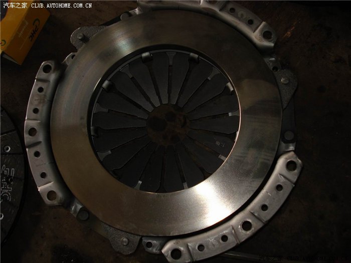

伊兰特的新压盘,不好意思,离合器片忘拍照了

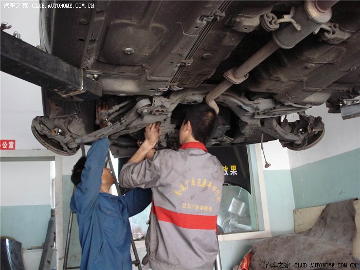

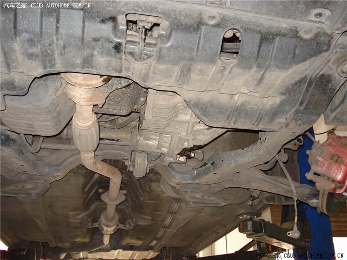

装复过程就不赘述了,更换后的效果还是不错的,来一张底盘的照片
