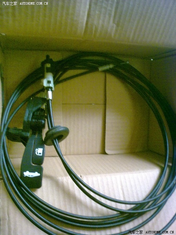

接下来,就是许多新车友们关注的后备箱拉线安装的过程了,因为自己一个人施工,照片有限,借用了海景论坛的一些图片,大家见谅

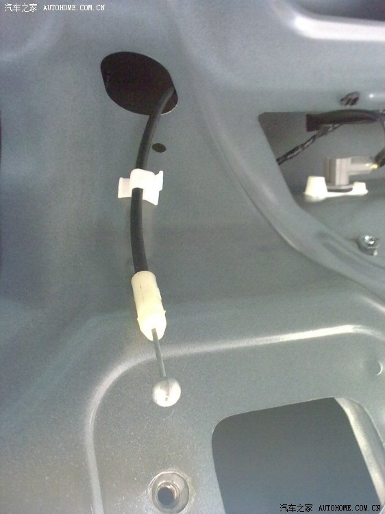

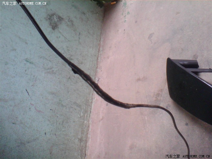

这就是从淘宝上买来的拉线
在安装时发现,原来的油箱拉线可以不拆掉,比较省事,就在座椅下面把拉线头卸下来,直接接在新头上就行。
看图

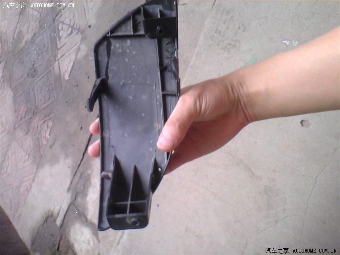

这是后备箱护板,就在、几个小扣子,一使劲就下来了。

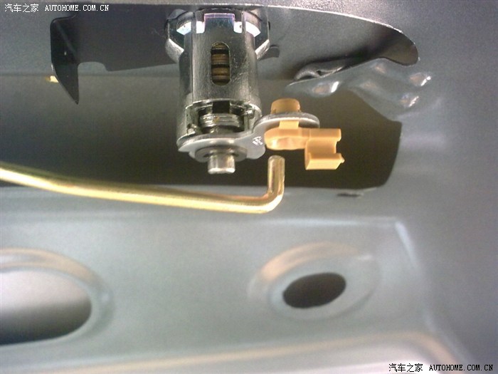

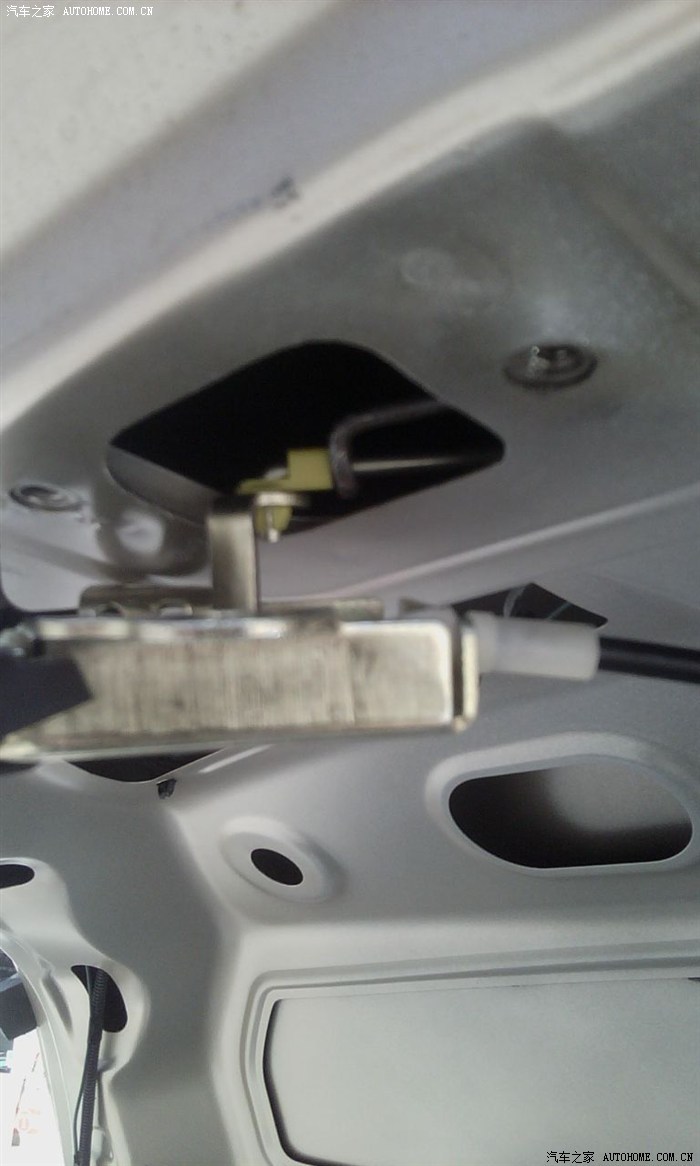

     这是后备箱锁头,同样,后备箱盖上的隔音棉也是几个扣子,一扮就下来了
然后卸下这锁头的两颗螺丝
再把这个拉丝卸下来
小扣一转就下来了
这不是吗
走线
看看这个是怎么安装的,很简单

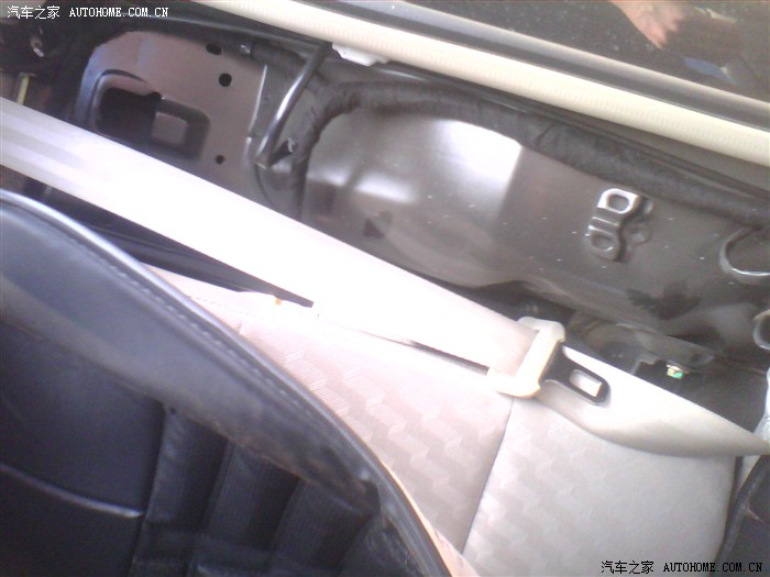

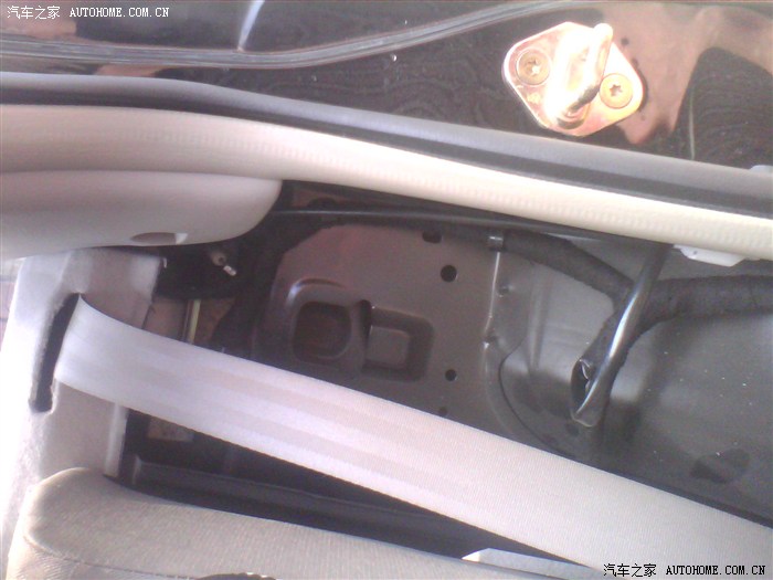

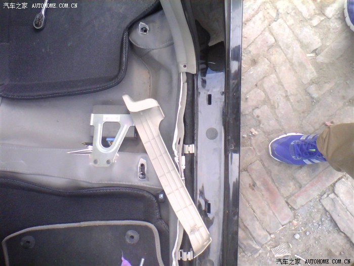

这是左面后座的那个小靠背,下面有个螺丝,一搬开就看见了
顺着窟窿眼走走走

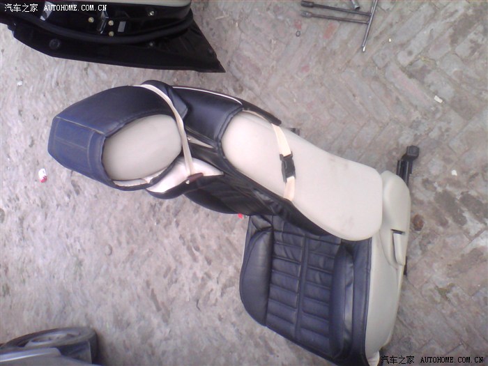

我把座椅拆了,就四个螺丝
侧面的那些面板悠着点,还得用点力,嘿嘿 就下来了

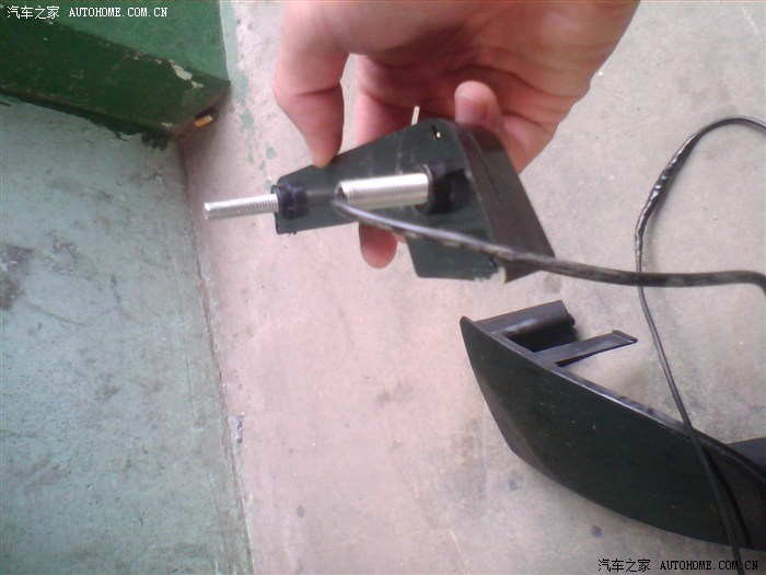

好了 ,接着来,主角上场了哦

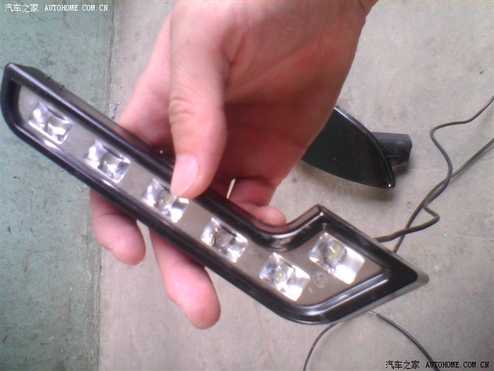

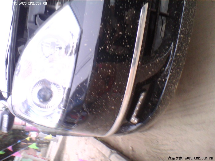

淘宝的7字型日间行车灯。很便宜,嘿嘿。因为新远景一般都不带雾灯,就琢磨来琢磨去,看好这个了,。。接下来鼓掌吧

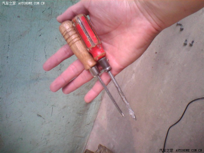

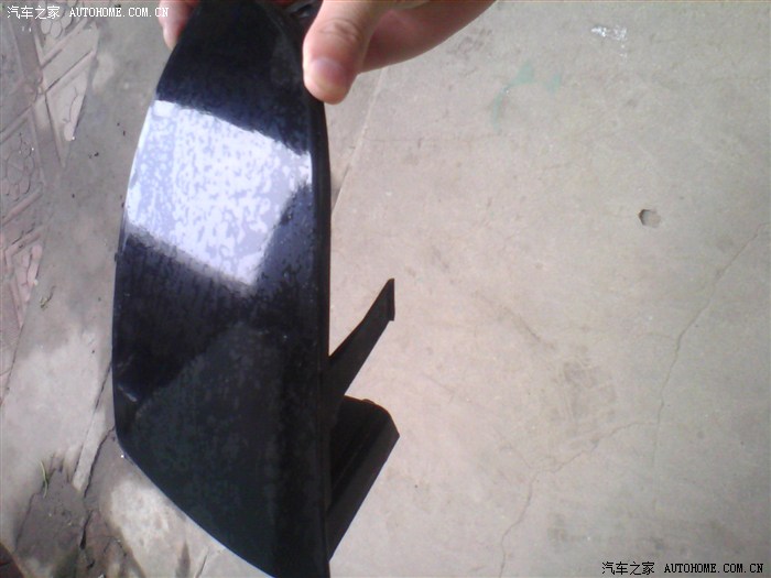

这是拆下来的那两个雾灯面板,,看看吧这是工具,建议车友们用那种最小的十字改锥。

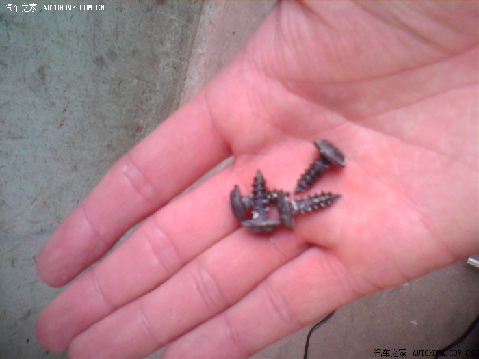

这是那四颗让我费劲的螺丝
就是这个,我直接把收伸进去,从上面哦。凭感觉拧的螺丝

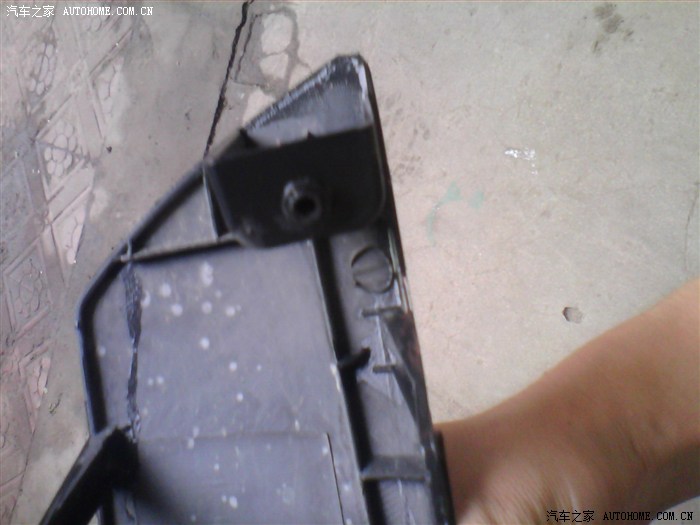

这是面板的后面

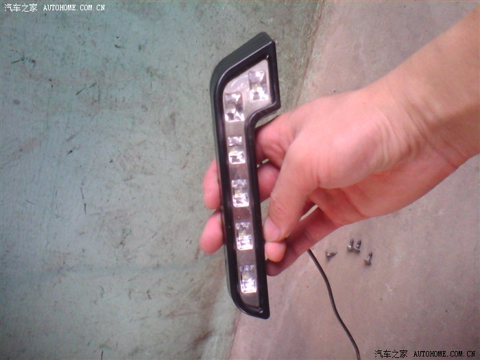

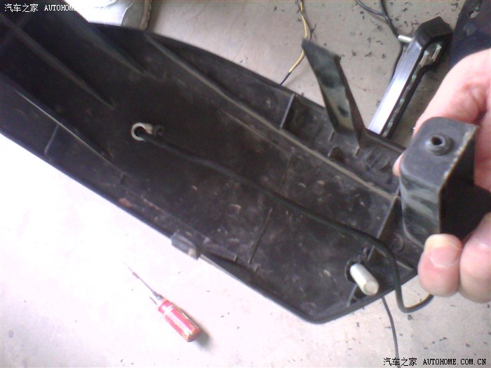

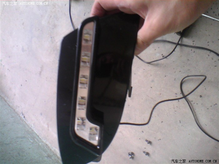

这是日行灯,买的小号的,大的量了量尺寸,可能长度有些大了,怕装不上
比试比试,还不错哦
再来
背面
线有些短,接的
线的出口
再来就是找准位置打眼了,重型武器上场
我打,我打!
成型了
装上试试。。。。还不错哦
该上螺丝了,得把带线的那边的螺丝穿进线里哦
然后就是另一边,就一样的操作方法。。

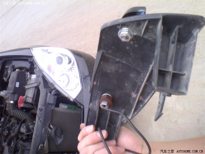

看准备装车了。。。
怎么拆的怎么装,也是那一边两颗螺丝。。
怎么样,,还不错吧都累了。。走线自己看着来吧,我用的是两根线的日行灯,很简单。

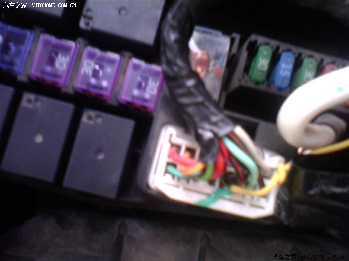

两边的灯是并联的,接在一根线上,负极直接接在了电瓶的负极上。。。

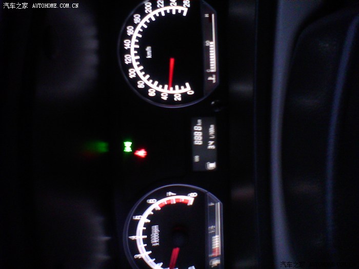

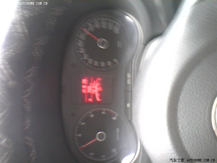

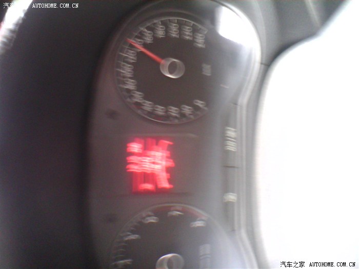

正极出了点难题,,看其他的车友接在油泵的继电器上,一开始装好,没问题,,关钥匙就延时五秒钟自动熄灭。。开钥匙就亮。。但是可悲的是一着车,发动机故障灯老是亮的,,最后研究研究。,,,,,,,终于
接在了保鲜盒里大插头的黑红粗线上。。完美安装。。关钥匙,也带延时功能。。哈哈哈。大功告成。。

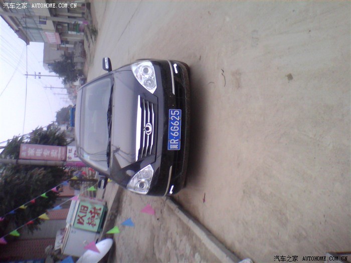

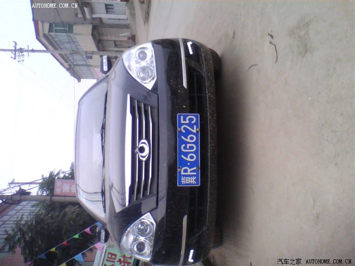

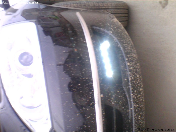

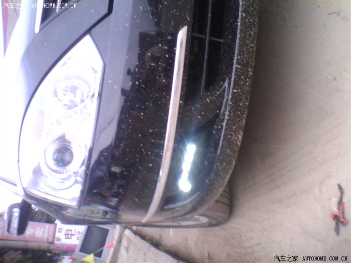

看看
怎么样可以吧,,哈哈哈晚上能照侧面的路,,嘿嘿。。日行灯总共花费35元,包括邮费。。。。

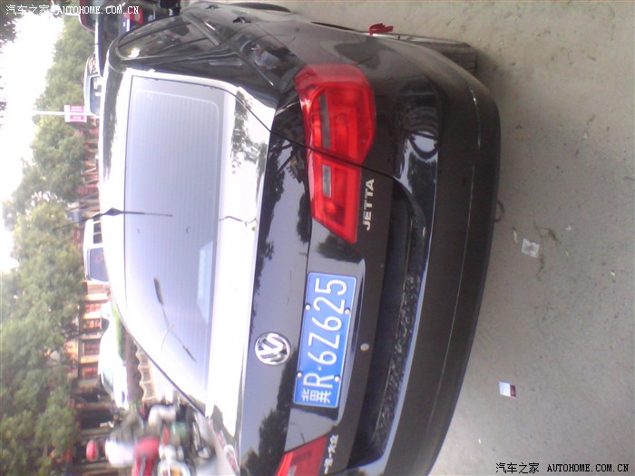

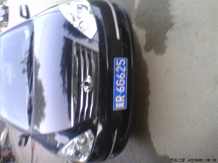

吉利数字不能不拍哦,,,手机像素有限大伙凑合看吧。。

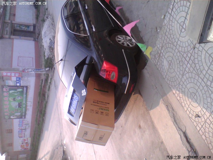

看看小景的装载力
冰箱,哈哈。。
