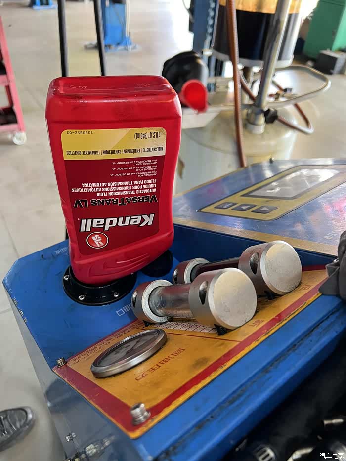

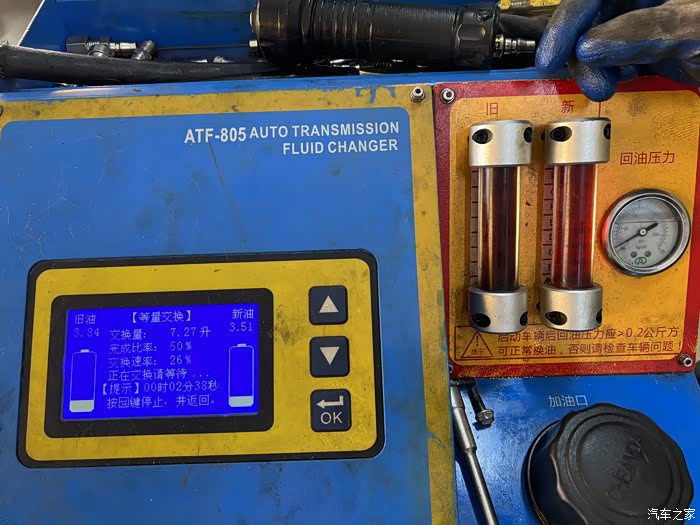

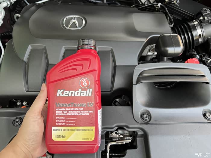

上月重力换了3升,这次用循环机更换8瓶,顺便把外置变速箱滤清器也换了,彻底换干净。
加注中
循环更换

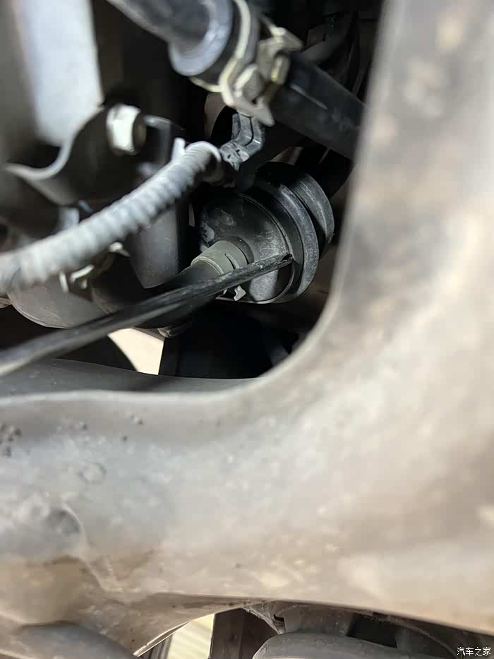

外置变速箱滤清器在波箱左前侧,空气格进气管下方。

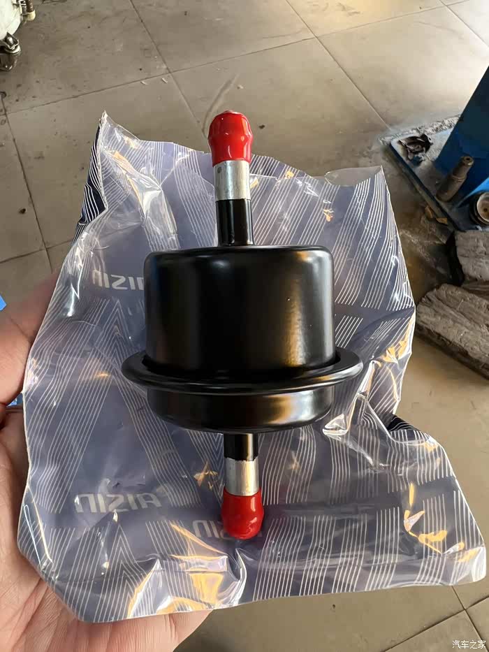

爱信滤清器

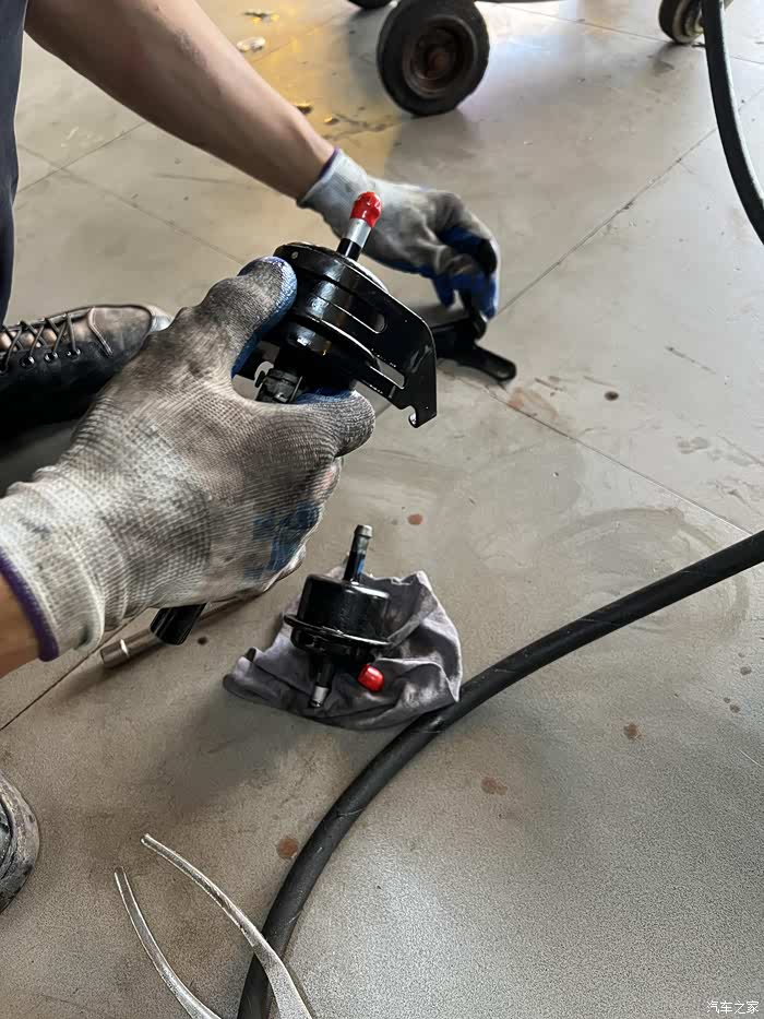

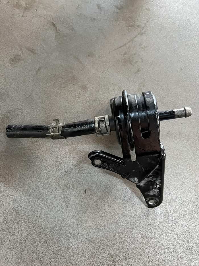

拆下的旧滤清器
更换滤清器

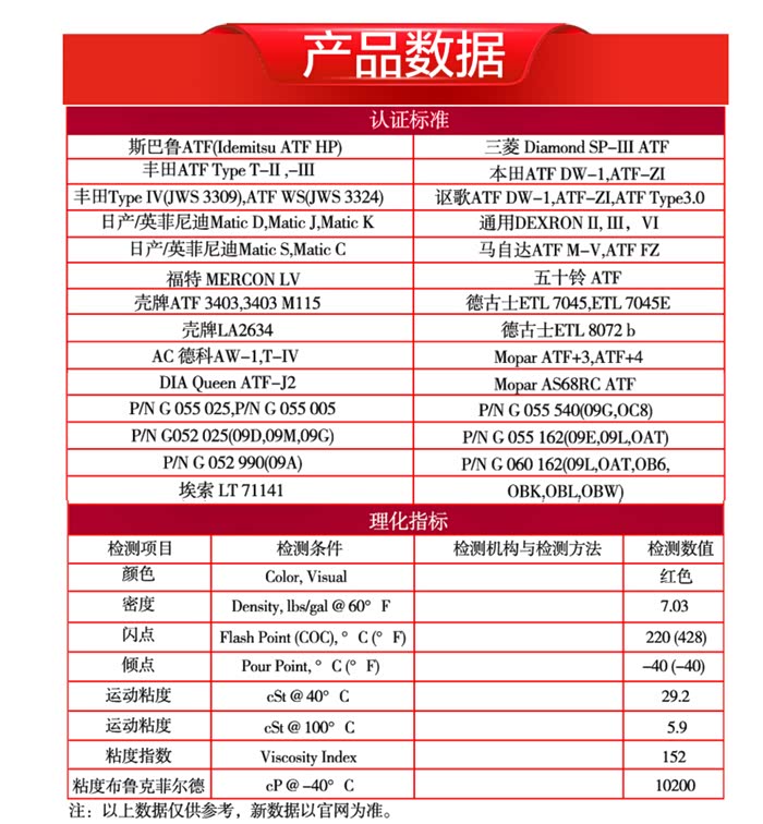

康度波箱油的100运动粘度5.9,比本田DW-1粘度6.9低,实际使用无任何不兼容问题,感觉比本田DW-1顺滑,滑行距离更长。
