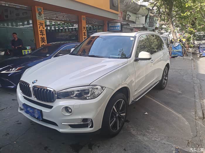

宝马X5更换全车刹车片作业,详细多图记录,希望对大家有启发

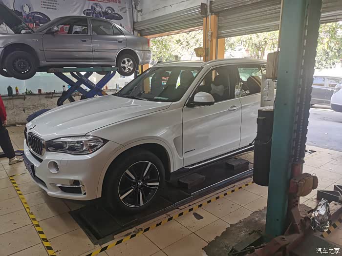

开进工位
上升降台,二话不说就拆轮胎

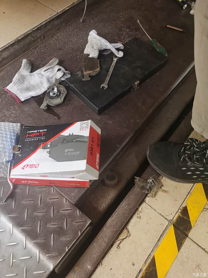

松了螺丝,将刹车分泵掰上去,以便将旧刹车片拿下来
准备换上去的新刹车片
匹配度甚佳,稳稳当当的
