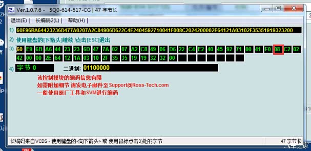

2. 17仪表,改长编码,让仪表板显示胎压状态,如想仪表和MIB大屏都显示,需要高配网关,9寸安卓屏不能显示。17仪表板→编码控制07→长编码帮助→字节3勾选BIT7、字节4不选BIT0、字节11勾选BIT2→执行。
3. 改03ABS,解决二代胎压与1.5代胎压之间的冲突,如果不改的,二代胎压会时不时出现不工作的现象)。03-ABS制动→编码控制-07→长编码帮助→字节27,38改成08→执行。
如果出现下图画面(四个轮胎数字显示上面0.0、下面2.5),DIY硬件和软件部分就大功告成,如果没有显示,请检查编码是否修改正确。
