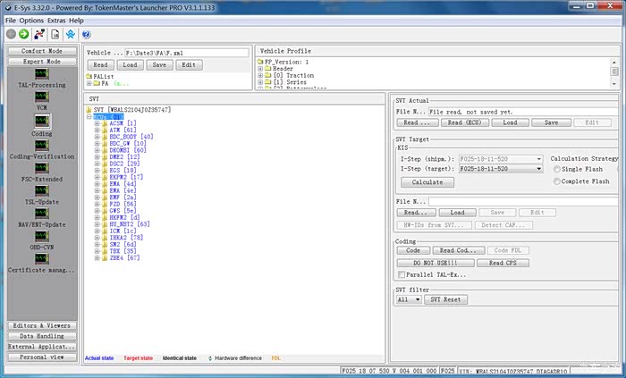

编程教程:
DKOMBI_2中搜索:
SPEED_LIMIT_ENABLE改为sli
HUD_SPEED_LIMIT_ENABLE改为aktiv
CB_TACHOZEIGERBAND改为aktiv
TACHOZEIGERBAND_ENABLE改为aktiv
PIA_SLI_NPI改为aktiv
PIA_HUD_SLI_NPI改为aktiv

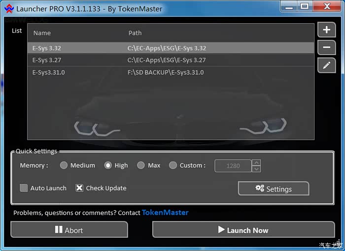

特别说明,编程建议用E-SYS专业版来刷,动手能力不强的不建议自己刷。
