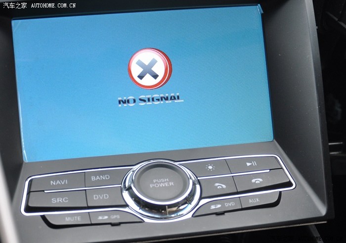

这个导航的输入来源中有一个是AUX,说明书上也说了可以是任意视频和音频,可是导车影像已经占用了一个,不知道这个导航是不是还有一个视频输入?(我选择这个AUX时,显示无信号,

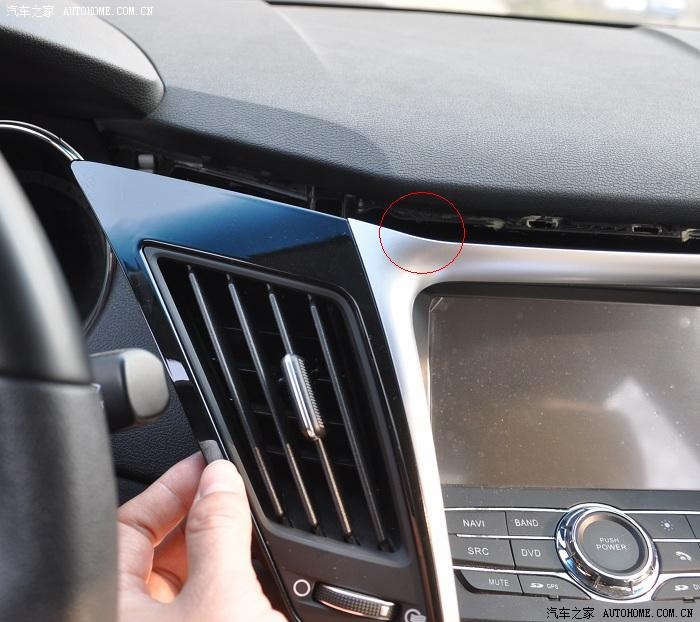

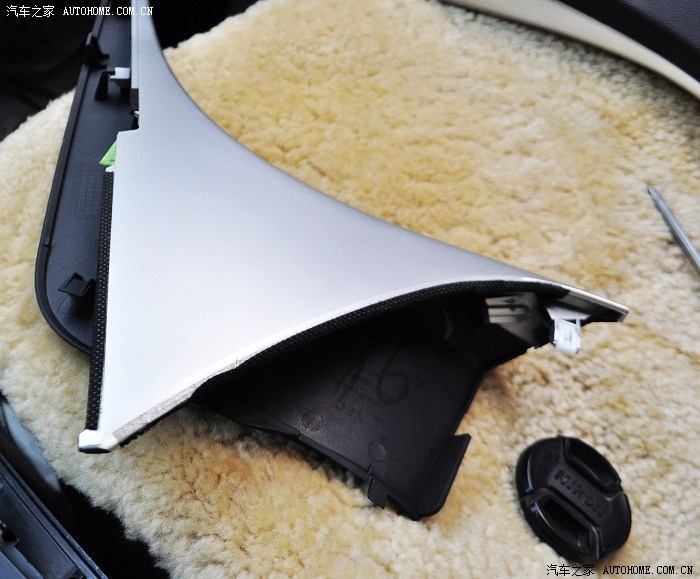

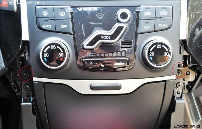

自己拆开面板看看,拆开2个边条,  在红圈处向外侧轻掰,向上提,用力提,不要怕
拆下的板板,都是卡子
在再下2个螺丝

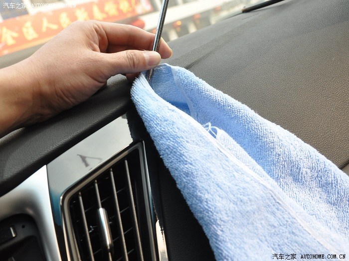

用布包住一字螺丝刀,从右上角撬,要小心用力
再用2只手提住红圈和图中手的位置用力向外拉(另一只手要拍照,只能用红圈表示,呵),这
2步千万不要用蛮力

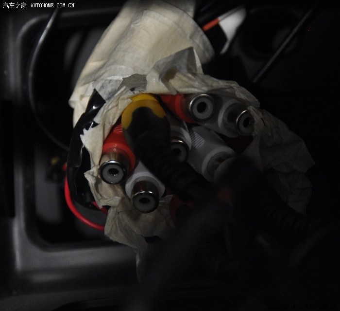

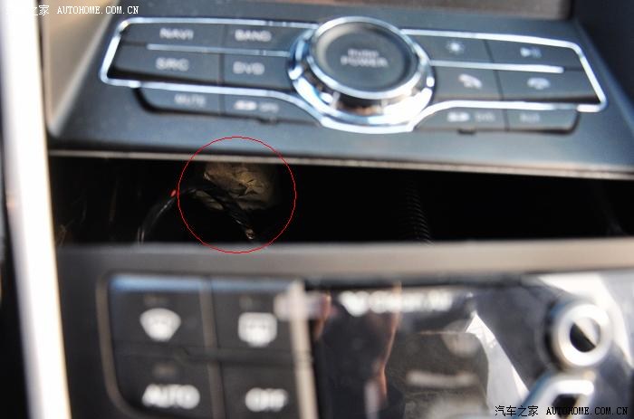

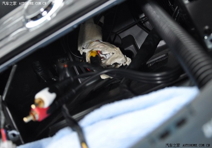

可以看到用美纹纸包起来的一堆东东,撕开美纹纸,可以看到里面有10个接口未用(2黄、4红、4白)

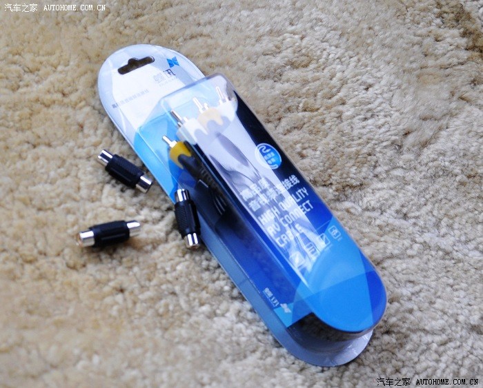

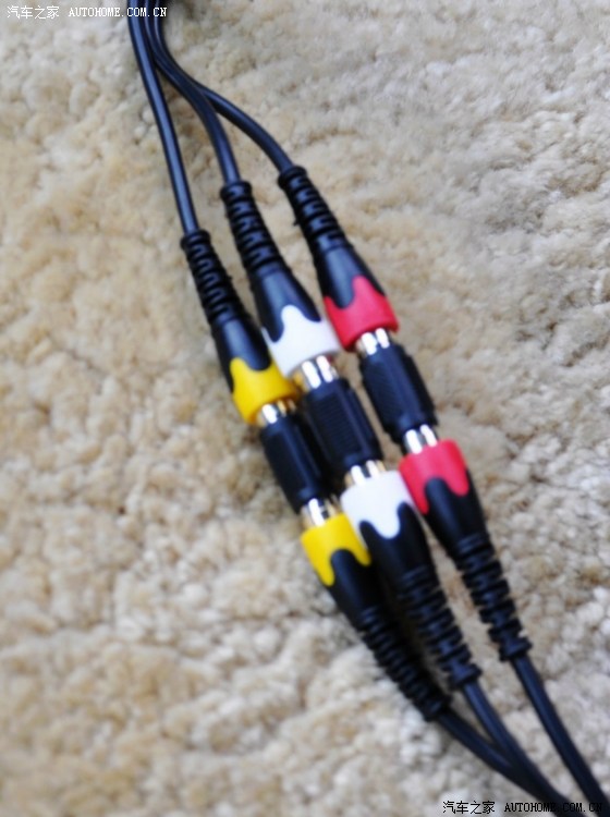

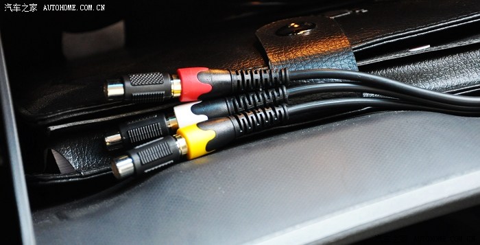

买根AV线,由于本地没有AV延长线,只好再买了3个AV对接头,一共13大米
是这个样子用滴

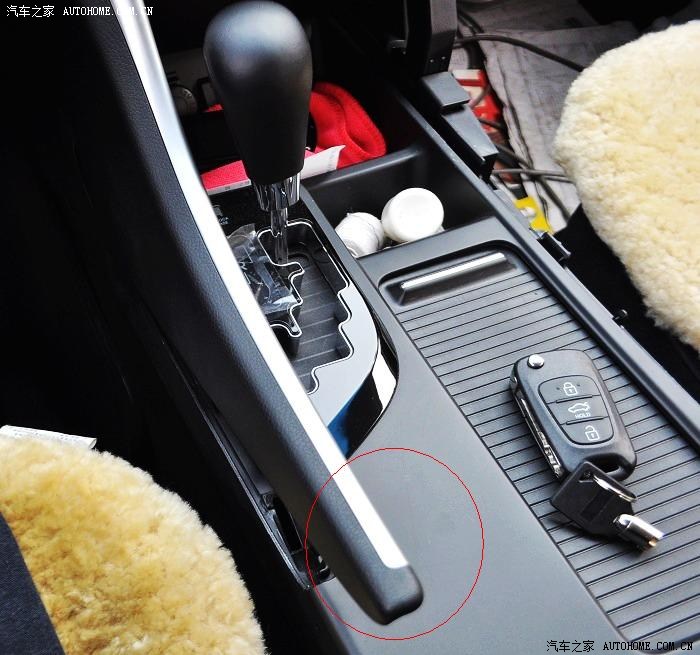

然后从手套箱里把线引进去,把接口留到手套箱里

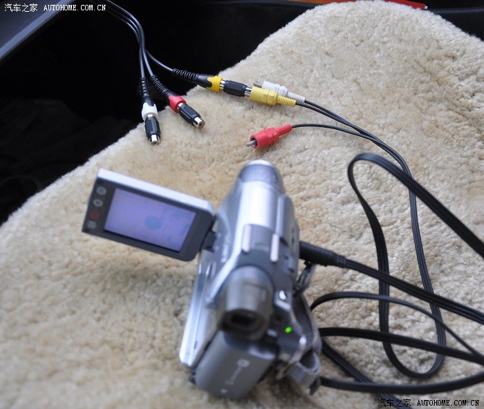

接上数码摄像机的AV输出
插上其中一个黄口

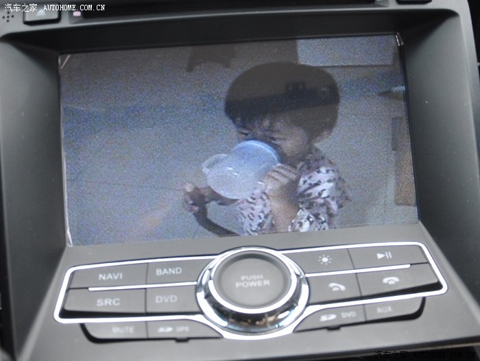

我RP真好,导航的AUX来源有显示了
然后再一个个试音频线,不要怕,不会烧任何东西的。
