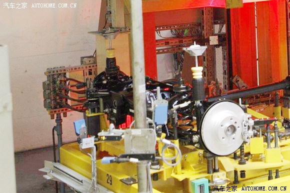

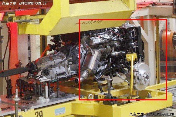

从上图中我们可以看到F30的前悬架使用了麦弗逊结构,而并非之前网络上传闻的双A臂前悬架。后悬架使用多连杆形式,和现款结构差异不大。引擎和波箱部分为N20 直四涡轮引擎和来自ZF的8AT波箱。

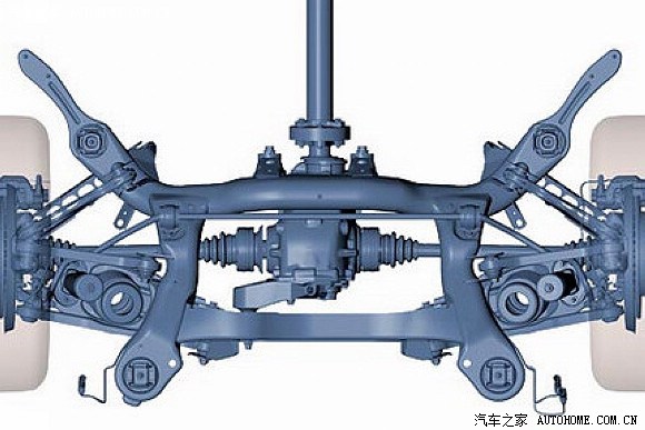

笔者用红线标出了后悬架的摆臂位置,是标准的五连杆后悬架。

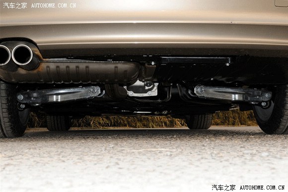

上图为E90后悬架结构,可以看到F30和E90后悬架在结构上变化不明显。
E90的五连杆后悬架,其实是双A臂的变种,其中15号零件为全铝的材质,在F30上疑似缩水为钢。
前悬架局部放大,麦弗逊结构确定无疑,此外能清晰的看到前副车架的颜色为黑色,从外观看材质为铁质,而现款E90 3系和E87 1系前副车架均为全铝材质,这很可能是F30的为了控制成本而产生的退步。

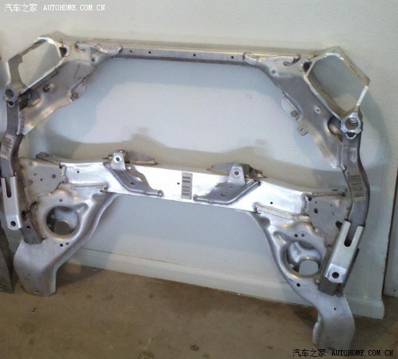

现款E90 3系的前副车架,为全铝的材质,很好的减轻了车头的负重,平衡了前后轮的重量。
局部放大后能更清晰的看到后悬架系统的结构,能看到后悬架的下摆臂颜色为黑色,而现款为全铝的材质,颜色为银色。难道F30的后悬架相对于E90材质上有所缩水吗?
上图为现款3系和1系的后悬架,下摆臂为铝合金材质。

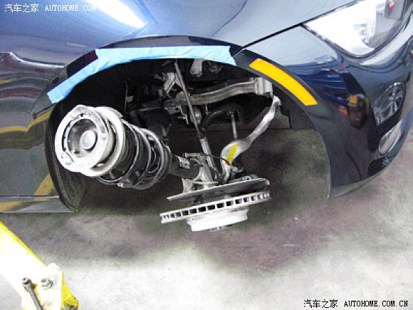

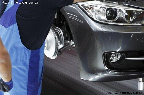

另一张图展现了前悬局部,能看到F30的前悬架的下摆臂和羊角部分依然采用白色的铝合金的材质,能带来更轻的簧下质量表现。前悬的结构和老款3系相同,为麦弗逊的变种形式,下摆臂被分成两根轻质的连杆。
现款E90 3系的前悬架,使用全铝材质的羊角和下摆臂。新款F30沿用了老款的设计。
【补一张现款E90前悬架的结构图】

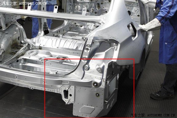

车身的一个细节,红框中的结构笔者猜测是用于安放蓄电池的空间,F30和E90一样采用蓄电池后置的设计用以平衡车身前后配重,而F30拥有的能量回收系统需要更大容量的蓄电池。
