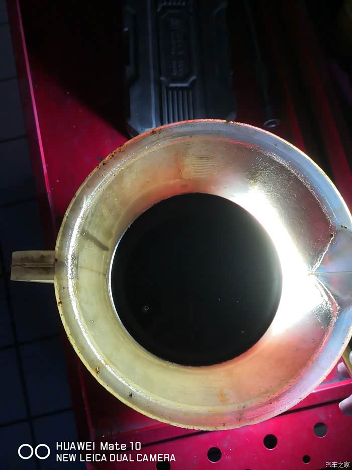

换油:三四线城市没有标致4S店(原来有一家,现在已经黄了2年了),也没有标致专修店,只能找个大点的汽修店更换,修理工操作还算熟练,放出的旧油使用带刻度的桶装着,放到一滴不滴的时候看到只放出了2.6升(感觉放出来的油没有想象中的那么黑),然后加了2.7升的福斯4400(本来是要加等量的,手一抖多加了0.1升,我问修理工需不需要放一下,修理工说没事),最后收拾现场走人,在回来的路上特意感觉了下换挡瞬间,确实有效果,打算再行驶300公里左右再换第二次,估计换完能挺个6万公里了。

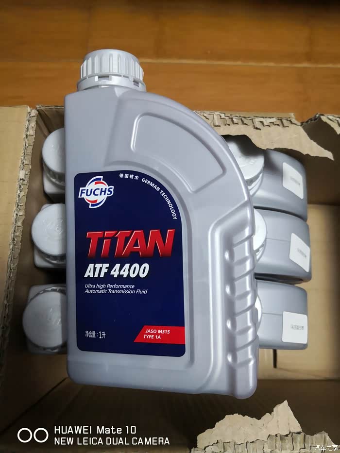

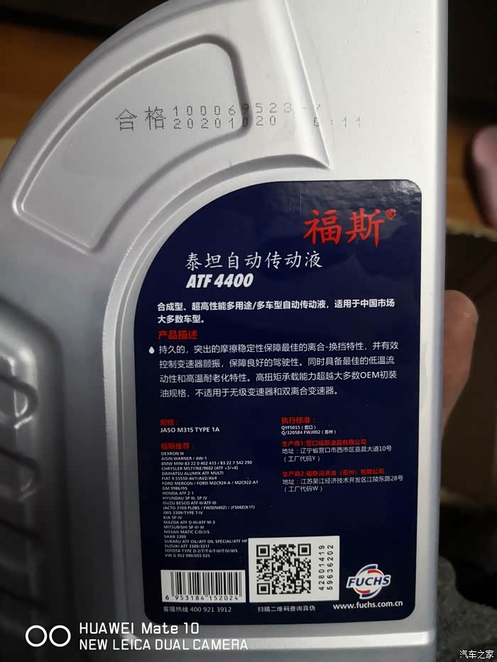

京东自营的福斯4400
京东自营福斯4400,还是离我这挺近的营口产的

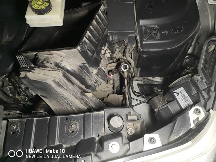

拆卸变速箱油加注口螺丝

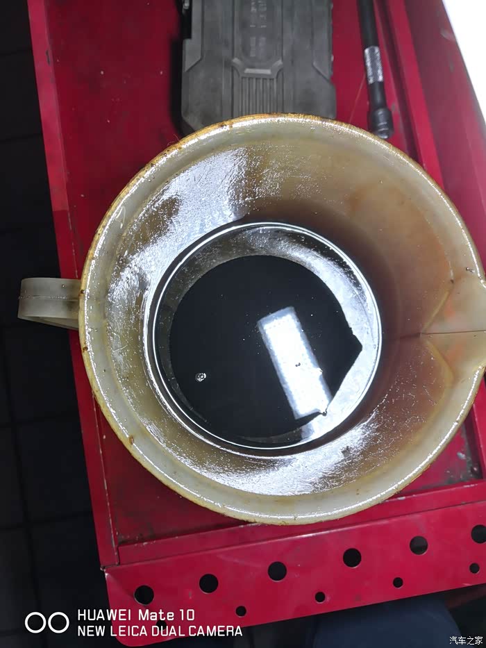

放出来的旧油,感觉没有那么黑
特意照了下旧油,修理工说还能跑2万公里也没事

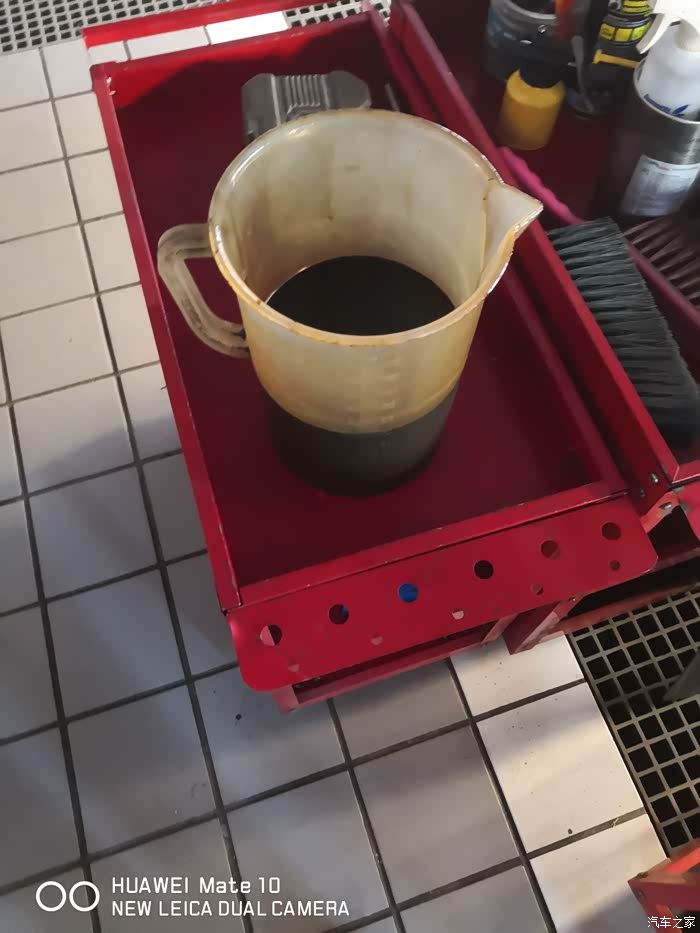

就是这种带刻度的桶,放出多少,加入多少

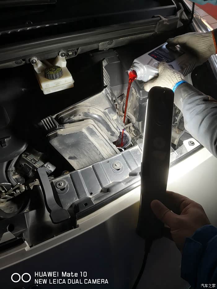

加注福斯4400变速箱油,红色的,加油漏斗有点不够意思,自制的
