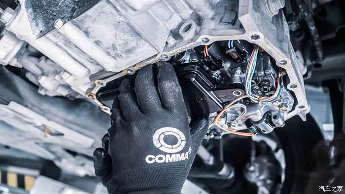

放油完,拆卸油底壳
估计很多车友都没有看过自己车这个画面,如果不换波箱滤芯,不用拆卸油底壳,个人每次都换波箱滤芯
取下滤芯
注:飞度原厂波箱油底壳垫片是纸质的
注:飞度原厂波箱油底壳垫片是纸质的

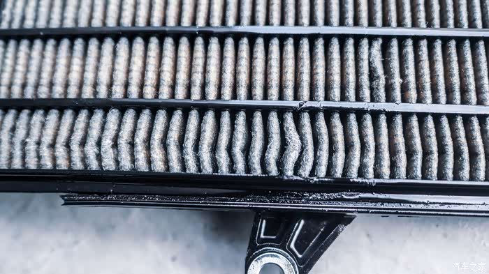

拆卸滤芯螺丝,取下波箱滤芯
保持每6万公里一换,拆卸下的滤芯
油底壳的磁铁,很多金属粉
暴力拆解波箱滤芯,只为看内部一眼
很黑,很多金属粉
拆卸方式暴力-锤子用力招呼,反正不能再二次使用
注:原厂波箱滤芯都是带本田英文logo,如果没有英文logo都是副厂件。绝非道听途说
清洗油底壳
换上全新的波箱滤芯
原厂波箱油底壳垫片(价格就别说了)
HONDA的logo
洗干净的油底壳,上垫片
唯一不满意就是纸质(没办法,原厂就这样,没第二个选择)
安装回去上螺丝,扭力扳手固定

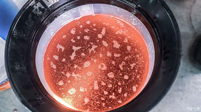

来张原图没有调色的机油颜色图片
特喜欢这颜色油
特喜欢这颜色油
