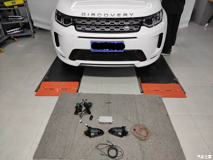

后视镜施工过程(图解)

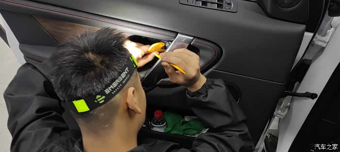

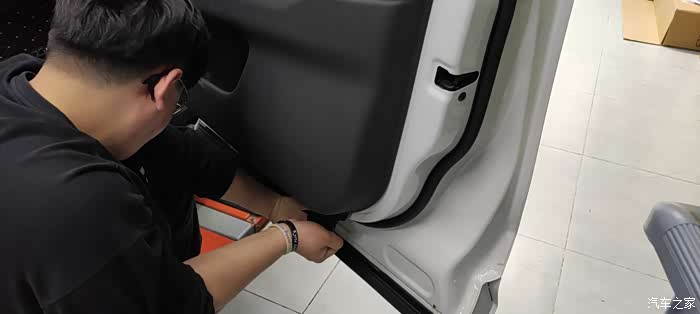

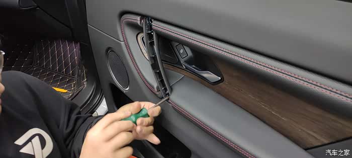

把手盖子撬下来,两颗螺丝
这里也有一个
拆下来的东西要放好
其他的几个门也是一样的

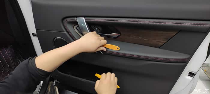

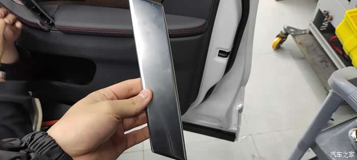

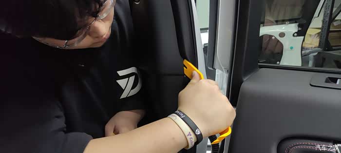

然后用大撬板一个卡子一个卡子的撬下来
里面的小黑板出乎意料的“迷你”哈哈

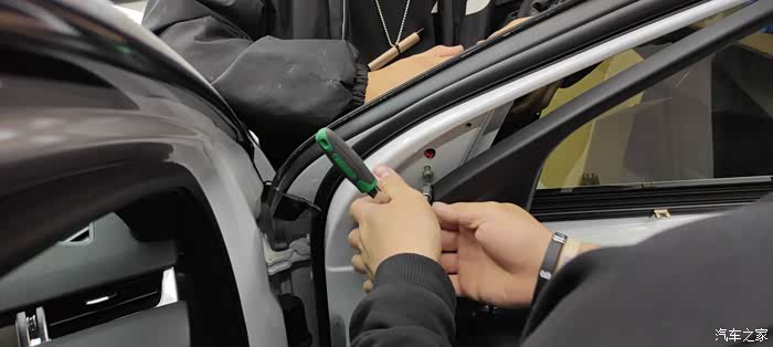

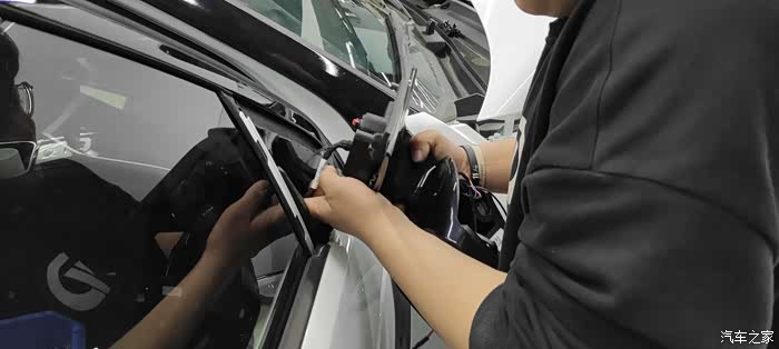

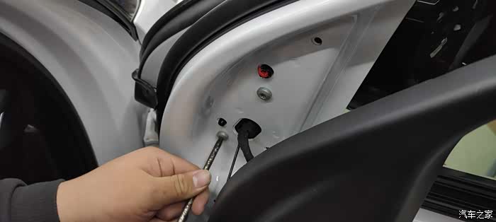

然后就是拆下后视镜三颗螺丝
里面一个人卸螺丝外面找个人把着 (以防万一哈哈哈哈哈)

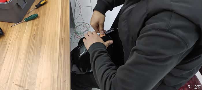

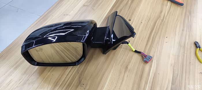

拆下来了很简单

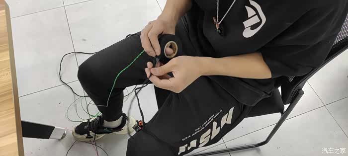

一对儿就是要整整齐齐

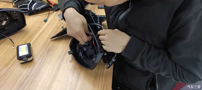

吧所以线都用布胶带缠好

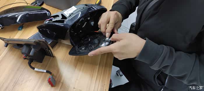

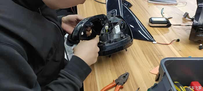

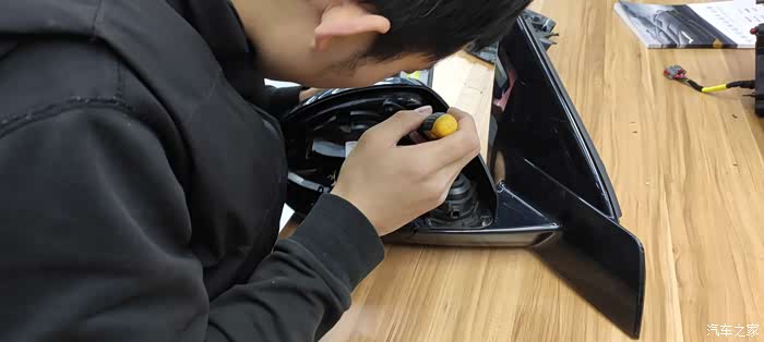

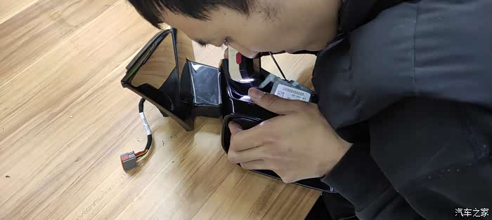

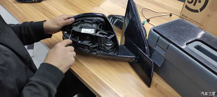

然后分解掉,有的车需要换里面的柱子,这个不用,把摄像头换上去,把底壳换好就行
仔细认真的样子
有几个小螺丝
镜片也拿下来

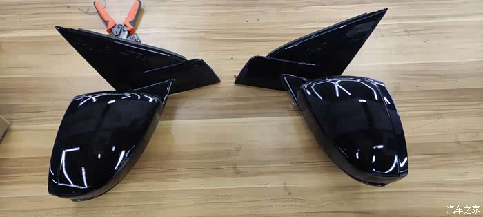

然后就是换后视镜壳子
摘下来
一系列操作完成以后,就可以复原了
把线先走进去
三个螺丝别给落下了

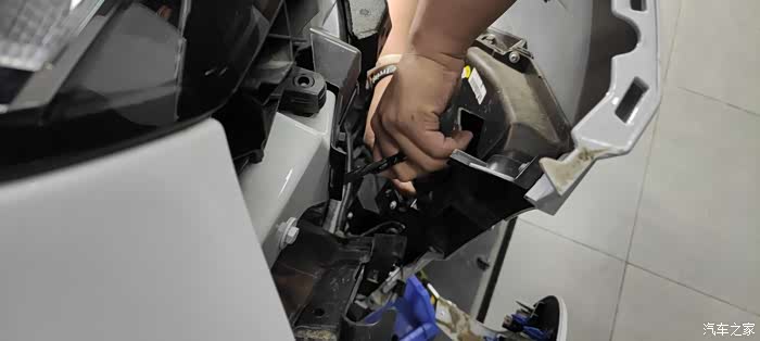

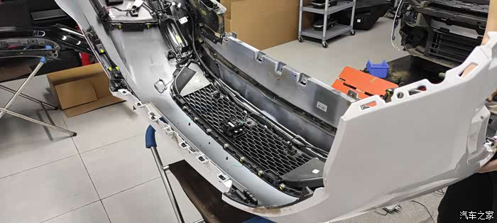

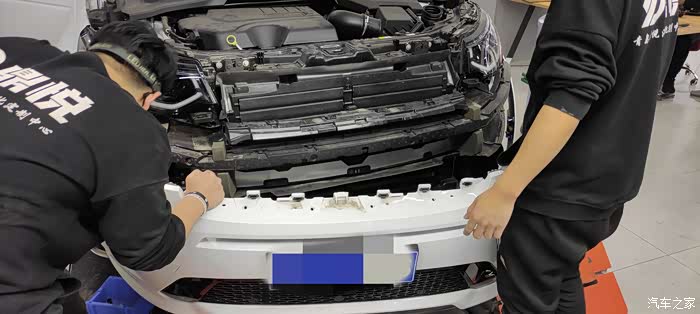

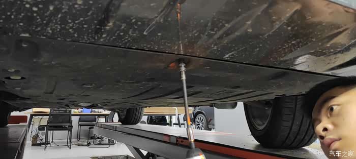

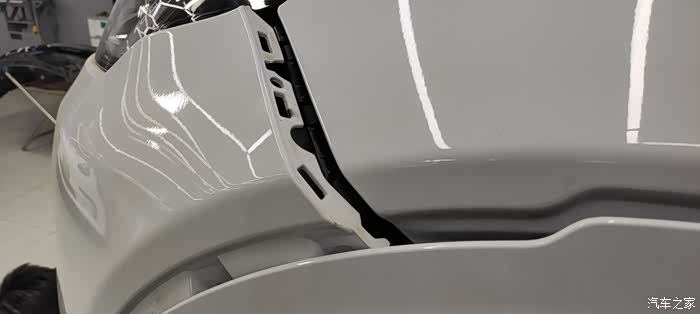

接下来就该轮到前面的摄像头了,这次不能“偷懒了”需要整个前杠都拿下来

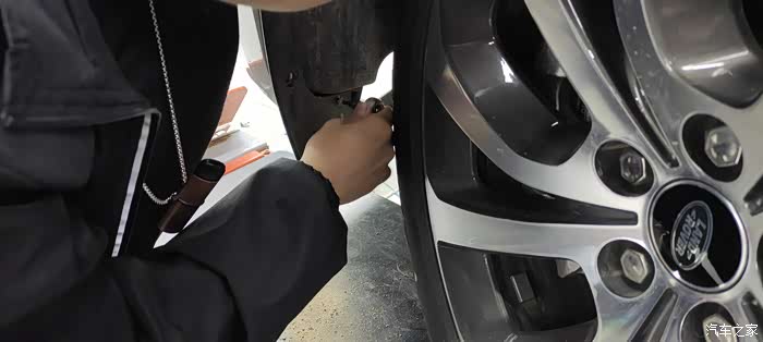

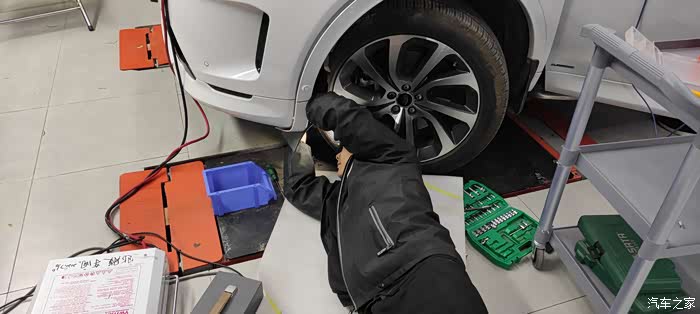

内衬扒开,里面的杠角螺丝搞下来
另一边也是一样的

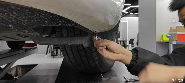

吆西大大滴 螺丝拧完拽下来就可以

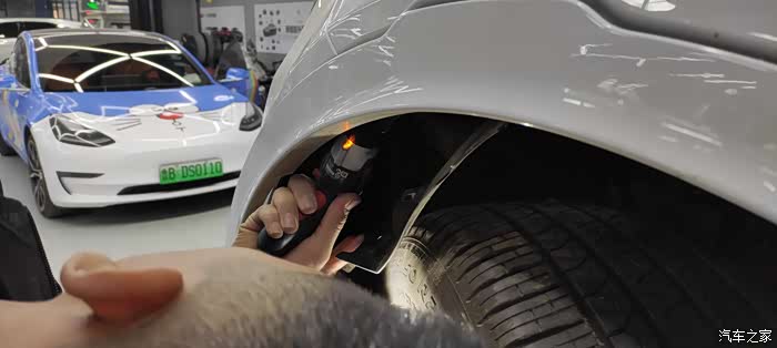

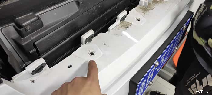

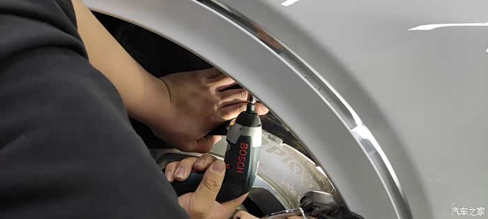

下面还有一排螺丝
小电动工具非常方便哈哈哈

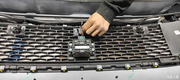

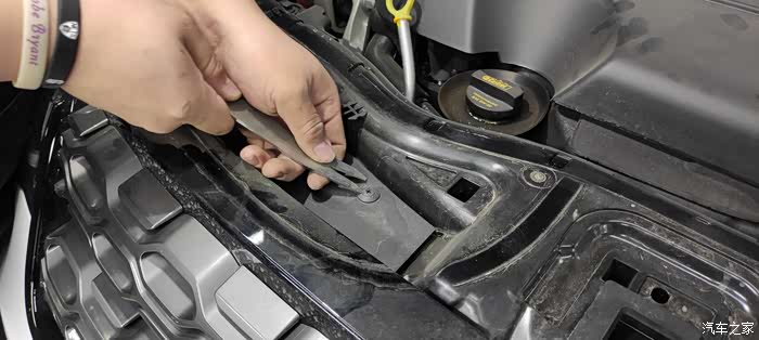

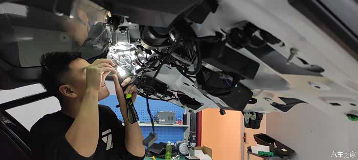

上面机舱卡子拿下来先
因为需要先把中网拿下来,因为这里还有卡子。
把雷达等等等的一些插头都拔下来
完美 拿下
然后就是把线走好固定好,把摄像头整上去
然后复原前杠即可

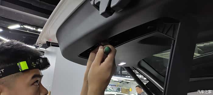

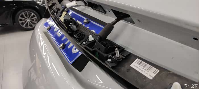

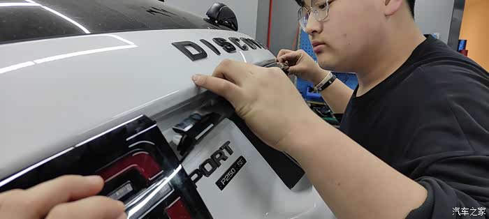

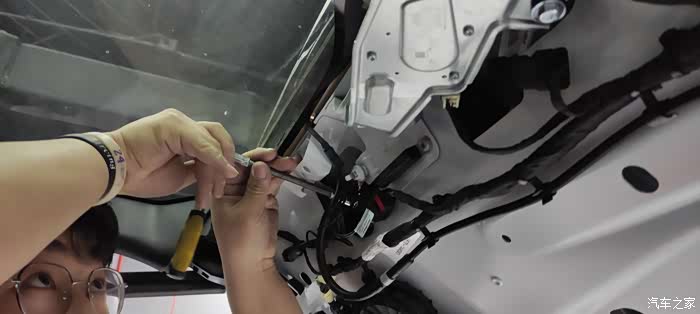

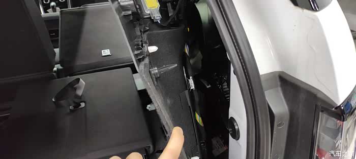

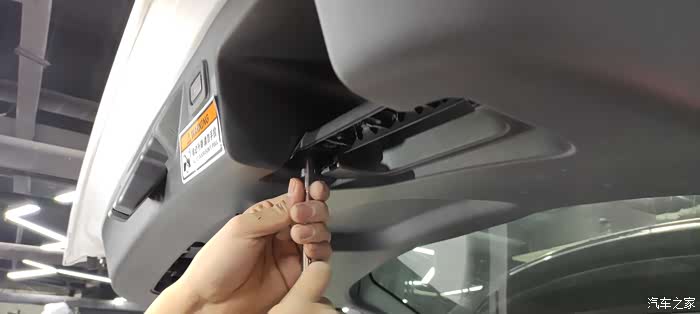

接着就是后备箱的施工了

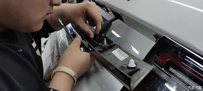

把手里面有螺丝

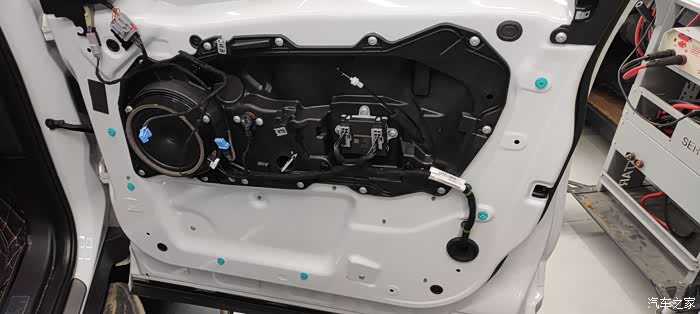

把门板拆下来以后,就可以继续往下操作了
接着是后面的贯穿尾灯,都是卡子的没有螺丝
白色的卡扣

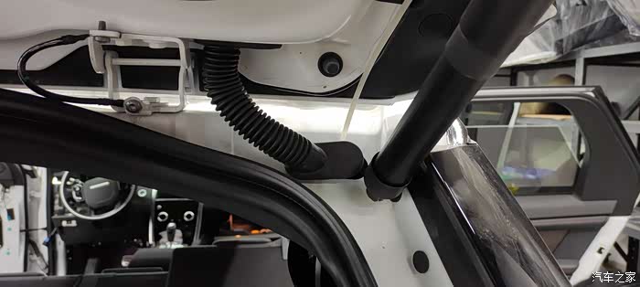

然后是把从前面传过来的先从c柱那里顺着铰链走上来
然后把摄像头换上,插头插好准备复原即可
复原过程就不一一分享了

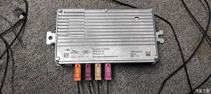

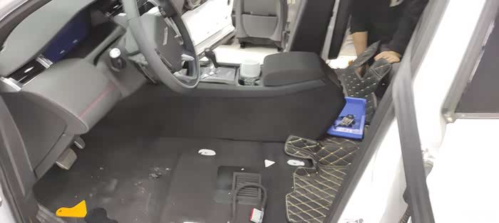

布线走线过程
360“功臣”哈哈哈

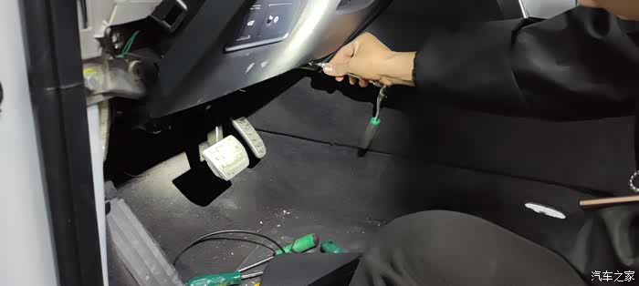

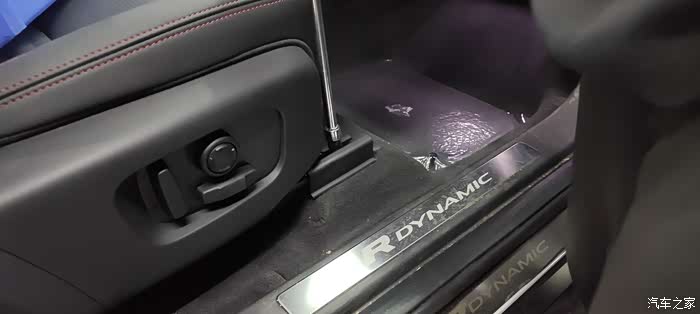

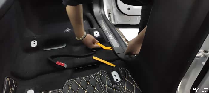

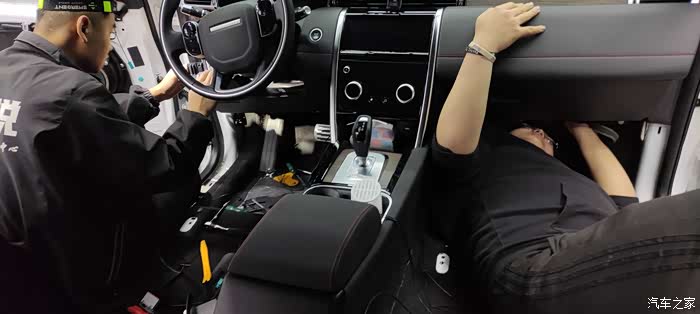

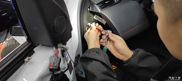

座椅需要拆下来
主副驾都拆了

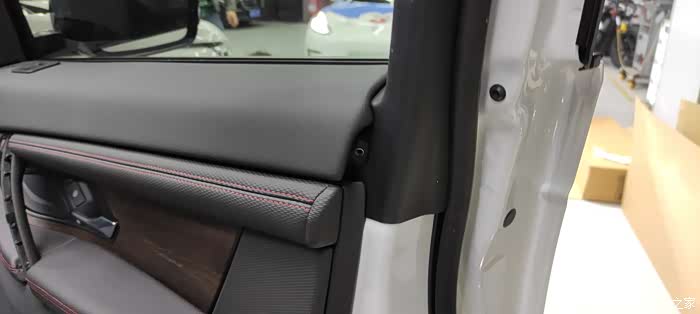

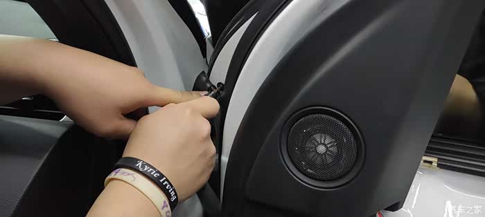

然后是B柱
还有整个右侧的踏板
主驾驶下面也拆
右侧后视镜和后备箱的线 从主驾驶走过来
这就是为了方便走后备箱摄像头的操作哈哈

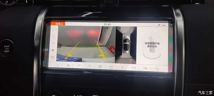

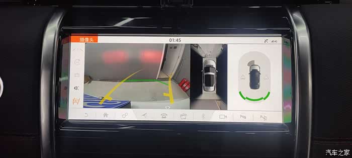

完工效果
走完线以后先试试好不好使
然后就可以直接给复原了
然后就可以直接给复原了
该说不说的原厂的东西就是香
画面清楚没有雪花,各个方位都能看得清清楚楚
