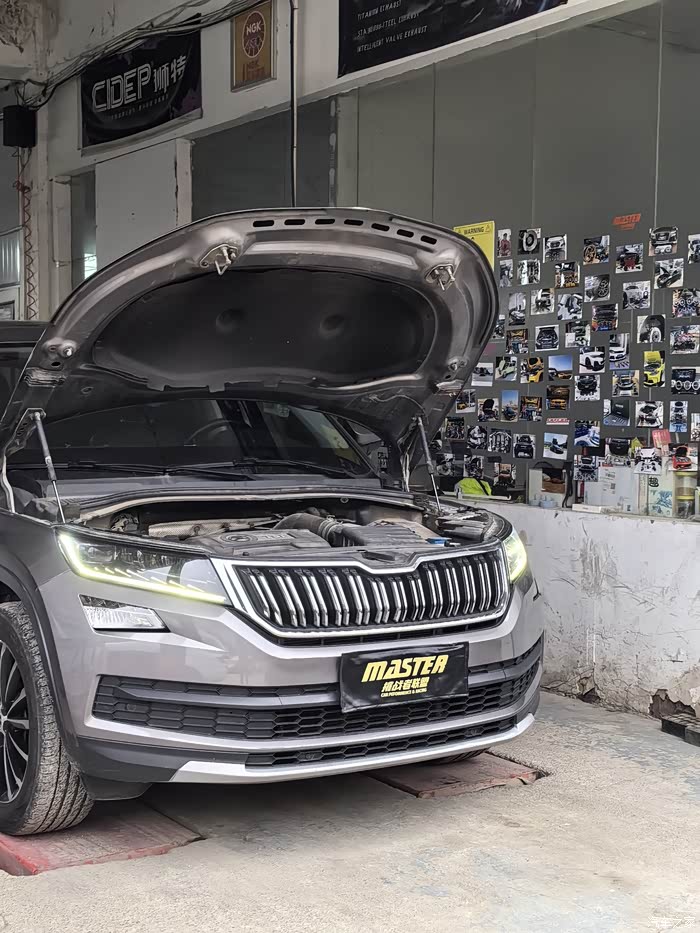

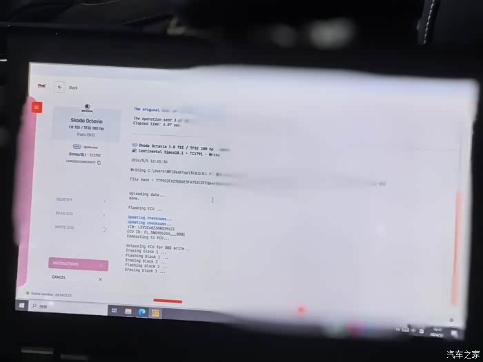

联系到改装店后,其过程也大差不差,主要为:动态数据记录,输出数据,提交到国外进行定制,植入ECU电脑,上路调试直到满意。

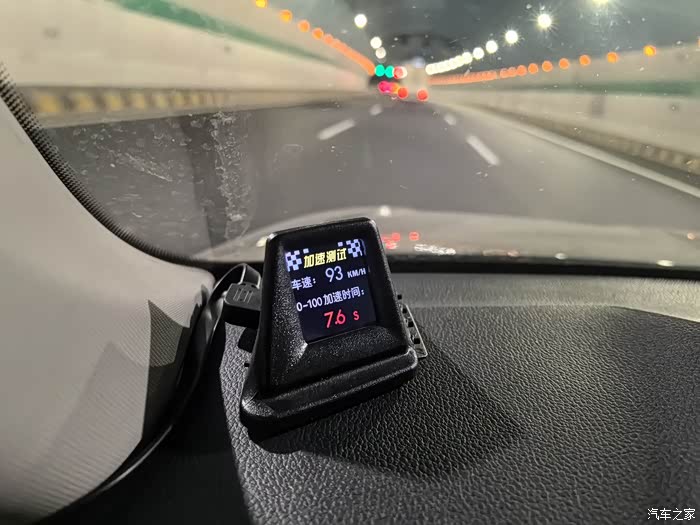

2、动力提升明显。在刷入一阶程序后, EA888三代发动机的动力输出得到了显著提升。由于调整了点火正时和喷油量等参数,发动机在相同转速下能够输出更大的扭矩和功率,使车辆加速更加迅猛,超车更加轻松。我是1.8t,理论提升60匹,80牛,没有上马力机,不好下结论。就体验来说,全程随踩随有,S挡下零百加速能达7.6秒,超380问题不大。

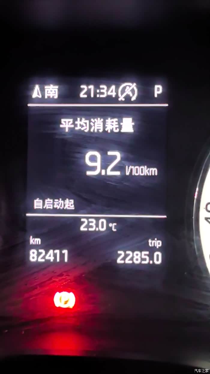

3、油耗降低有待观察。除了动力提升外,声称通过优化发动机的燃油喷射系统,降低了车辆的油耗。目前看,可能我急加速踩得比较多,油耗降低的不明显,待正常驾驶两天观察看看。
