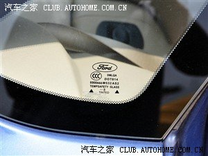

长安福特-福克斯
示例图片:图1

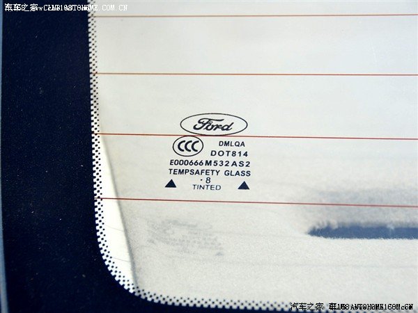

    这是一块福克斯的后风挡玻璃,在其右下角有一组商标代码,这是国家法规强制规定的,凡是汽车玻璃都要有,它们一般位玻璃的左下或者右下底角上。其中:FORD的含义是……专门为福特配套生产的贴牌产品
    (DMLQA)DOT814……美国交通部认证的工厂代码
    E000666……欧洲ECE(Economic Commission for Europe)的认证代码
    CCC……中国3C强制性认证的标志
    M532 AS2……美国交通部DOT认证代码以及玻璃分类代码
    TEMPSAFETY GLASS……安全玻璃类型(隔温)
    “.8”……8表示年份,就是2008年.黑点在“8”前,表示上半年生产,计算公式是“7-黑点数”,例如附图中的车玻璃是.8,就应该是7-1=6,所以这块玻璃应该是2008年6月份生产的;如果黑点在“8”后,则表示为下半年生产,计算公式是“13-黑点数”,如“8..”,表示该车玻璃是13-2=11,就是11月生产的。
    ▲TINTED▲……表示向上安装,着色玻璃。
下面让我们来进行深层次的发掘:

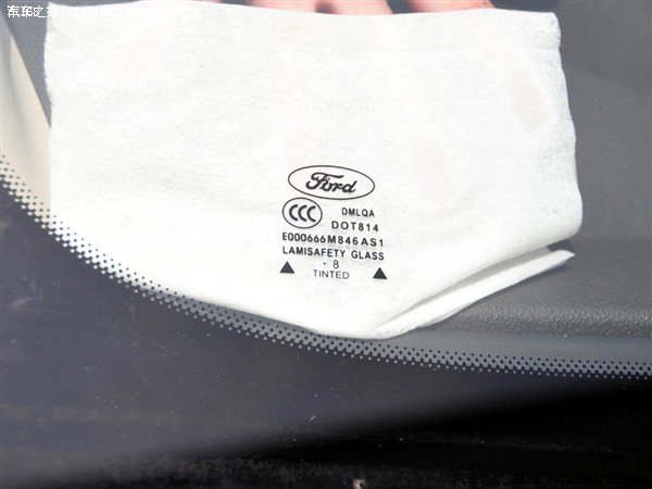

 图2
    这块是福克斯的前风挡玻璃,大大的福特标志告诉我们福克斯的前风挡窗玻璃来自专门为福特生产配件的厂家,而“E000666”的代码不仅表明它已经取得3C强制性认证,更进一步向我们说明,这块玻璃的产地为福耀玻璃(重庆)有限公司。最后“LAMISAFETY GLASS”其中lami是lamination的简写,既“夹层安全玻璃”的意思,这种玻璃在碎裂时会碎成蜂窝状的小碎块,直径一般不会超过一公分,而且有一定粘着性,也就是说撞碎了也不容易脱落伤人,现在前风挡上几乎全部使用的都是夹层玻璃。
    大家注意到这块汽车前风挡上有个“AS1”的标示(图1),而在相应的位置上后风挡为“AS2”(图2),这代表什么意思呢? 这是美国标准“Sootvetstvie”的简写,其次它还能表明一些信息,“AS1”代表的是这块玻璃的透光率不小于70%,即“清楚的玻璃”“可用于前风挡”,“AS2”代表光线传输率不小于70%的玻璃,但它的可用范围是“可用于除前风挡外的任何部位”。

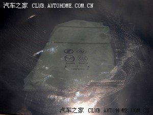

一汽马自达-睿翼

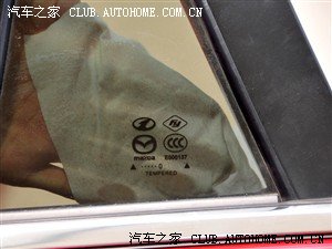

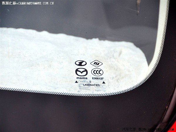

“FY”代表着福耀汽车玻璃
    马自达的车窗信息比较简单,除了一汽和马自达的车标以及中国3C强制性认证的标志以外,我们还可以解析到以下信息:其中“FY”表示该玻璃的生产厂家为国内福耀汽车玻璃厂,该厂属于国内一线的汽车玻璃配件厂,现在国内制造的汽车有很多选用的都是福耀牌汽车玻璃,其质量已经得到了市场检验,车友们可以放心。
    其次,“E000137”表示的是福耀集团长春有限公司。福耀汽车玻璃在国内有多家生产厂(总部在福建),所以我们可以通过这组代码了解到这块玻璃的具体产地,“E000137”就说明了这块玻璃是长春生产出来的。而最下方的“LAMINATED”告诉我们这是块夹层玻璃。最后,按照我们前面介绍的计算方法“.....0”说明这块玻璃为2010年2月份生产。

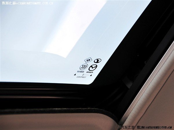

           车门侧窗玻璃、后风挡、与天窗(依次)
    车门侧窗玻璃、后风挡、与天窗(依次),其基本信息与前风挡一致,但我们可以额外注意到这辆一汽马自达睿翼的车窗生产日期高度统一,而且日期距离上牌时间很近,因此我们也可以推断,本车在其生产过程中是比较顺利,没有经过库存,车上配件为同一批次的产品。
    汽车玻璃的保质期一般很长,所以这个方法更实际的作用是帮你通过汽车上的零配件生产时间来大致判断该车的组装时间,如果车玻璃上的生产日期与铭牌上的日期有很大时间差距,则说明该车有可能是库存零件装配车,这样的情况多半发生在已经上市多年的车型上。另外,在您挑选二手车时也可以通过这个方法判断该车是不是曾经发生过事故,更换过玻璃等。

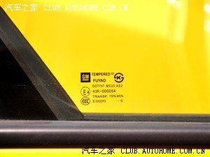

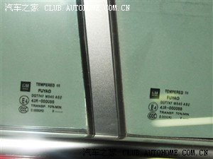

上海通用别克新君威:

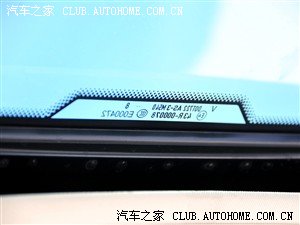

    新君威车窗上的信息比较丰富,其中“LAMINATED”告诉我们这是块夹层玻璃,“DOT747和E000090”这两个代码同时向我们说明了这块玻璃的产地是福耀上海有限公司。另外在新君威的玻璃上出现了一个新的字母代码,“TRANSP.70%MIN”这代表的是透光率,说明这块玻璃的最小透光率不小于70%,它与“AS1”的意义相同,透光率是衡量一块玻璃好坏的重要参数,但一般都不会明确标出,所以日后车友在需要更换汽车玻璃的时候,需要特别像销售商问清楚这一点。
    这台新君威的天窗玻璃产地和其它车窗不同,“E000001”说明这块玻璃来自福耀玻璃工业集团股份有限总公司,其中圆圈中的“E”字是欧洲的汽车玻璃审核代码,与我们的关系不大。

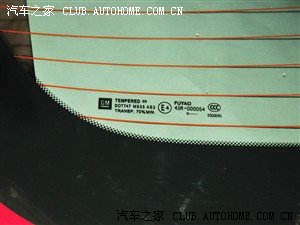

上海通用雪佛兰-科鲁兹

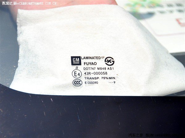

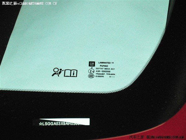

    科鲁兹的车窗信息比较复杂,但从中整理后我们可以知道“43R-000058”、“DOT747”以及“E000090”这几组代码向我们说明了,科鲁兹的前风挡玻璃是来自福耀上海有限公司生产的夹层玻璃(laminated)。而“...9”向我们说明了它的生产日期是09年4月份。
    在这里我们向您介绍一下,位于DOT和AS1之间的“M848” 它主要是用于标注一些玻璃的类型信息,例如颜色、厚度等等,而一般一个厂家可以有多组号码,所以同一厂家用于不同的代码这种情况是正常的。
      科鲁兹侧窗玻璃(左)与尾窗玻璃(右)

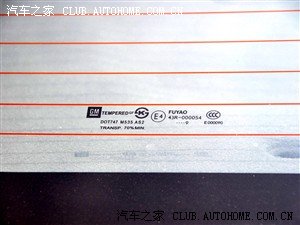

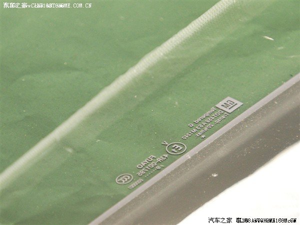

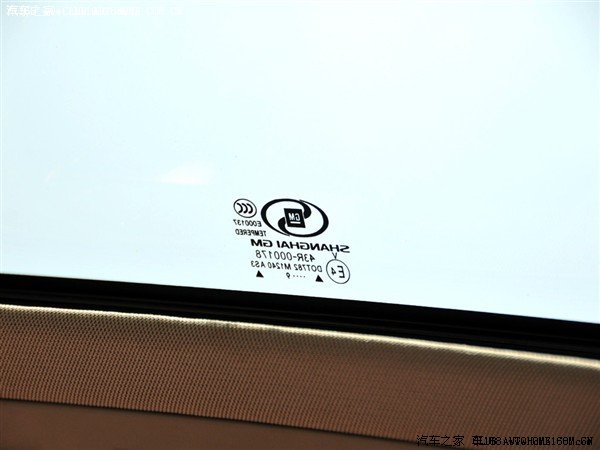

大家注意,科鲁兹除了前风挡为夹层玻璃外,其余车窗均使用的是钢化玻璃(TEMPERED),
而一般市场上卖的钢化玻璃由于安全问题是绝对不能用于前风挡的,这点需要大家特别牢记
    在同一辆科鲁兹上我们发现来自不同产地的玻璃,其中这块天窗的生产厂家就是福耀集团长春有限公司,E000137以及DOT782代码都明确的向我们表明了这块玻璃是在长春生产的而不是上海。出现这种“混搭”是很正常的现象,一方面由于热销车型需求量大,往往一家配件厂的产能不足以满足需求;另一方面,作为汽车厂更不可能在“一棵树上吊死”,与几家配件厂同时保持业务是经营上必须的事。因此,网友不必对“混搭”产生什么负面的情绪。比如这块来自长春的天窗玻璃就是带有隔热性的钢化玻璃,即便不关遮阳板也不至于把您头皮晒的生疼。

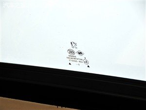

东风标致-408
后风挡玻璃
侧小窗与天窗

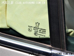

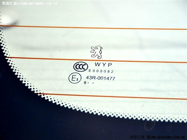

    相信看到这的读者们大都发现了标致408的车窗信息比较混杂,其中前风挡是“WYP”这是武汉耀华皮尔金顿玻璃公司的简写,“E000082”则是该厂的代码。但除此之外,我们没有在车窗标示上找到其它相关信息。侧三角窗上写着“SAINT GOBAIN SEKURIT”这是代表圣戈班韩格拉斯世固锐特玻璃(上海)有限公司,美国认证编号:DOT772,玻璃类型为国产夹层。而天窗则来自“DOT747”福耀上海有限公司。
    圣戈班玻璃是之前被广泛使用的一个品牌,但随着价廉物美的福耀玻璃的崛起,现在已经应用的不多了。但在法系车如世嘉、标致408等车型上还常能见到。而“WYP”的市场占有率近年来也在逐步提升,例如现在生产的骐达前、后、侧车窗玻璃就全部来自该厂。
