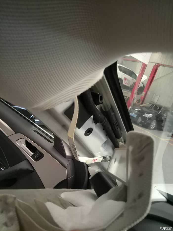

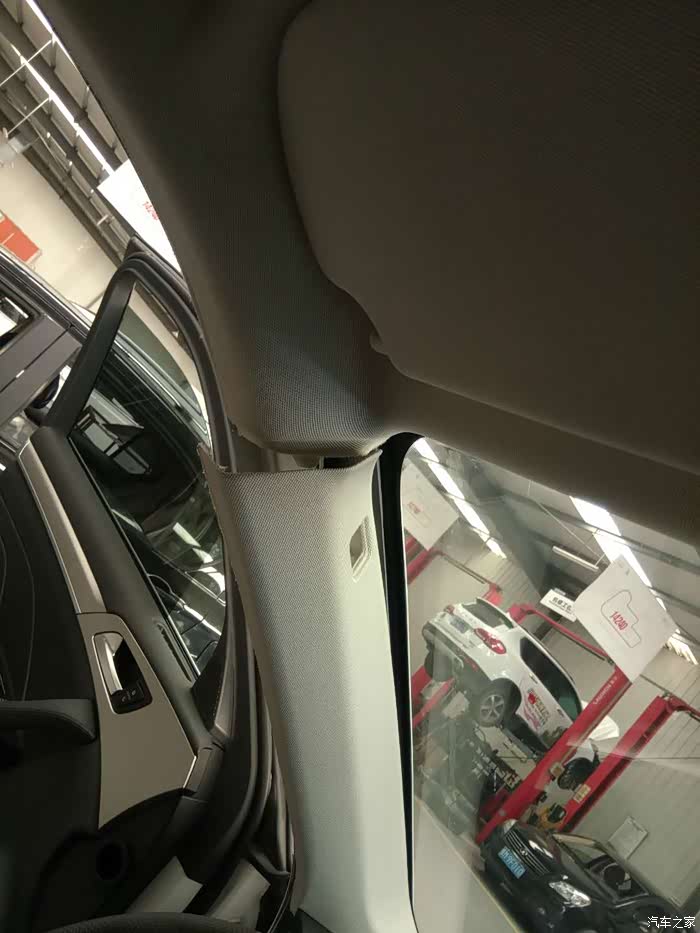

提车7个多月,行驶8000公里。最近俩月A柱异响严重,发病时怠速都响,哒哒哒的声音,像一个小螺丝掉在塑料件上颠簸的声音,拉住A柱上端就不响了,找了半个月才确定异响位置,很是烦人。因为一直比较忙,最近终于抽空去4S处理。扒开A柱,里边的黑色固定卡扣垫了点东西,应该是没问题了。但不确定,因为这个异响是间歇性的。给大家参考吧。
