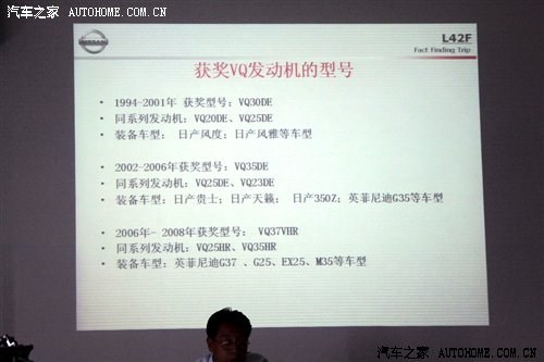

       (一)1994-2001年:获奖型号:VQ30DE ,其他同型号发动机:VQ20DE/VQ25DE 装备车型:1994-2003 日产风度;2004-至今 日产风雅等 。

       (二)2002-2006年 :获奖型号:VQ35DE 。其他同型号发动机:VQ25DE/VQ23DE ,装备车型:2004-至今 日产贵士;2003-至今 日产天籁;2003-2006 日产350Z;2003-2006 英菲尼迪G35等

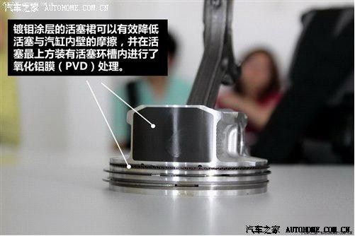

        为降低缸内摩擦阻力,日产在铝合金活塞主体裙处镀钼以减少摩擦力,并在活塞最上方装有活塞环的槽内进行了氧化铝膜处理,使得发动机的磨损降至最低。此外,独特的自适应平衡器的使用也可以使发动机的震动减少到最低,使之拥有更出色的舒适性和平顺性。VQ35DE发动机还加入了加入了NICS可变进气控制系统和CVTC连续可变气门正时控制系统,高流量节气门,等长设计的进气歧管等技术,使得发动机拥有更高的进气效率,提高了动力性和经济性。根据调教不同,VQ35DE系列在6000转时可以输出170-222kW的最大功率,4400转时可以输出334-363Nm的最大扭矩。

    (三)2006年-至今 :获奖型号:VQ37VHR 。其他同型号发动机:VQ25HR/VQ35HR。 装备车型:2010-至今英菲尼迪G25/EX25;2006-2009英菲尼迪M35;2008-至今英菲尼迪G37等

10. 铝合金活塞主体裙处镀了钼层以减少摩擦力,并在活塞最上方装有活塞环的槽内进行了氧化铝膜处理,使得引擎的磨损降至最低,诸多高科技的应用保证了 VQ 发动机与车同寿命。

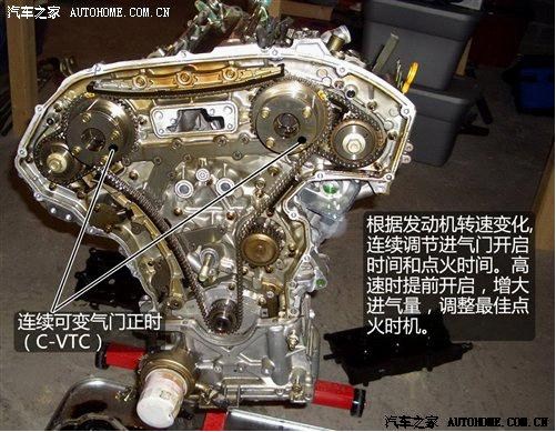

     (五) 连续可变气门正时智能控制(C-VTC)
    汽车高速行驶时,活塞运行较快,由于受到气门直径及开闭时间的限制,气缸吸气阻力增加,吸气量随速度加快而减少,有效压缩比降低,气缸压力下降,动力逐渐减弱,当动力与阻力达到平衡时,就到了汽车的极限速度。
    普通发动机无论转速高低均以固定的时刻开闭气门及固定的点火时机,造成高速时进气不足,呼吸困难,直接影响动力的输出,所以普通发动机的最大输出功率较低,高速扭矩不足,极限速度低,驾驶起来会有越快越没力的感觉。
    气门正时通俗说来,就是进气门和排气门开启和关闭的时刻。像运动员长跑时不同速度呼吸频率也不同一样,发动机应该在不同转速时,气门开启、关闭的时刻应该随之改变,尤其是在高速行驶时,应该更多进气以满足发动机高速运转的需要。
    可变气门正时控制系统(C-VTC)可以根据发动机转速的变化连续调整进气门开启的时间及点火 时机,高速时会气门提前打开,使发动机在高转速时能够吸入更多的空气。因为发动机是根据吸入的空气量按比例喷油,所以吸入的空气越多,喷油量越大,所以高速时动力会明显提高,同时ECU精确计算出点火提前角,线性调整最佳点火时间,使燃油充分燃烧,达到最理想的输出功率和扭矩表现。
    配备C-VTC 发动机相比未采用此技术的相同排气量的发动机,功率更大,高速行驶动力更强劲,使汽车的极限速度明显提高。同时提高了燃烧效率,实现了动力性和经济性的最佳平衡。

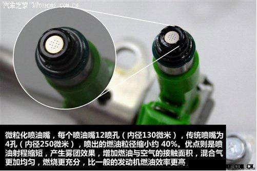

     (六)微粒化喷油嘴
    发动机每个气缸配有一个喷油嘴,喷油嘴有两种安装方式,一种为进气管喷射,另一种为缸内喷射,由于缸内温度较高,缸内喷射对喷嘴材质要求较高,缸内直喷可配合分层燃烧技术,可达到很好的节油效果,但由于国内汽油质量较差,烯烃含量较高,在高温环境下易产生胶质堵塞喷嘴,所以大多数汽车厂商仍采用进气管喷射设置。
    传统的每个喷油嘴为4-8 孔的设计,其喷油颗粒较大,燃烧不完全,造成油耗上升,混合气浓度较大,还易在气门背面造成积碳,积碳会增加进气阻力,使进气气流改变方向,形成乱流,影响油气混合,结果使油耗上升,影响三元催化器使用寿命。
    东风日产的全系列车型全部配备了微粒化喷油嘴,每个喷油嘴12 喷孔(内径130微米),传统喷嘴为4 孔(内径250微米),喷出的燃油粒径缩小约40%。
    技术特点: 喷油射程缩短,产生雾团效果,增加燃油与空气的接触面积,混合气更加均匀,燃烧更充分,比一般的发动机燃油效率更高。该技术能够提高动力,节省燃油,减少废气排放,减少气门背部及燃烧室积碳,延长氧传感器及三元催化器的寿命。

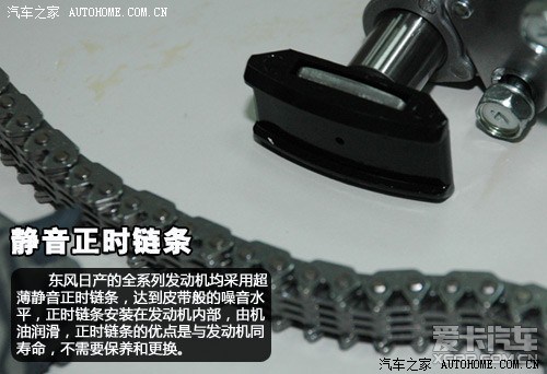

   (七) 静音正时链条
       气门正时是确保发动机不同速度情况下,气门机构也能够随之改变气门开闭时机的机构,是发动机最重要的组成部分,正时传动机构的功能是将动力从曲轴传递到凸轮轴,从而控制发动机气门能与发动机活塞、点火系统同步工作。
      因此,正时传动机构的安装有非常严格的技术要求,如正时传动机构安装错位会使发动机无法启动,皮带调整过紧会使曲轴磨损,如果出现断裂,会导致发动机活塞连杆和气门严重损坏。
      发动机常见的正时传动介质有两种。一种是齿形合成橡胶皮带,一种是金属链条。皮带的优点是重量轻、噪音小、造价低,但和链条相比,容易磨损、变形,受气候影响较大。随着使用时间延长,气门开启的时间会有所偏差,直接导致动力下降及油耗增高,所以必须定期进行更换。
      如果更换不及时,可能导致运行中断裂,会严重损坏发动机,发动机突然停车还会造成高速车轮锁死而失控,威胁到驾驶员的安全。由于正时皮带更换周期较长(一般在6 万公里左右),所以车主经常会忘记更换,结果导致发动机严重损坏,而不得不付出大量的维修费用。
      东风日产的全系列发动机均采用超薄静音正时链条,达到皮带般的噪音水平,正时链条安装在发动机内部,由机油润滑,正时链条的优点是与发动机同寿命,不需要保养和更换,正时链条不会变形、经久耐用、可靠性强、使用寿命长,可保证发动机在使用多年以后都不会影响气门正时系统工作,使动力与油耗始终如一,由于不需要调整和更换,杜绝了途中故障隐患,使车主使用更安心、更省心。

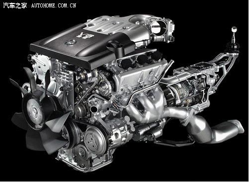

       以上是VQ35DE的核心技术,下面看看几张图片吧。
       VQ35DE根据不同调校,输出功率范围可以从231马力(170Kw)跨越到304马(224Kw),扭矩从334N·m到371N·m,这得益于其应用的各种当时世界先进的进气技术,安静、平顺、耐用的优先侧取决于其精湛的加工工艺和降低摩擦、保持发动机平衡的诸多方法。
         可变气门正时控制系统(C-VTC)可以根据发动机转速的变化连续调整进气门开启的时间及点火时机,高速时会气门提前打开,使发动机在高转速时能够吸入更多的空气,同时ECU精确计算出点火提前角,线性调整最佳点火时间,使燃油充分燃烧,达到最理想的输出功率和扭矩表现。
         VQ35DE采用了微粒化喷油嘴,每个喷油嘴12 喷孔(内径130微米),传统喷嘴为4孔(内径250 微米),喷出的燃油粒径缩小约40%。喷油射程缩短,产生雾团效果更佳,增加燃油与空气的接触面积之后使得混合气体,更加均匀,燃烧更充分。

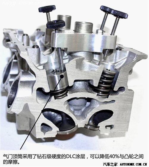

VQ发动机的气门顶筒采用了钻石级硬度的DLC(Diamond Like Carbon)涂层,这种应用将会使凸轮和气门顶筒之间的摩擦减少40%。

6) 世界首次使用的无氢DLC(类钻石碳)镀膜,用于减低VALVE Lifter的摩擦力

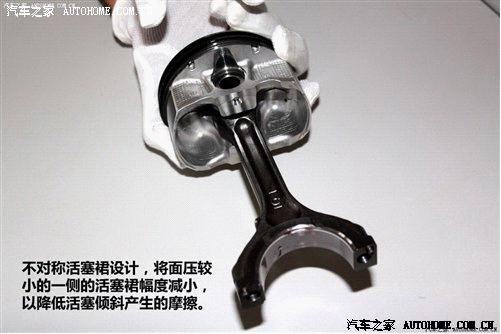

23) 非对称活塞裙,这是活塞最具创意的改进。可以看到在高压一边裙边宽于低压端。这样不但可以强化高压端,也减轻低压端的材料用量,减低重量,降低摩擦。这张示意图从另一个角度看的清楚些。左边的高压区较之右边的低压端宽厚。
