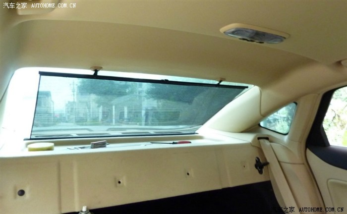

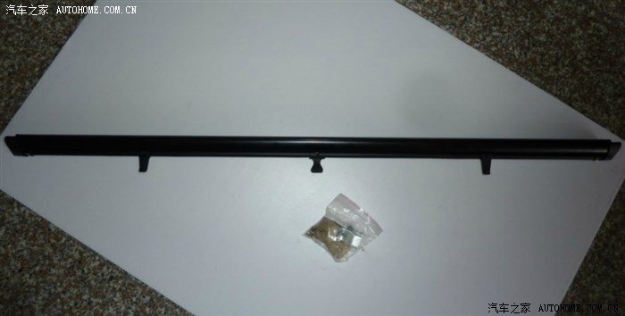

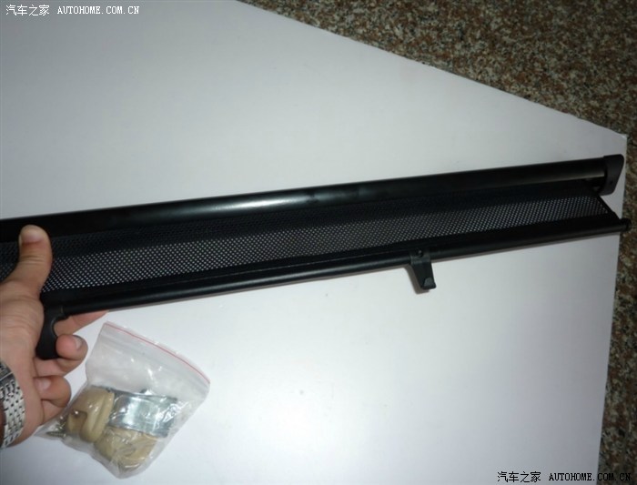

       选用的这款遮阳帘采用半隐藏式安装(就像原车配件一样,不占地方,不影响后窗玻璃的视线),除了隔热、阻挡紫外线外,跟许多自带遮阳帘的好车一样,利用小孔成像原理,实现单向透视(即在车内可看到车外情况,而在外面则看不到里面的情况)充分保护乘客隐私,透光率也很好,在充分隔热的前提下又能保持车内良好的视线和亮度。

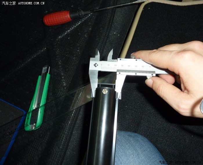

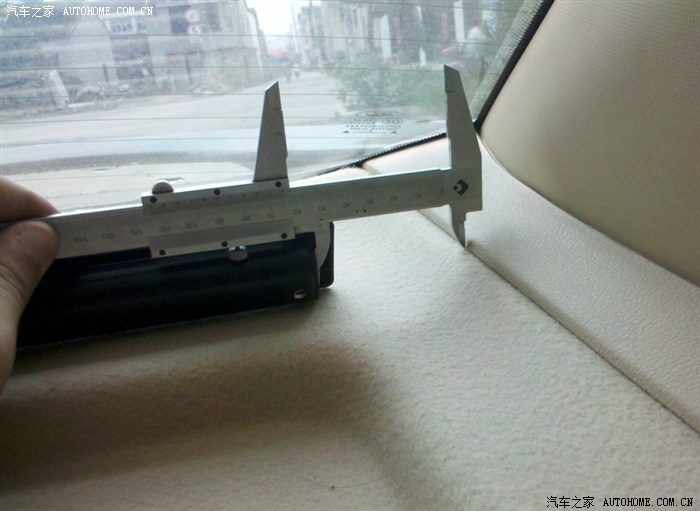

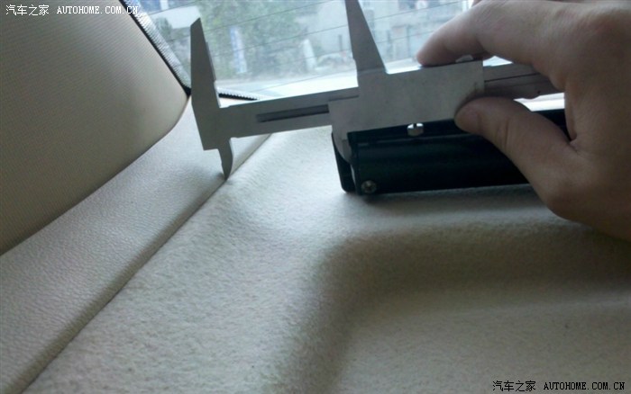

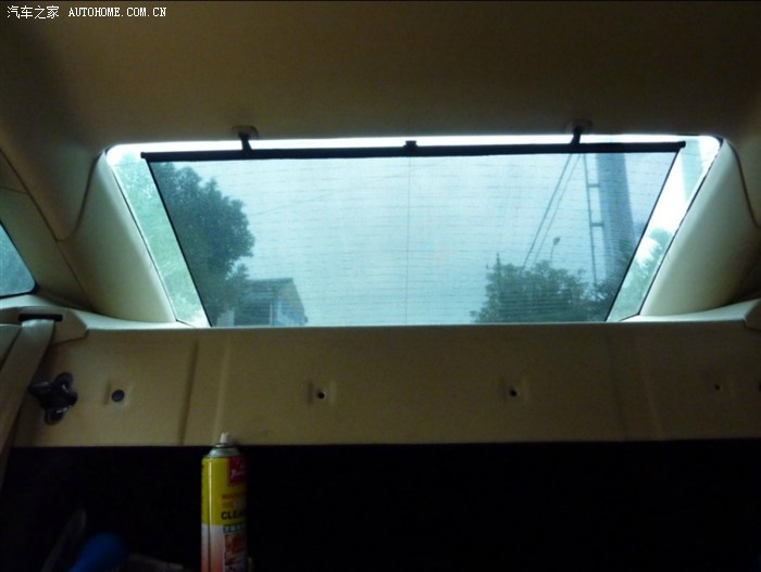

3先测量隐藏部分的宽度及长度

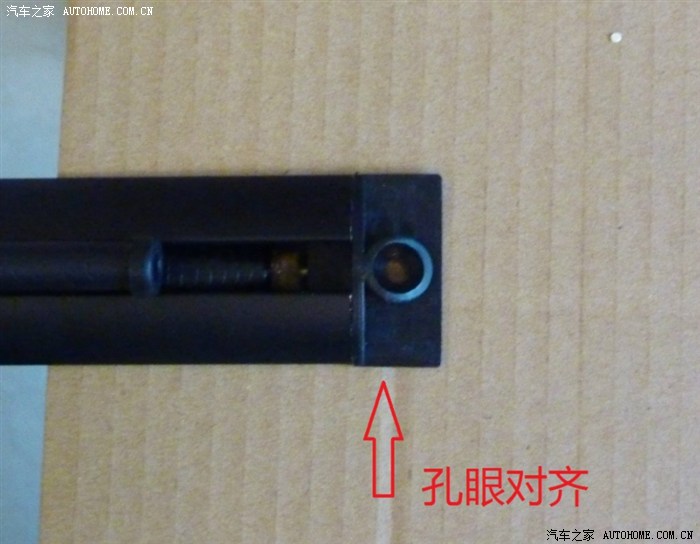

4精确调节遮阳帘左右的间隙

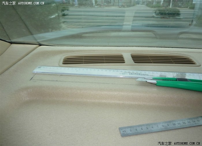

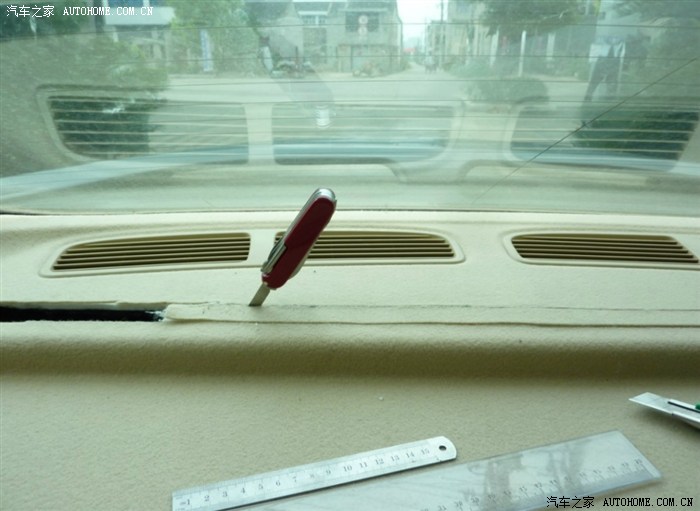

5用铅笔画好开槽的位置

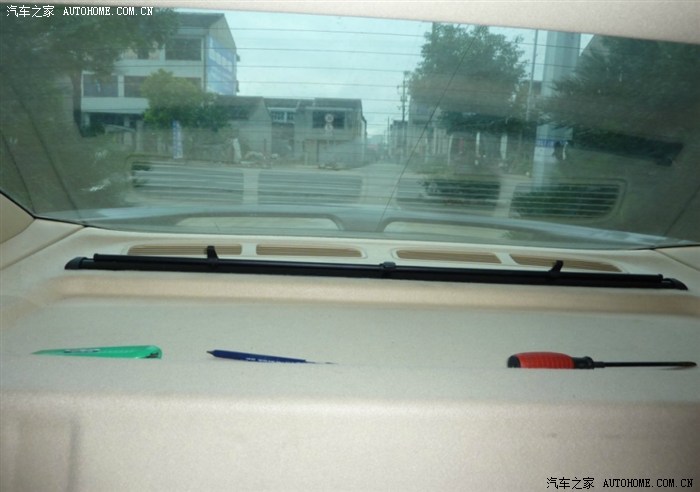

6开始切割,用瑞士军刀切起来很流畅,也可用美工刀代替。

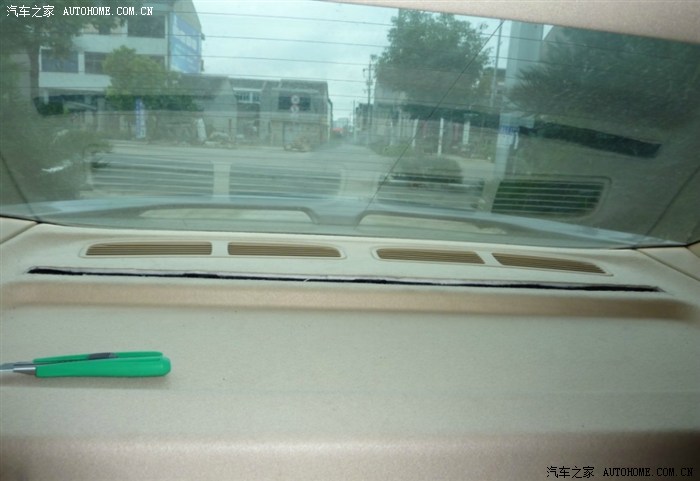

7.开出的粗槽,需要细心修整一下

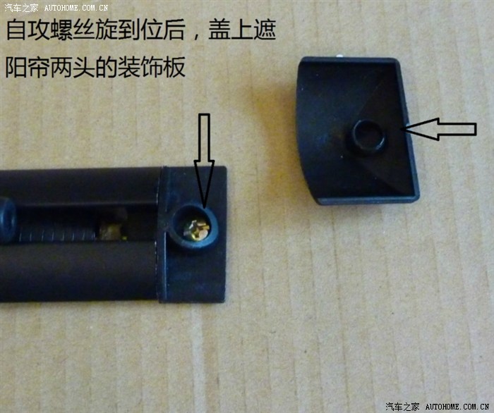

9安装到位后的图片。

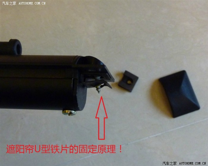

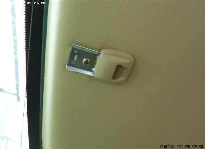

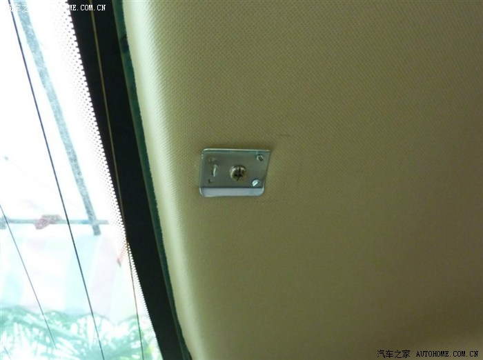

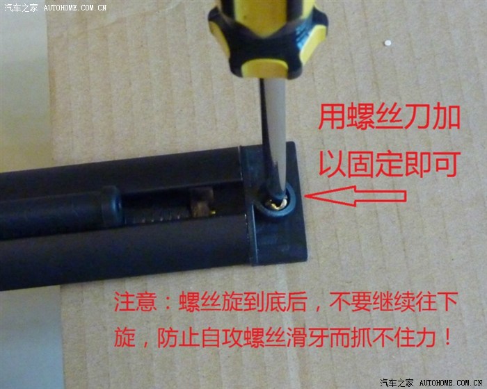

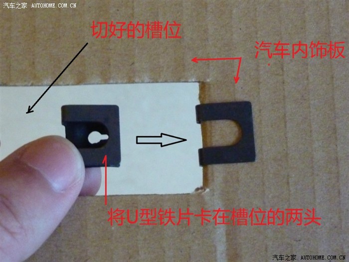

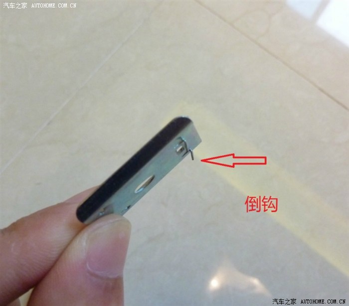

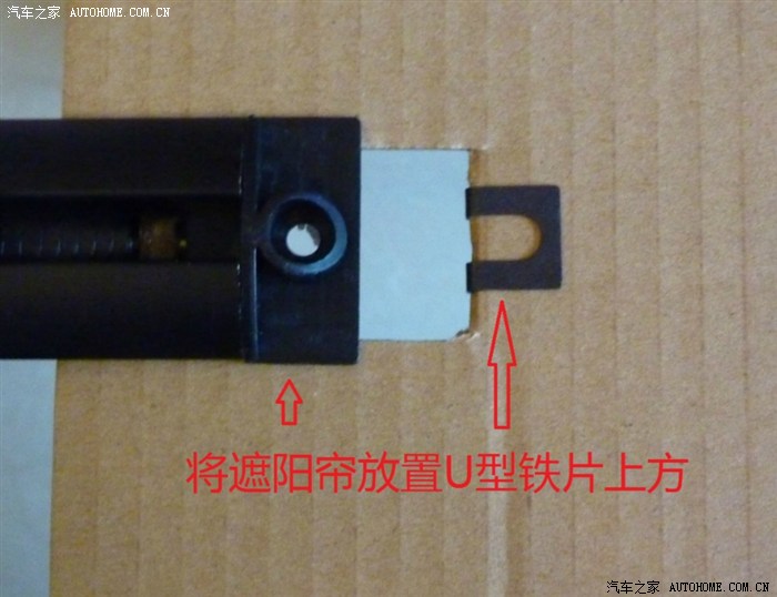

10用铅笔画好线,装顶部爪扣金属底座
11放入顶部塑料爪扣

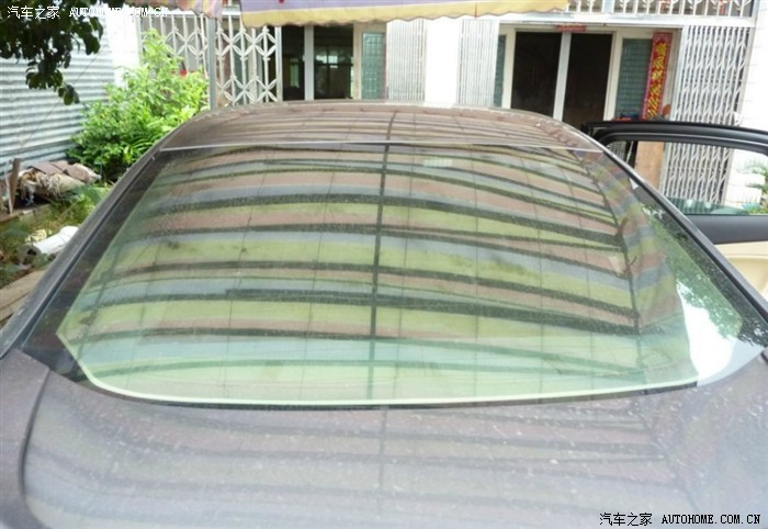

12完工
13.从后面看,根本看不到里面的情况
