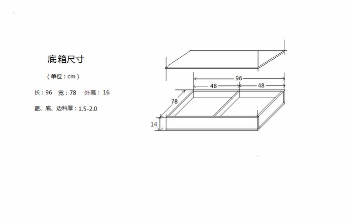

 该方案要用一整张细木工板,标准细木工板244*122*1.7(长度单位:cm)
底箱尺寸
细木工板下料尺寸:

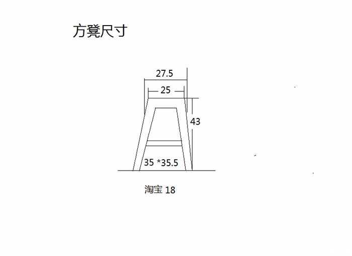

塑料凳2 ,重量轻,可套叠减小体积。
    塑料凳尺寸:上面:25*25   下面:36.5*37  高:43

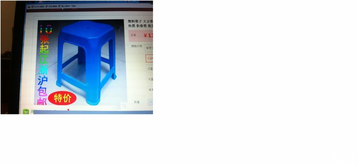

  某宝网购买,36元两个。

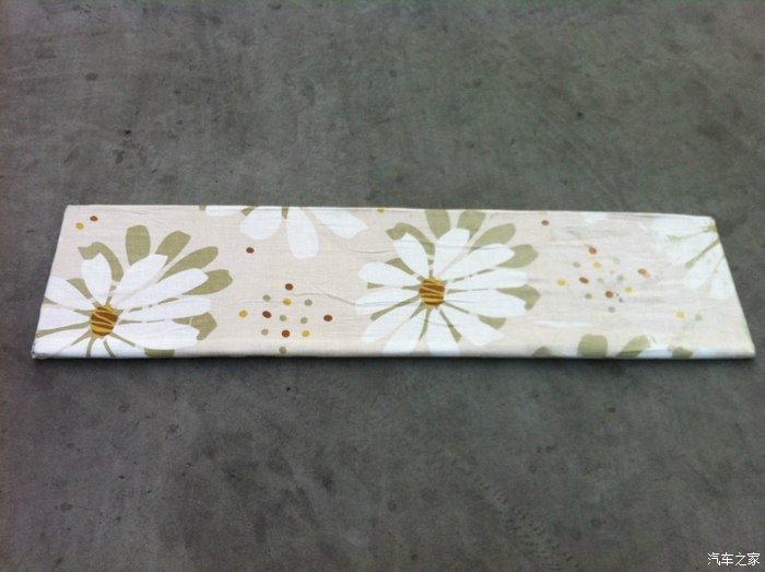

前垫板   120*30*1.7

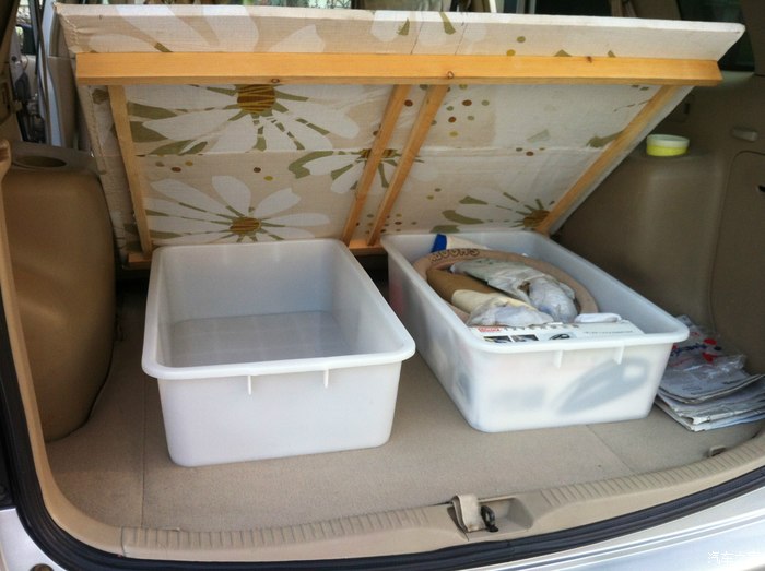

2、塑料周转箱方案将底箱方案中的底箱换成2个塑料周转箱,上垫板 , 塑料凳,前垫板,后排座椅背内衬板,床垫。~部分同第一方案。
塑料周转箱尺寸:60*38*16.5

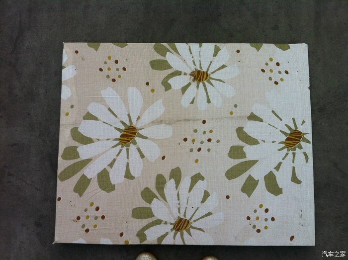

上垫板  尺寸:96*78*1.7

前垫板
后垫板正面

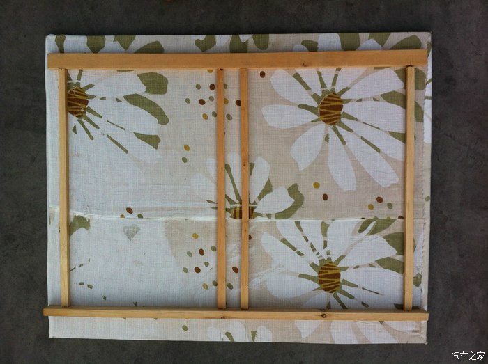

后垫板反面,钉有固定塑料箱的木条框

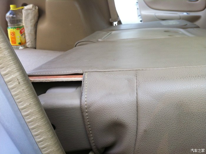

后排椅背内衬板,在椅背底部拉开皮套拉链塞入即可

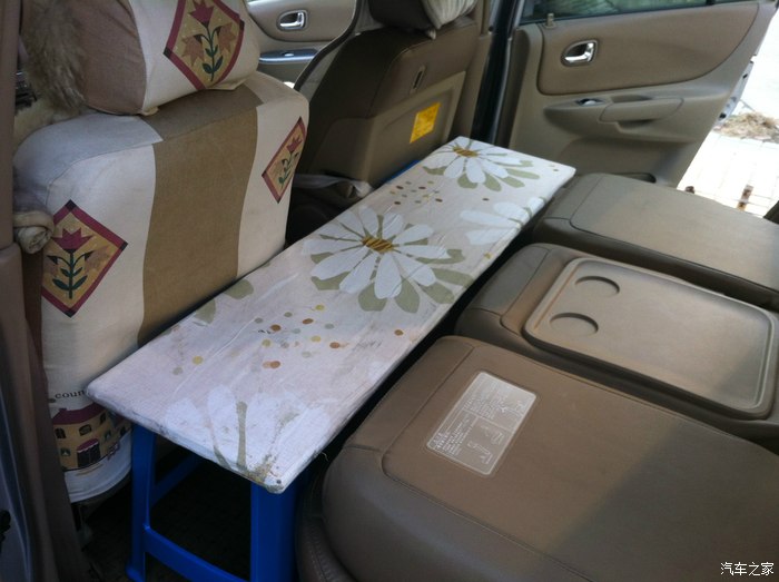

将后排座椅放倒,准备搭床

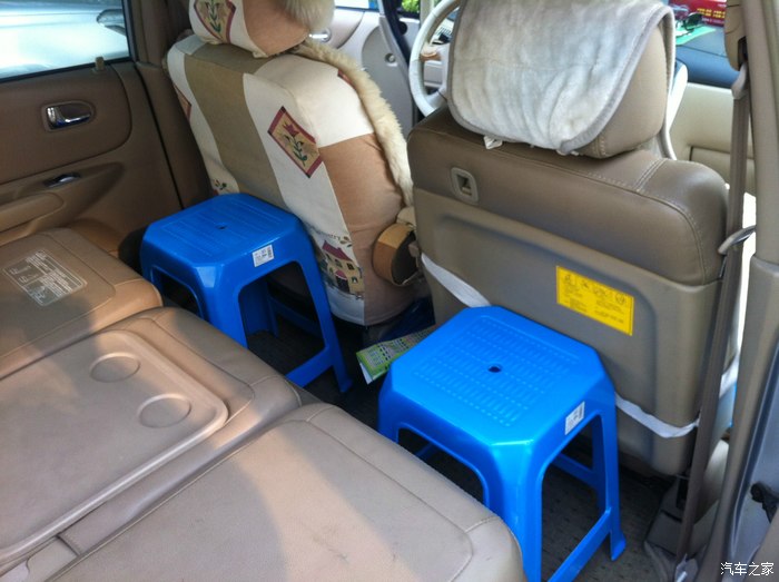

塑料櫈
前后排座椅之间放置塑料凳

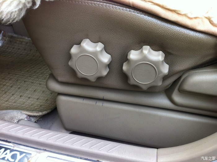

前排座椅仍然保持原来身高178cm者的驾驶位置
塑料凳上放置前垫板

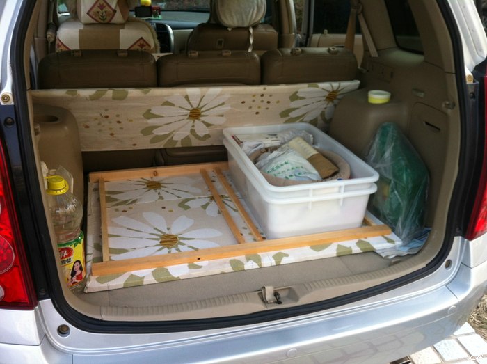

摆好两个塑料箱位置
将塑料箱扣入上垫板上的固定框内

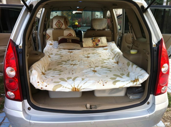

整个床板搭好

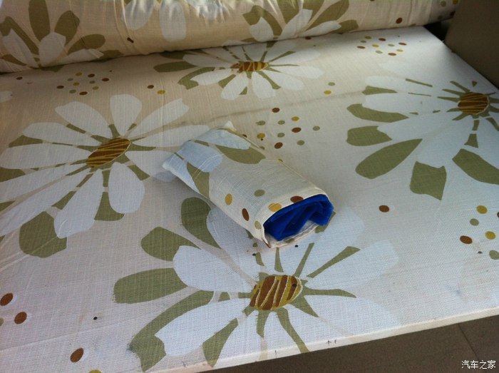

铺上床垫,长度170cm,最窄处宽度98cm,床面距顶棚79cm

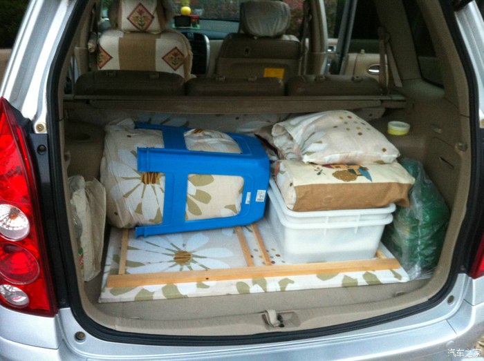

收纳时,将前垫板插入后椅背后面的间隙中。

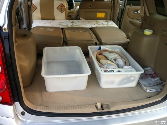

将上盖板放在下面,塑料箱可分开放置,以多放东西,包括水产品。
塑料箱也可套叠放置,以便节省空间。

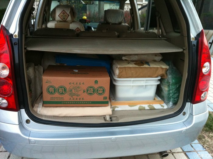

床垫塞入塑料凳中,两塑料箱叠起,左侧还可放一个较大旅行包。
也可放一箱蔬菜

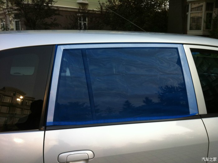

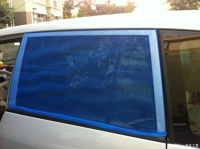

自制的套入式纱窗
窗纱收纳后装入布袋中,以便存放。
