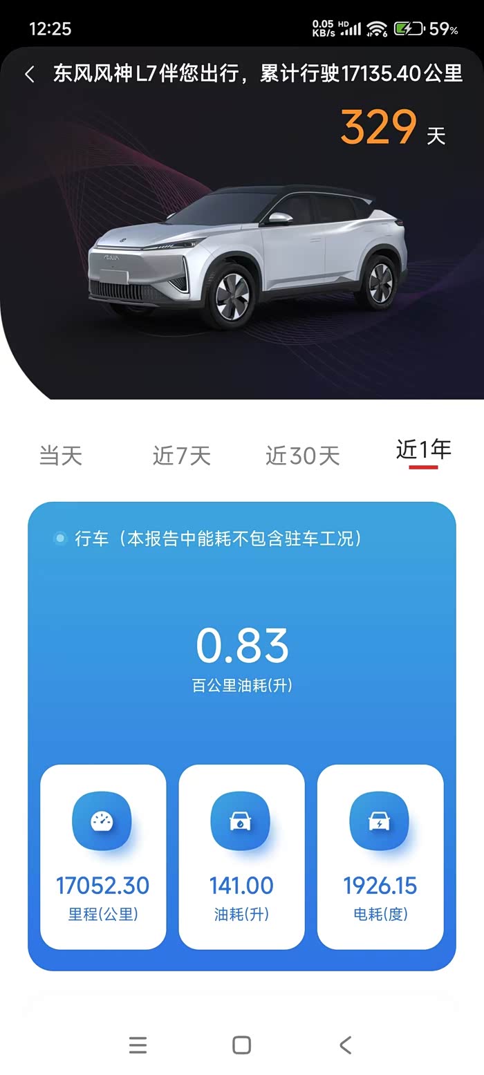

我是一名东风风神L7 205PLUS PHEV版车主,去年5月25日提车,到今天止恰好333天,行驶里程17135公里,至今加油4次总计1000元油费、充电2000余度(其中在单位充电近2000度,每度0.5元,在外面市面上充电没统计,估计100-200度,每度电从不到1元2元多不等,反正打足了在外面充的电费不会超过500元 ),平均下来每公里费用不到0.15元。

最近被官方续航挑战种草了,一方面想实测一下爱车的真实续航表现(续航实测报告另发);另一方面想将此前11个月以来我的用车能耗表现进行取样分析,得出我的L7 11个月17135公里真实能耗报告。
我去年5月25日提车,5月29日下载的风神APP并注册使用

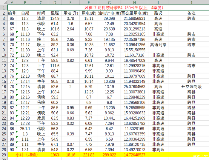

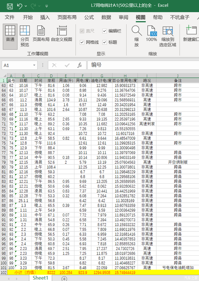

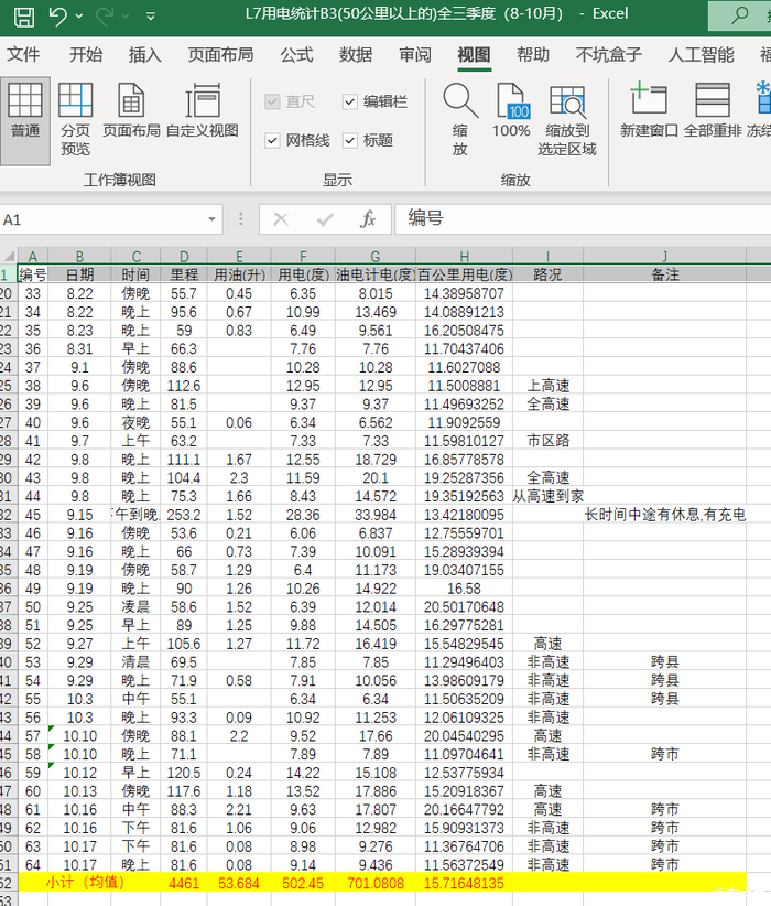

众所周知,新能源车的续航能力受电池技术、驾驶行为、环境条件、车辆负载、车辆设计与维护多种因素综合影响。我通过对风神APP里的行车轨迹记录进行截图梳理分析:在这11个月中,我的10公里以上的行程共有339个,其中50公里以上的100个,我对这100个行程的里程、能耗等数据等进行了分析:
10公里以上的行程共有339个,我按时间顺序进行了屏截图

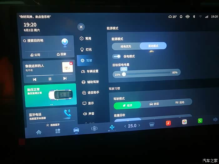

先得说明一下我的行车习惯:除刚提车后的一个月左右时间里因为刹车问题设置了高能量回收,在后来刹车升级后就调到了能量回收“中“;平时市区纯电模式开得多,选的经济模式,运动模式很少用,只在高速路上尝试过一两次;冬天喜欢开座椅加热,如果没乘客坐车上不怎么开空调加热;夏天喜欢开座椅通风、开风扇。天太热时也开空调,有乘客坐车上时就开空调;走高速路时大多开混动模式,也有几次是开的纯电模式,待电量不多时就近进服务区休息充电;对于L7的L2级辅助驾驶,在高速上试用过两三次,感觉还行,但不依赖;还是更相信自己驾驶更安全,而且更有驾驶乐趣,再说在高速上开个一小时多就进服务区休息,也不会太累。

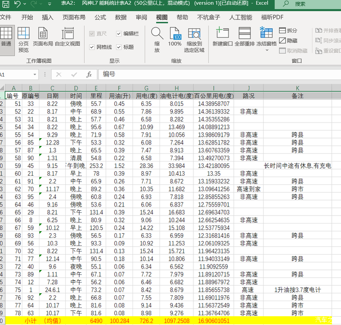

关于插电混动车型中“1升油能发多少度电”的计算,也就是油电转换率,我查阅了一些资料:比亚迪DM-i等高效插混系统:1升油 ≈3.5度电**(如宋PLUS DM-i实测数据);行业平均水平:1升油 ≈3度电(假设发动机热效率40%左右);而对于东风风神L7:官方未明确公布油电转换系数,但由于采用高效马赫电混PHREV技术,可能接近 3.5-3.8度电/升油,我在本篇分析中按3.7计算。

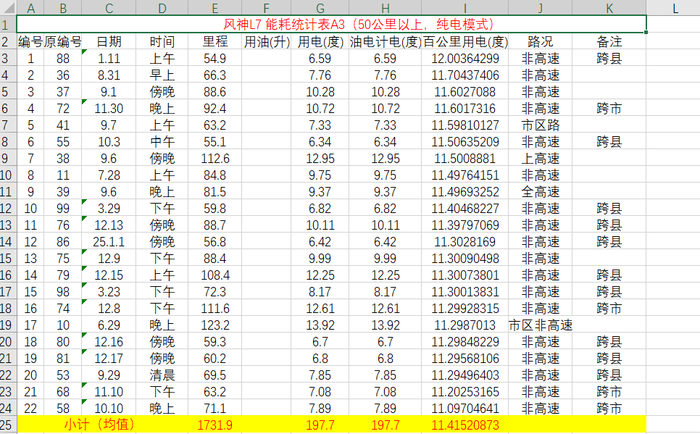

一、全程以及纯电模式和混动模式下的平均百公里能耗统计:
整体100次行程的平均百公里能耗是15.75度电
混动模式(保电25%及以上)下的平均能耗是16.91度电
纯电模式下的平均能耗是11.42度电
从三张统计表上看:整体平均百公里能耗是15.75度电,其中采用混动模式(保电25%及以上)下的平均能耗是16.91度电,而采用纯电模式下的平均能耗是11.42度电。
因此我据此得出的结论是:东风风神L7综合下来采用纯电模式更节能,平时我们只要充电条件允许还是尽可能地多用纯电吧 ,当然也不能机械,在充电不是很方便,比如有些地方的高速服务区充电桩不多、收费贵,或者是行程紧要赶时间,那就没必要去充电的了。

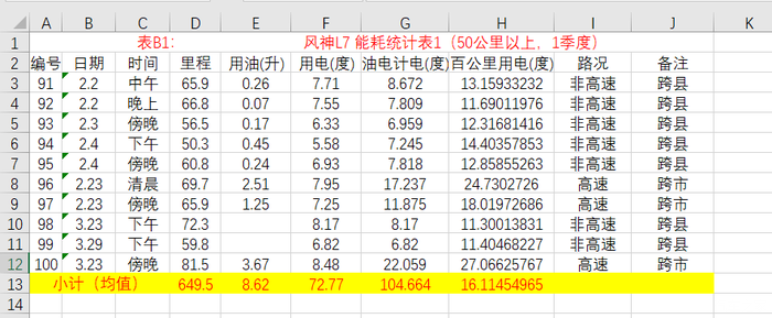

二、四个季度的平均百公里能耗统计:
一季度16.11度电/百公里;
二季度17.41度;
三季度15.71度;
四季度14.73度。
二季度由于我是去年5月29日才下载东风风神APP,也就是缺了5月份的数据,样本采集少了,计算出的数值误差就比较大,加上6月1日馈电状态下油耗部分还用于发电,导致当天算出来的能耗超过了30度。
我正常混动时选的保电25%
湍耗增加了,因为一部分用来补充不足的保电了
剔除二季度,另外三个季度的数值比较下来,一季度最高,主要因为冬天气温低,早上开车后电池要预热增加了能耗,不过也没高出多少,说明东风风神L7搭载的马赫电混PHREV技术在冬季续航衰减控制方面表现还是比较优秀的,其通过智能能量管理、高效热管理系统以及多模式动力切换等技术手段,有效降低了低温环境对续航的影响。
