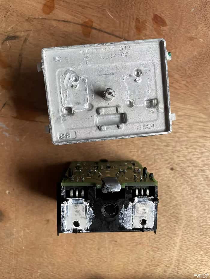

拆开后的样子,看到多处有水渍,这可能是导致损坏的主要原因。
铝散热片有水渍氧化
拆下散热片的样子,发现这个散热片主要是给两个MOS管散热,用了一个卡子扣上去,拆下后基本再难装上
这面的水渍更严重
MOS管型号为2N0609,用万用表检查是好的
网上查到的参数,55V 100A
检查了大管子没有坏,用无水酒精清洗线路板,再复原装上去,很遗憾,故障依旧。
在接上电阻的情况下,用万用表测试控制引脚(蓝色细线)的电压,在调整风扇转速时有变化,这是1档电压
2档电压
5档电压

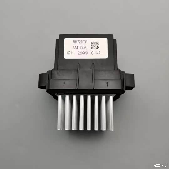

通过以上检查,判断就是电阻坏了, 在某宝上买了一个,75块。
长这样子,装上后,完美修复。
