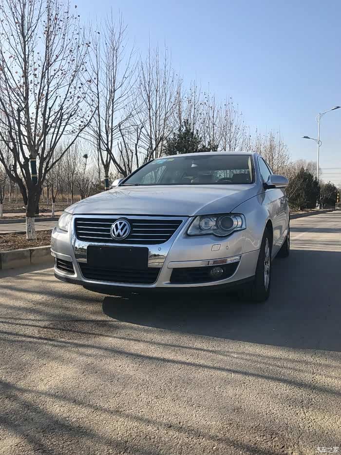

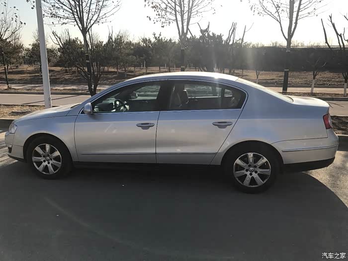

侧面,没加长,原味的,要是黑色就完美了。
9年了,没感觉多落伍,很经典的造型。

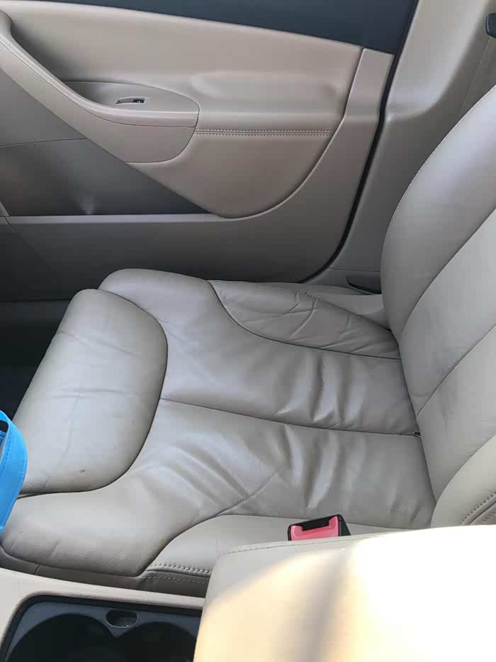

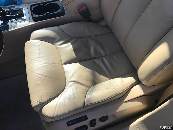

主副驾电动调节,电动加热,很实惠的功能,特别是北方的冬天,主驾座椅的皱纹偏多,至少比我脸上的多,但是包裹性不错。

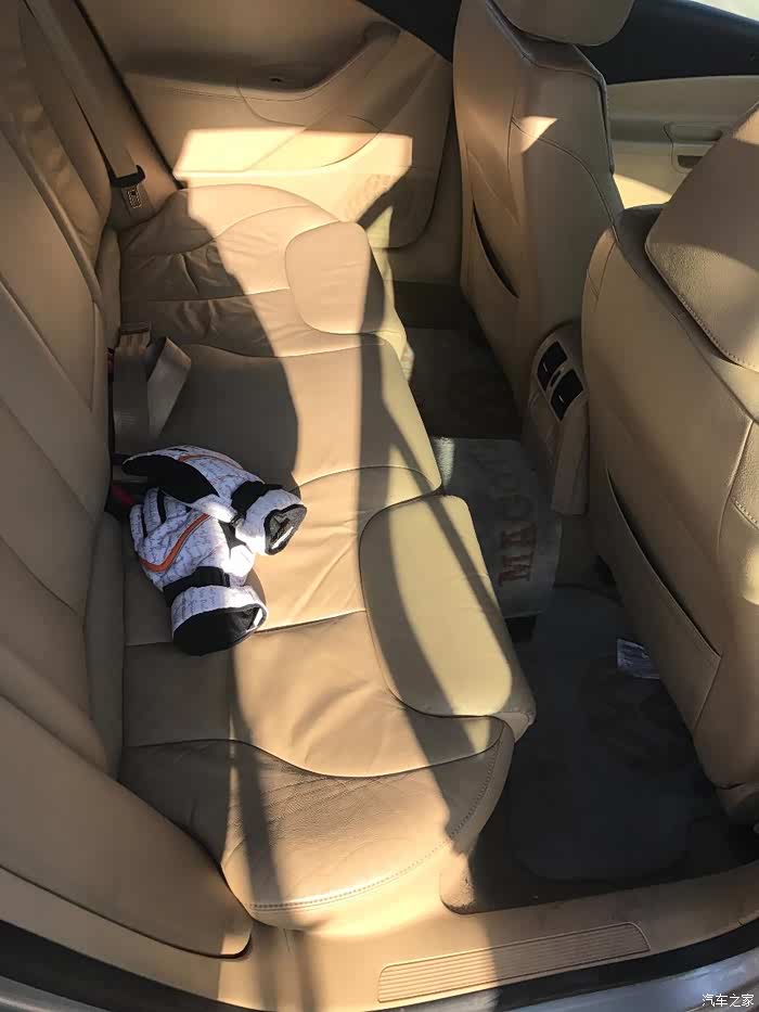

后排座椅也还行,和现在的B7相比,确实显得局促很多。

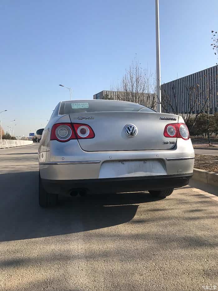

车尾简洁,微翘。

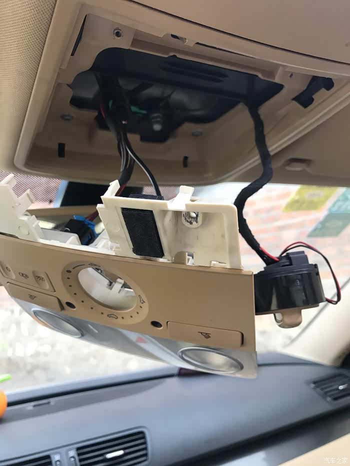

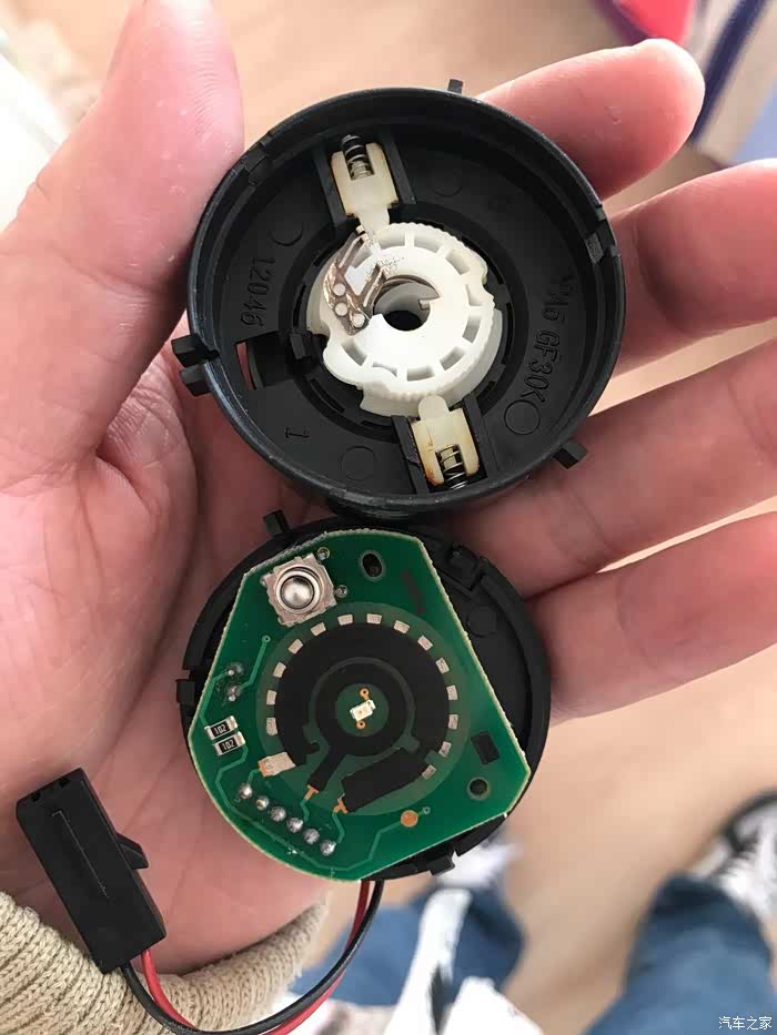

天窗自己开过两次,参照别人的帖子,自动动手拆开。
用酒精擦了擦,故障解决。

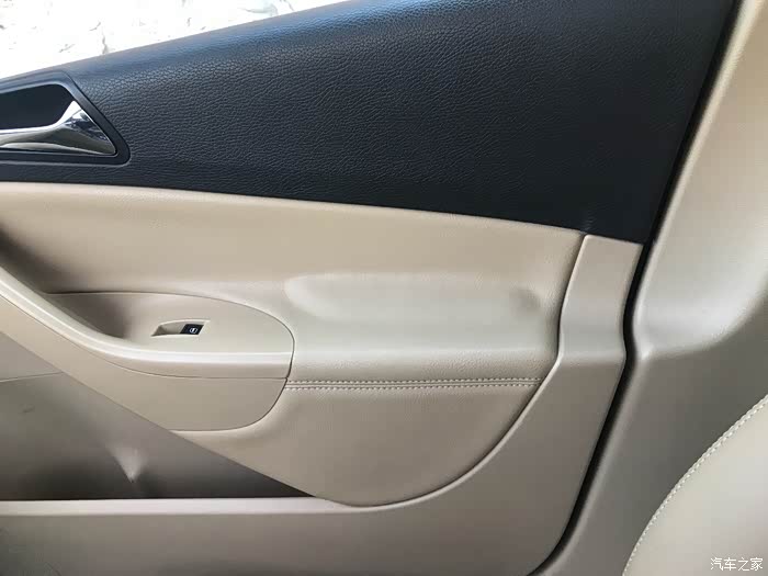

9年了,车门内饰板起包,不影响使用,但影响美观,改天去汽配城找人重新包一下。

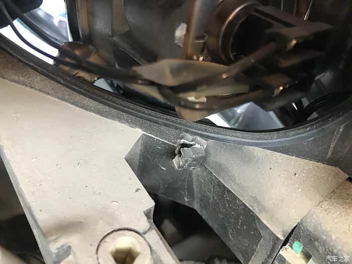

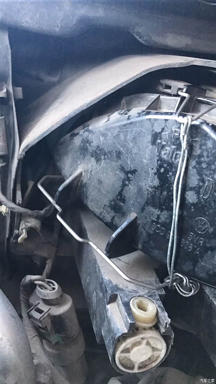

大灯卡子坏了,已经盖不严了,不过难不倒动手能力强的我。
直接打个眼,铁丝在里边栓个螺丝母,这边打个结,将原来的铁钩直接勾在结上,再转两圈,直接把铁丝剩下的部分绑到上面的铁卡子上,OK,想拆都费劲,之前去问了修理厂,要200,自己10多分钟解决,其他坛友有坏的我免费帮你修,呵呵。

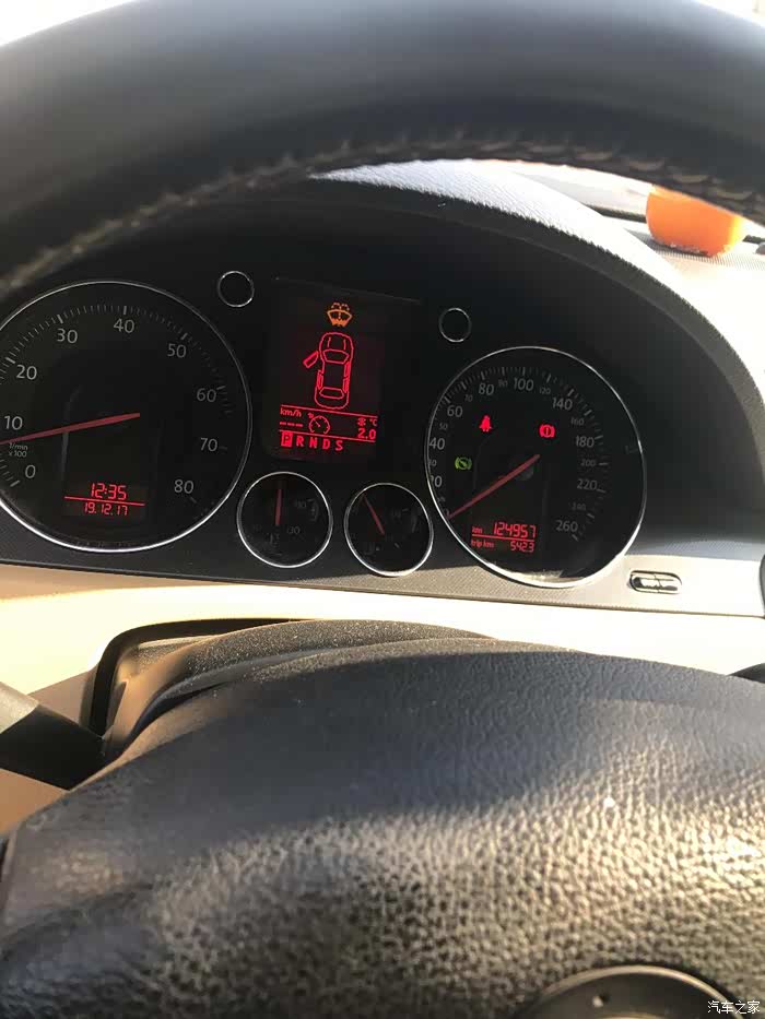

仪表听说能改成白色的,貌似还不贵,改天研究研究,好像副驾驶前边有异响,正在找,找起来还挺费劲。

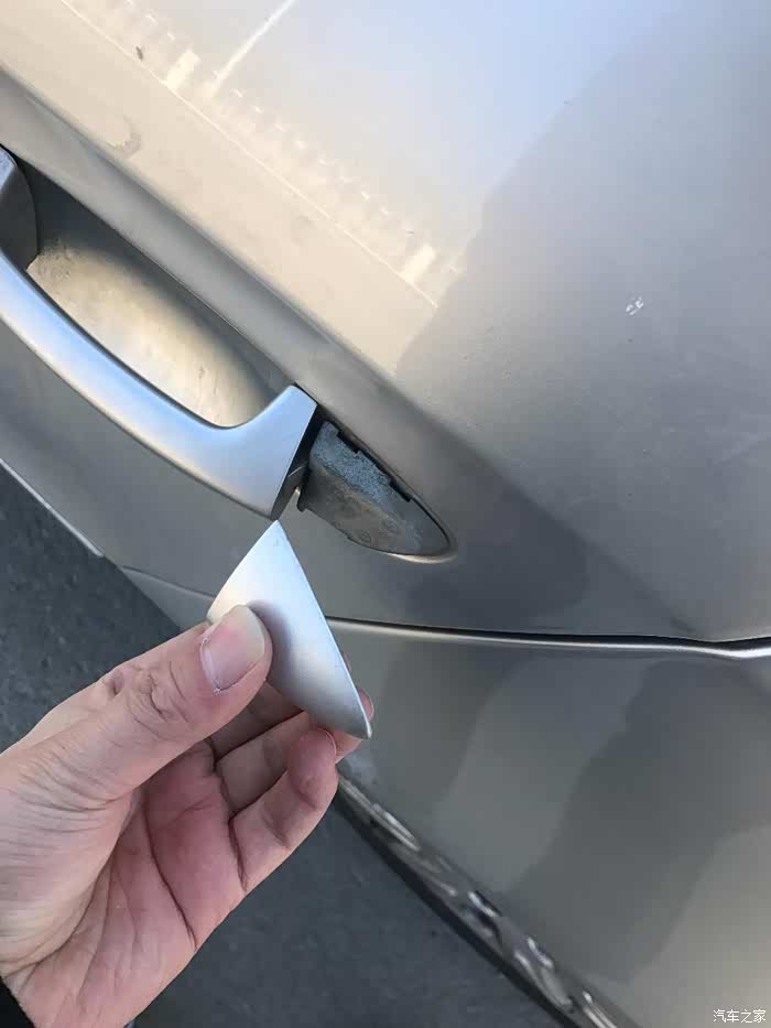

左后车门把手里边断了一个脚,已经换了新的,40门把手加30手工费。还有就是拉线冻了,已经拉不动了,改天去换拉线,主驾的们经常解锁后打不开,偶尔又能打开,不是冻住了,听说要换锁块,正在研究中。

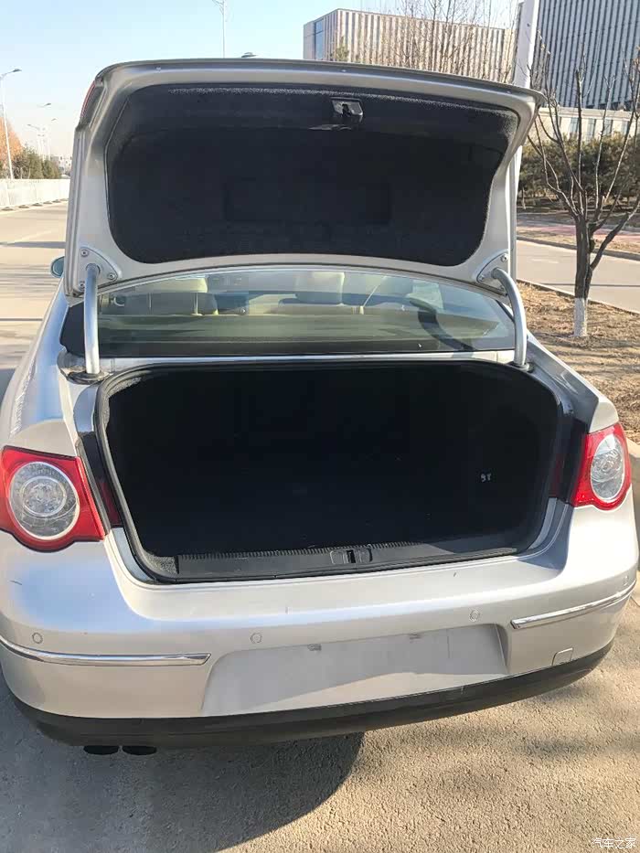

液压杆没劲儿了。换了两根,液压杆40加手工20,其实换完发现一根就够,换了两根新的后劲儿太大了,关着都费劲,后备箱真大,很实用,备胎旁边的空间正好放一瓶1升的机油,朋友叮嘱经常看看机油尺,EA888,今天你们备机油了吗?

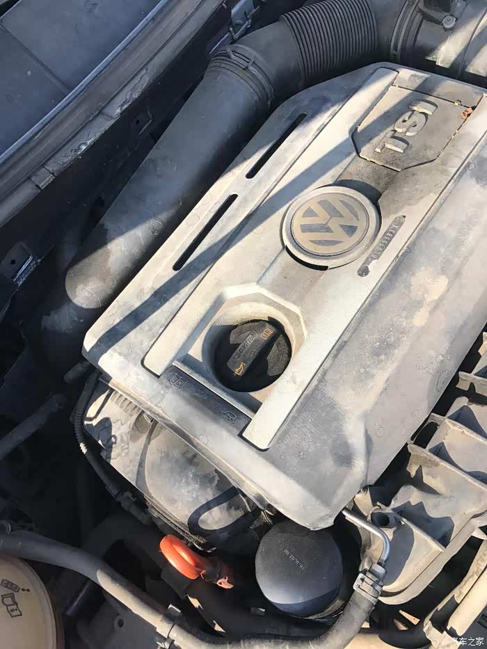

机舱比较整洁,有微微渗油痕迹,买来后两周电瓶不行了,把我扔路上了,换了个新的550元,70安。

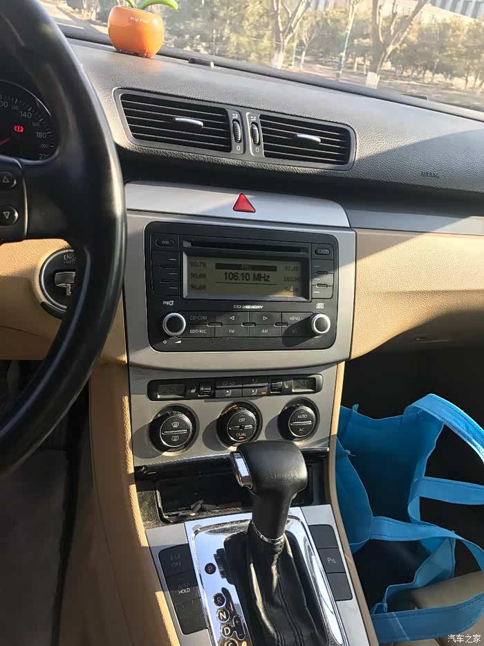

中控老气,改天换个rcd510,雷达也不行了,经常自己误报,总得关了,等有时间一起上个ops功能那个。音响一般,坛子里朋友说换了510效果能有提升。
开了500公里了,提速确实猛,地板油下去,涡轮迟滞1秒左右,动力随着转速表上升随叫随到,底盘扎实,减震调校的刚好,刹车硬朗,属于一点就有那种,车身姿态控制的很好,6AT的箱子起步和减速的时候还是有冲击的,早上凉车的时候明显顿挫,还有凉车时转向会有异响,开5分钟问题解决,油耗行车电脑显示11.5左右,实际估计得12个多了,平时郊区路为主,不堵车,也不怎么大油门,要说10个油够了,估计是哪有问题,观察观察再找找原因。
