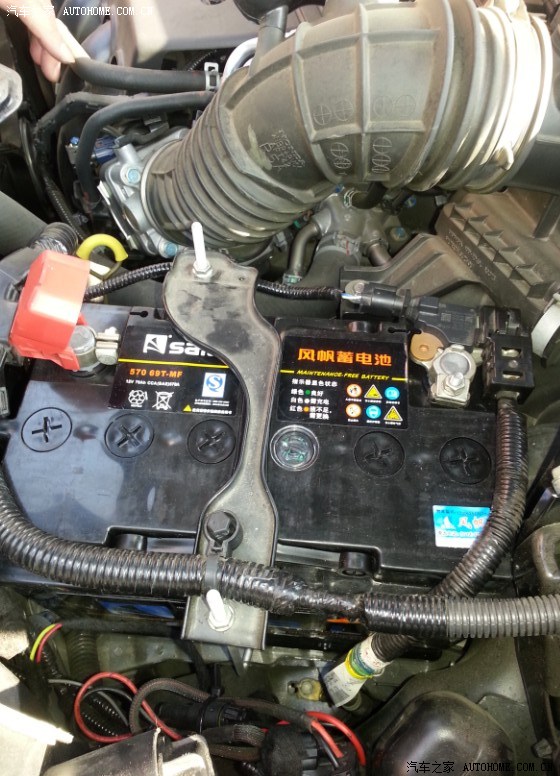

您还在为停车听歌烦恼么? 45的小电瓶.新款所谓的55 不够用... 换个60的差别不大...... 不用着急啦.. 今天兄弟告诉你. 70的放心安装吧. 有图有真相
今天取4S 检测,异响什么的没有啥解决办法, 喇叭变声最后结果是电瓶缺电严重, 发电机工作一切正常,因为已经打不起火2次了.所以这个仅仅用了7000公里的电瓶已经在死亡边缘了.没有索赔,没办法....
去了我经常去的一通汽配城,准备换2个博世的H3的喇叭,结果,下面的要拆保险杠,上面的空间太小,紧紧贴在 \水箱上,一按喇叭车子都在发抖,没办法,一着急准备换电瓶,本来想换60的, 由于是朋友的店所以比较热心说是哪一个70的试试,因为新款的空间看上去比老款的要大....结果成功了.仅仅是把里面的那个壳子拿掉,其他都没有改变. 刚刚好...
换好了之后 AB的公里数没了.油耗没了,但是总里程数都还在. 时间没了,收音机频道没了.这个都没啥, 最主要的是,点火 以前都是 要 酷酷酷酷塔塔塔 图.... 启动. 现在只要 酷酷图... 启动了.. 喇叭也不走音了...
不是为了做广告. 我是在上海一通汽配城换的, 这里有一个风帆专卖.在衣襟大门的最右边的靠近边门的一家, 有 博世和风帆.认识老板5年了,一直关系很好.老的电瓶收了我50快...
不说废话. 上图!!
最后回来的路上为了实验我的喇叭是不是走音,我把所有的灯.氙气灯,雾灯,前后雾灯,音响,电加热,空调,风速开到最大....能耗电的都开了.... 一路都在按喇叭.. 南北高架上人家当我有病..但是我自己开心... 哇哈哈哈哈哈哈哈哈哈哈哈哈哈哈啊哈哈哈哈哈啊哈!! 居然没有走音!!!!! (虽然依旧是助动车的声音)
