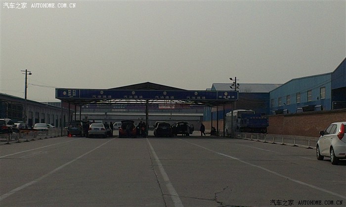

第一步:进来以后右手边就是这条等候区。在这里排队。等快到那大棚底下时,你就自觉拿出警示三脚架火器放在车尾的地上(这两个东西一定要有,没有也要去之前想办法,不然第一关就过不去)。一会就有工作人员过来检查外观、前后各种灯、拓号(我的是在副驾座位下面,这个是不是车身架号码?不是很懂),然后给车前后拍照到这里算第一步完成。场地师傅会给你一套单子。
总结第一步:就是验外观、灯具、拓号、检查警示三脚架和灭火器、拍照。

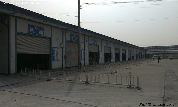

第三步:从“尾气业务大厅”出来后。上车往前开,左手边就是检测尾气的。排队。把刚才所有的单据都放在副驾的座位上,记得一定要把那个环保标志放在显眼的地方,一会要用。等到你的车时候,乖乖的下车,由师傅将车开进去。你穿过尾气检测场地到另一头等着接车。
总结第三步:尾气检测。准备好刚才的单据、行驶本、环保标。剩下的交给他们。
这里等着,检测完毕后师傅会开过来交给你。

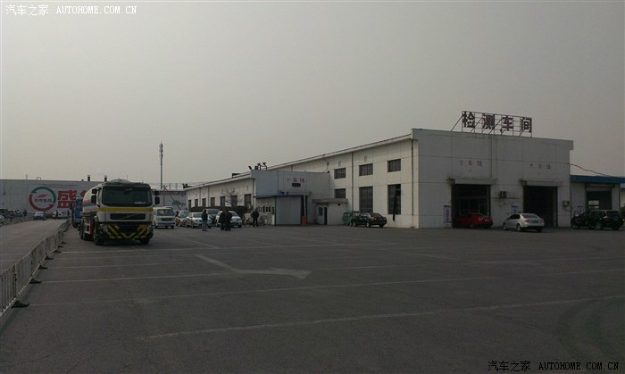

拿着总检签过字的单据和押金收据开车往东边开,去东院“安检上线”。很容易找。不细说了。

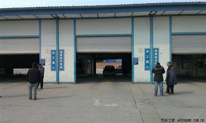

第五步:看到下图那些站着的人了吧。在他们后面有车在排队。这里就是安检上线。检测刹车和灯光的。排队到你以后,把车交给师傅从检测车间进去,你得绕到另一头等着接车。车出来以后,交给你车的师傅会叫你去一个窗口拿检测单据。
总结第五步:只要你能找到这个地方就行。别的什么都不用你做。
