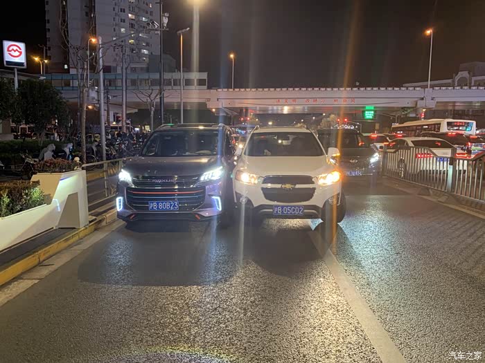

前几天我的阿紫又又又受伤了,对方变道全责,但是心疼阿紫啊,7个面加一个反光镜的转向灯,怼的太狠了,第三天我去修理厂定损后,要维修的时候,修理厂的朋友和我说,拆解下来你就转向灯碎了,直接淘宝上买个帮你换上去好了,不用整体换的,于是就在淘宝上快速的买了一个上海发货的,维修3天,在我在见到阿紫的时候,他们正在安装转向灯,我忘记拍照了,步骤是先把反光镜用撬棒翘下来,后壳一扣就下来了,然后用螺丝刀把里面的固定螺丝松了,转向灯就下来了,把新的装上去,拧螺丝固定就好了,全程我们的反光镜要一人拿着,上面带加热电丝的,弄好后试了一下,没问题就ok了,有个靠谱认识的修理厂就是好
