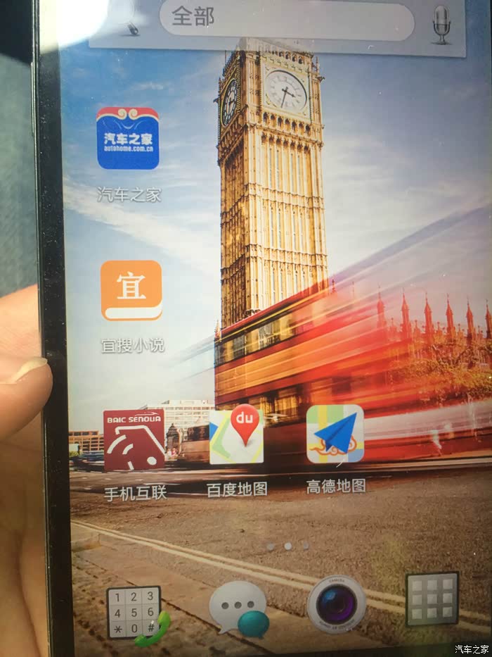

连接前准备:安卓智能手机一台(个别手机不支持车载互联),数据线一根。
    1、先在手机开发者选项中打开手机USB调试模式
2、扫描二维码下载安装APP应用,其实在各大软件商店或者百度都能查找下载~
下载之后是长这样的~

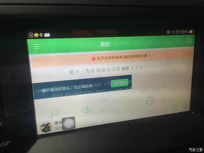

5、最后回到主界面,点开手机互联点击左下角的安卓~(第一次可能会要等待一下~)
6、进入系统
这个车载系统一点进去就会有两个不能用的图标,一个是百度地图,一个是QQ音乐,都是要你自己下载的,想要添加程序就需要按那个蓝色的+号键就可以选择了。
