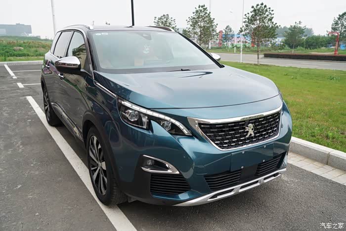

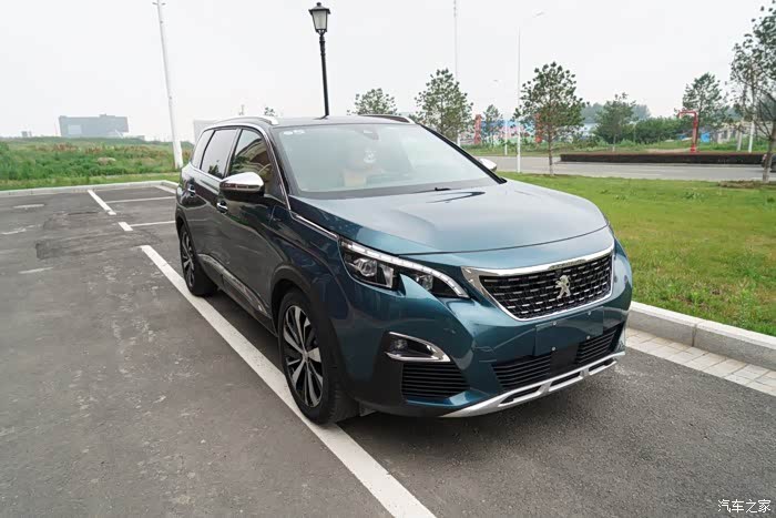

5008GT全车隔音施工,给你看拆开后的样子。补交作业
本来打算好好拍拍算补个停车作业,可是天公不作美总要下午早晨刷了车被雨淋了。从新刷车出来。感觉又要下雨。5008后备箱还挺大的。方便以后玩无人机了
其实5008真的挺耐看

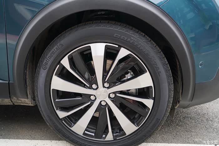

轮圈。soft99轮胎蜡不错

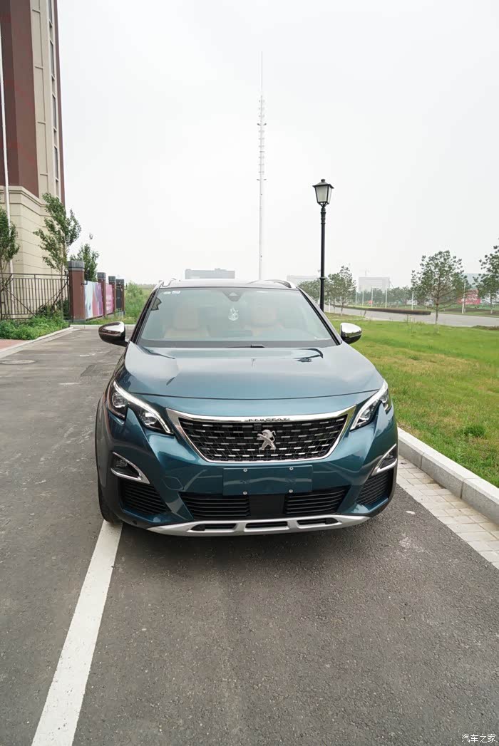

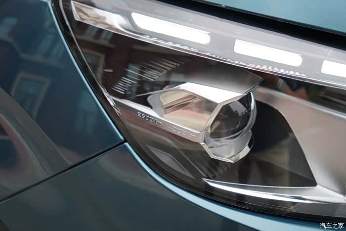

大灯细节
中网
化学小子蜡的效果真心不错5050签名蜡

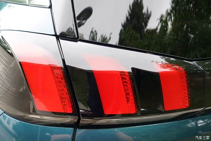

尾灯很美丽
方向盘很小巧
最爱的实木。我是材质控
中控简洁
无人机视角
棱角分明
5008感觉车头很大尾箱收的太狠了

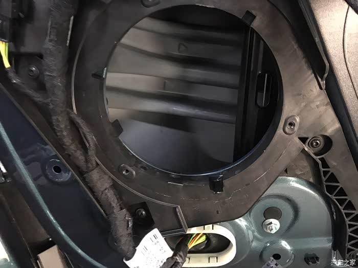

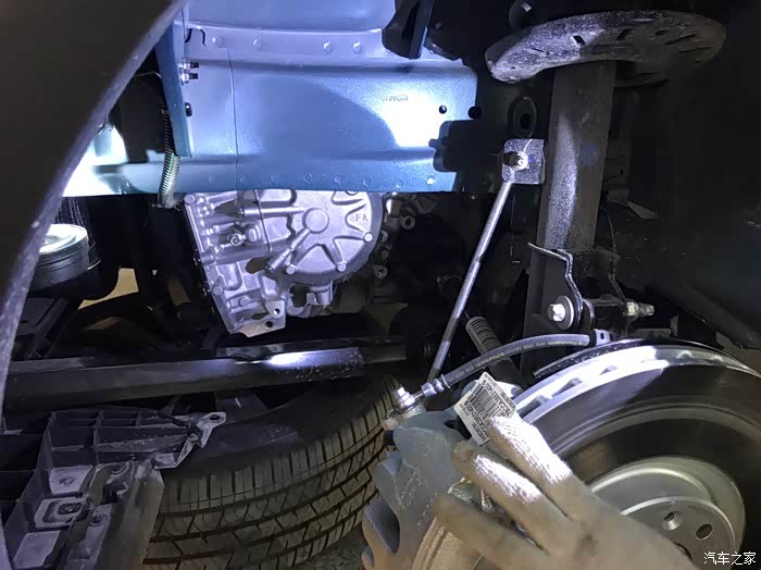

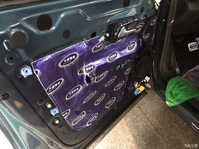

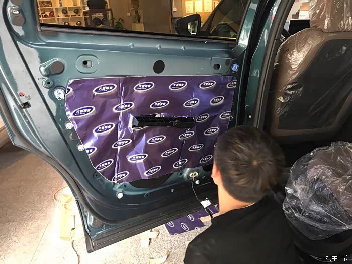

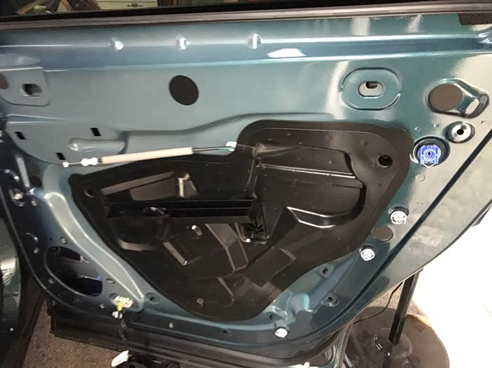

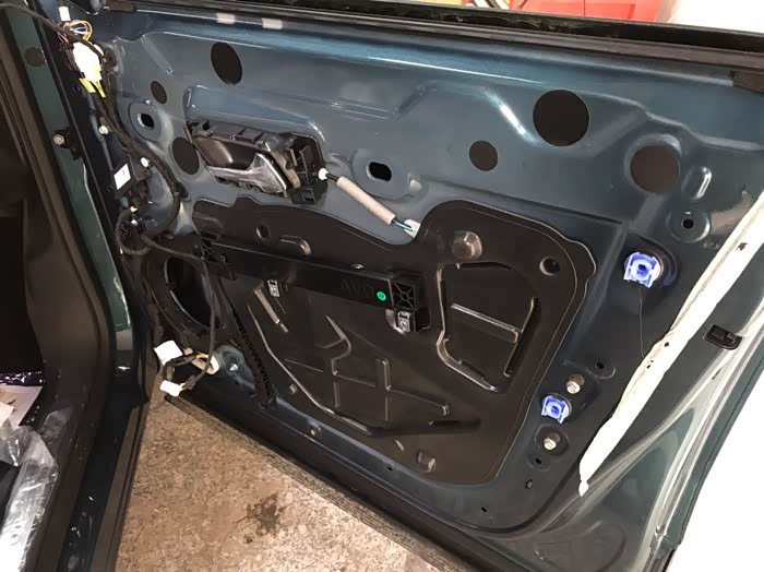

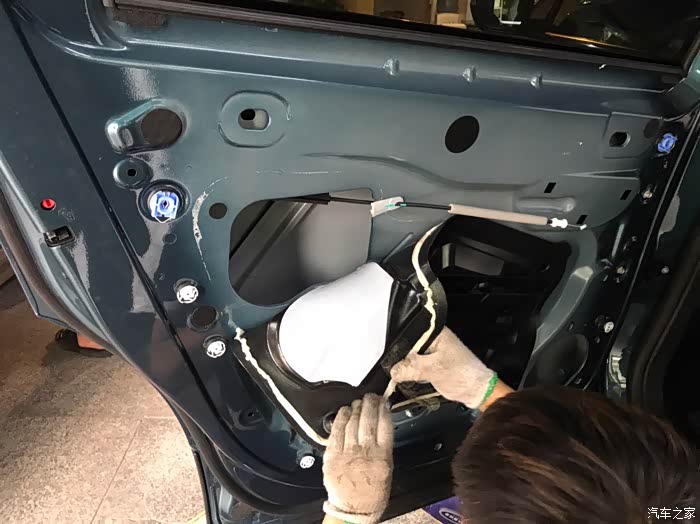

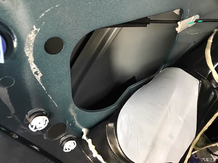

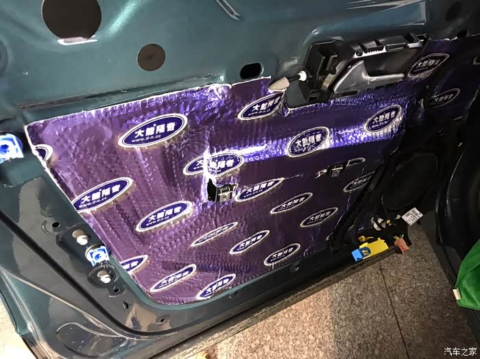

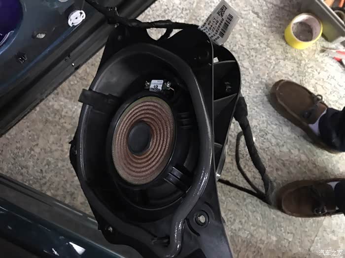

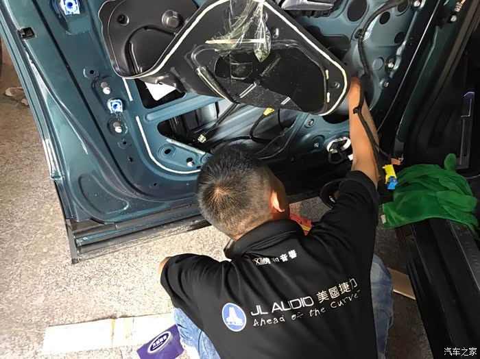

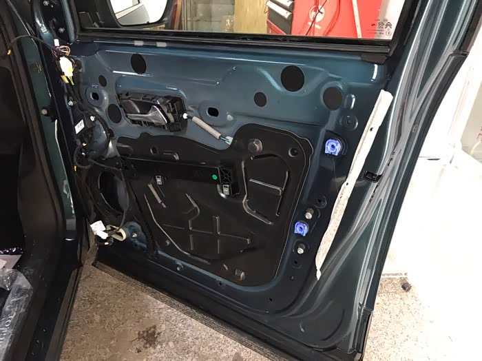

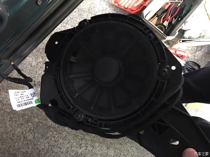

经过几番深思熟虑我拒绝了心里锐界以及冠道和c180l的召唤,定了5008GT版冰山蓝。之前也发过纠结的帖子,的确对于GT 的价格可以够到的车很多。但是没办法就是喜欢内饰的感觉。可能在车里的时间多所以买车首先看内饰。也可能是508惯出来的选择的倾向性吧。毕竟让我坐在塑料堆里感觉总不是那么有质感,可能有些人会说你不懂车。车要来开的内在怎样怎样不重要。对不起可能我不懂车但是我懂生活我不喜欢在不喜欢的环境中。所以大家侧重的点不一样,对于家用车,我觉得也不赛车,也不越野,说实话开了家人的陆巡走山路觉得锐界汉兰达其实真就那么回事吧,好的越野车很多,但是我们未必需要,但是不口否认汉兰达锐界真的不错,很均衡没有太大的短板。而且发动机真的技术要领先很多。可是内饰的感觉真的仁者见仁智者见智吧。最后最后让我为难的真就是保值率,太惨了。。。508 2.0顶配卖都不好卖,也真的怨标致以及,瞎定价然后疯狂降价,让人觉得标致就不保值,贩子都怕收到了车在官降或者打折扣什么的。后来想想也就那么回事吧。还没开想着卖多没意思不如想着怎样多赚钱了,对不。然后就这样的谢绝了找人联系的c180l(最后谈到28.5)也的确不舍的,内饰做的实在太精致了。有点不舍哈哈。然后去了标致,通过朋友订车。因为家里有两辆508因此再定5008整个4s都说我是真爱粉,突然感觉他们愁我的眼神都觉得我有点傻吧,哈哈哈,掉进贬值大坑了。还三番五次。最后经过一周车到提车(提车作业很多了我看哪天整理好了再发吧)给大家看看你们没看见的地方。可能提车的车友都会发现508的车门太空了,声音砰砰的赶不上日系,因为习惯了508的厚重感所以决定先改隔音,GT 版的音质啊相位啊,声场啊真的素质都挺高的,改音响的老板是个总参赛的专家,改的音响在我们本市比较有名,他也说可能劲浪给的音响不是成本最高的,不是特别特别好的,但是声场相位的调教上绝对绝对大师级别,可能我们很多人改音响用的材料会比这个好但是声音的校准需要的是时间,很少有车会给改装店改一周或者更长,但是原厂劲浪的师傅肯定是调试校准了很久方案也是很成熟最适合的位置匹配。而且用了超薄喇叭所以不会有共振发生,但是唯一的缺憾就是低频下潜不够可能功率太小,决定先做隔音再说,拆开门板后发现密封真的不错,厚厚的橡胶垫,而且胶不错。拆开格层可以看见三块防撞梁组成了三角形。师傅后厚度可以。强度也够大,就是门板有点薄,大家可以敲敲看,声音很空,低频不好可能和门板有关系所以决定最外一层能覆盖隔音的地方都覆盖隔音,施工后敲门板的确效果好很多,应该是特别多,然后老板决定保留原车橡胶板因为这个橡胶垫的确做的很好密封性不错为了保险决定在橡胶隔层上在贴一层止震板。敲门声音明显厚重了不知道多少倍。施工后安装会门板后关门声音基本上能赶上508但是一个门就用了将近三张大能隔音板。而且门板上加了隔音棉。听音乐的声音明早不一样了绝对是满耳朵的变化。绝对值得改装。这下gt的音响显露出真正的实际了绝对赞!后来又拆了轮拱进行了隔音处理发现前面的防撞梁故意进行了弯折处理防止撞击后向上移位撞发动机。的确挺用心。但是没有护板,而且下支臂特别特别薄。的确这个价格上市看不见的地方还是开始比不上之前了。时候后路噪明显减少。因为马牌越野胎原因胎噪略微有点大。做完之后120公里时声音明显减少很多。而且过减速带明显更厚重。最后拆掉了前厉害隔音棉从新做隔音,发动机噪音没有特别大改善,但其实之前也不错,只不过改了没有太大差异,因为时间很晚了决定下周对地板隔音然后就应该可以了。下面给大家上图
最后和想改的朋友分享下经验门板拆装时里面有两个钢丝挂钩需要用钩子拆除位置在两个边图上蓝色的位置就是钢丝挂钩的位置拆装需要注意。但是卡扣挺结实。没有坏的。最后可能有朋友说新车至于这样拆吗,折腾不,的确拆的时候很心痛,但是,想想一分钱一分货的东西花钱的东西肯定有效果的。建议大家有时间有条件的折腾下,肯定会有满耳朵的收获,门板太薄了。。东三省想知道这个店的也可以密我,这个店真心不错(不是拖哦)。到目前为止已经折腾车衣,gt版电镀后视镜 悬浮窗钢琴漆都太容易有划痕了,所以贴了TPU 的确耐划,机油已经更换雷神高科技,防冻液更换百事通。折腾的还算有成效。会比原厂机油噪音小点。最后的最后我真的有点不理解标致人家都是保值品牌的使用规矩,标致不一样东换西换,最简单的切歌下一曲508向下划是下一曲5008是向上,完全反了,然后我不理解这个中控系统,我明明关了音乐,我一调空调声音也来了,难道关不掉吗?最后的最后祝大家适度折腾,愉快用车,无论哪个车系大家和平相处,平平安安,车都是好车,需求不同但真没必要诋毁别人。祝大家用车愉快

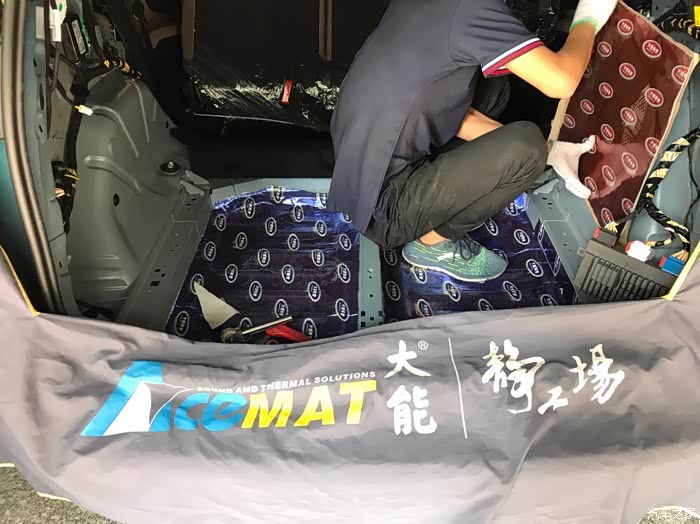

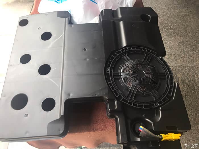

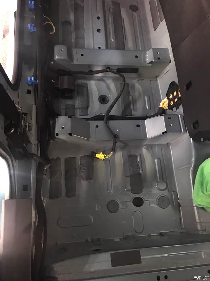

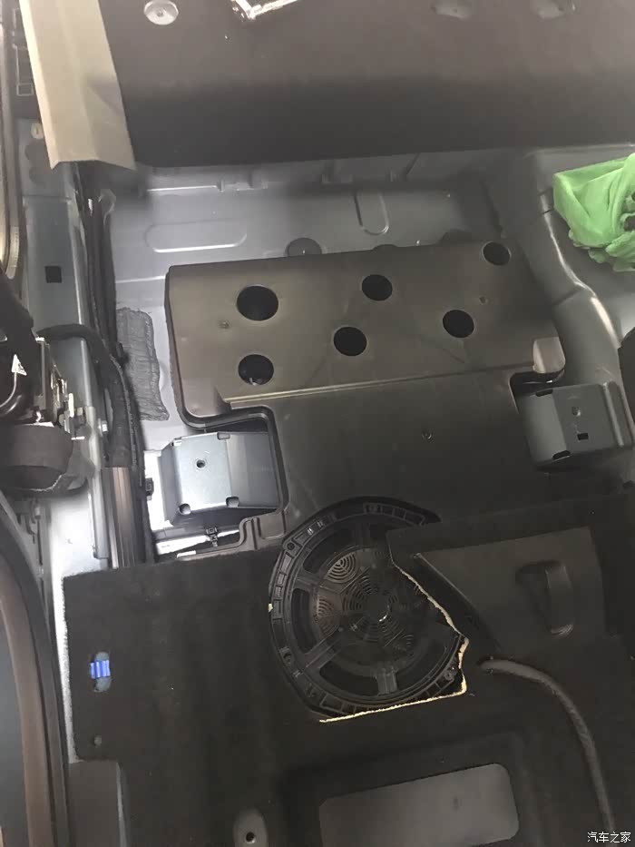

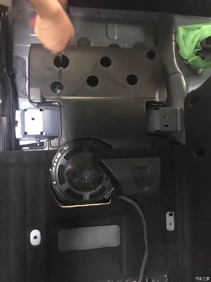

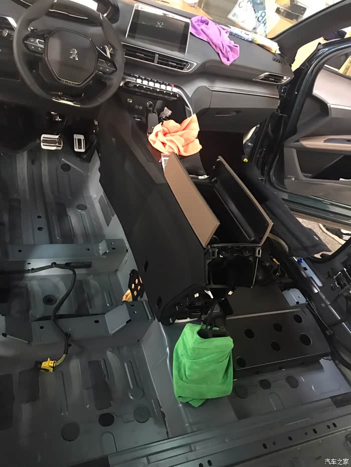

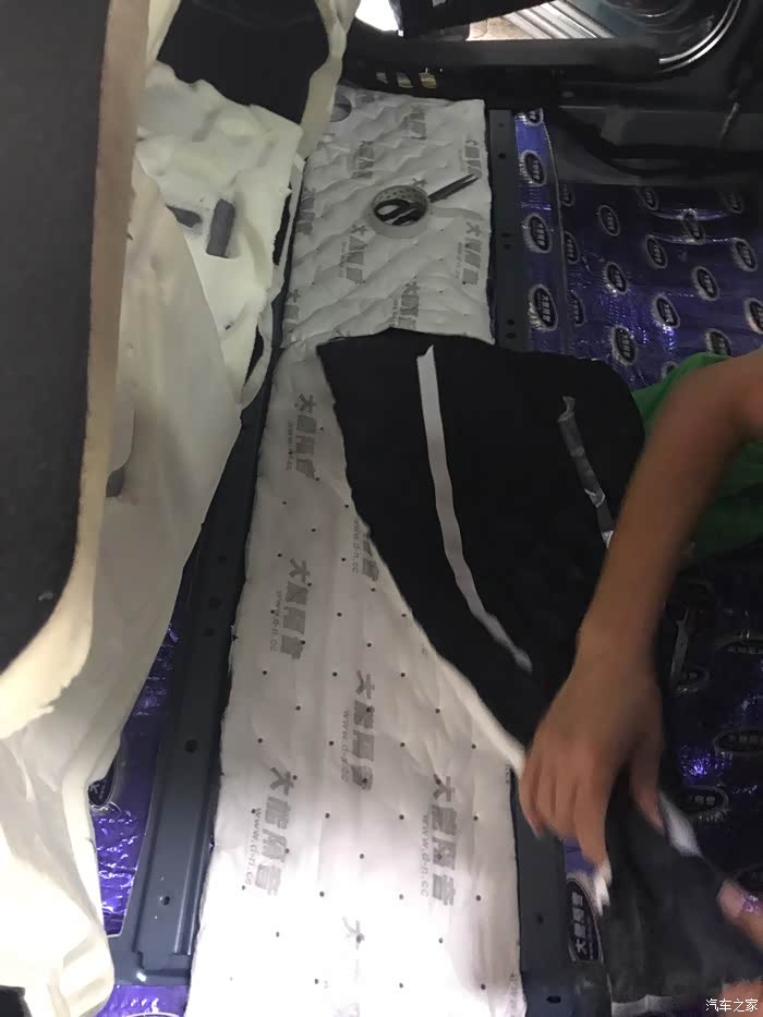

接着改装今天做了地板隔音。然后开车到120公里效果很明显。路噪明显少了很多很多。因为越野胎所以胎噪会比米胖大。但是这个效果很牛了,过减速带砰砰的声音小了很多。再就是低音很牛小空间有很好的声场设计。这个箱体做的很精致 越南产。地板隔音棉有点像沙发得高密泡沫。没有味道。很良心。再就是好奇为什么gt只能用一个储物格,被低音侵占了位置。好了今天到这效果很好。不知道能不能传视频我有没改前和改后的录像效果绝对不一样。最后的最后劝预算够的朋友入gt吧,很多方面还是好很多。

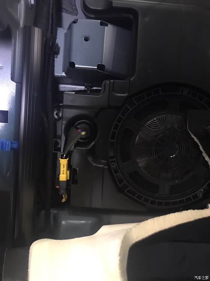

第二排储物箱就被这个侵占了。很牛的低音不是别的牛,空间利用很到位。
铁板很厚

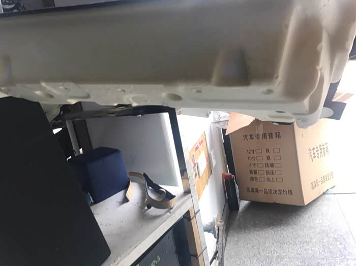

GT 贵有贵的道理。这个低音设计的确很牛,音响店老板都服。最小的空间最大化的箱体,设计很牛效果也很棒。看见多少根线了吗?所以喜欢音乐的选GT 就对了。知道为什么GT 第二排只有一个储物箱了吗?放这个了

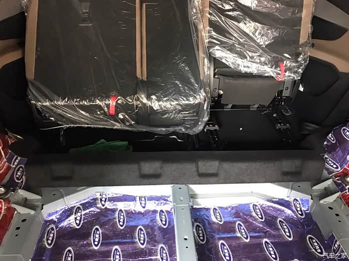

隔音棉的厚度。没有味道不是黑心棉回弹力很好。

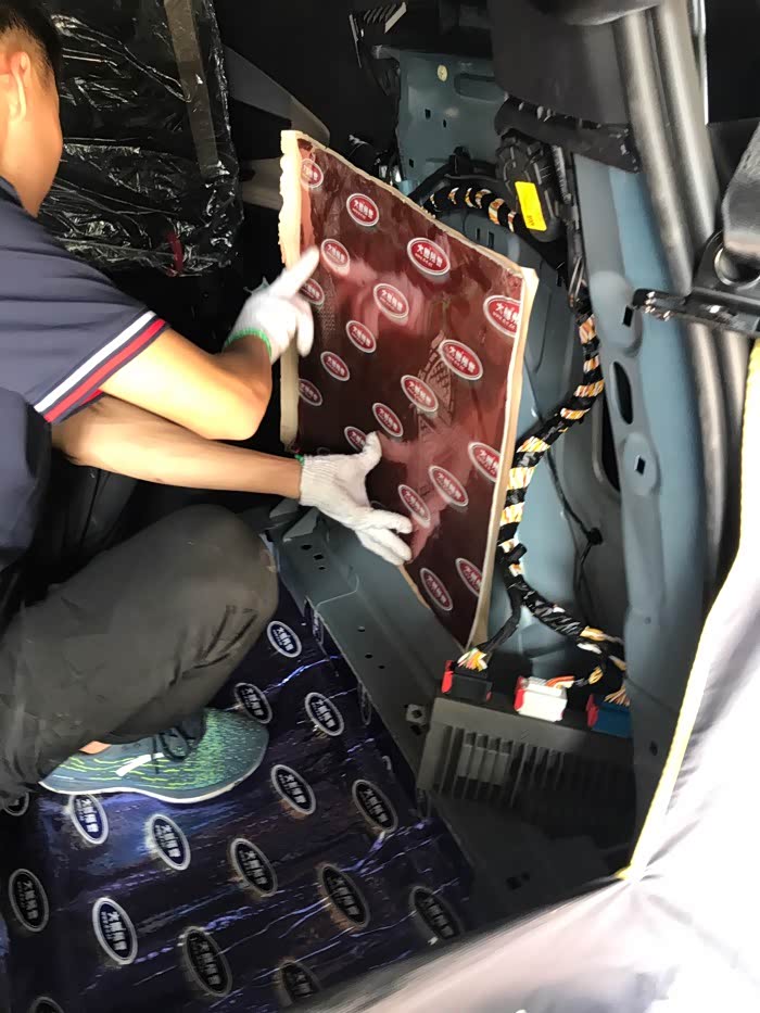

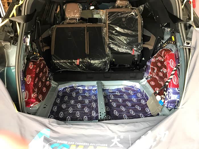

继续后尾箱
做后的效果

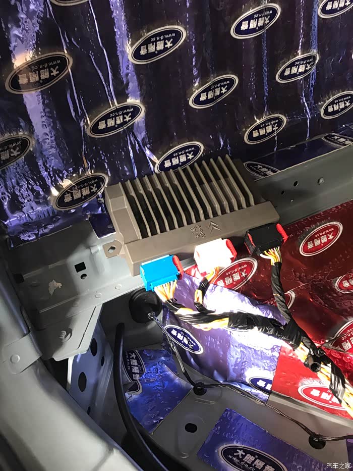

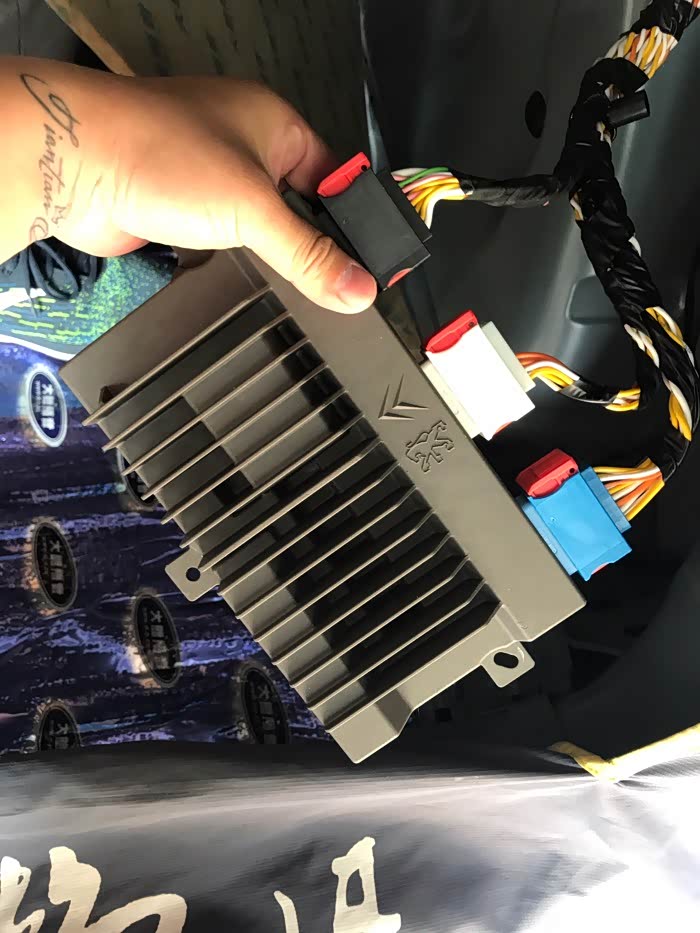

功放

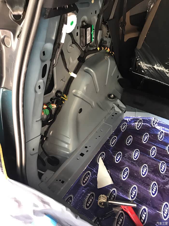

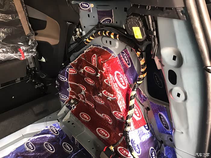

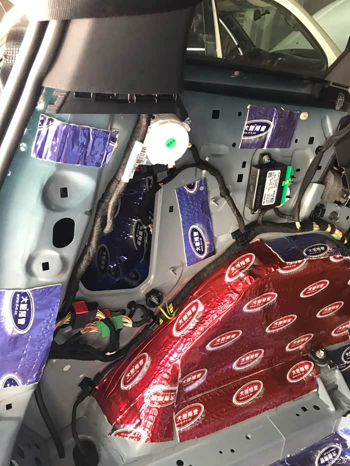

这个是噪音的最大来源后门拱
