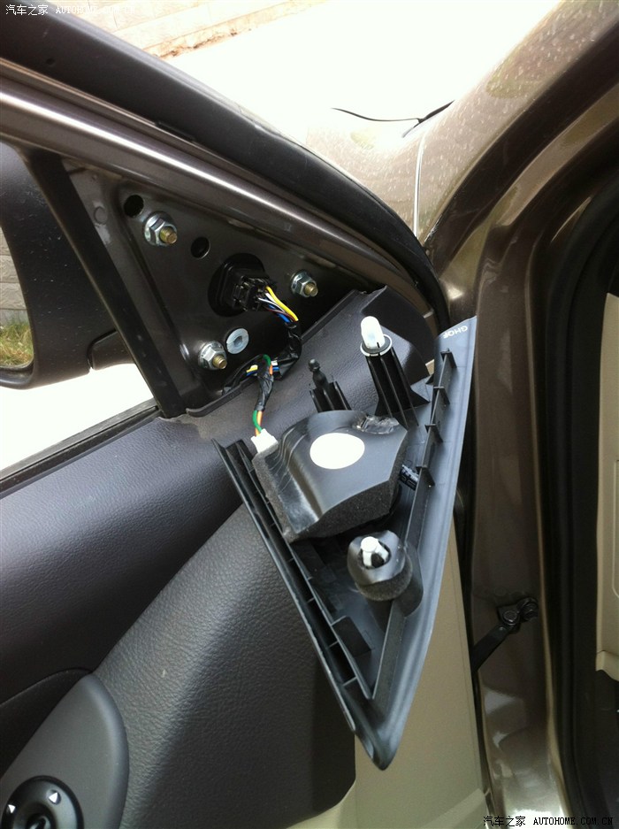

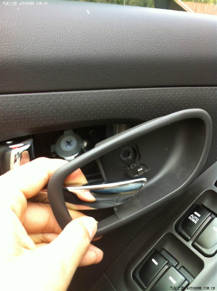

1、拆下左前门三角形音箱,里面有三个卡扣,不用怛心,用力拔下就可!在拔下音箱插头
2、拆门内把手、杂物盒内小螺丝

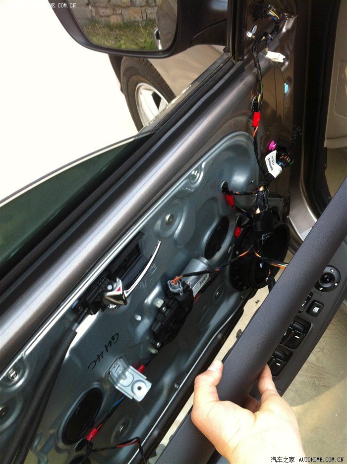

3、拆门板,一圈卡扣,从有凹槽的地方先开始,也要用力的,拆下后拔下插头
4、开始接线,一共三根(我买的新路向标准升级版,只要左前门只有一建降窗没一键升窗的都只能买标准版),自动关窗器上一共三根线紫色、灰色、红色,自动关窗器上紫色---接车上此处的灰色线,自动关窗器上灰色线----接车上此处的绿色(粗)线,这两根较容易,下图借鉴《悦动悦人生》朋友的图片,
5、最后一根红色电源线是最麻烦的了,大家一定要注意只能从车门内穿过铰链接引到方向盘下方的保险盒旁,(非常不好弄的一个活),与保险盒后(先拿下保鲜盒方形盖子,再把侧面卸下,是扣在一起的,最后卸下方向盘下方塑料壳的螺丝,拿下塑料壳,就发现两根很粗。。很粗。。。的白线)两根非常粗的白线中一个用电笔试一下带电的相接,此处无照片,太忙了,忘了!请想自己动手的意淫一下吧!哈哈
6、大功告成,原路返回,按照说明书,先点一下火,关上所有门锁,再打开,试一遍,心花怒放!!!成功!!!(只要安装线路没问题,安装完马上试时若不好使,别急 ,等等,新车可能要适应一下,呵呵)
