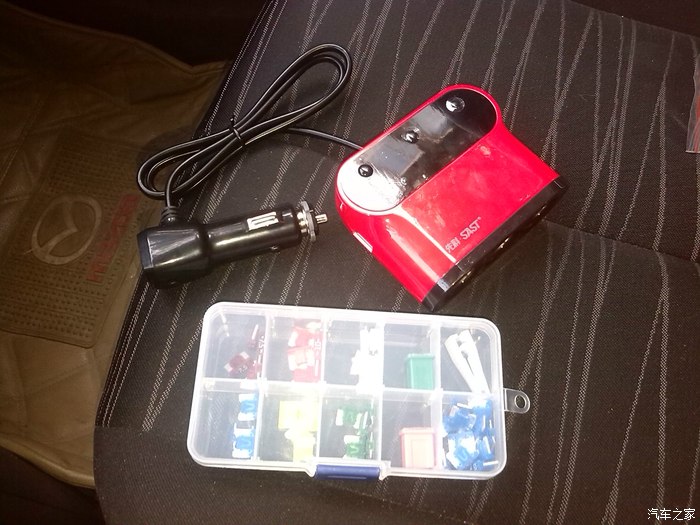

网上查了下,知道是烧了点烟器保险了,于是在网上买了全套保险,有10A,15A,20A。。。。。。。虽然知道点烟器保险只用15A的,其他的还是买着备用吧,反正便宜,才五毛钱一颗。顺便还买了个三拖一的点烟器插口,这样倒车可视和行车记录仪统统都可以用了,此外还可以给手机充电。
开始准备换保险了,先把要用的工具拿出:保险一个,夹子一枚。

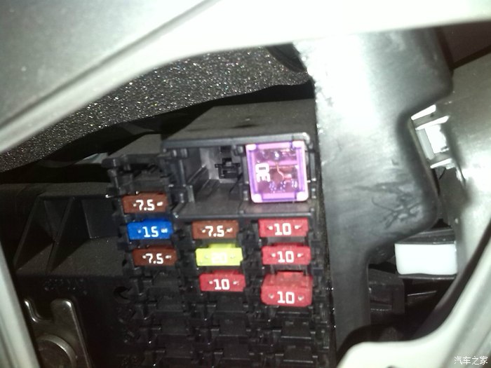

打开驾驶位车门,拉开方向盘左下角的保险门,找到要换的保险的位置:最左列从上往下数第三行的蓝色15A保险丝,跟我要换上去的一模一样。

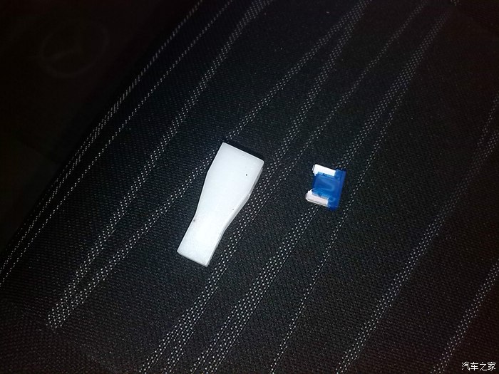

用夹子夹出来,再把新的插上去即可。

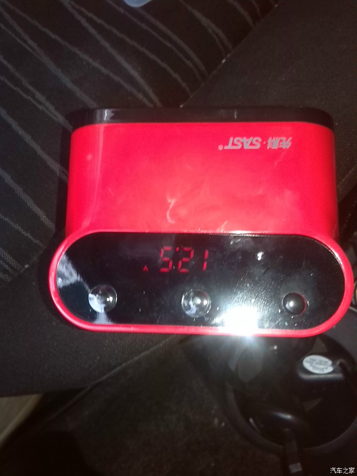

插上后显示12.5,说明书上说这是我的电瓶电量,不知道是否是正常的。

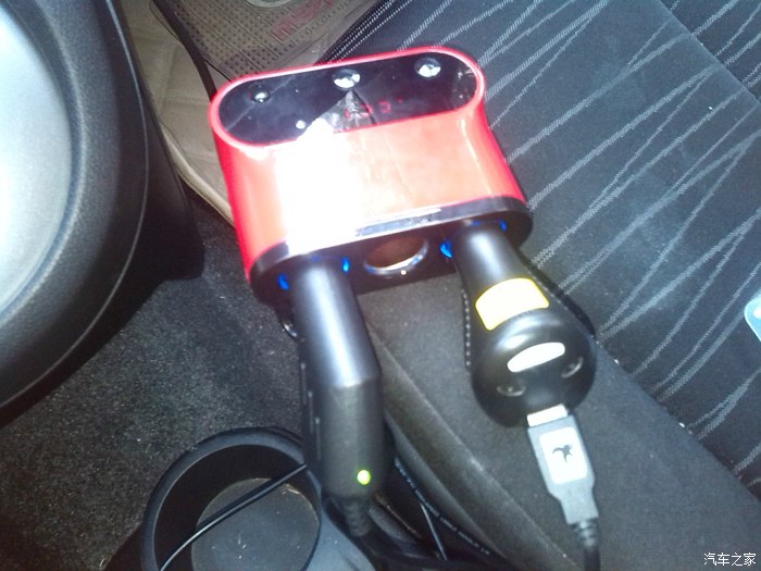

三个键分别是三个插口的单独开关,为保险起见,先把开关关上,然后把行车记录仪和导车可视分别插上去。
再小心翼翼打开开关。
哇,两个都亮了,表示大功告成,开心!
