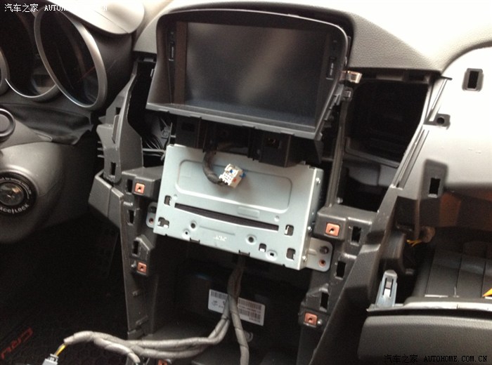

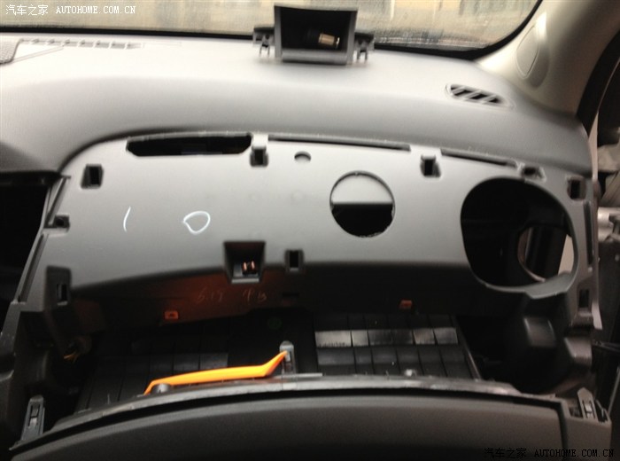

下图一共四个卡子,撬的时候能感觉到大概的位置,要从上、下撬,注意别把卡子里面撬断了
这一块下面有两个螺丝,打开手套箱能看见的,用套筒螺丝刀拧下来在开始撬,力度适中。

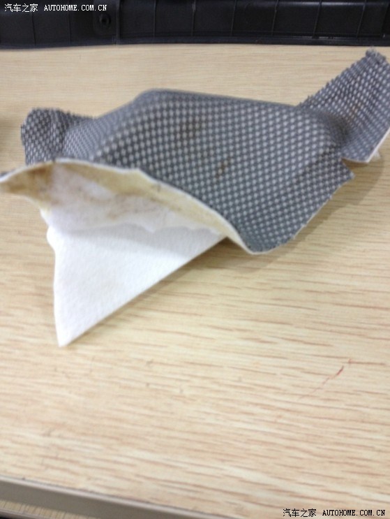

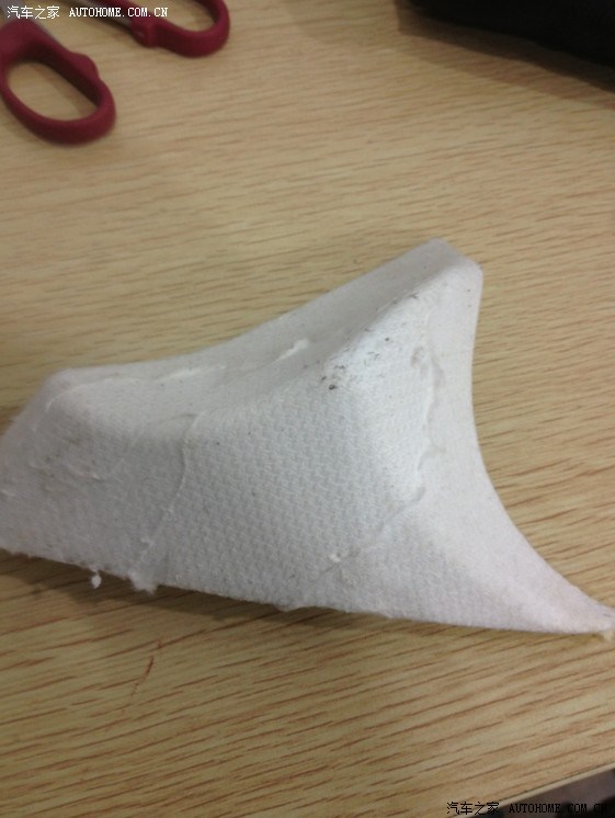

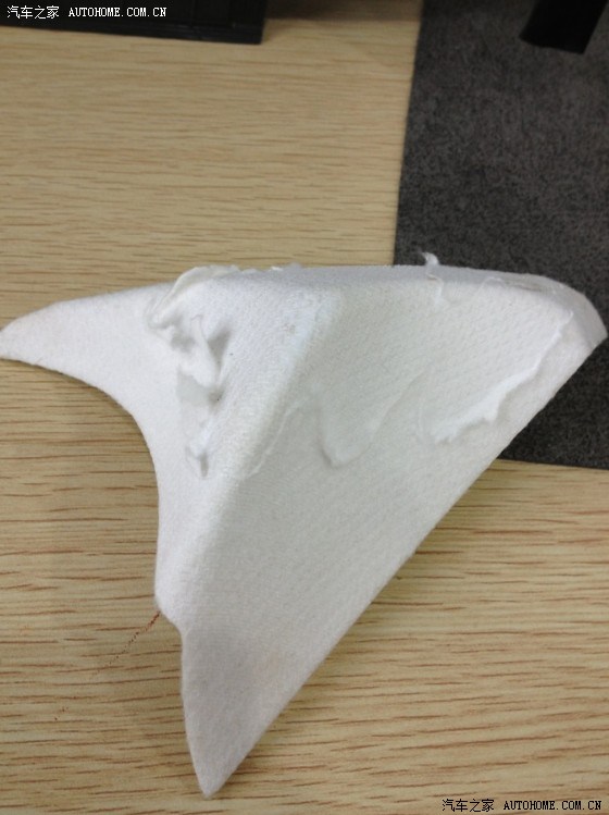

这一块是我包的第一块,没有经验,以为可以把布撕掉,结果我失败了,好不容易修理平整
一点一点的撕下来

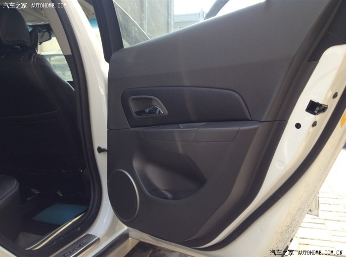

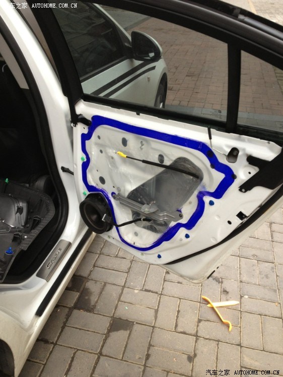

我弄的第一个门是右后门,上面有八个卡扣,如果自己动手的兄弟切记提前买好卡扣,
全部撬开门板向上提,然后将连接在开门拉手上铁丝拿下来,电源接头拔下来。

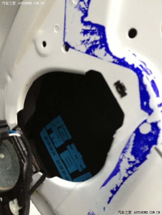

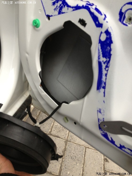

喇叭上面有个套筒螺丝,拧下来,用一字螺丝刀撬一下喇叭,并将门上残留的卡扣撬下来。

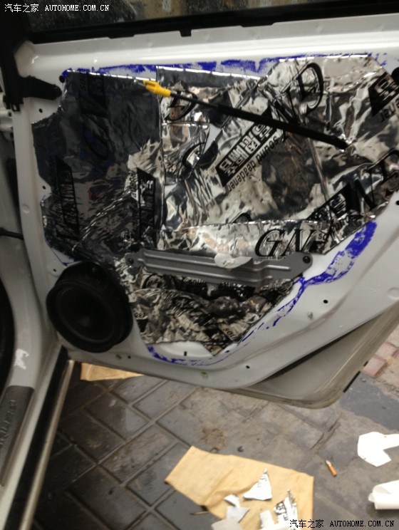

止震板贴好,然后将隔音棉贴在止震板上。
里面贴好后,外面再做一层,同里面一样,

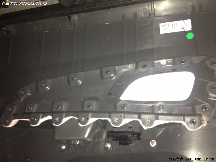

门板反面

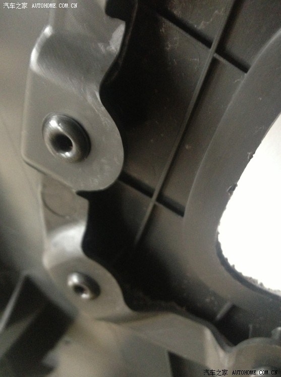

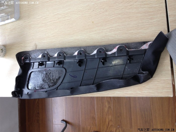

用电烙铁将胶钉融化,注意不要插的太深。
插的太深就会这样

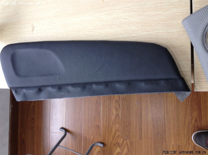

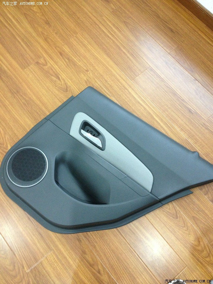

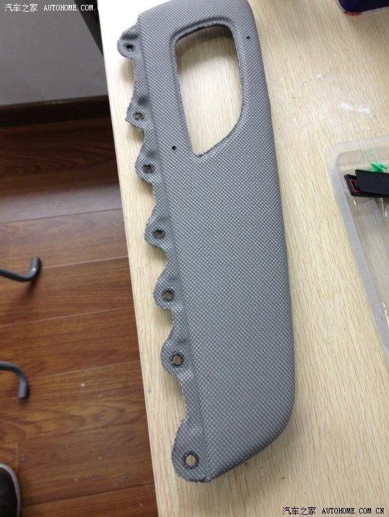

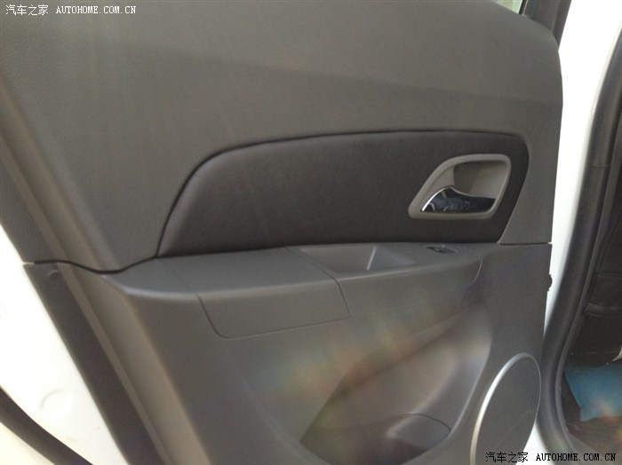

这一块的布是可以撕掉的,将这块板与皮用浇水涂抹均匀,晾干后粘合。

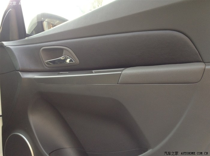

包边,锋利的裁纸刀将边缘修好,并且把圆孔用烙铁烫干净,再用老铁把整块粘合回去。
原来的卡扣不论能不能用 最好整套换新的,然后安装回去。

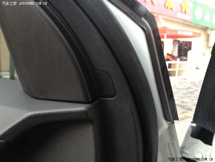

前门比后门要复杂一点,要线从这个位置把这块拆掉,里面两个卡扣。

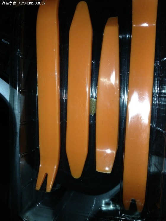

撬车专用的工具 15

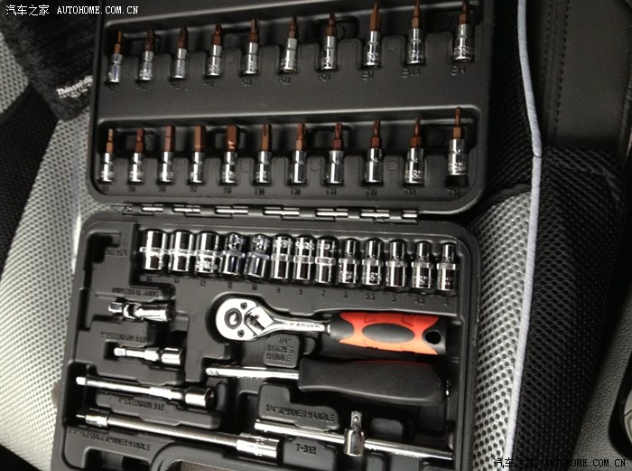

所用工具如下

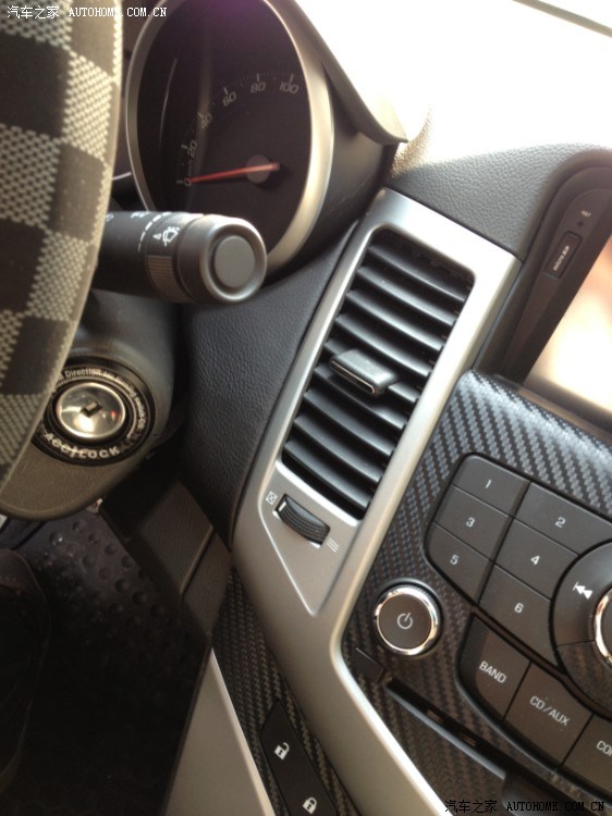

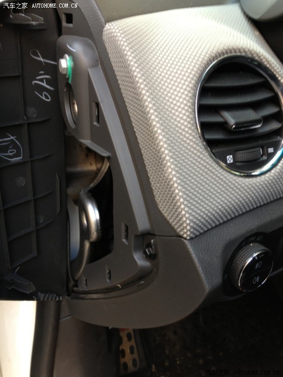

方向盘右边小块最好从下面往上撬
一点一点的撕下来
全车大概准备50个。
撬的时候要从下面开始。
止震板贴好,然后将隔音棉贴在止震板上。
里面贴好后,外面再做一层,同里面一样,
门板反面
用电烙铁将胶钉融化,注意不要插的太深。
插的太深就会这样

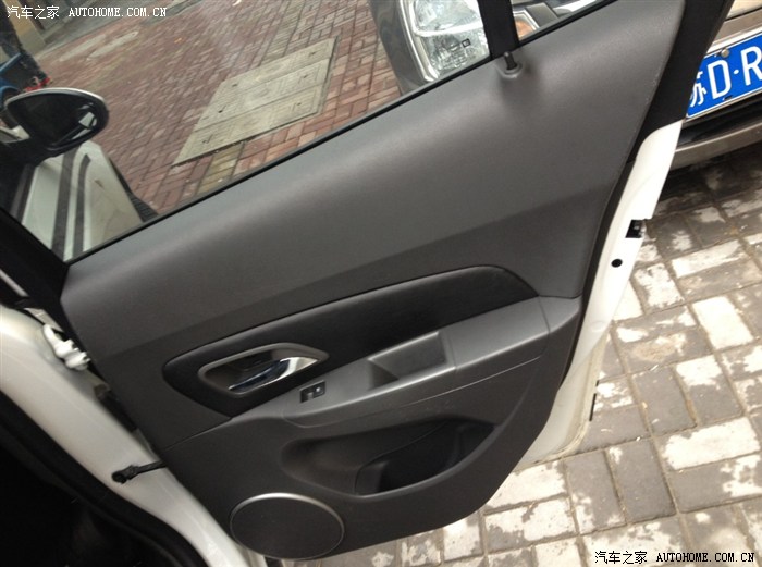

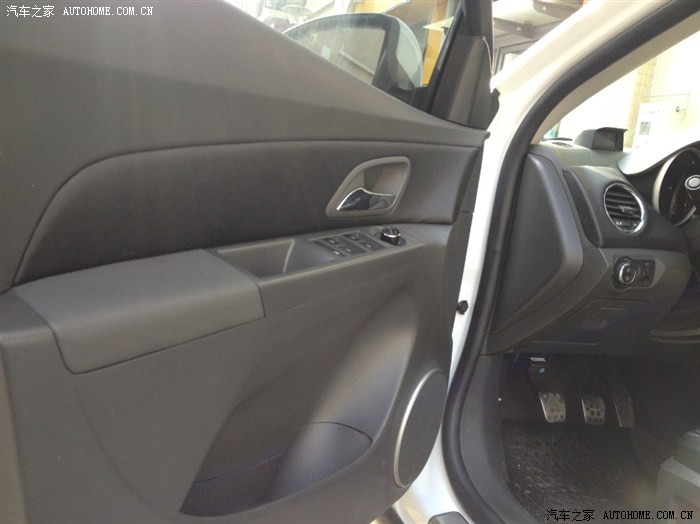

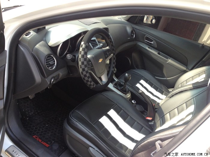

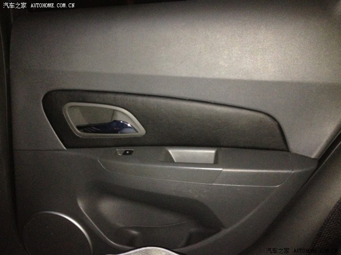

下面发几张弄好的效果。
