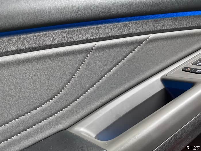

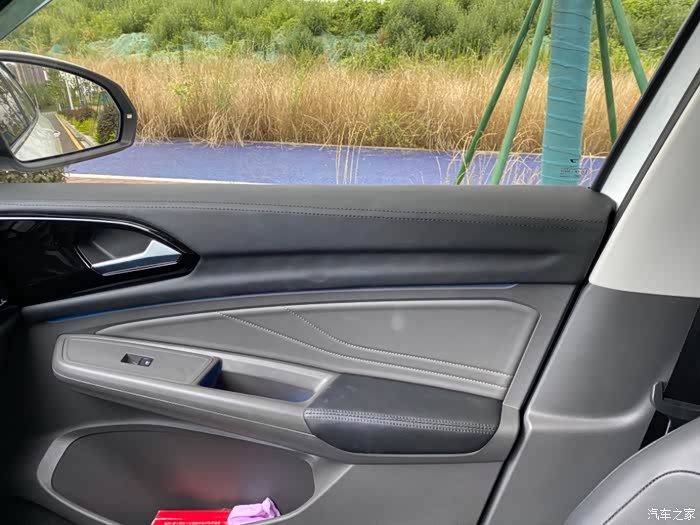

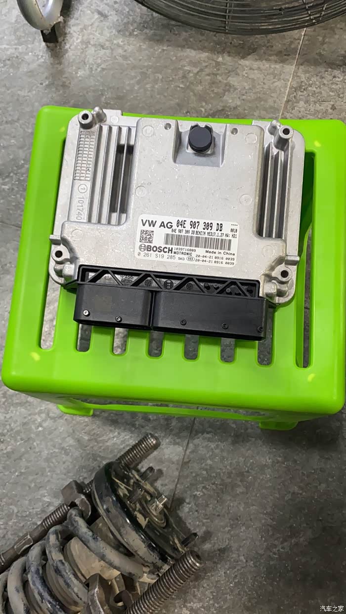

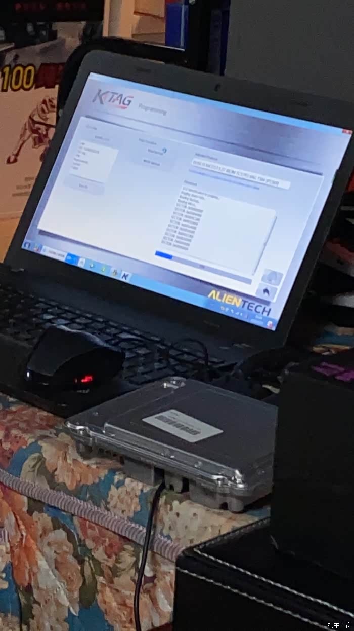

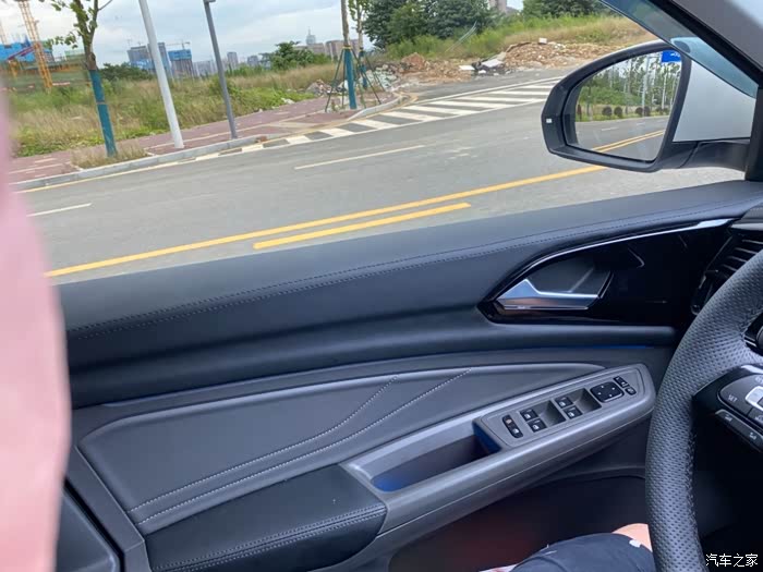

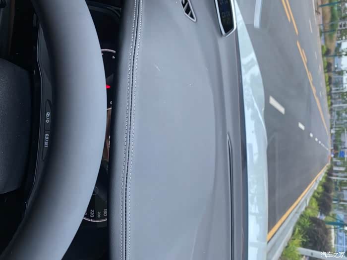

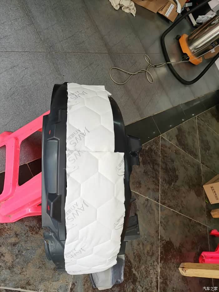

6月8号提的白色顶配,车子还是挺好的,只是内饰确实太塑料,提车第二天就改了双蜗牛喇叭,那个单喇叭实在是受不了,全车密封条,仪表和中控屏贴膜,挡泥板,发动机盖液压顶杆,然后昨天开始为期一周的全车隔音,丹拿236 40周年纪念版,来福低音炮,8音度DSP,两台功放安装,顺便一起把中控台,4个车门做真皮软包,到时候我会上传照片的,只是还会去刷隐藏,和升级ECU,暂时是找的艾森,不知道靠不靠谱,给的数据是提升27P马力,50扭矩,轮胎我也在问,因为我估计这个轮毂是7J的值,所以225宽应该是最大的安装宽度,如果是这样的话,米其林PS4 SUV胎,不一定会有225/50R18的型号,只能作罢,然后刹车在某鱼上看见有312MM的刹车盘带卡钳一起的套装,是大众原装的,所以也在问看看能不能换布雷博的312MM或者330MM的,后盘也想换成通风盘稍微加大一点尺寸,当然刹车片不管换不换刹车盘,都会换成布雷博的刹车片,膜的话,因为暂时没上牌,还要拍照,所以贴不了,不过已经买了龙膜,天窗膜也一起买了,到时候也会拍照上传,最后,我想问下车友们,那个车内后视镜上面有个USB接口,可以用来给行车记录仪供电嘛?然后我吐槽一下这车的几个地方吧,第一,外后视镜没加热(我已经买了带防眩目带电加热的镜片准备换上),第二,没有专门的眼镜盒,实在那个开天窗后面有一个位置可以的,不知道为什么厂家就省了,第三,升窗按键没有夜灯,捷达啊捷达,用带灯的按键能贵多少成本啊?第四,后门开门拉手那一块,为什么不能和前门一样有一块亮黑装饰板呢?然后后门扶手和前门扶手一样有一块皮子不行吗?能贵多少成本?后续我会更新作业图片,大家可以参考

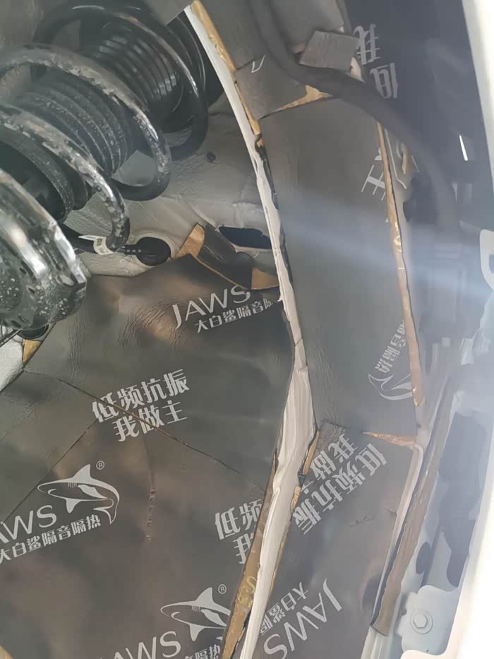

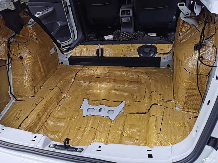

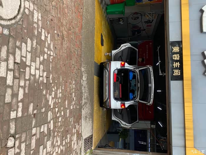

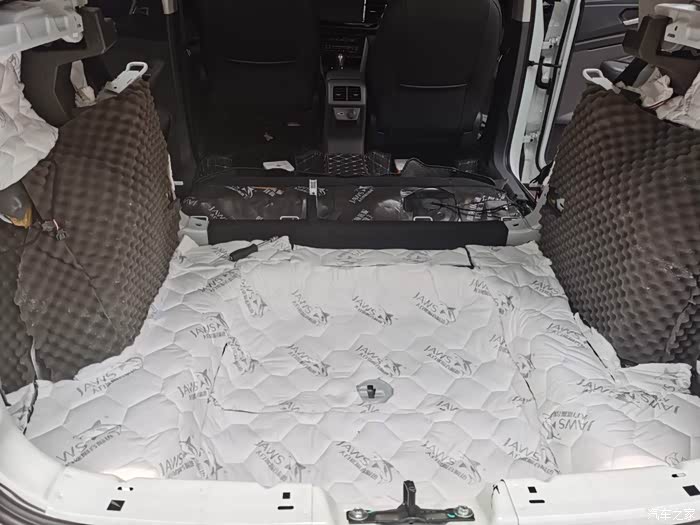

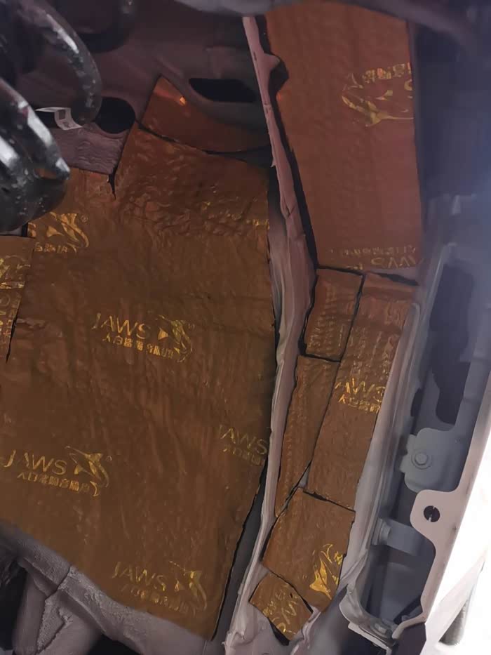

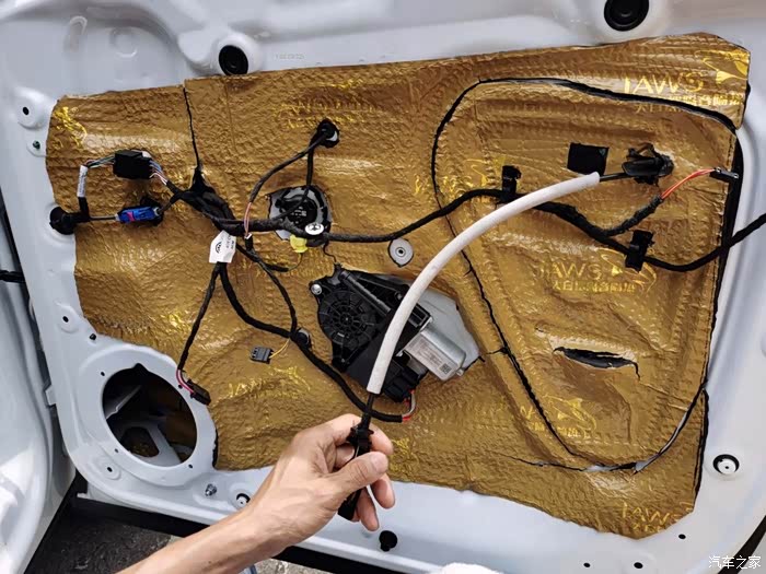

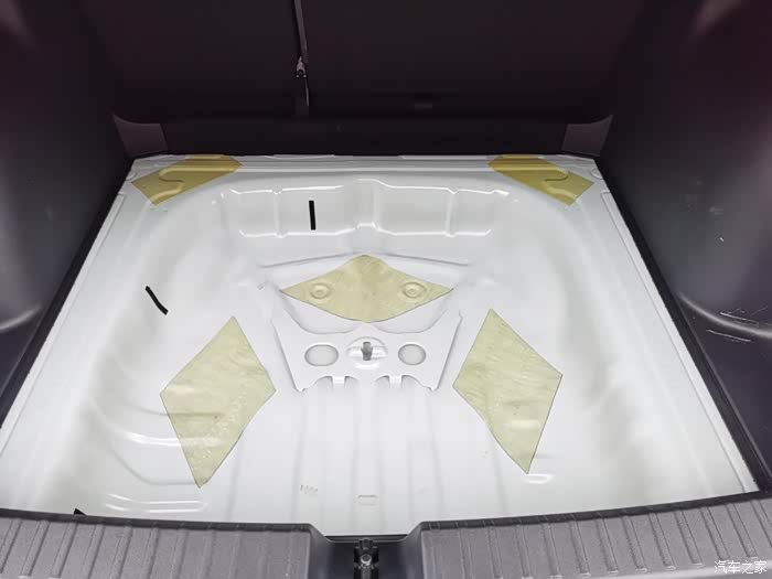

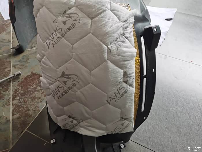

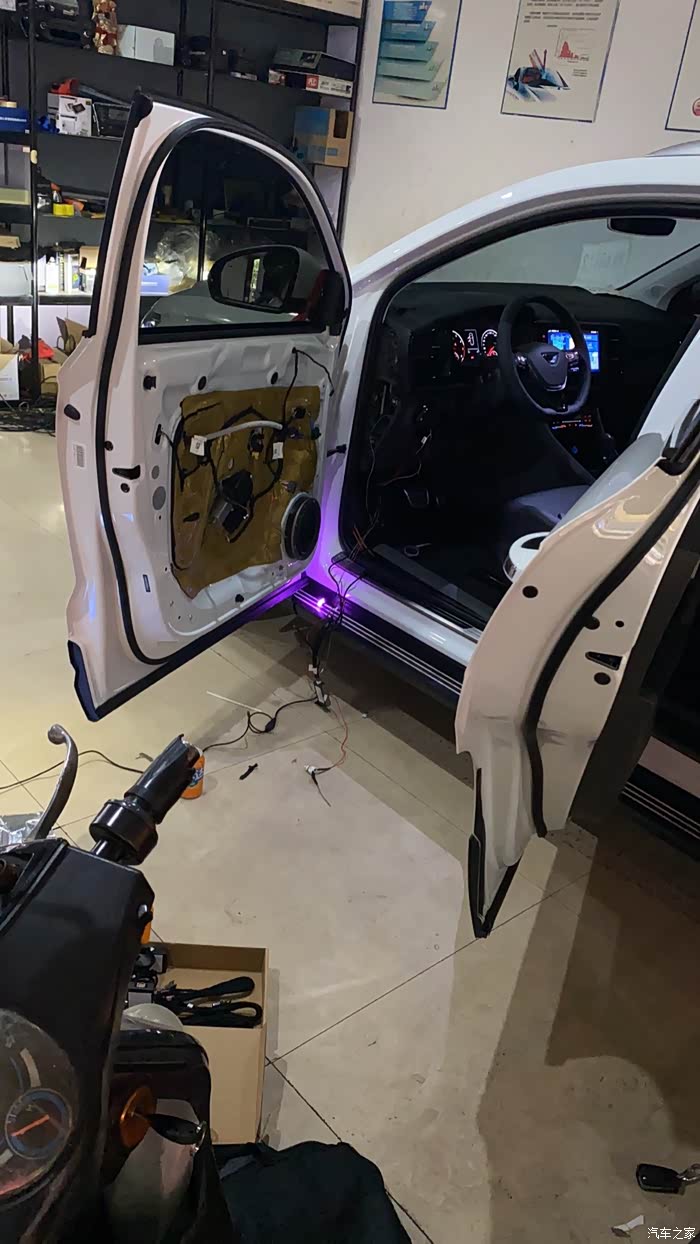

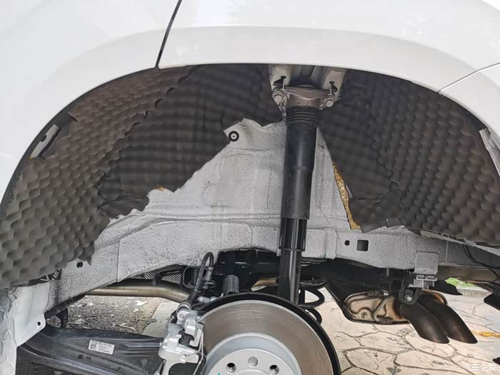

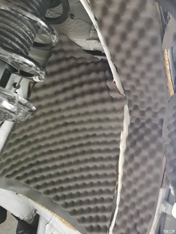

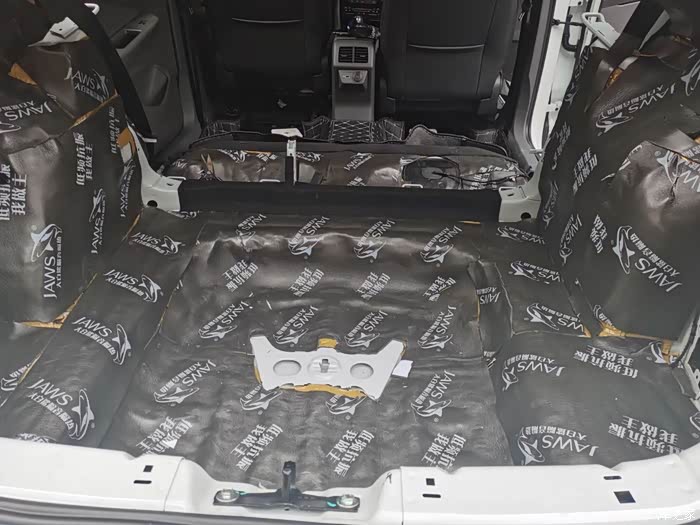

隔音图,后续继续更新

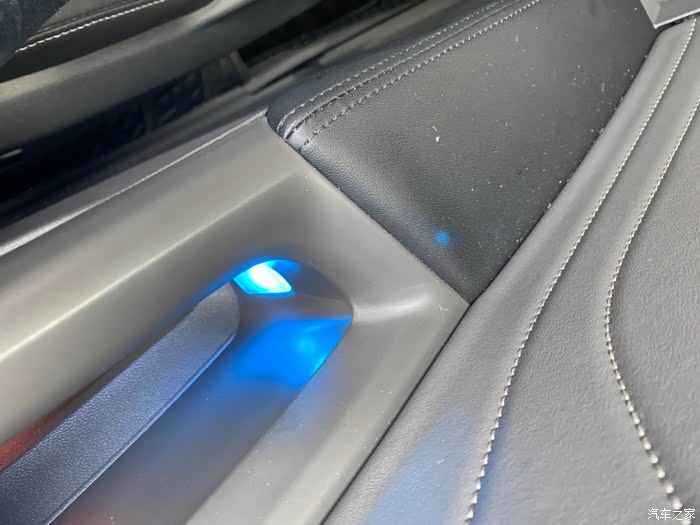

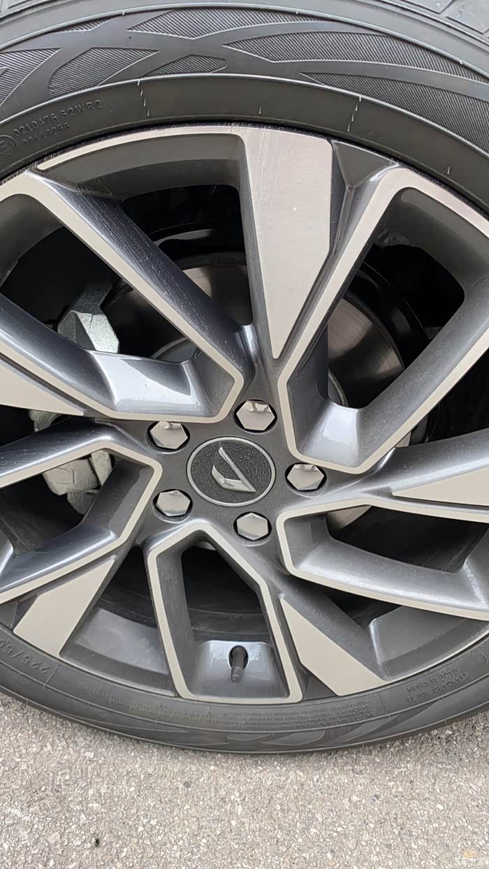

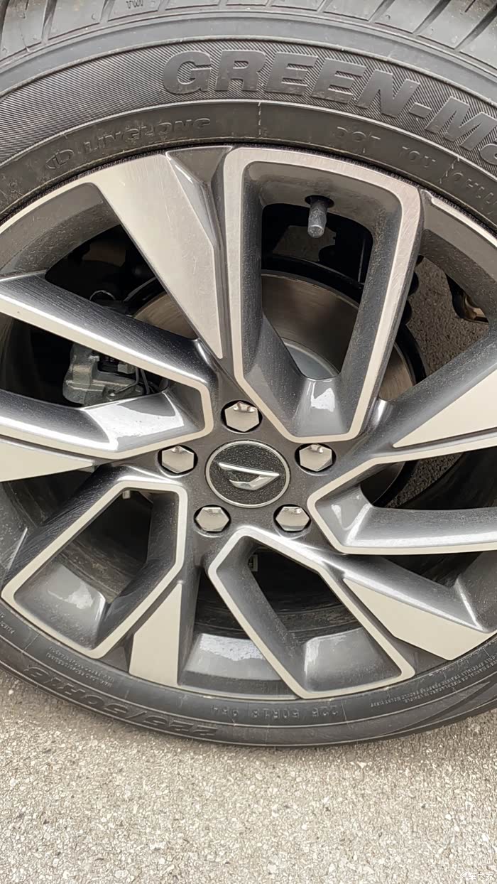

加的螺丝帽子,哎这都能省,然后是改全车氛围灯,这上面不能上传视频,下次拍点照片吧,这几天搞车事太多

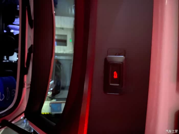

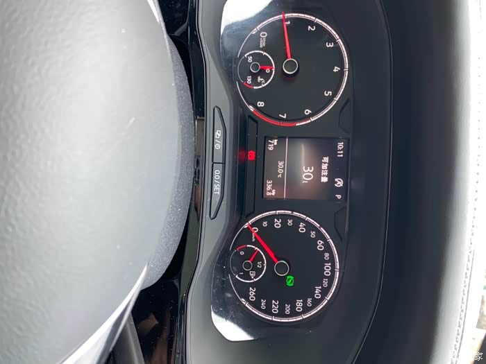

对了,隐藏功能已经刷了,有运动仪表,顶配的车型能刷燃油加注量,但是和低配的显示不一样,在行车数据里面,上下翻能看见,不过不准,显示能加5L的油,实际上可以加15升以上,然后锁车解锁响喇叭,开门同侧后刹车亮灯,停车断电后车窗还能继续使用(应该是按分钟算的,具体多少分钟不知道,天窗也可以断电后用),锁车自动升窗,包括天窗也自动关闭,轻打转向闪3下变闪5下,暂时就刷了这些,也觉得比较实用的功能,那个倒车,右后视镜自动下翻好像不行,应该是不支持

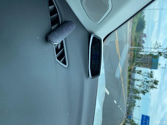

原车的是大众被动胎压,所以买了这个主动式的,数字温度都有

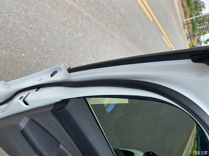

密封条

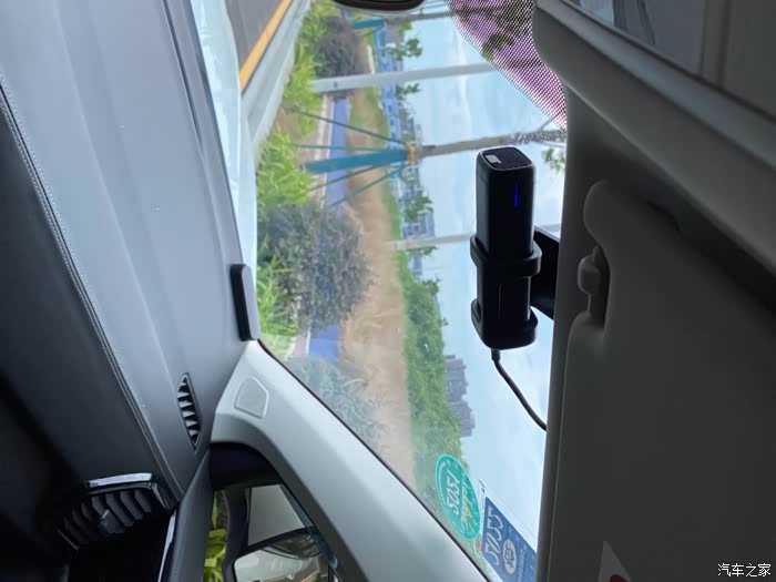

行车记录仪,大家如果是顶配不要买后视镜那种,因为这个后视镜带自动防眩目
这就是刷出来顶配的燃油加注量,和低配的不一样

前门包皮
前门包皮

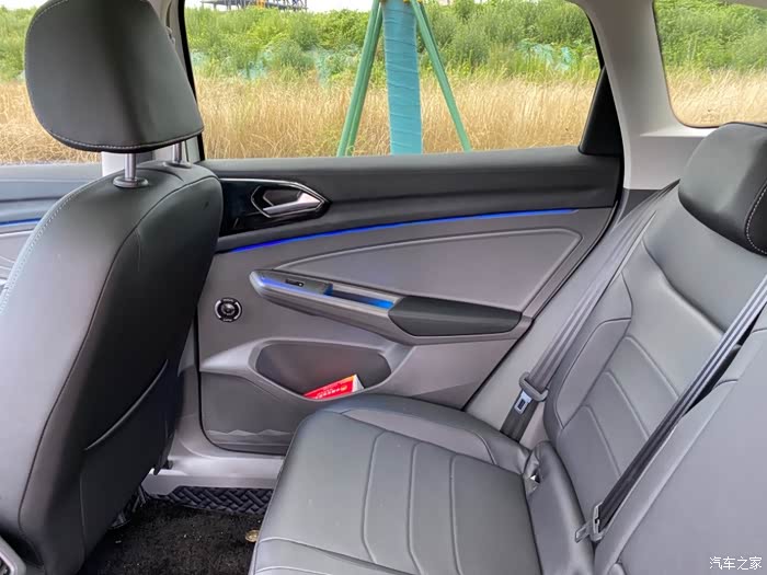

氛围灯
氛围灯

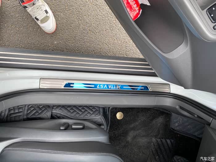

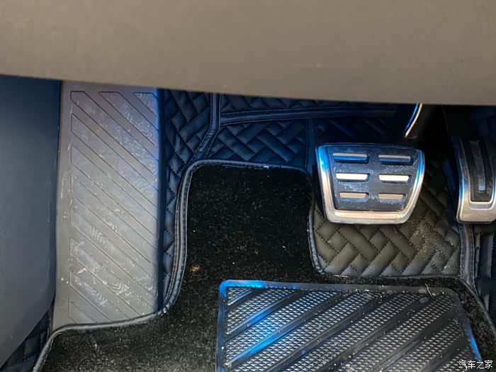

迎宾踏板

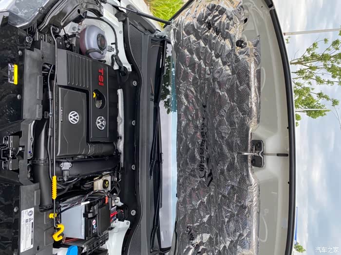

发动机盖

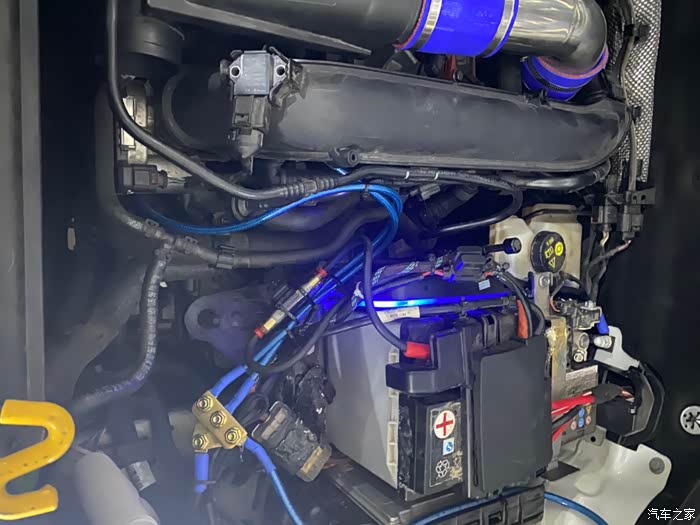

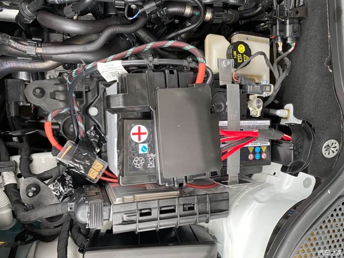

电瓶买来车第一天就换了,原车是59A的,我换了70A的,毕竟有音响
氛围灯

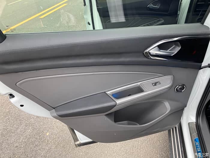

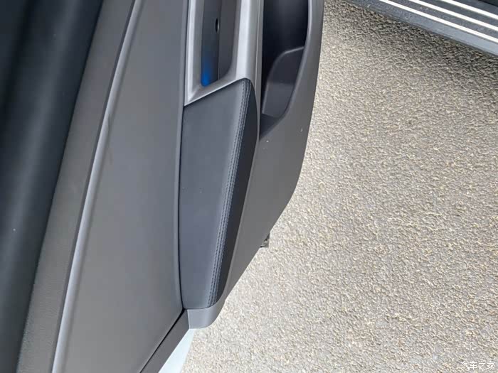

后门扶手包皮

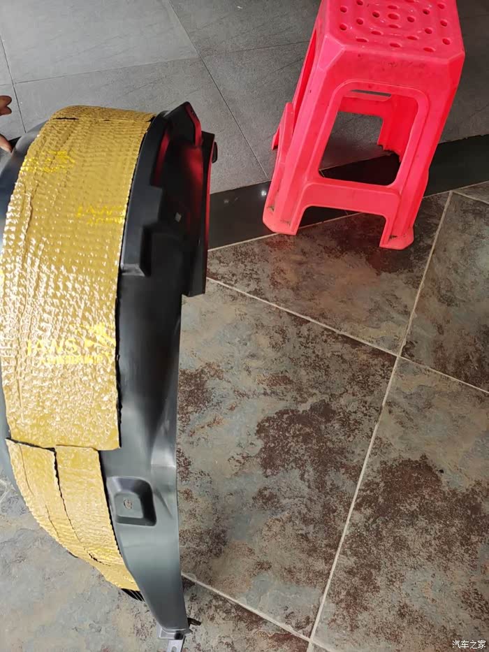

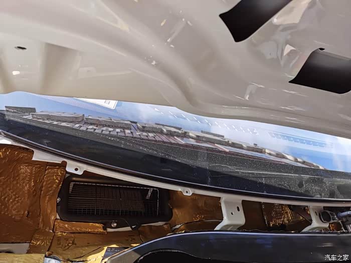

引擎盖隔音
氛围灯

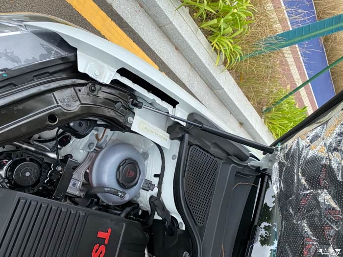

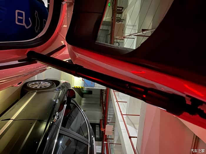

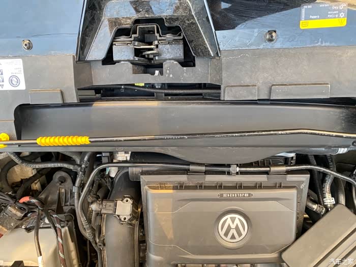

液压顶杆

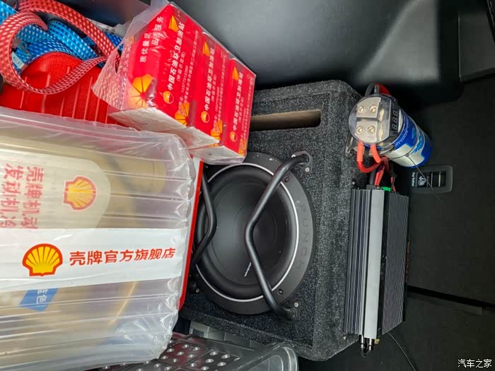

来福无源低音炮,单路功放和电容

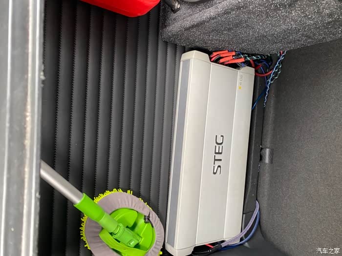

4路功放,带前门236丹拿,后门劲浪两分频
一阶升级

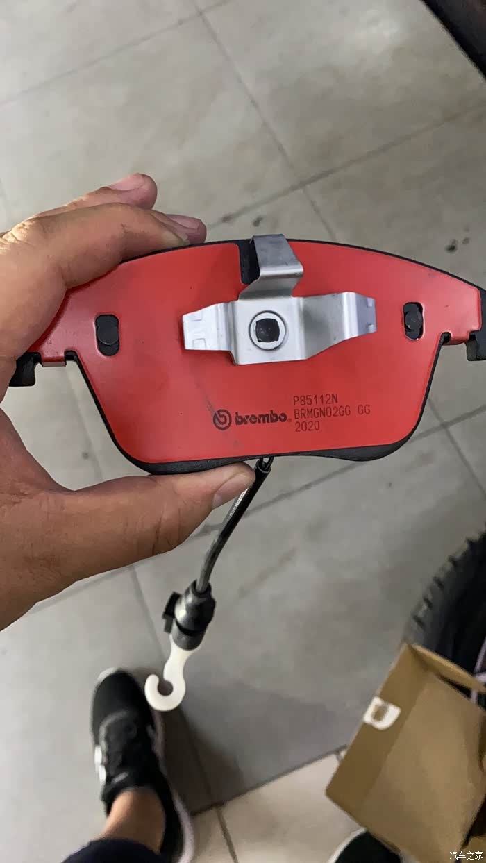

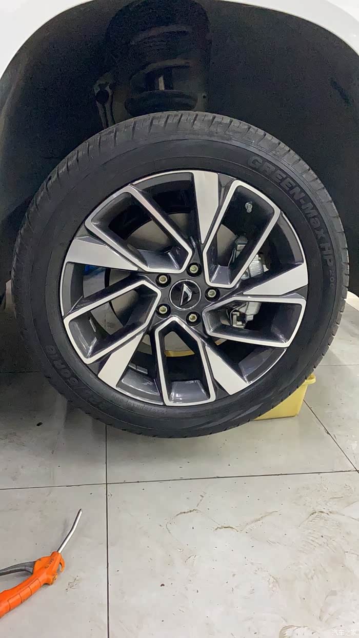

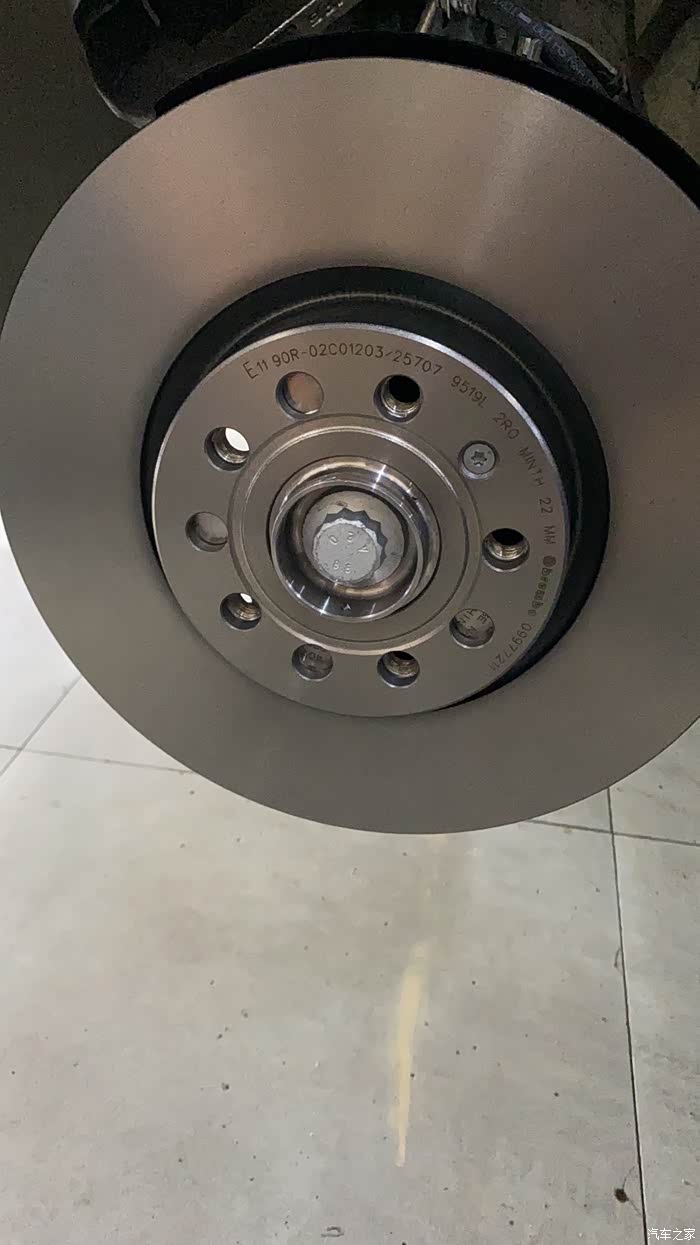

升级布雷博312前盘

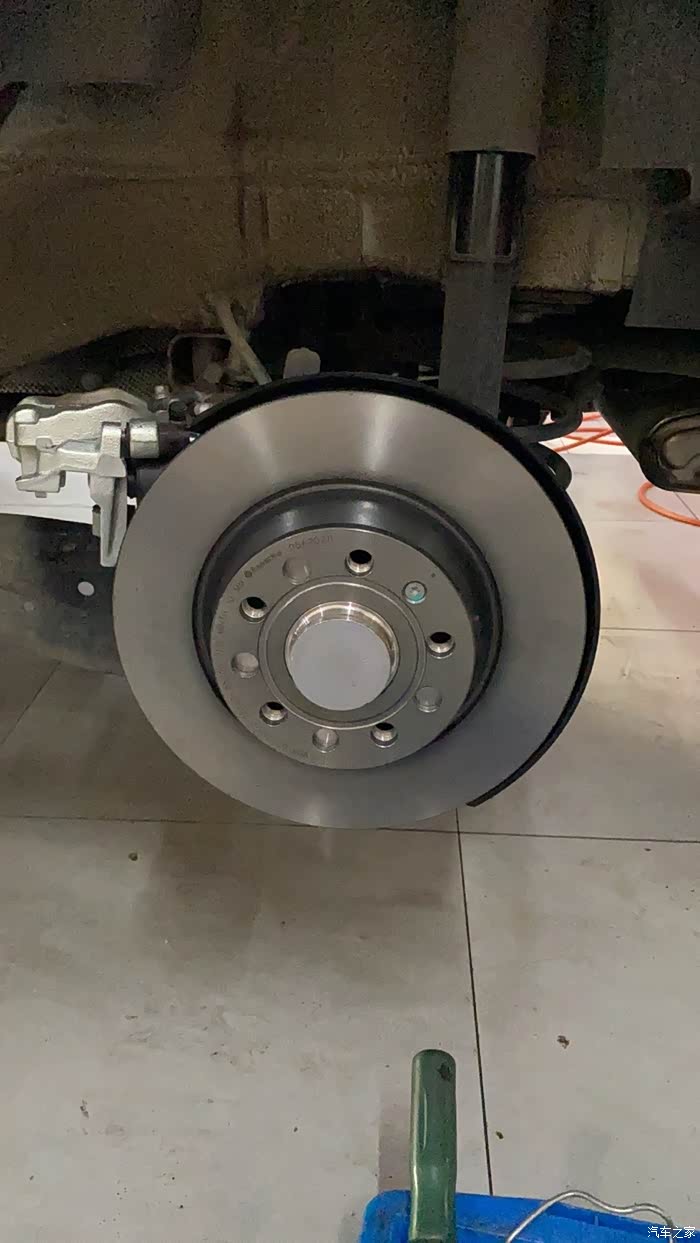

布雷博280后盘
升级布雷博前后刹车盘

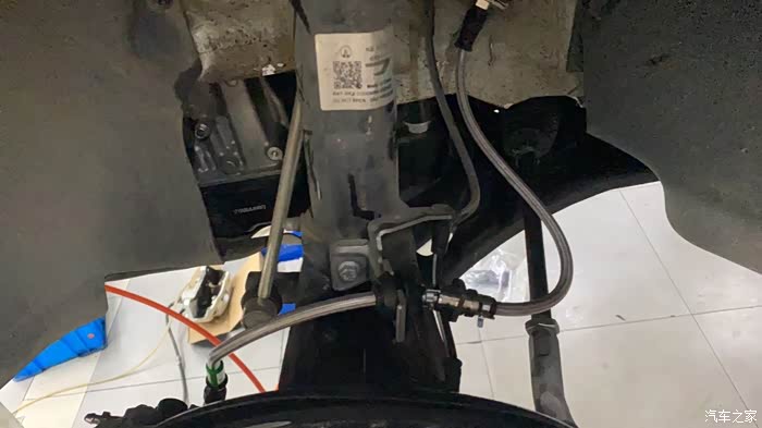

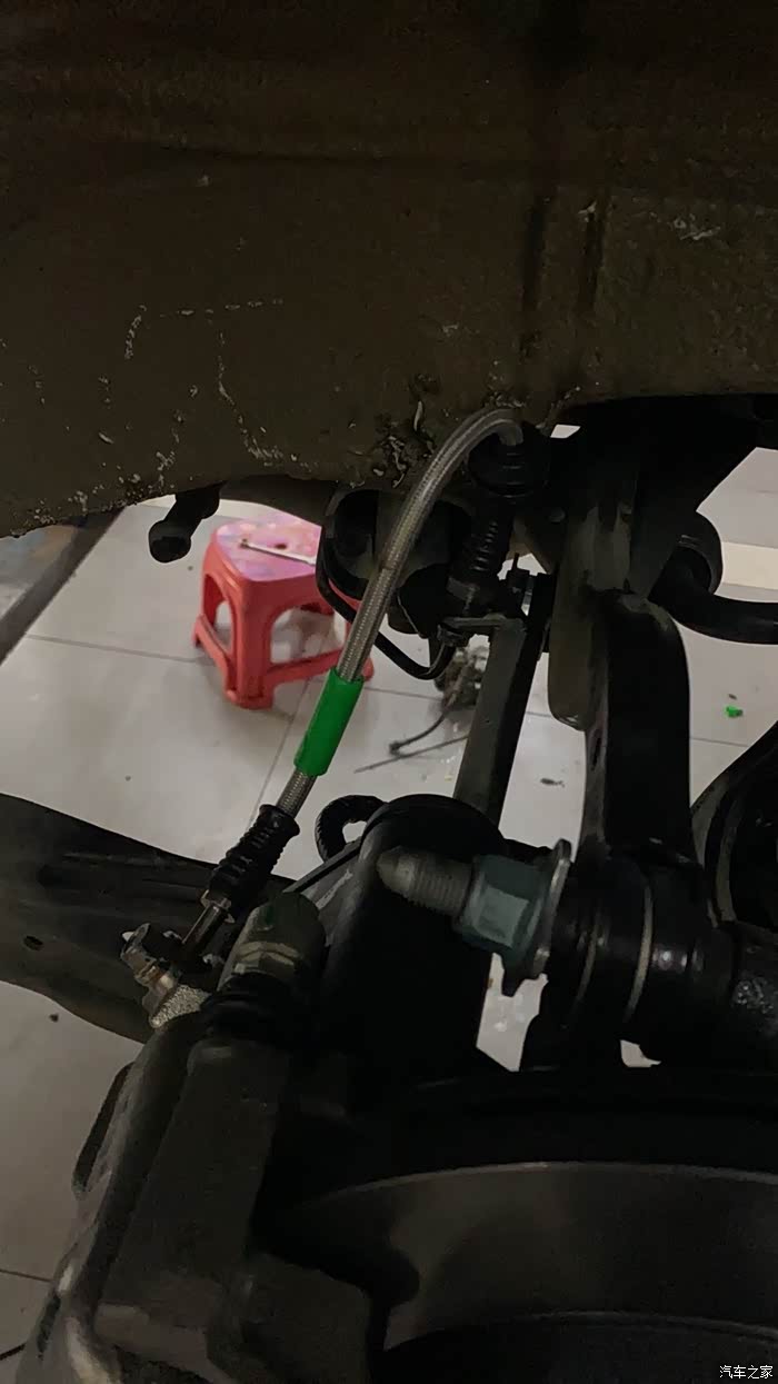

升级刹车钢喉

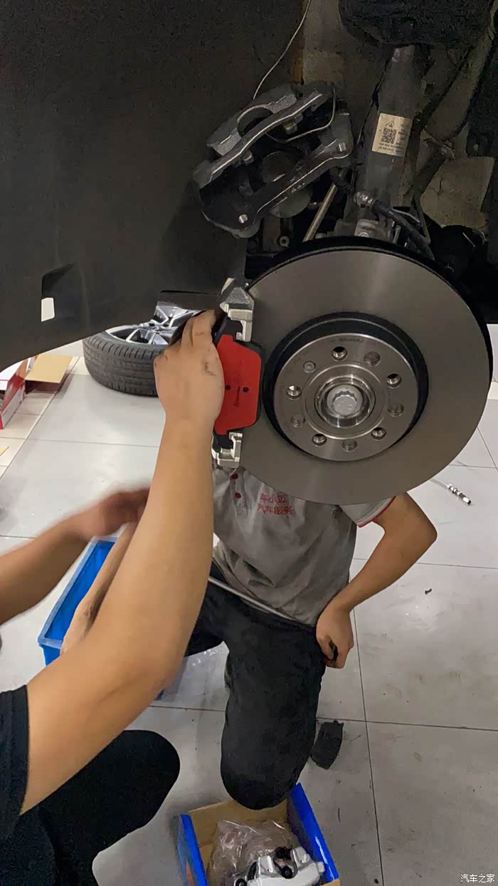

换刹车盘,需要更换卡钳,后卡钳需要改电机插头

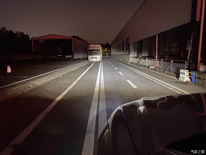

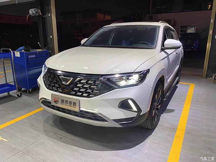

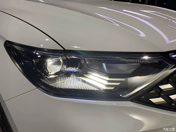

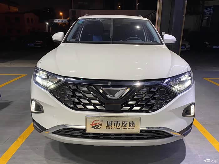

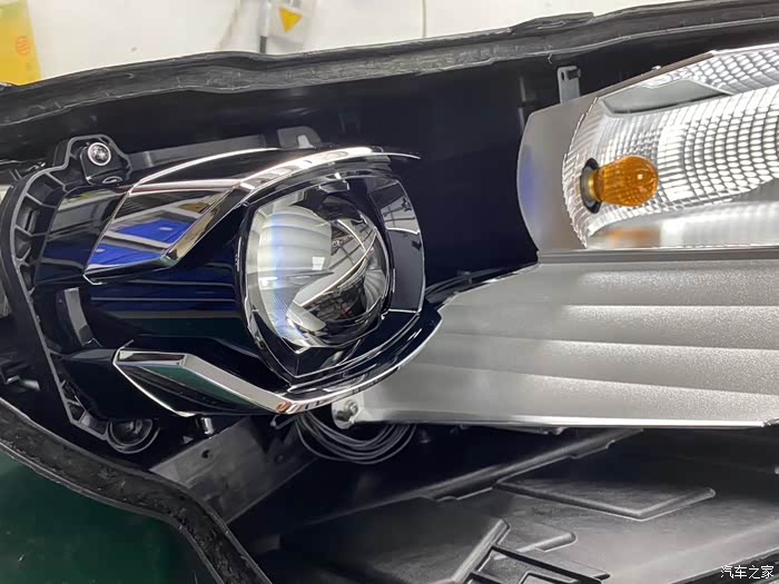

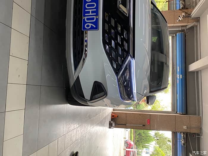

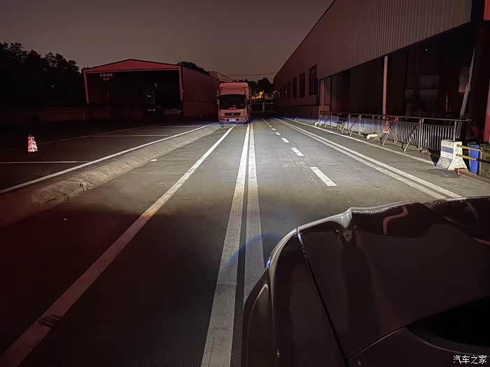

本次更新大灯改装,其实这个大灯我7月就改了的,换了欧司朗CBI一体带透镜LED大灯,有一点不完美的就是原车的电路板必须接上,不然就报错,找了很多编程的都不会,毕竟这车刚出来,当然是藏在了大灯里面,看不见的,也不影响使用

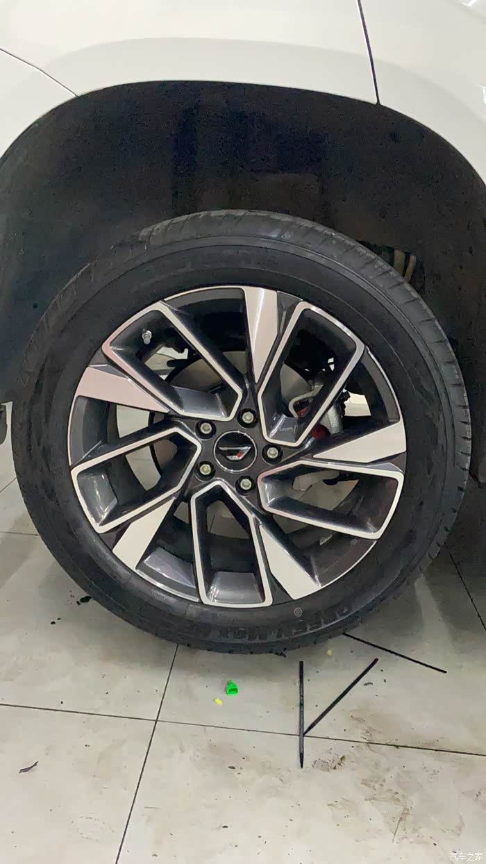

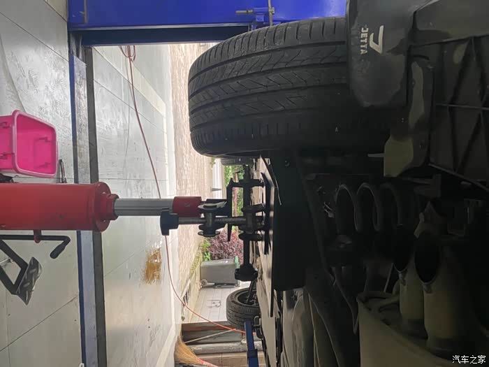

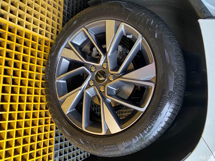

本次更新轮胎,3千公里的时候就已经换了4条全新的马牌UC6225/50R18的胎,效果不是原车胎可以比的

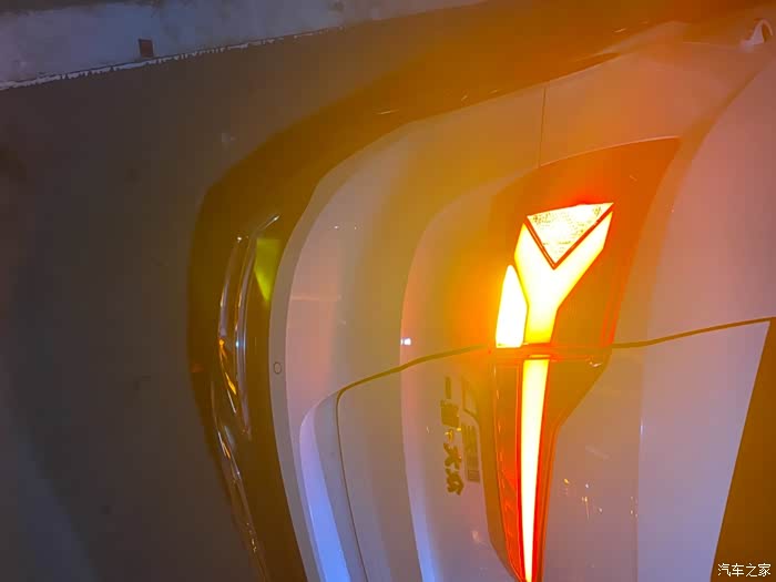

倒车灯更换的LED流氓倒车灯,开尾箱门亮刹车灯(这个是刷隐藏里面的功能),刹车灯也更换了LED刹车灯

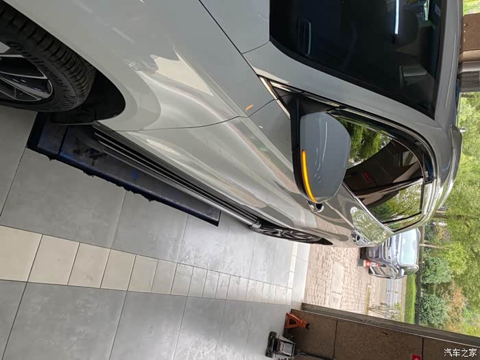

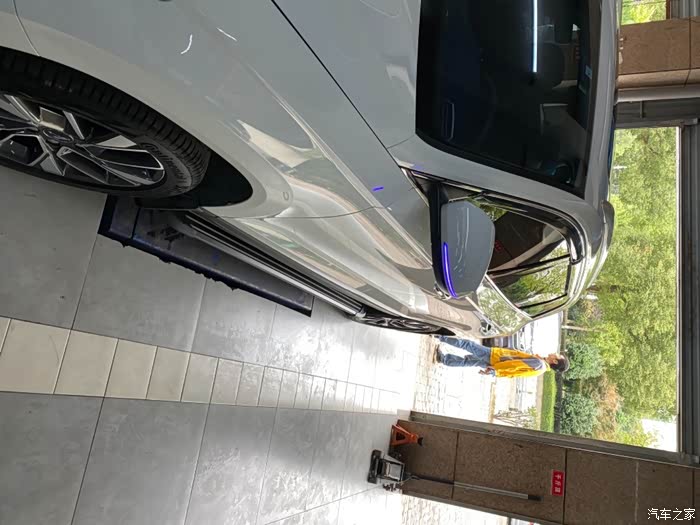

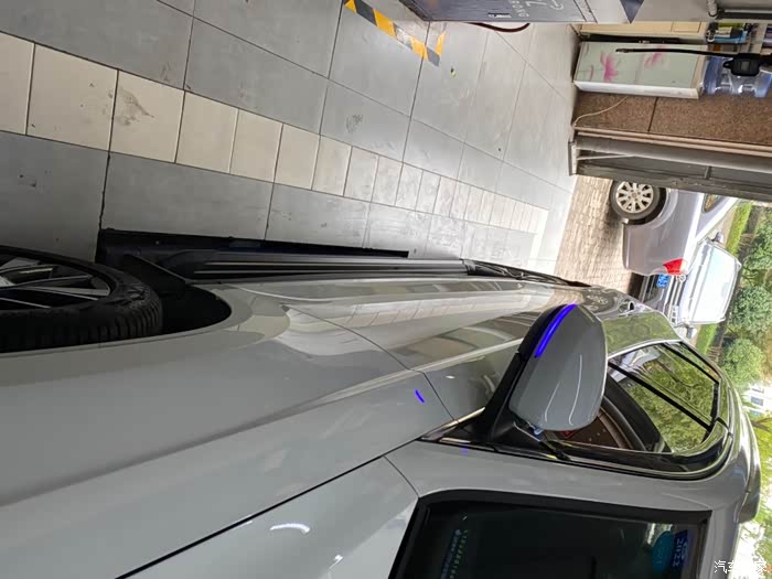

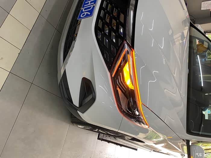

大灯的一抹白流水转向灯条,反光镜上的一抹蓝流水转向灯,灯条也是白色长亮做日行灯使用

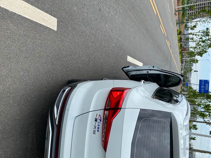

电动尾门

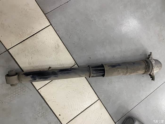

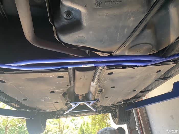

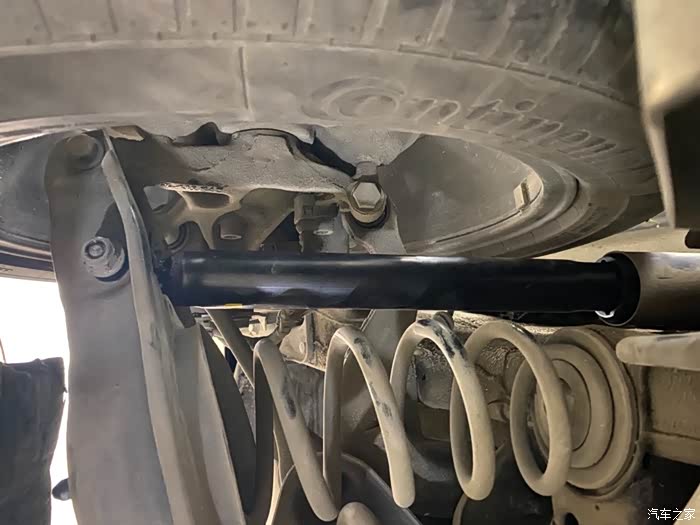

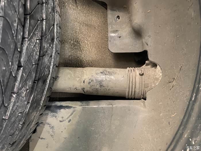

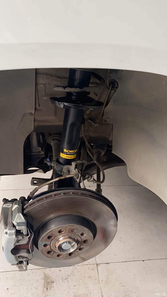

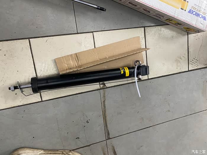

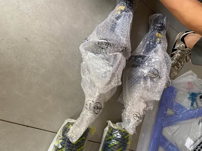

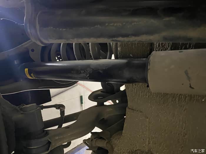

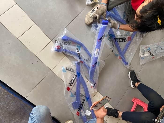

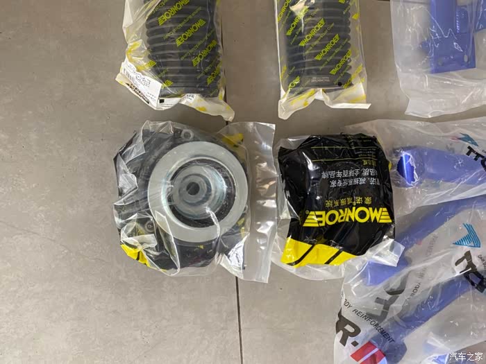

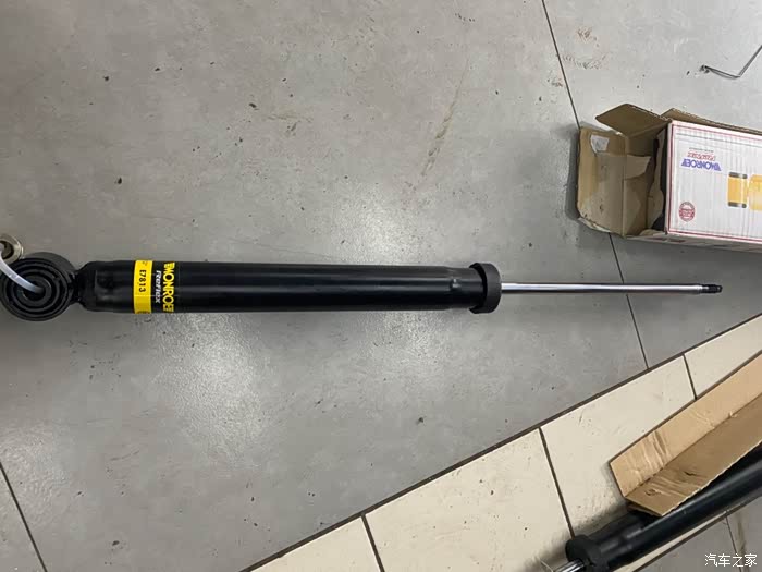

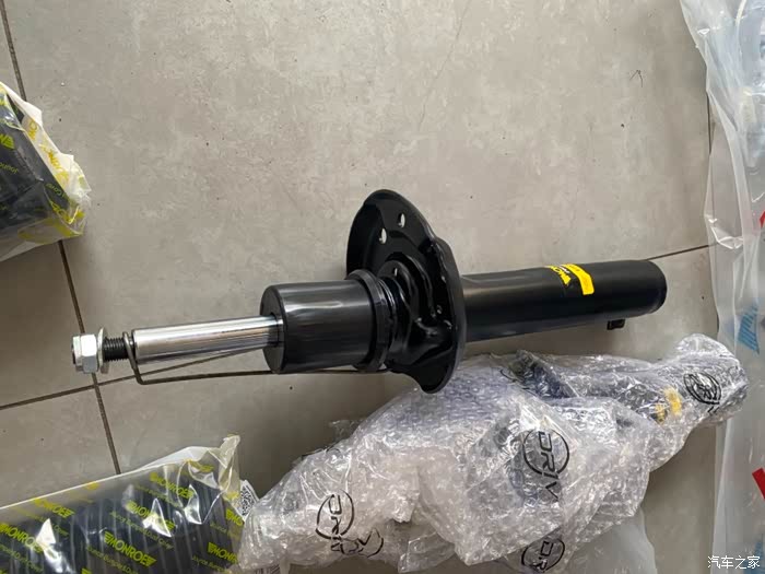

之前说过要改KYB的结果订了货,卖家说没有MQB平台的蓝筒,只有黑筒,1200多,考虑到没有人装过,就换成了蒙诺的,1600元,配了两个顶胶,可是装的时候螺丝位不对,只能换成原车的了,平衡杆后巴螺丝位不对没装,等卖家有合适的后巴再装,暂时改装告一段落,只剩下变速箱油和一个电霸没弄了

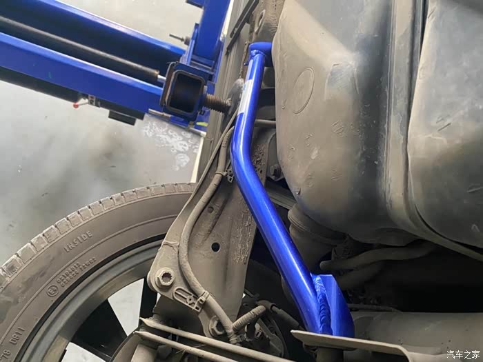

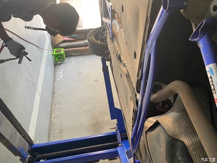

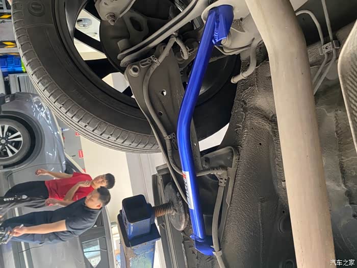

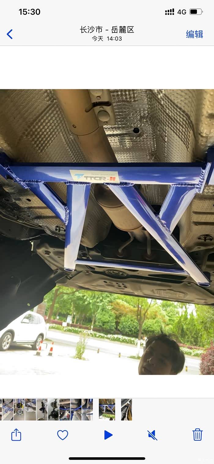

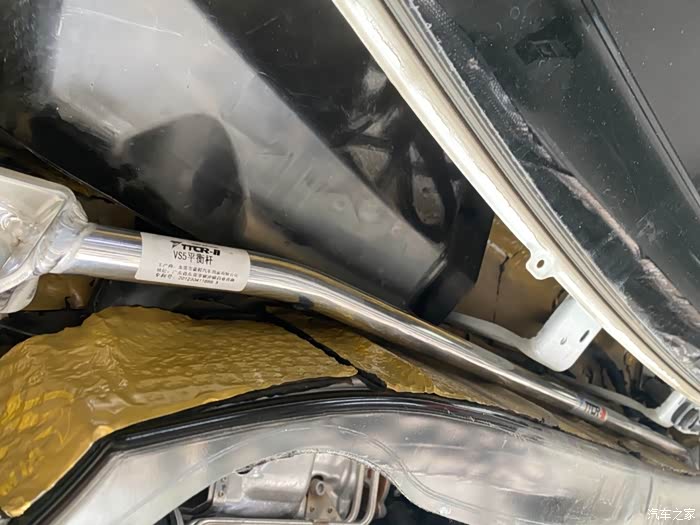

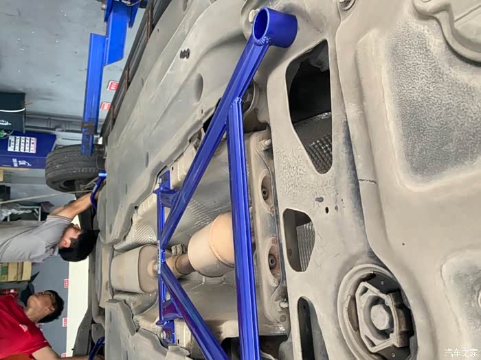

后顶吧由于之前卖家发错货,所以换了一个VS7的过来,今天装上了,换了避震和加装了平衡杆可以说解决了95%的过减速带车屁股左右跳的问题,就算是左右跳也不是跳了,而是很轻微的晃一下,过弯侧倾小了很多,当然不能说没有,那是不可能的,基本上可以达到轿车过弯侧倾的水平了,当然起码是20万以上的轿车过弯侧倾水平,今年改装告一段落,基本上也没多少东西折腾了,而且时间也不允许了,家里添了新成员😂,等明年再看看有些什么东西弄吧

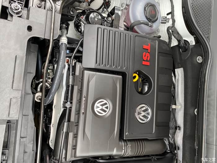

这是改的速腾或者A3的进气,一直没拍照的

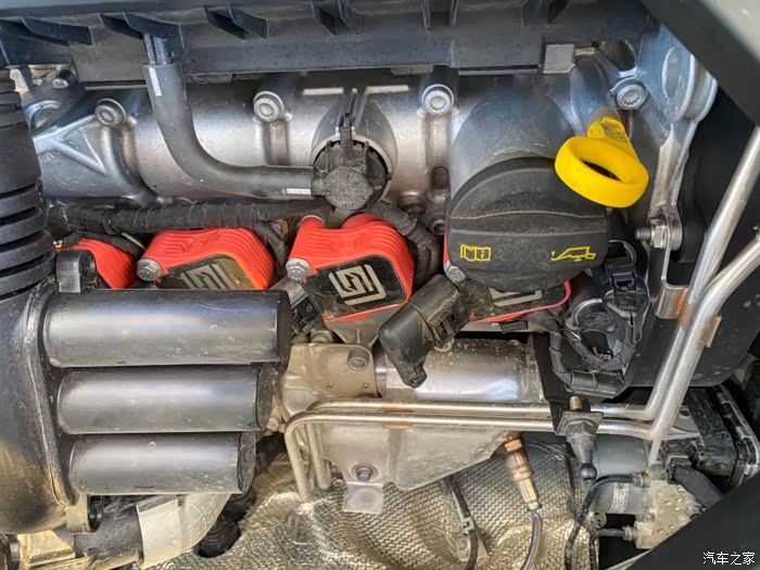

这是改的力爽SPE点火线圈,刷一阶后改的

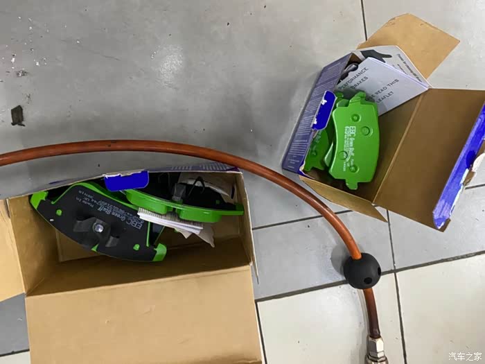

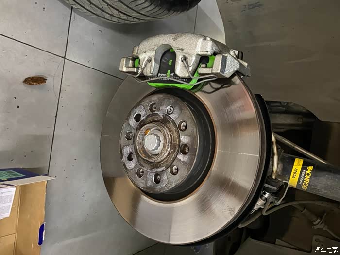

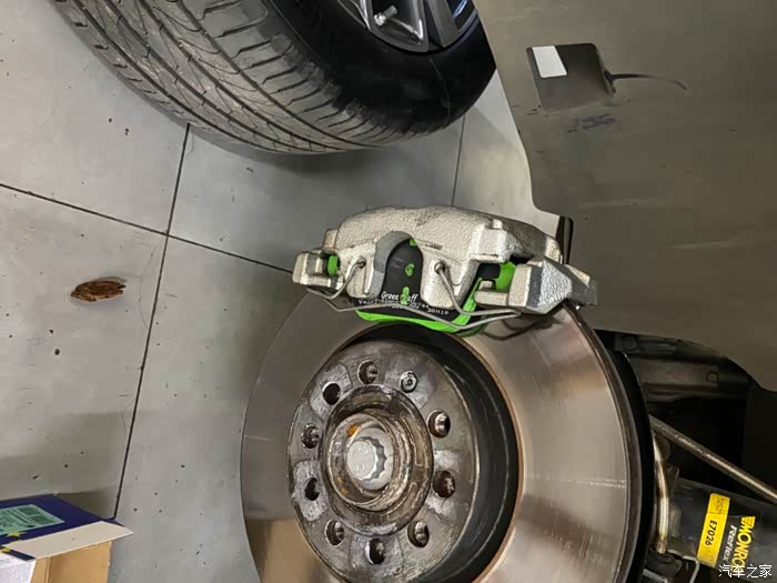

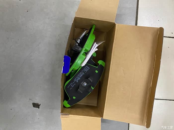

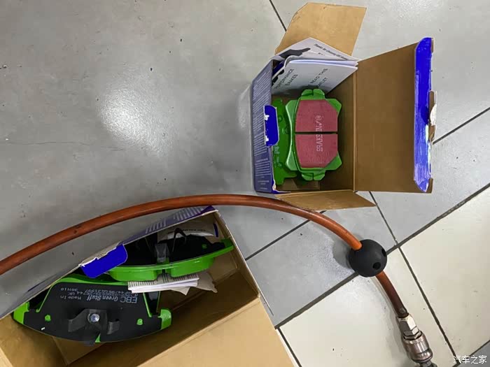

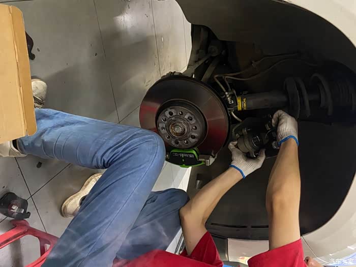

由于刹车分泵漏油出了问题,导致刹车片提前报废,索性直接上EBC绿皮!到时候再来分享效果!

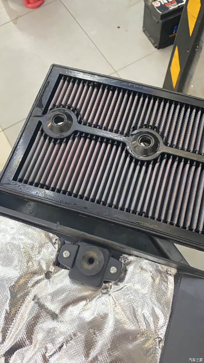

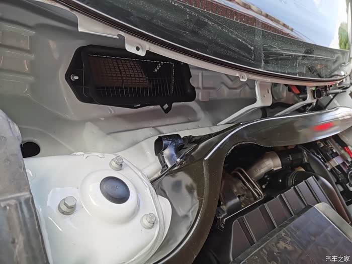

KN空气滤芯,正好拿出来保养一下,脏的死,看来这东西还是的一万公里一保养呀

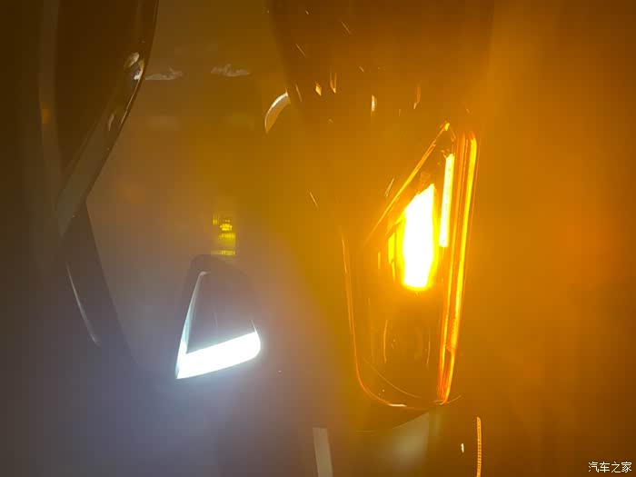

更换防频闪高亮LED转向灯

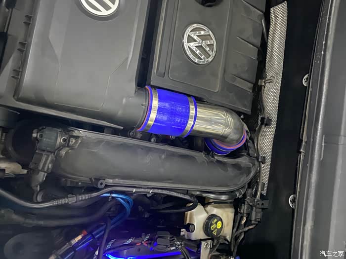

加装力爽电库,改不锈钢进气管

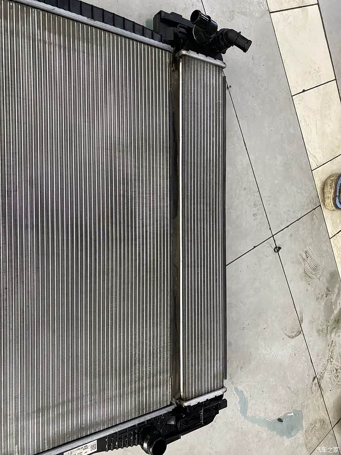

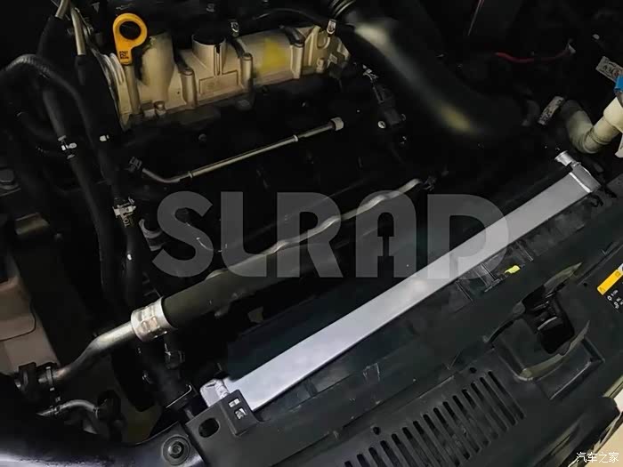

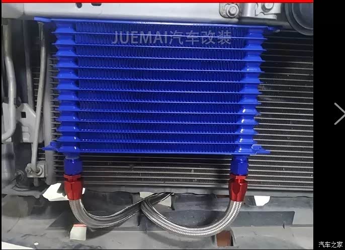

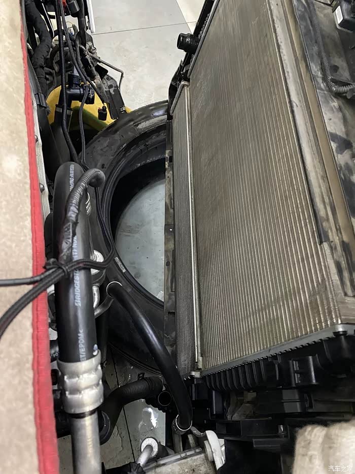

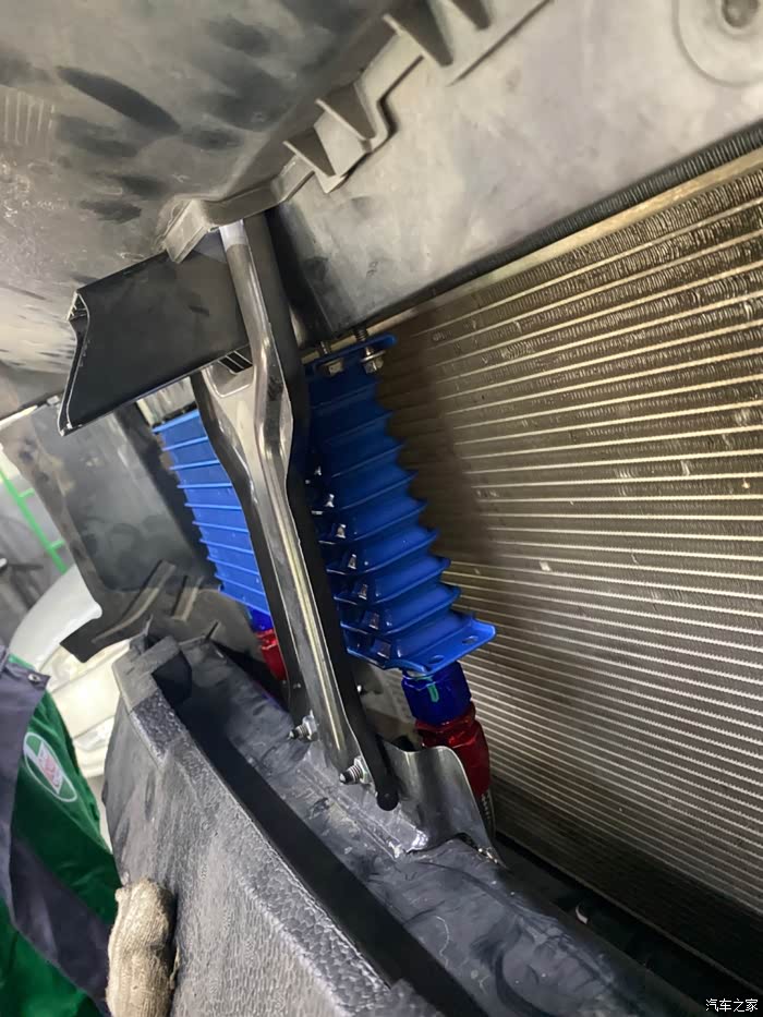

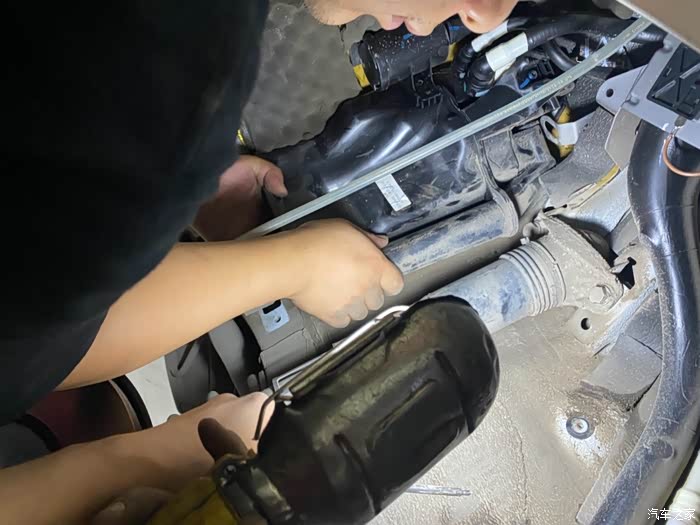

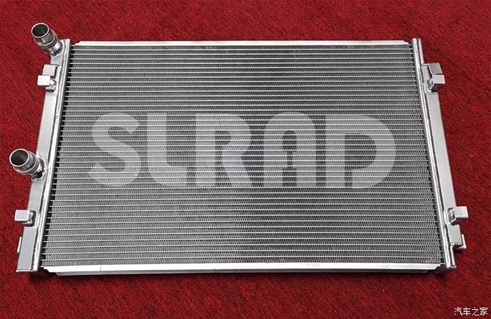

本次更新改装加大水箱,因为做水箱的老板也没做过捷达VS7的水箱,我应该是全国第一个吧,太多第一了😂,所以做了很久,前前后后拍了很多水箱照片去确定位置这些,幸运的是一次安装就成功了,效果不错,下面有一个小的水箱应该是给涡轮散热的吧,因为开始不知道有下面一节,所以就没改,当然之后是会去改的,然后蓝色这个东西是机油散热器,但是安装之后启动车辆后会有嗡嗡声响,这一点有点郁闷,不管怎么安装都会有,而且以后换机油需要5升机油,水箱也会比原车的需要多一瓶防冻液
这次更新重点说一下机油散热器,之前图片这个,然后因为有嗡嗡声,后来换了一个SK的,结果更响,直接拆掉不装了,所以想改机油散热器的最好考虑清楚
