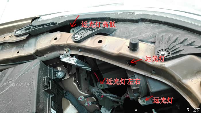

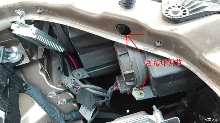

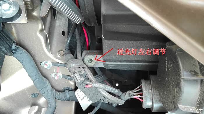

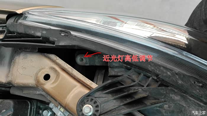

但是本着为车友们服务的精神,把怎么通过机械方式调整小四灯光高度及小四多功方向盘的使用说明下。小四本身在驾驶员左手边有个灯光调节按钮,但是很多车友反应及时调节到最高也是不够。所以咱们可以通过机械方式进行调节。具体调节方法看图吧。【汽车之家认证车友会】山东GS4车友会:417380571欢迎各位车友交流。

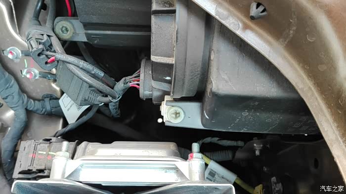

首先是灯光条件说明。很多车友反映小四的灯光低,就算是通过车内的调节按钮来调节了也作用不大。那么这里说说怎么用机械的方式调节。
就是这4个螺丝,外面是六角形的,里面是十字花的。用十字螺丝刀调节就OK。

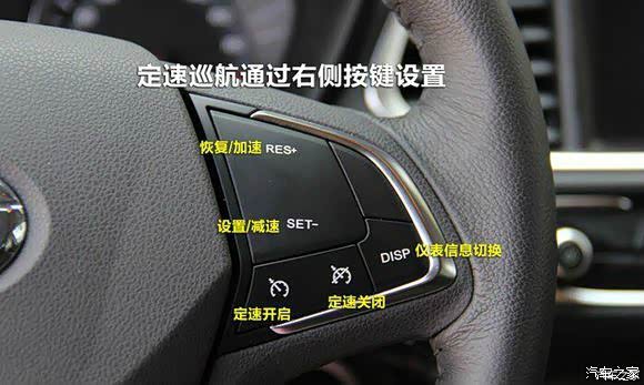

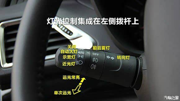

下面说下多功能方向盘的使用。图片是借用的,不知道借用的水滴。反正都是帮大家,嘿嘿。
灯光控制。
定速巡航的。
定速巡航要开启,先按下开启按钮,然后按-号 就可以。当然了也可以长按+,这样取消巡航后可以重新恢复。

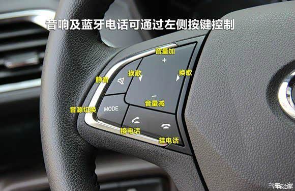

多媒体及蓝牙电话。
这个是高配车的。
