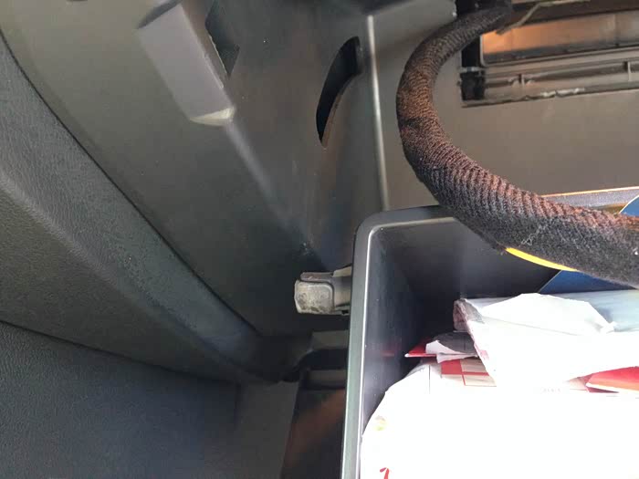

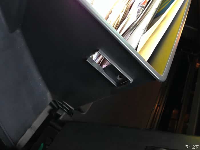

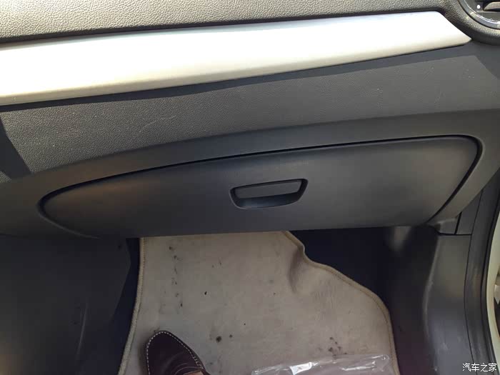

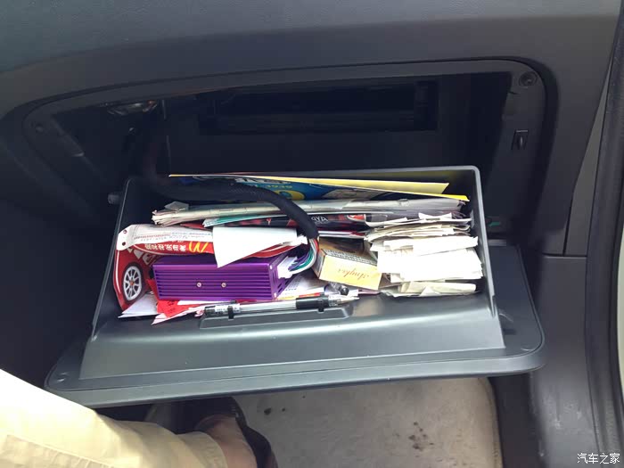

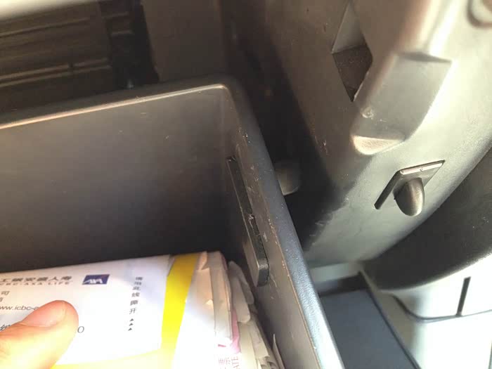

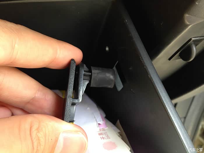

打开手套箱,看到左右各有一个限位卡子

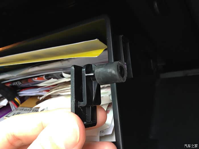

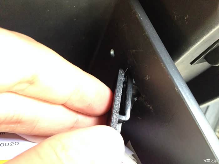

其实右边这颗是可以卸下来的
很简单,把手套箱往里收一半,腾出卡槽空间,用左手把那颗卡子往自己的方向拉,
过程中自己感受下,稍微用点力就可以卸下来
卡子下来之后是这个样子的

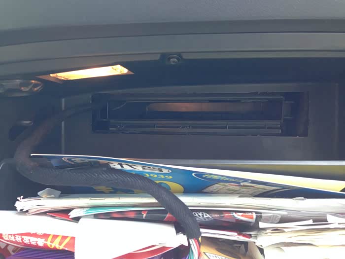

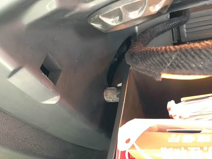

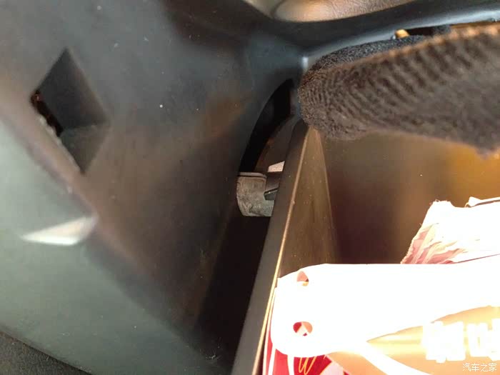

然后看左边
把手套箱整个往右用点力掰,一下就出来了
这就出来了
整个就下来了
出来之后右边是这个样子的

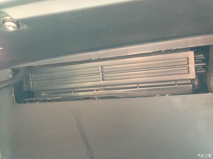

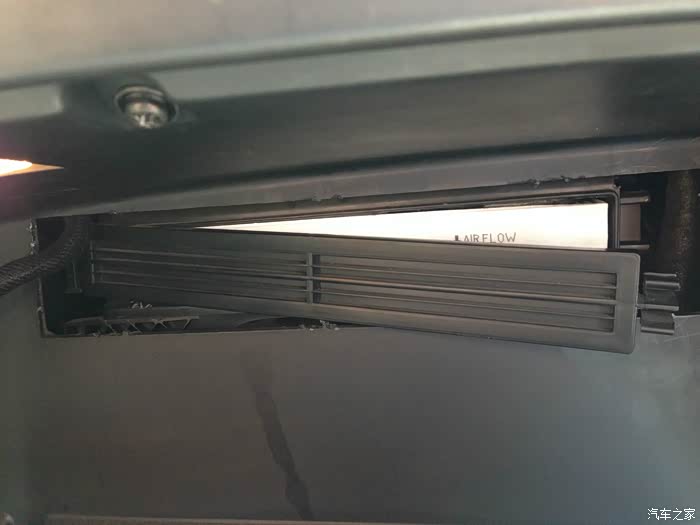

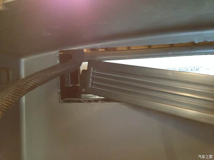

然后看里面,这就是空调滤芯的槽

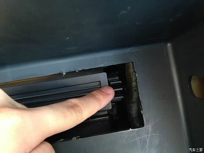

看这里,是个夹扣,两只手指一捏就松出来了
松开夹扣的样子
左边没夹扣,直接拉出来

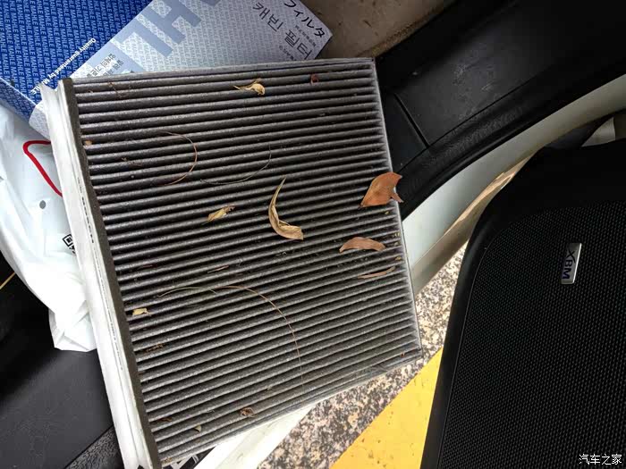

然后就把滤芯拉出来。这就完成了,把新的塞进去,以上步骤倒着做一遍就换好了。怎么样,是很简单吧?

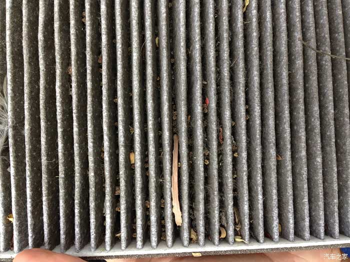

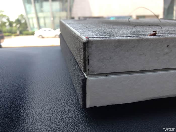

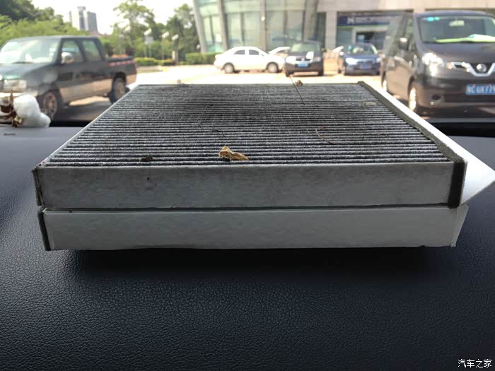

换出来的滤芯,你们感受一下
非常脏

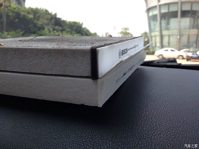

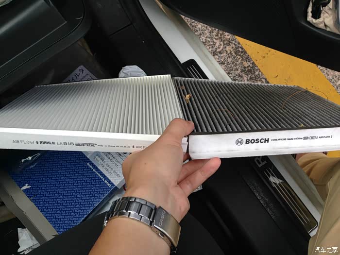

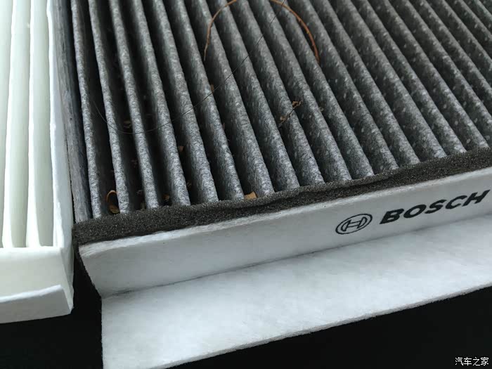

旧的这个买的是博世带活性炭的,这次新买了个马勒没碳的,对比下试试,不好用的话下次再换回带碳的

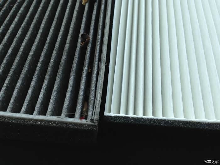

两个对比起来,博世的重点
博世正面有一层厚海绵,马勒的没有
后边的海绵是马勒的厚点
博世正面的海绵

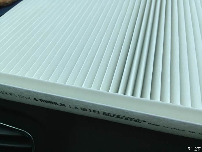

马勒的做工
对比

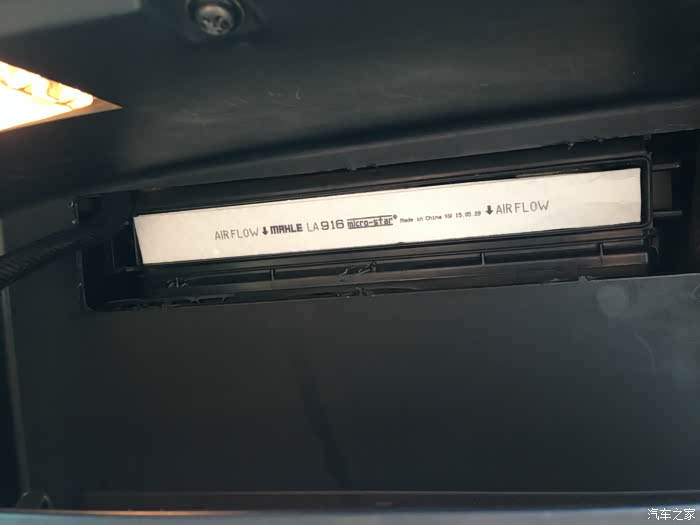

好吧,塞进去了。
这就是整个换空调滤芯的过程了,快的话两三分钟就搞定,我是因为一边在拍照,哈哈。反正我觉得很简易,希望对各位看官有帮助。
