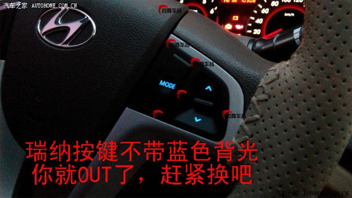

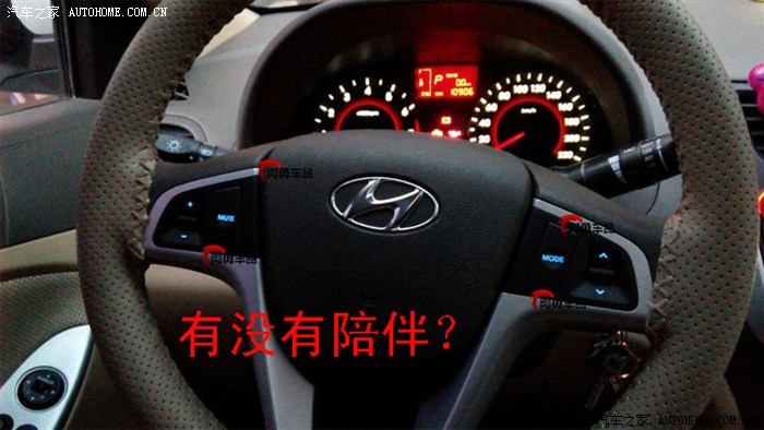

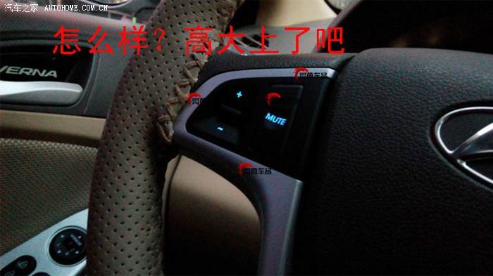

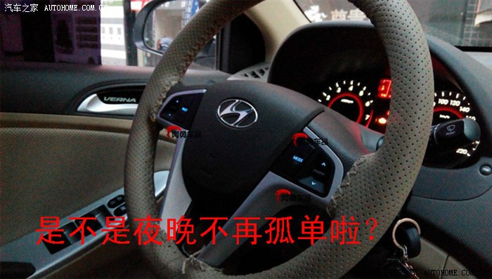

   期待已久的瑞纳方向盘按键也可以带蓝色背光啦,很多车主苦于国产瑞纳多功能按键不带背光。阿勇团队自己开发研究终于使测试成功,使瑞纳多功能按键也可以带蓝色背光啦!阿勇团队成立于北京,面向全国车友,为所有车友提供了一次新的技术革命,使个性化改装又上升到一个崭新的境界,好了,不多说了,赶紧上作业流程图吧,想必很多车友都等不急了,哈哈

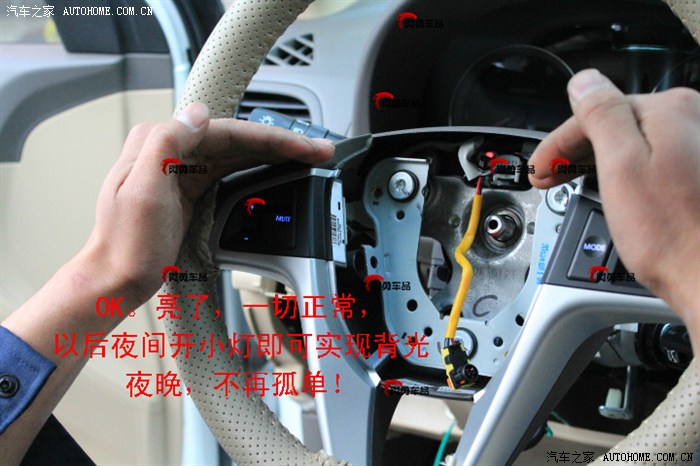

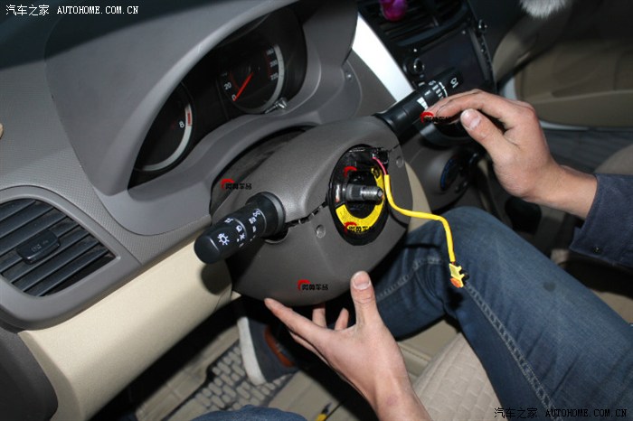

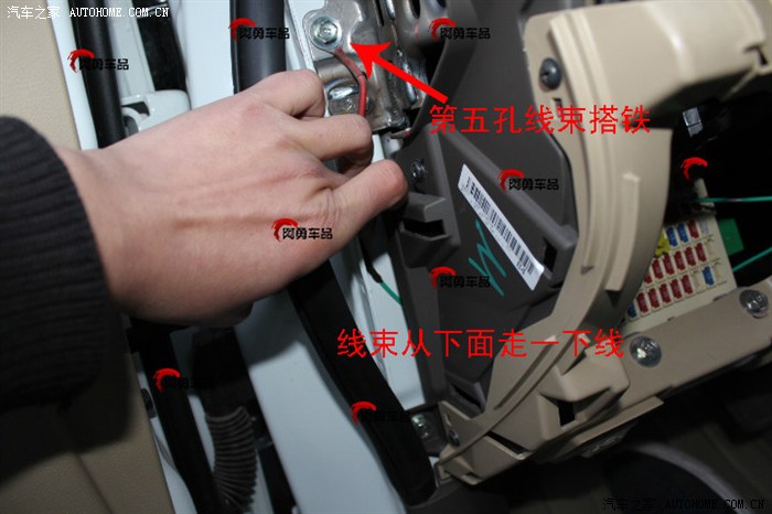

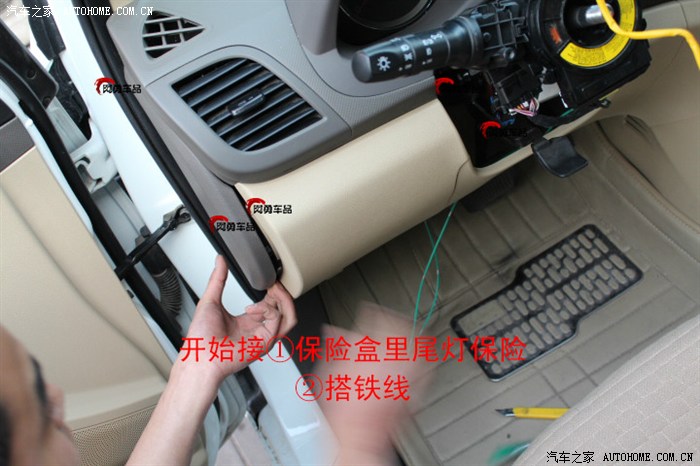

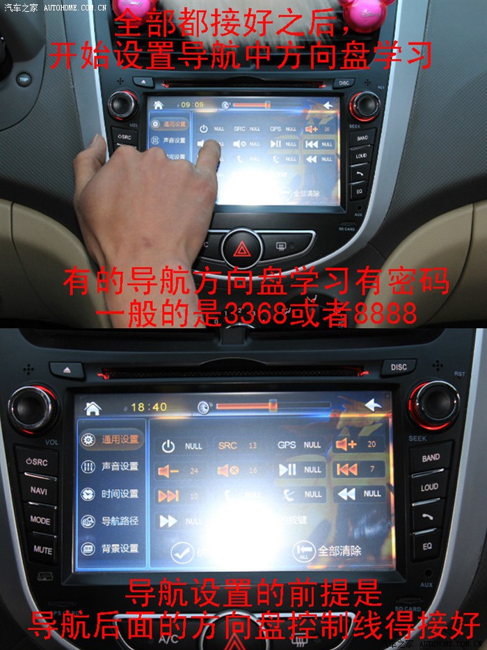

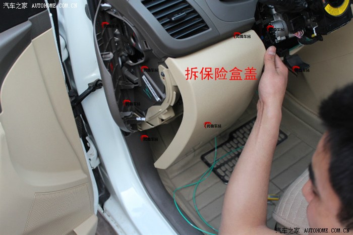

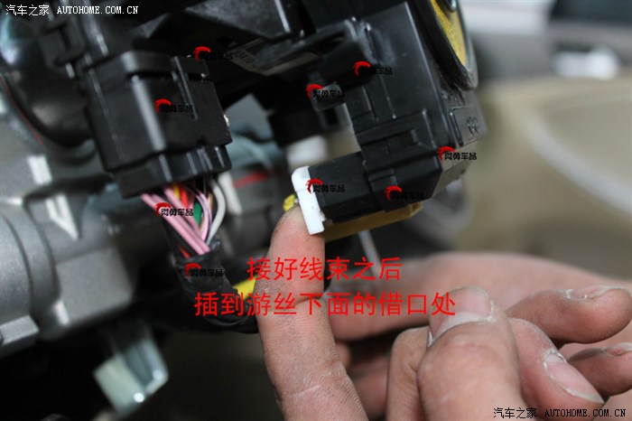

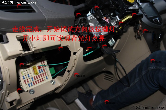

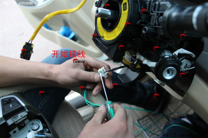

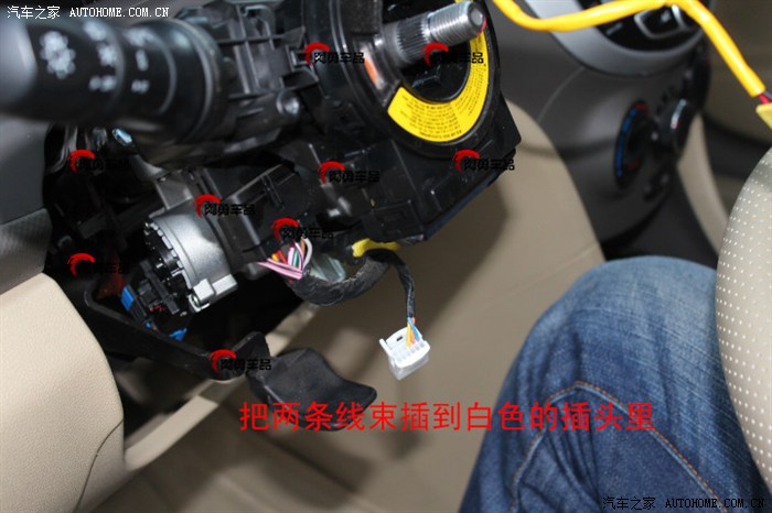

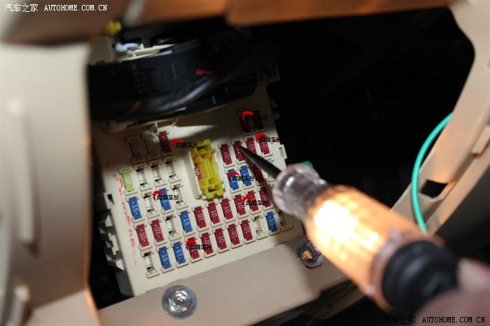

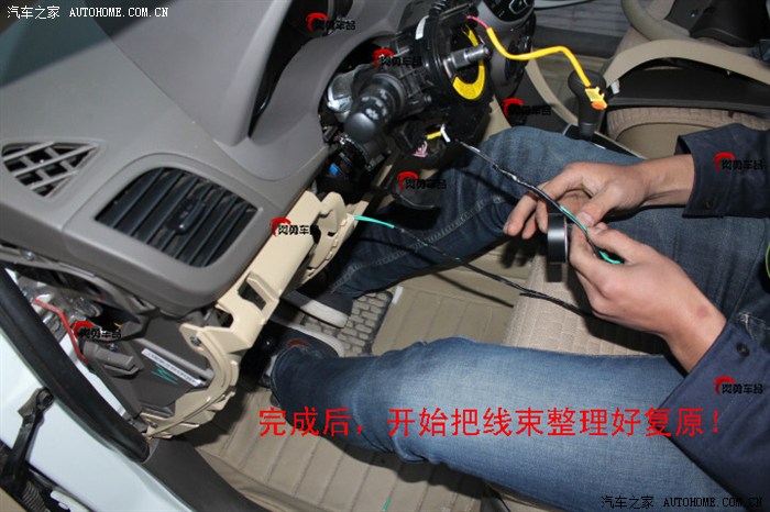

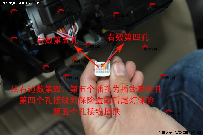

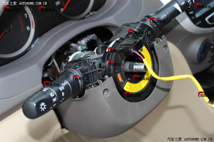

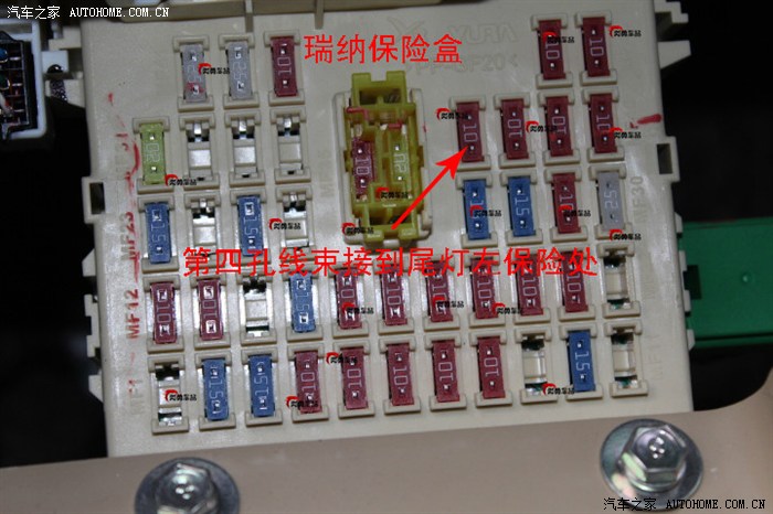

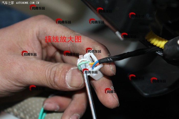

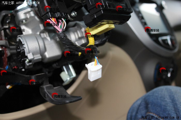

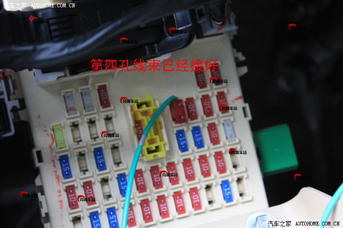

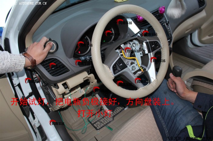

   第一步 把按键都安装成功以后,然后才是真正的精华,就是接线,让小灯控制按键上的背光灯,好了,开始上图

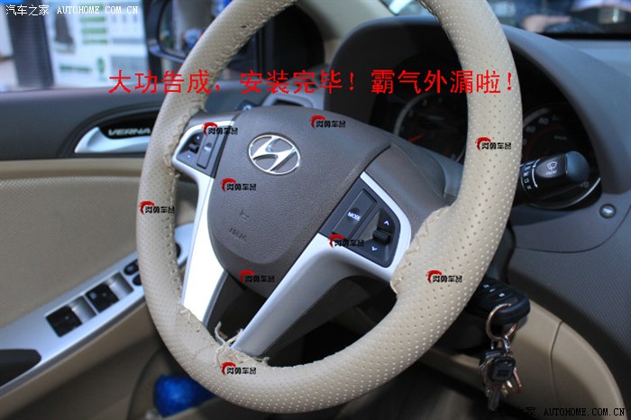

到此为止,已经做好了,瑞纳多功能方向盘带蓝色背光的作业流程,有哪位车友不懂的可以联系阿勇,阿勇会一一指点,谢谢大家!
