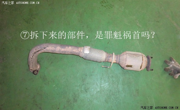

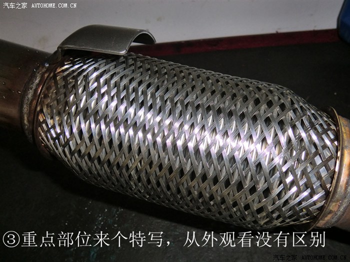

各位童鞋,告诉大家一个好消息:加速异响很快能得到免费彻底解决啦!~
以下内容信不信由你,我的新配件已经在路上了哈.如果你验证后别忘记回来顶下!
故障原因:排气前段设计和材质问题.
解决方案:更换排气前段和中段.
目前情况:正将解决方案进行全国4S培训,说明新配件的使用和核销流程.

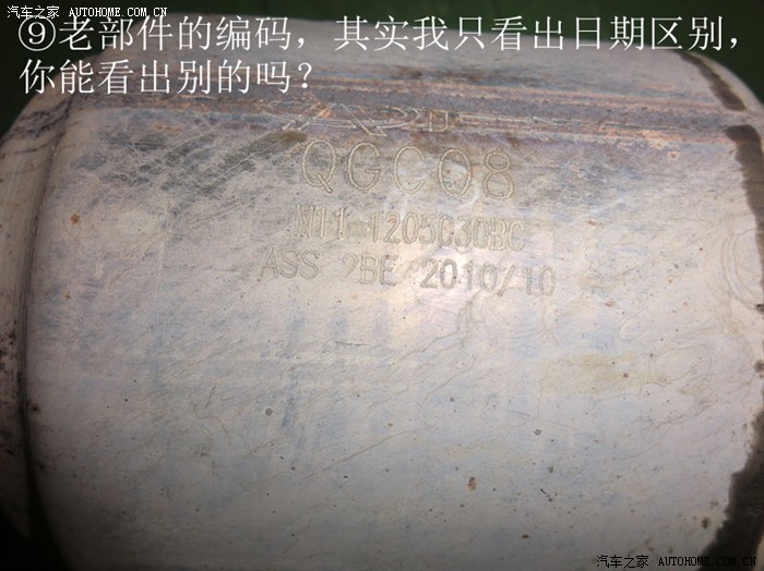

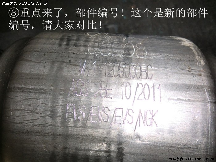

问:以前有人更换过类似软接和排气管,为什么不行?
答:以前更换部件仍为原车标准件,新的排气部件问题依旧,所以得不到根治.
问:那现在为什么说能彻底根治?
答:出现集中反映加速异响以后,工厂组织技术专家专门对此进行了故障采集和检查.最后结论是必须从新改进排气.原车部件作废.经测试,可完美解决这个问题.

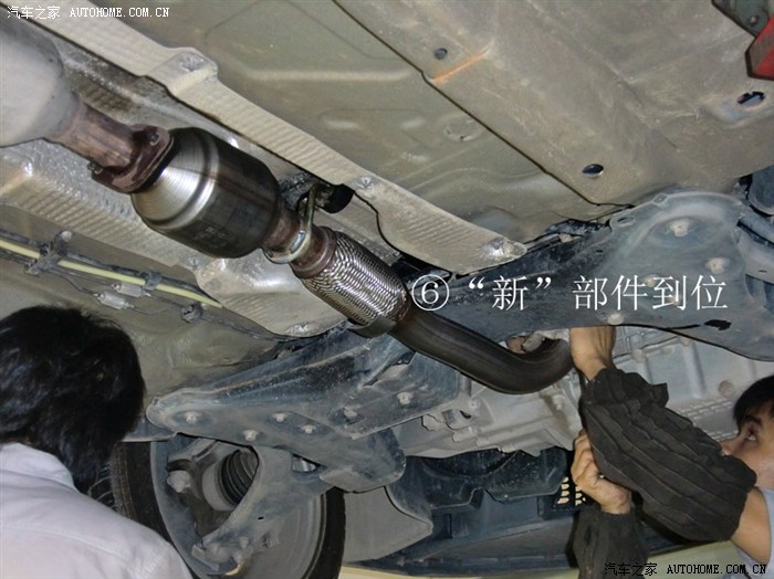

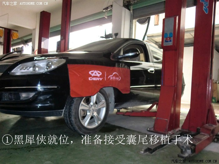

问题暂时解决,我是光荣的小白鼠

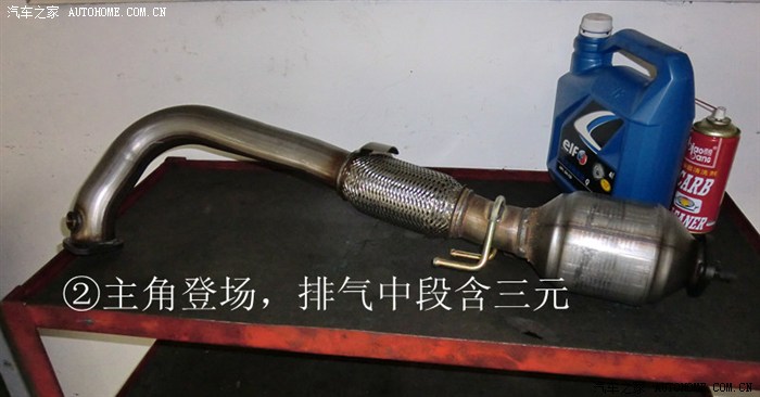

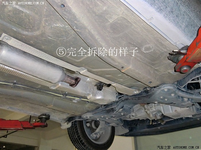

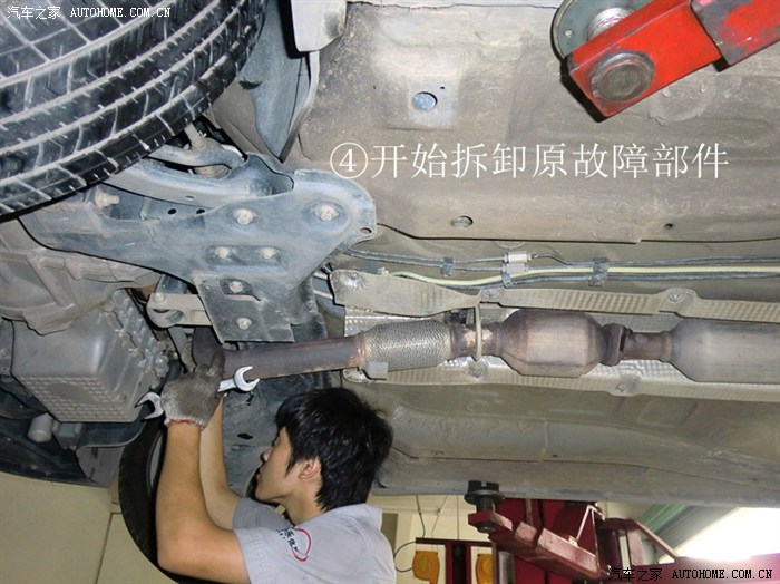

在大家的热切期盼中,肩负车友的重托.4日下午去4S点更换新到的排气部件.下面看图说话
效果测试报告
更换后,行驶距离50KM.在各种车速下进行了测试,现在报告第一阶段测试结论.测试环境.不开空调,正常城市各种路面,车载两人,开前左右窗1,转速2000左右,23 呼噜声消失(或减弱?待日后反复听)
2,转速2000,时速60, 4.隐约听见尖锐的烧电焊声,但是声音分贝已经明显降低,只是声音频率较高,明显有别于正常加速发动机声音.
3,转速2000, 时速80.  5.呼噜声,电焊声都消失了.
