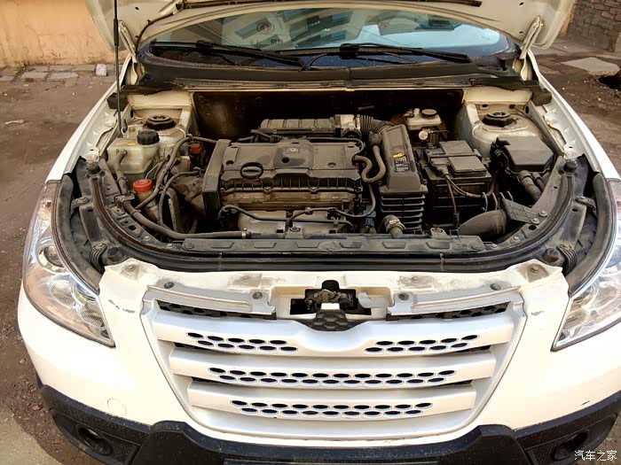

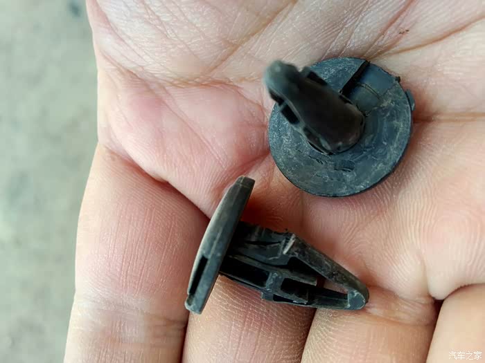

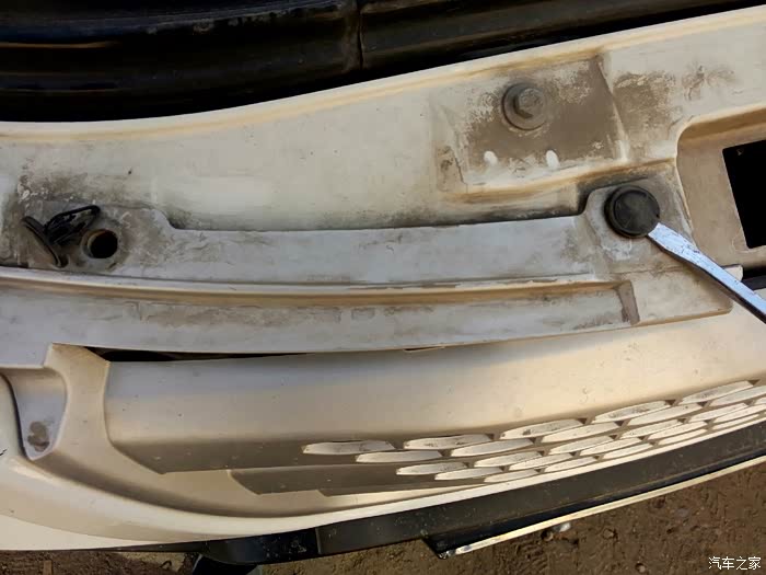

首先打开机舱盖,看到有如下四个卡扣
首先打开机舱盖,看到有如下四个卡扣

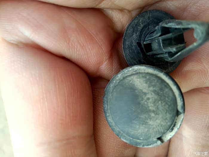

就是前进气删上面四个黑色塑料卡扣
拿一字平改锥一个一个翘起并取下来
全部取下

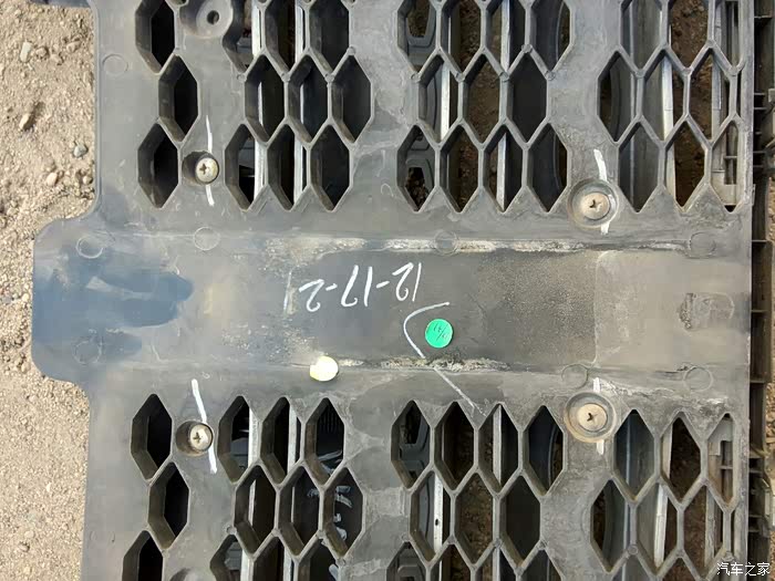

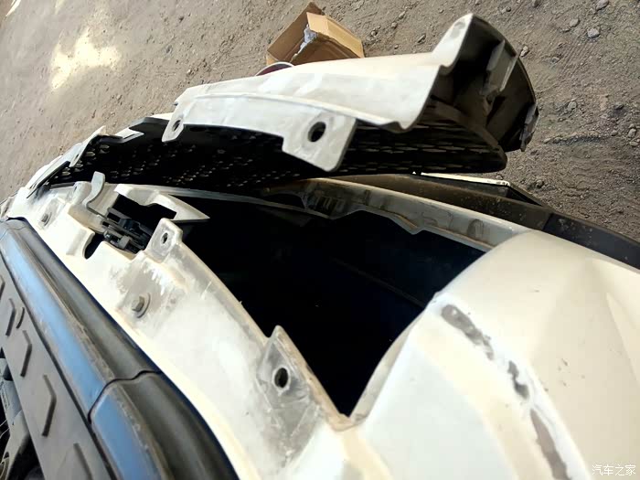

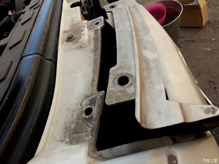

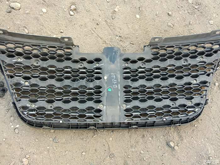

向车头前部方向往外拉,注意要先从一边拉起,前进气删便可取下

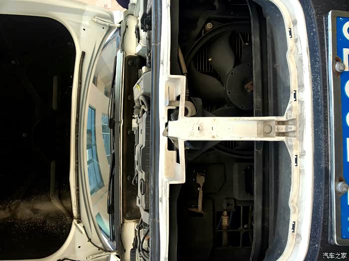

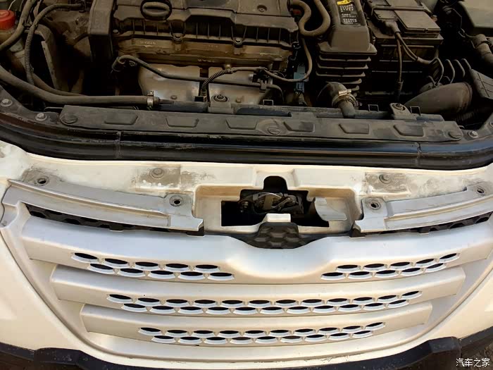

全部拆完效果

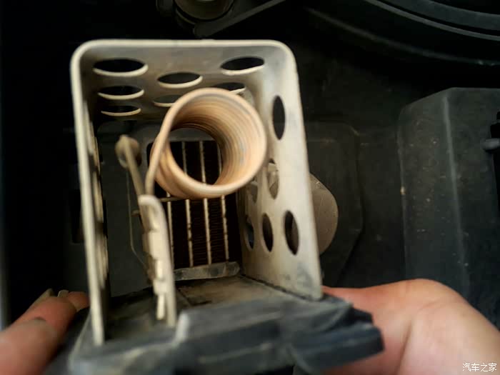

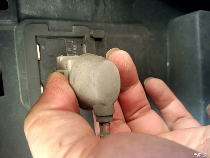

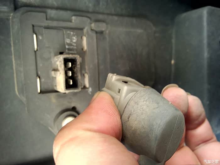

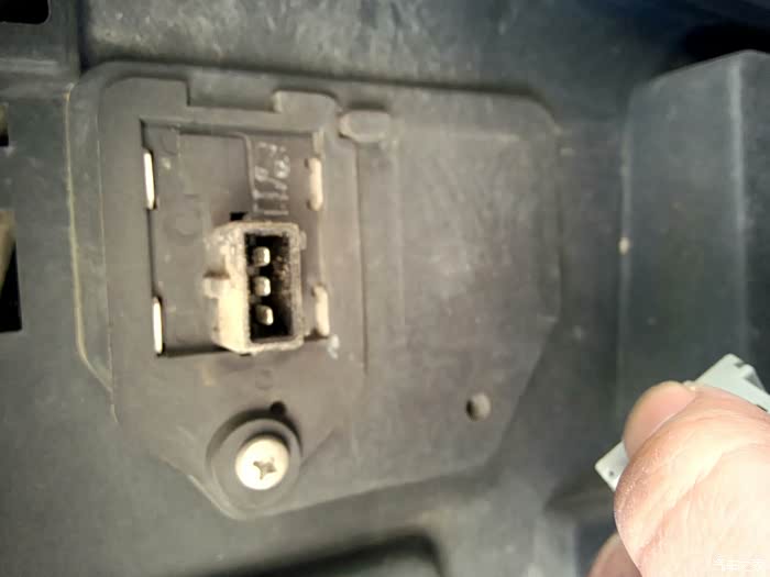

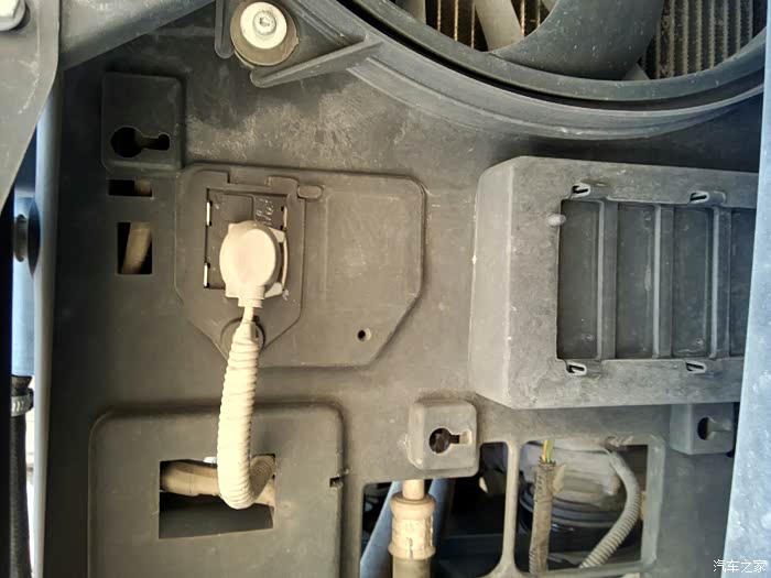

就是这个,这个发白灰色的就是

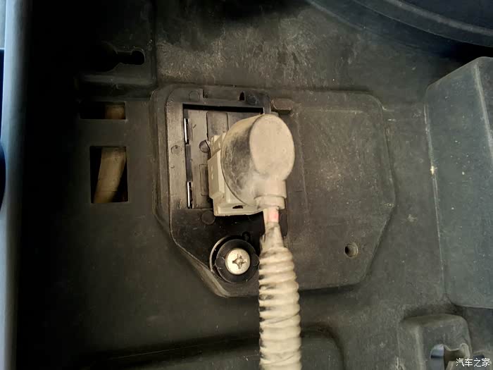

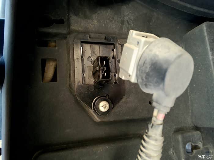

按住下面的铁丝就可拔出来,很容易

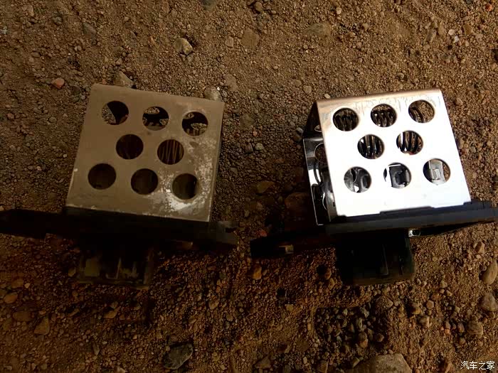

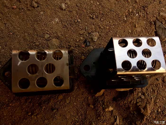

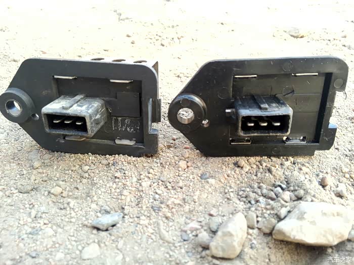

拆下来的旧件,还有新旧件对比图

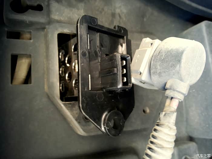

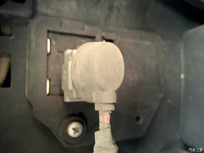

把新的换上并把线头插入新的接口上,并固定一个十字螺丝,拧紧。
最后把前进气删安上就好了,上图是进气删和卡扣。最后原路装好就OK了。
