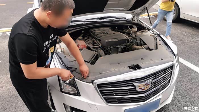

按约定时间到达准备安装,位置还是很好找的。

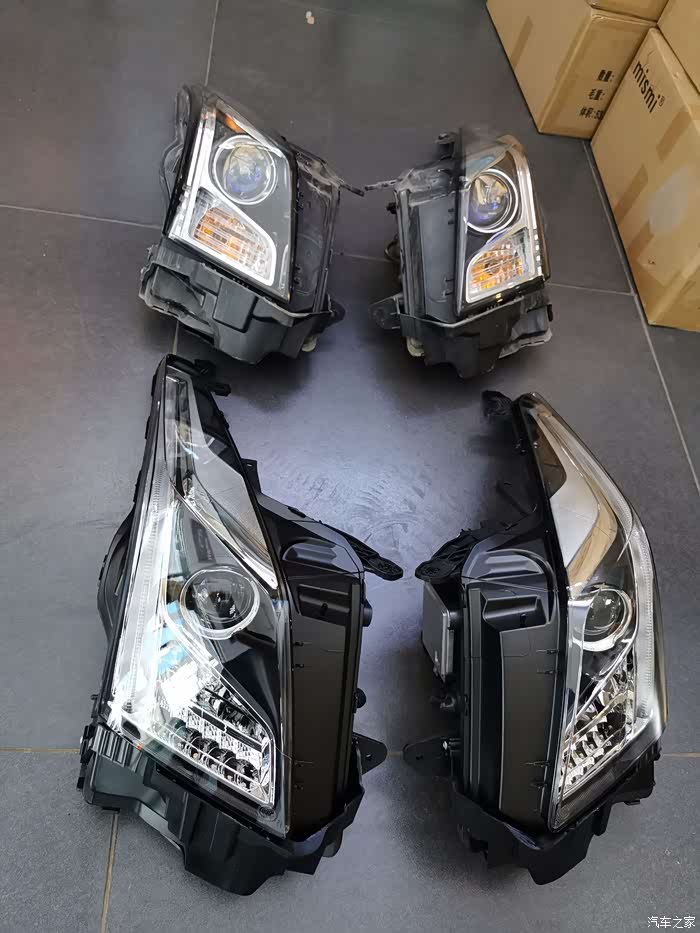

上面是卤素大灯,下面是探路泽LED大灯

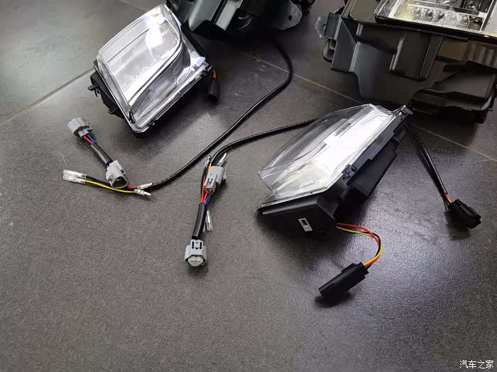

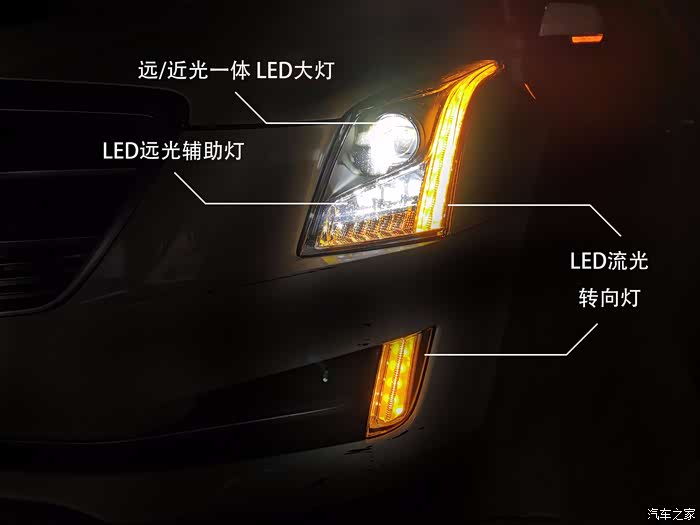

所有插头原位对接,不用破线实现上下齐亮+流光跑马效果

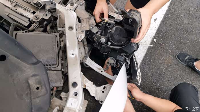

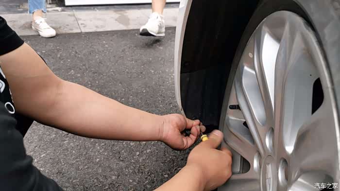

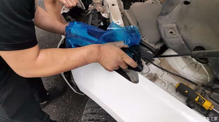

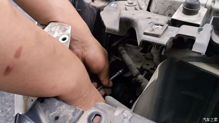

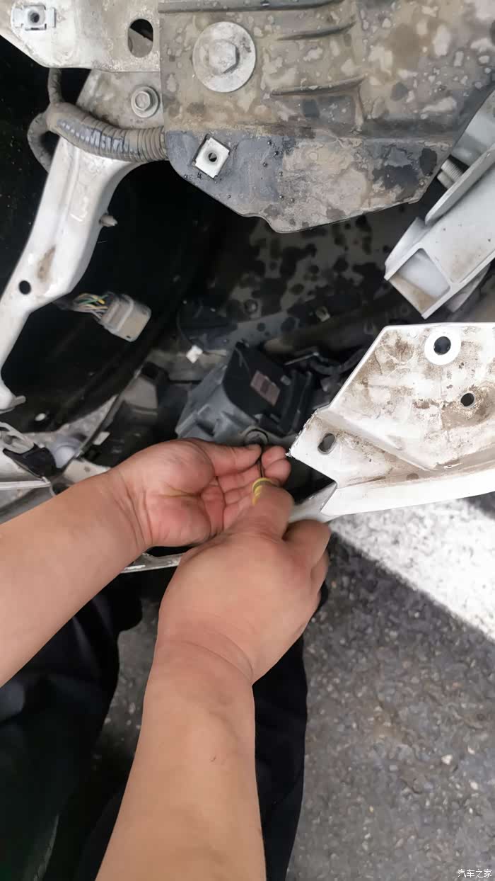

先把卡扣拆除,取下护板。
拧下轮拱内侧的螺丝

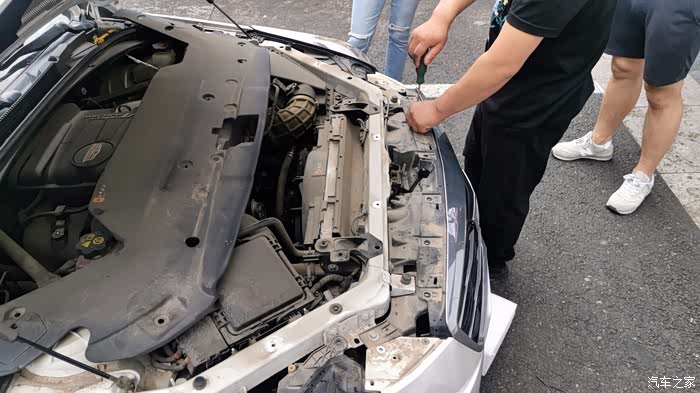

拆掉固定前杠的螺丝,取下前杠
拆固定大灯的螺丝。
另一个固定大灯的螺丝。
拆灯拔线
拆日行灯(雾灯位置)
安装大灯与“雾灯”,再按刚才拆的顺序装回去。

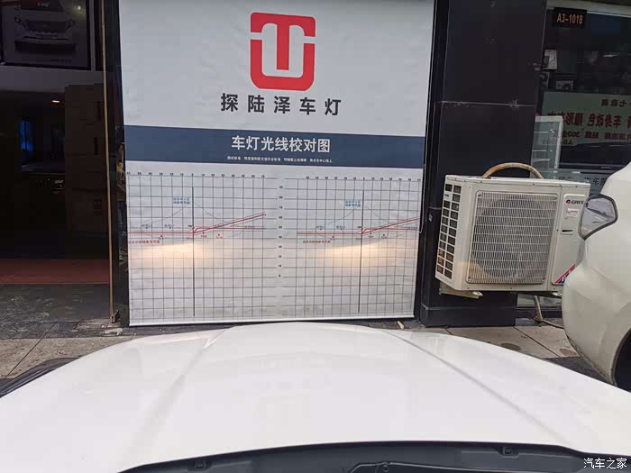

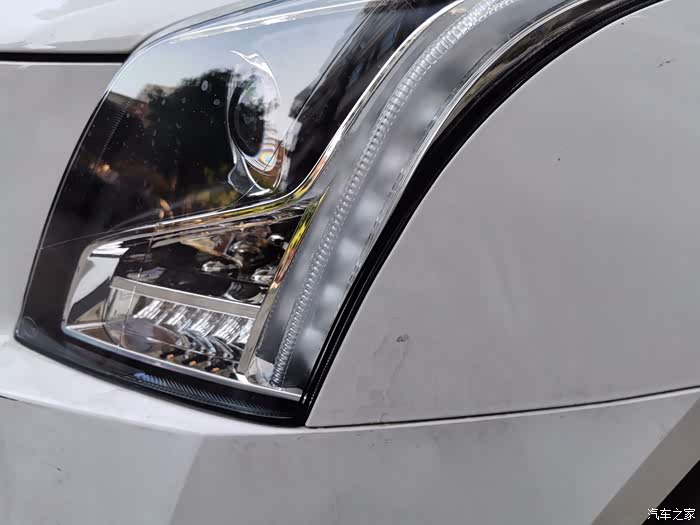

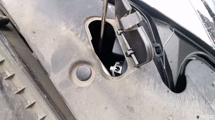

安装完毕后,把大灯旁边的塑料盖打开,用改锥就可以调整大灯切线。

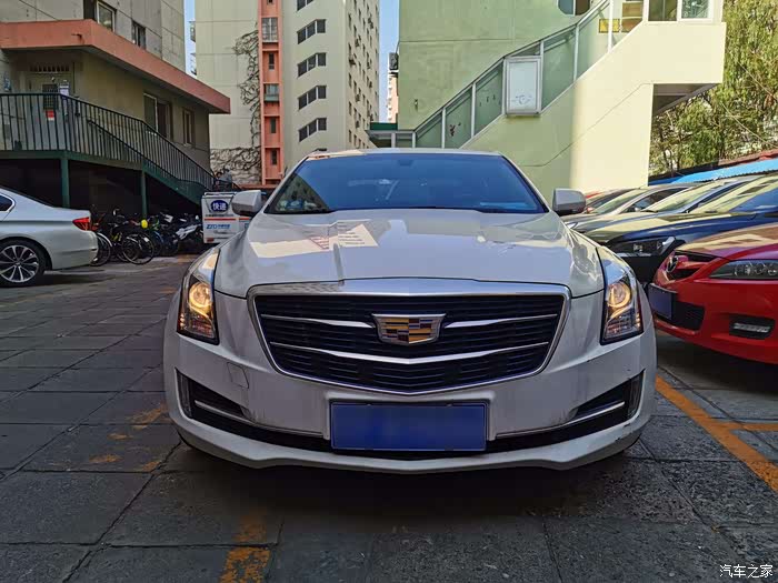

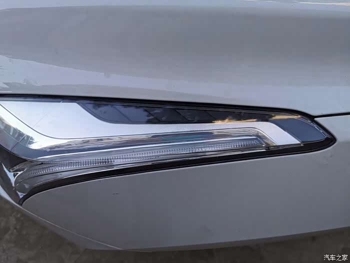

各个角度查看接缝,媲美原厂。(下雨车脏,请见谅)

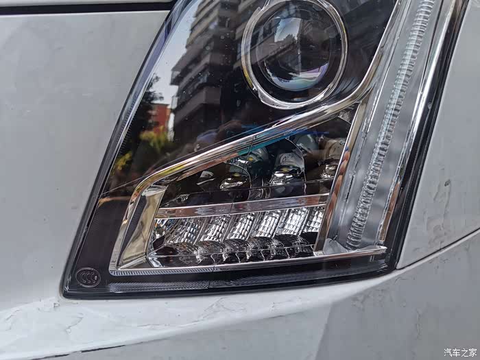

切线与外观对比

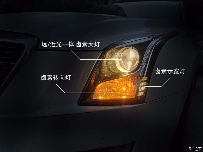

原厂卤素大灯切线
探路泽全LED大灯切线

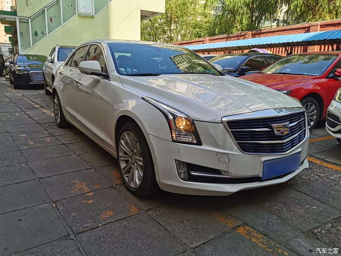

原厂卤素大灯总成
探路泽全LED大灯总成+上下齐亮不破线
原厂大灯点亮效果
原厂大灯点亮效果

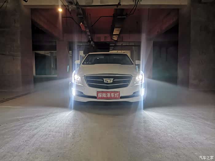

探路泽全LED大灯点亮效果
探路泽全LED大灯点亮效果
照明效果对比

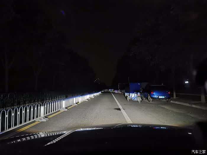

原厂近光
探路泽近光
原厂远光
探路泽远光
原厂铺路效果
探路泽铺路效果

全部原装孔位对接,即插即用,不破线实现上下齐亮+流光跑马效果。
保留原厂大灯所有功能。
接缝完美,媲美原厂。
亮度高,照明及铺路效果好。
