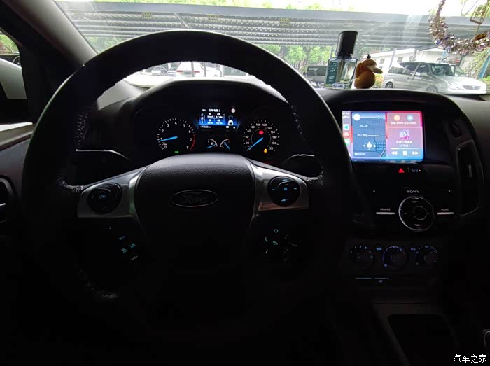

说起来,装这个真是眼泪不住往下流啊,网上自动挡车装的很多,基本上没人反馈有问题,手动挡,装的人很少,所以有些缺陷也基本上看不到,我就是这样入坑的,以为很简单,接几根线,开几个隐藏就行,装好后才发现,不是那么简单
,手动挡车装完后,会出现巡航减速阶段自适应巡航自动取消且无法再度恢复使用,只能熄火重置才能用,查故障码是CCM和PCM之间的通讯丢失,考虑问题应该出在PCM上,为此,前前后后刷PCM固件刷了十几个,不是问题不能解决就是不好用,会报故障,不过好在找到高手帮忙解决了,在此十分感谢!不多说,上图。

居中安装,安装不好会报传感器堵塞,经过多伦调试,已经解决。
手电筒功能,需要刷17仪表固件,这个功能挺实用的
