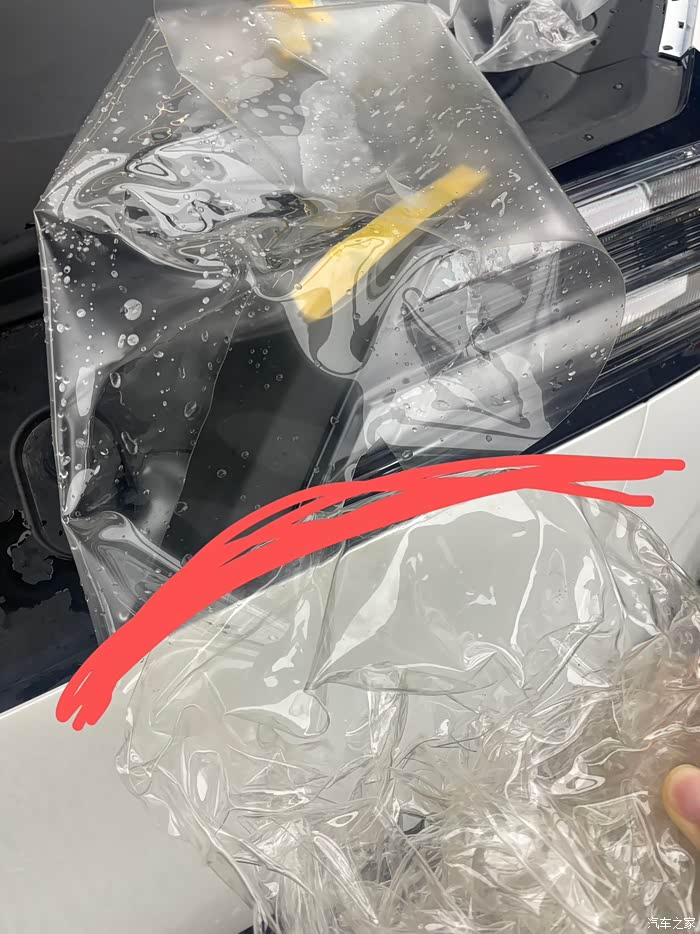

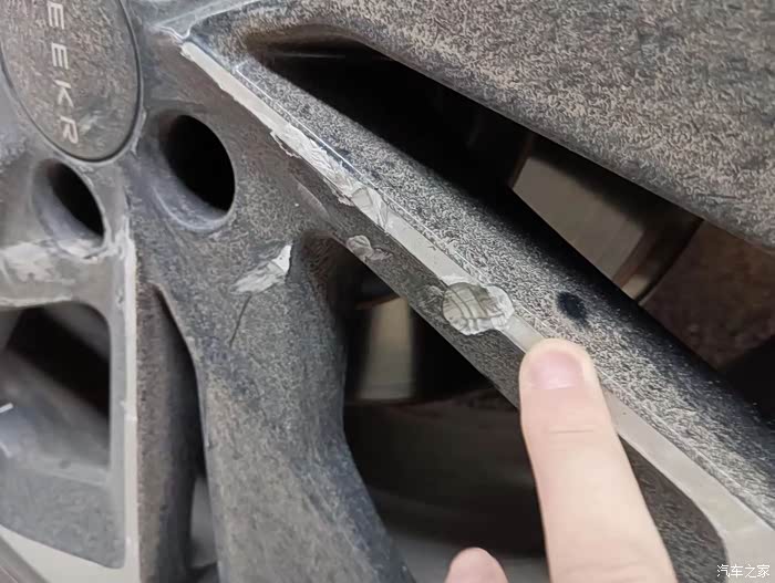

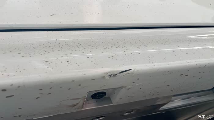

那么以下我聊聊关于车衣的真正价值和选购攻略,说实话车衣这个东西对车身的保护程度确实很迷的,刚提车那会就是一个简单的倒车划到了底盘边缘就把车衣刮烂了,但是前几天也是一次事故,轮毂都给我撞豁口了,车衣居然一点事儿没有。所以这个东西跟撞击物体的锐利程度是成正比的,所以说对于车衣的保护程度广大朋友要有自己的心底预期不要过度神化车衣,也不要被销售的话术带偏了节奏,起码该讲价时你要敢讲啊。
倒车划了地盘,这车衣坏了底漆都出来了
上图的事故轮毂花了,但是车衣车漆没事

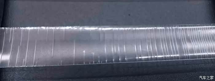

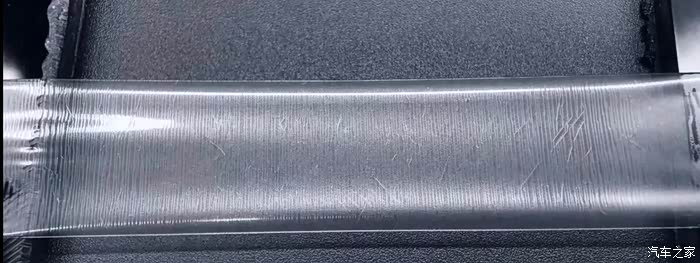

那么其中主要成本是基材,市场又主要由好到环分为TPU,TPH,PVC,这里其实稍微有点了解就知道要买就买TPU,这里提供入操作如何区分三种材料,火烧,越差的材料火烧冒出的黑烟就越大。而TPU火烧几乎是无黑烟的。当然现在市场上80%都是TPU材料了,在你确保厚度相同的情况下其实更需要了解一个品牌车衣的涂层和胶水的质量如何,这个才是拉开车衣差距的地方。那么这里分享一个小技巧,你可以把车衣撕下来一小块,进行拉伸,正常贴膜过程中其实也是需要进行加热拉伸的,那么通过拉伸的效果可以判断涂层的好坏。
现在开始说说车衣选择的避坑,车衣基础结构主要分3块,由上到下分别是涂层,基材,胶水。
很快就出现断层说明不好
2倍长度才出现细纹说明质量不错
