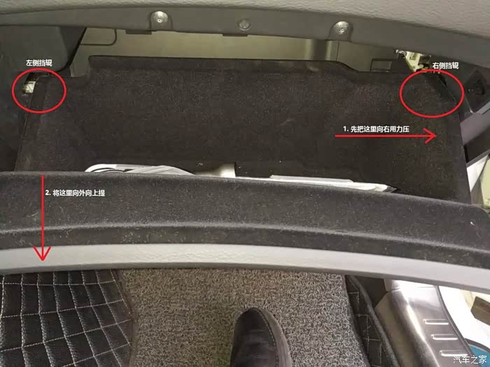

和大多数日系车一样,Q50L的空调滤芯实在手套箱后面的,而且有2层盖子盖着。所以先要把手套箱拆下来。这个步骤的确需要胆大心细,胆大的意思就是要用力,尤其是新车,如果没有在4S点换过空调滤芯,手套箱会比较难拆。心细就是要自己掌握适当的力度,别用力太大扯了蛋...

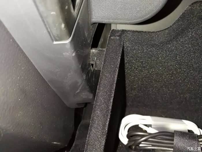

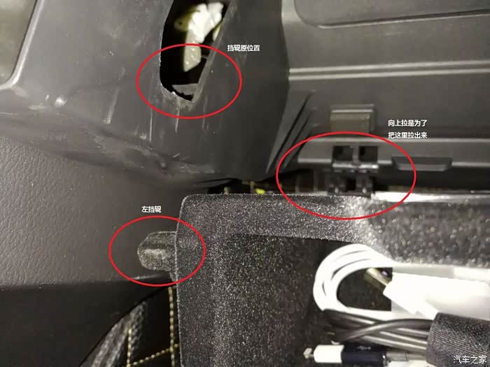

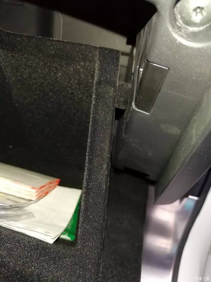

手套箱打开,左右各有一个挡辊。这个是左侧挡辊放大图
右侧挡辊放大图

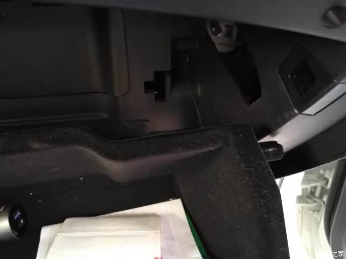

按照图上的标注先往右侧用力按,再将左角向外和向上用力拉出。这里应该是最难的一步了
左侧拉出以后,注意除了左边这个挡辊,下面的塑料半轴也要摘出来,这就是为什么在向外拉的同时还要向上用力的原因
左侧出来以后再讲右侧的挡辊拉出来

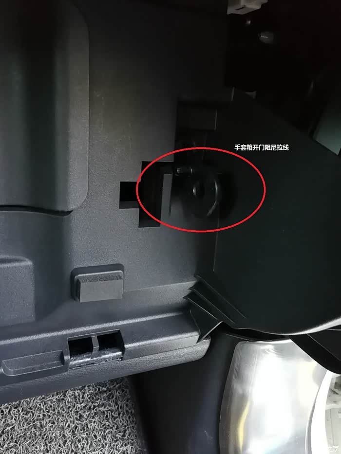

后面会有一个拉线连着,这个不用管。右侧下面的塑料轴貌似拉不出来,不过也不用管它
更新:上次说右侧拉不出来,还是因为胆子小了。其实右侧下边的半轴和左边是一样的,我们要做的就是用点力气向上提,就下来了,图上是阻尼拉线,往右侧一推就下来了。然后整个手套箱就可以拿下来了。

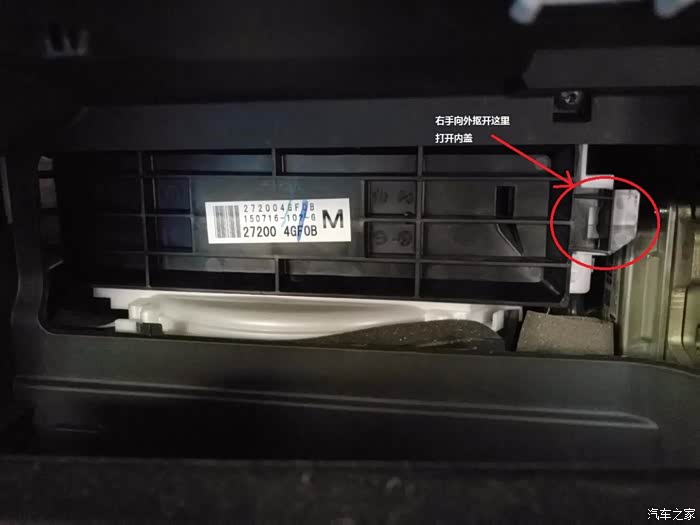

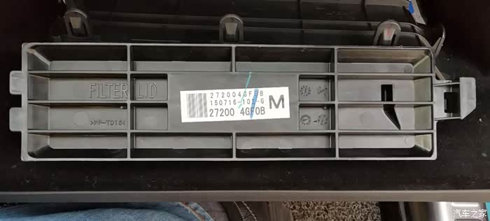

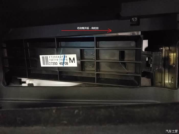

手套箱拉出后往下放,就可以看到后面的空调滤塑料外盖,抠掉
里面还有一层塑料盖子,分两步拿掉
第二步
内盖拿掉后是这样的,可以看清卡扣了吧

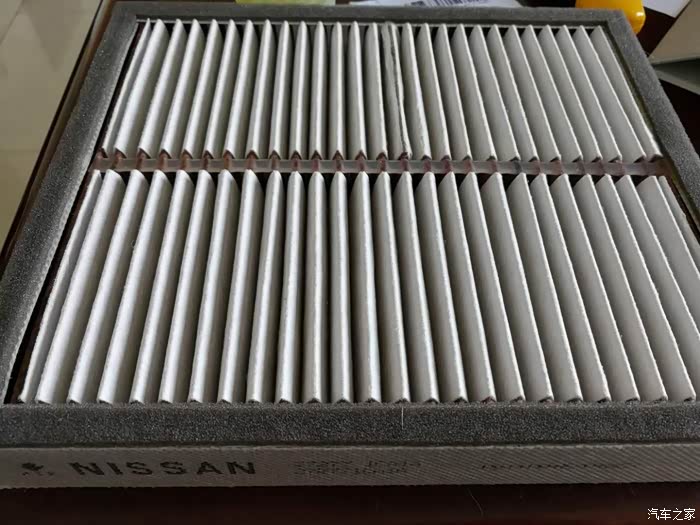

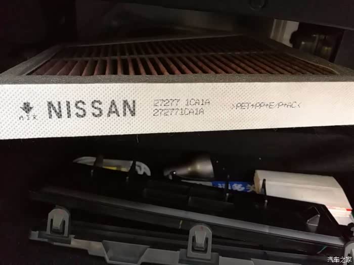

空调滤芯露出来了,贴着右侧慢慢拿出来
小样的你还不出来

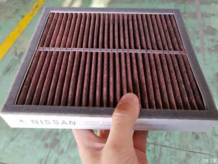

滤芯全貌,已经吹干净了,貌似10元钱的货色

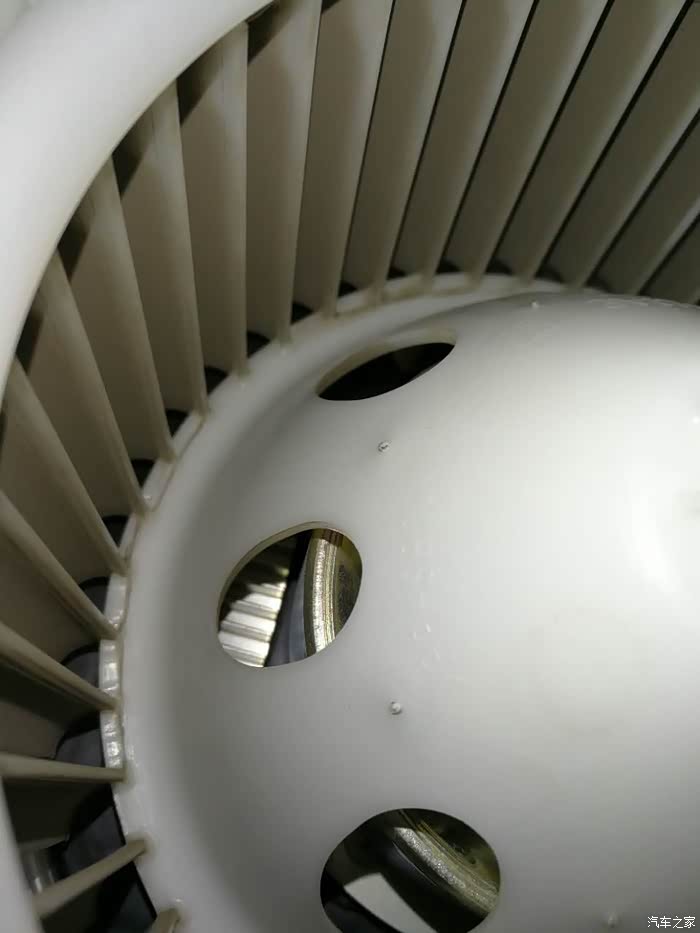

拿掉滤芯可以看到风扇,中间轴承上部好像是生锈了?为毛啊???
最后要说一下,之前问过4S店的师傅,说是这个风扇不能直接用空调清洗剂喷,因为下面有电路板,直接喷很容易把板子烧了。如果自己清洗空调的话最好买带一条长管子的那种(记得保赐利的有带长管子),把管子头伸到电路板后面的管道里再喷清洗剂。切记!
风机就是这个样子的,这个是所谓的开放式吧,下面电机部分就是裸露的,所以清洗的时候不能拿清洗剂直接往风扇上喷。
真的是锈啊啊啊啊啊啊啊

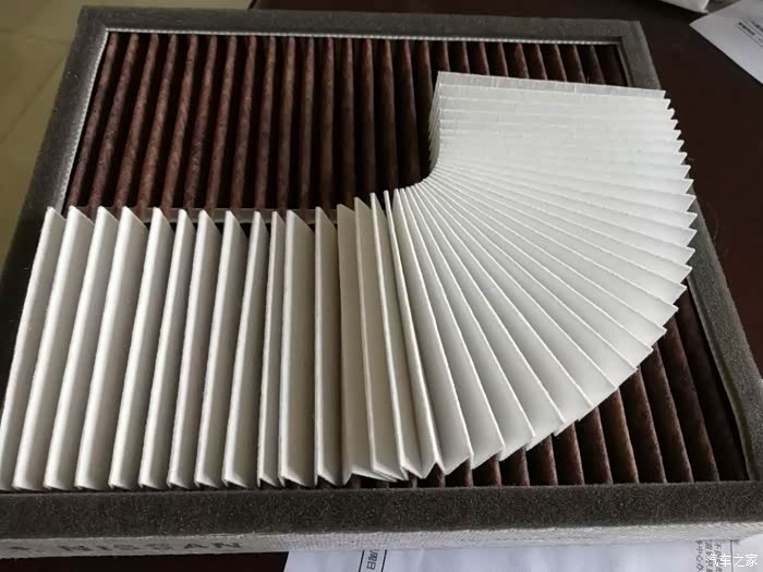

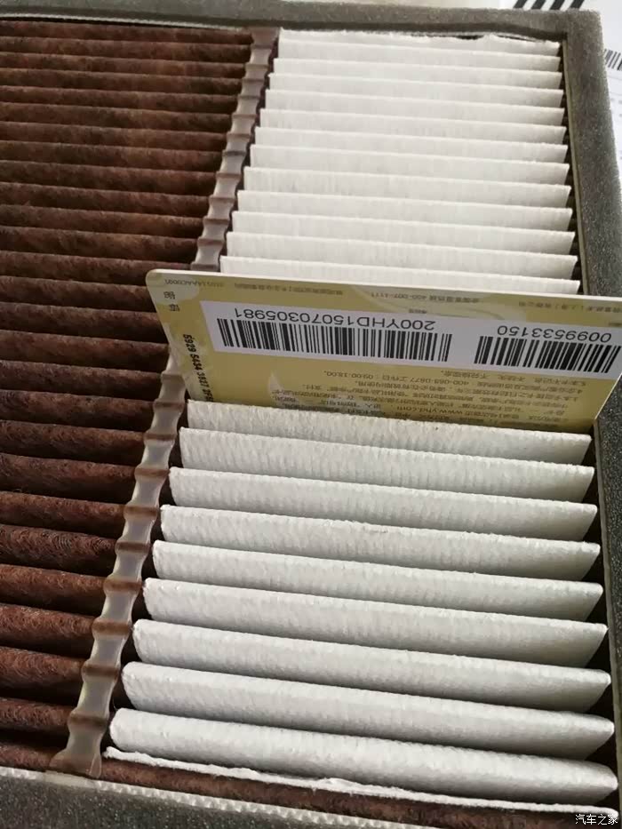

顺便给空滤加了PM2.5滤纸,网上买的打好折的,折高20cm,貌似这个空滤的折高有2.6cm左右了。自己裁好尺寸塞进去。
我塞我塞我塞塞塞
PM2.5滤芯制作完毕。实际效果有待检验
这个就是在马云家买的滤纸,8元一张可以做2个滤芯的。厂家貌似专门做空气净化设备的。
