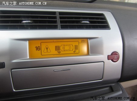

世嘉加装原厂前置雷达--可以显示在中控屏幕

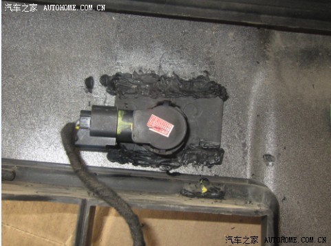

     世嘉加装原厂前置雷达--可以显示在中控屏幕,在车速度低于10KM启动。

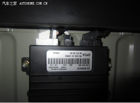

      雷达控制盒

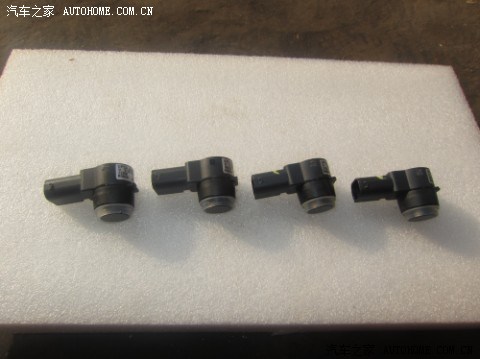

   四个探头

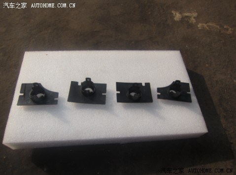

探头支架

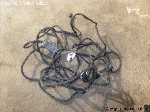

  全套线束

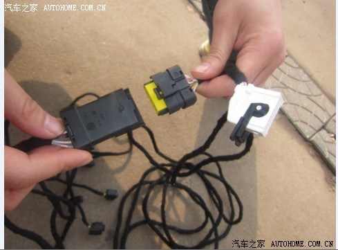

   线束,对接
                                                                        改成前雷达控制盒

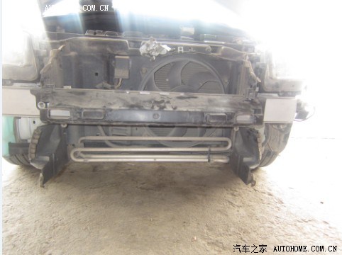

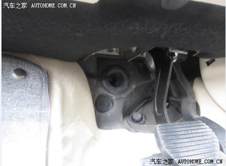

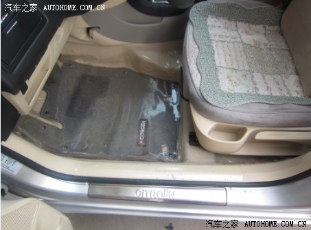

    门边走线

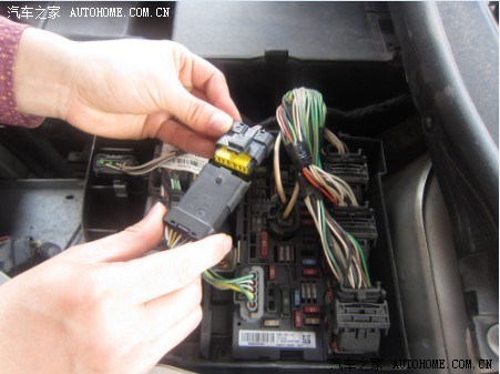

    引进发动机仓里
    前线束对接

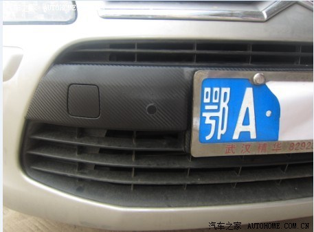

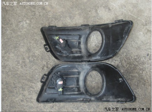

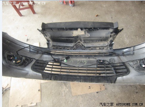

   雷达焊接,走线

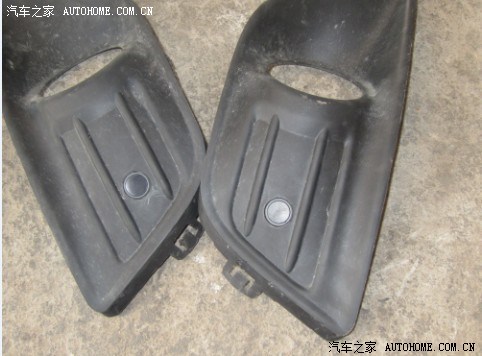

                                                                   雷达座焊在前杠上 ,相当牢固
                                                              雷达座焊在雾灯上

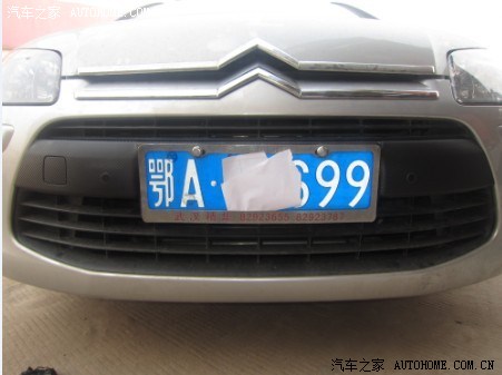

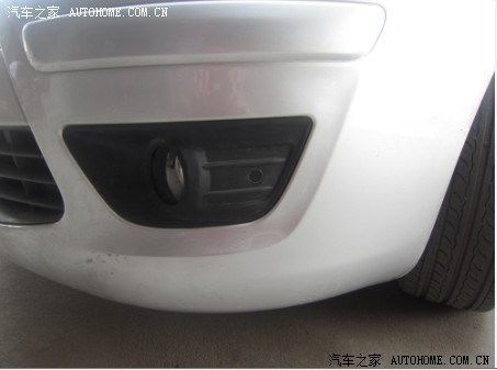

 正面,漂亮吧。呵呵
      仔细看看,换位了,能看出来吗     呵呵

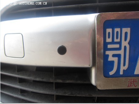

    右侧探头

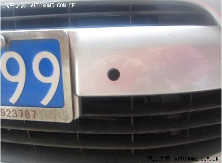

     中间探头

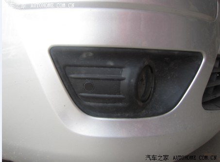

  左侧 探头
中间 探头
     碳纤维
     正面看看

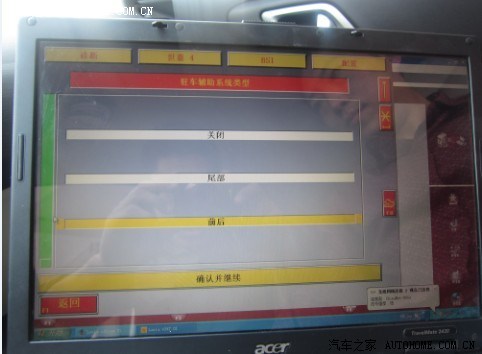

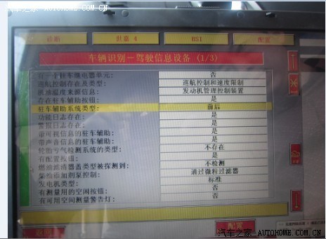

      用电脑设置,进BSI修改
    改围 前后
