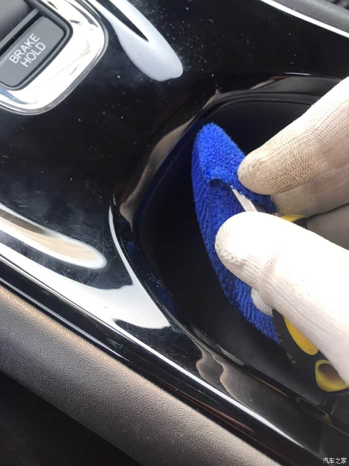

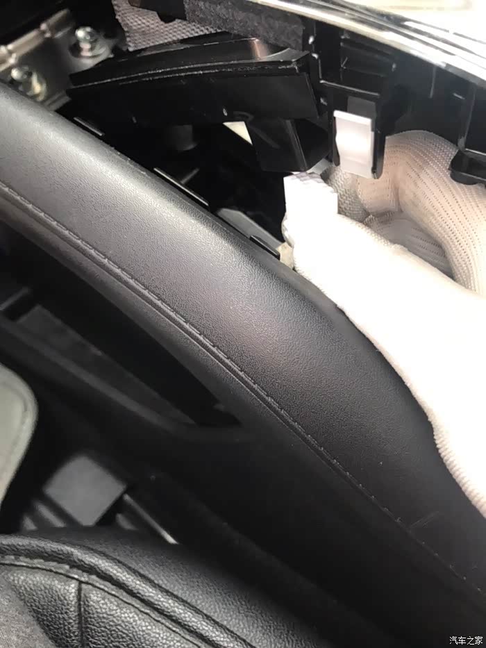

一字螺丝刀垫上毛巾,撬开装饰板
用力,别害怕,都是好塑料,天也暖和了,不会碎了。

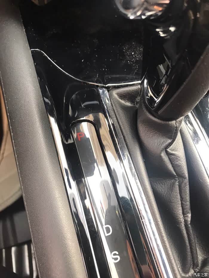

拔下指示灯插头,卸下两个螺丝,就能拆下档位指示灯了,一个人干活连照相,图片凑合看吧…………

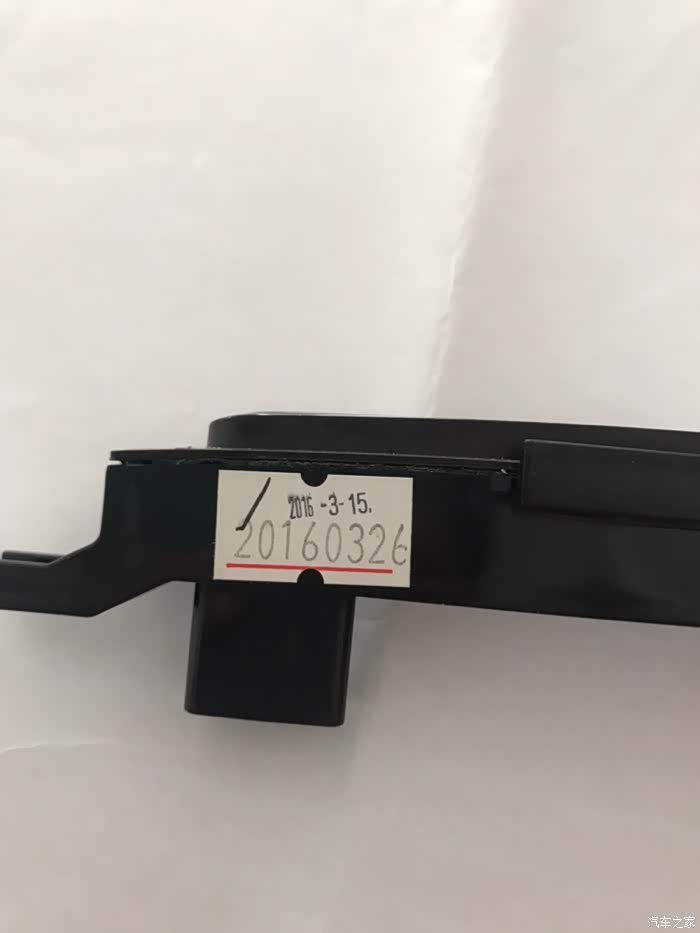

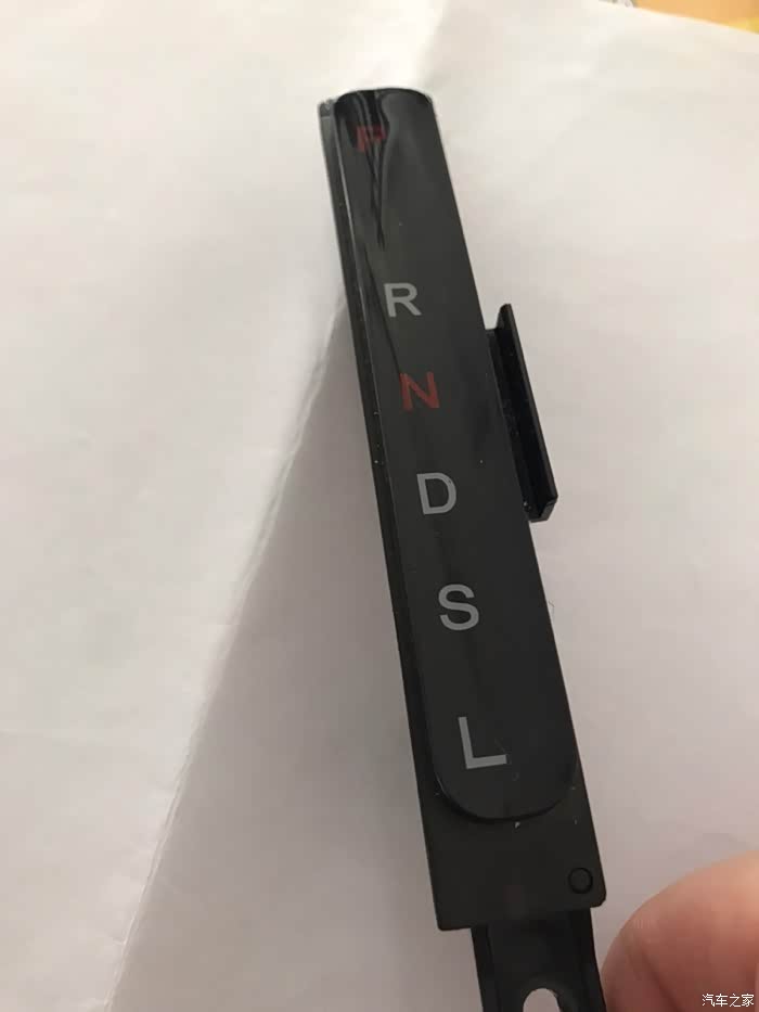

这个就是档位指示灯总成,不知道是哪个乡镇企业的产品,本田用料越来越拉基…………
一看这个标签估计就是国产玩意,没出保修期就完蛋了,据说这个玩意儿出了保修期自费去4S换400元,淘宝自己买件自己换还得200了……

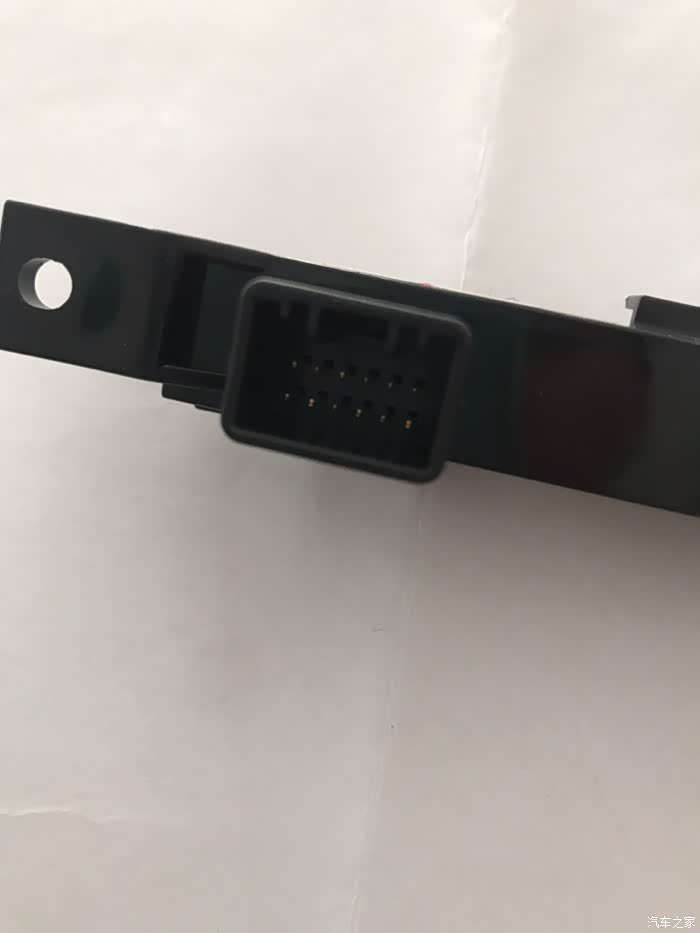

这个小东西插接件还不少根

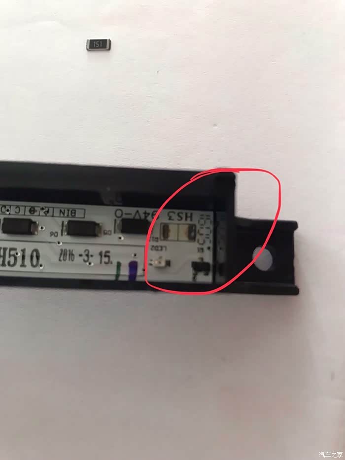

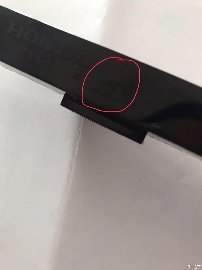

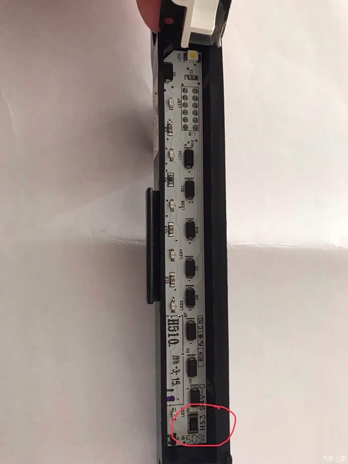

有知道红圈处的这个标志是哪个厂家的产品吗?

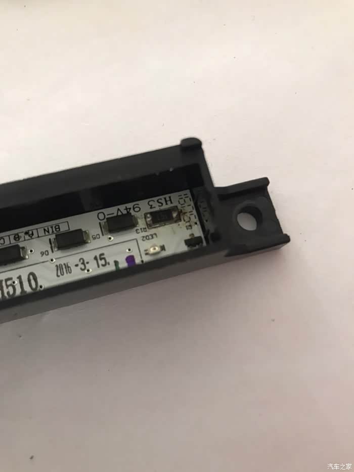

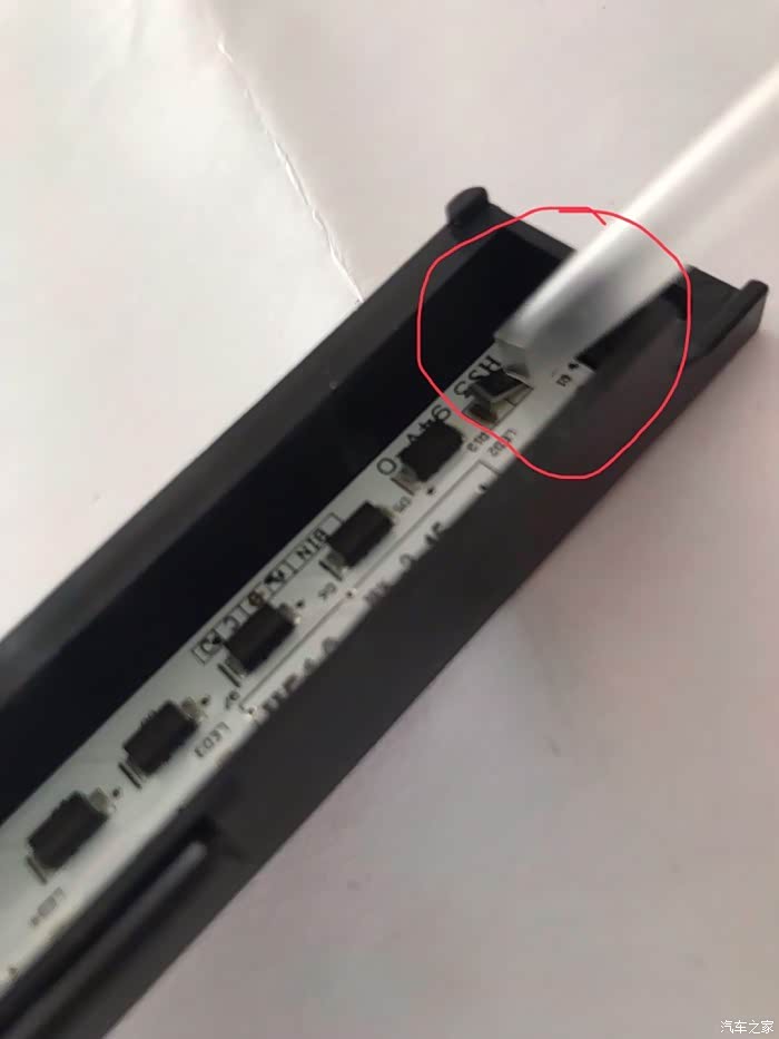

拆开之后,经检测,红圈处151号贴片电阻虚焊,导致故障…………………
虚焊处用吸管一挑就起来了,焊点已经烧蚀变黄造成故障导致档位指示灯不亮………………………

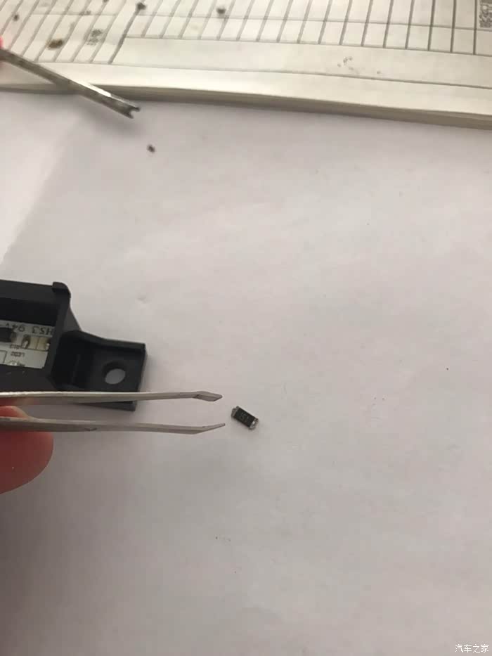

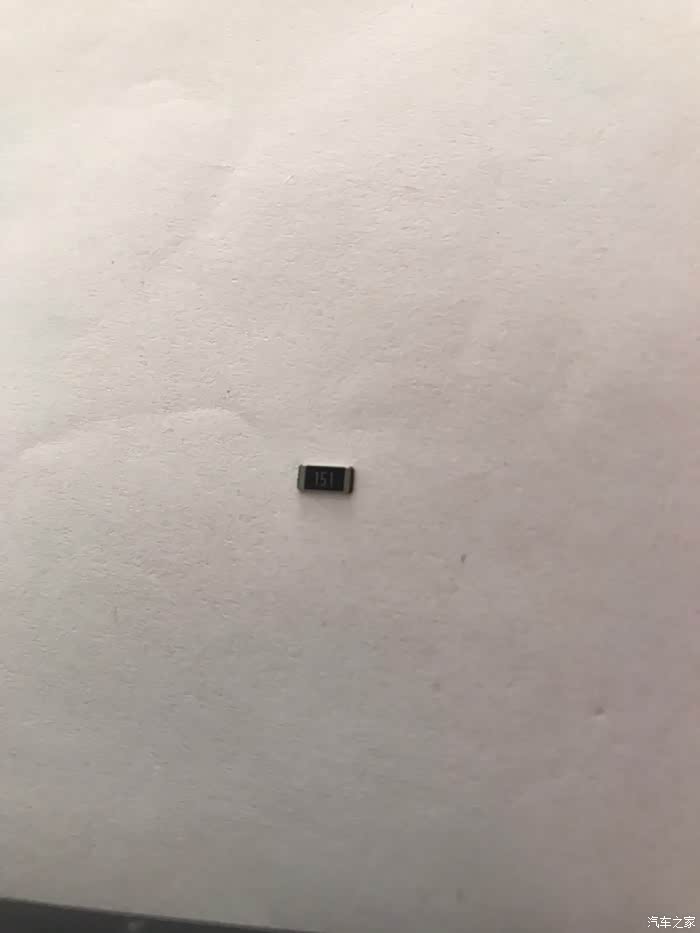

拆下这个编号151的贴片电阻,这个电阻的阻值是150欧姆,需要简单处理一下,清理氧化层,然后植锡…………

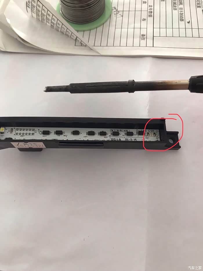

电路板已经烧蚀发黄,必须处理一下才能焊接………………
开始清理氧化层,电烙铁植锡,我这个烙铁按说不能焊这个贴片电阻,贴片电阻一般都用热风枪焊,但是咱没有,本着死马当活马医的精神,愣焊………………
镊子夹起贴片电阻,开始焊接,切勿与电烙铁长时间接触以免烧毁原件,蜻蜓点水般,瞬间熔接,全凭经验火候…………………
焊接完成,工具有限,焊点不好看但是焊的挺透,一个人干的活,所以熔接的一瞬间没能照相,各位见谅…………

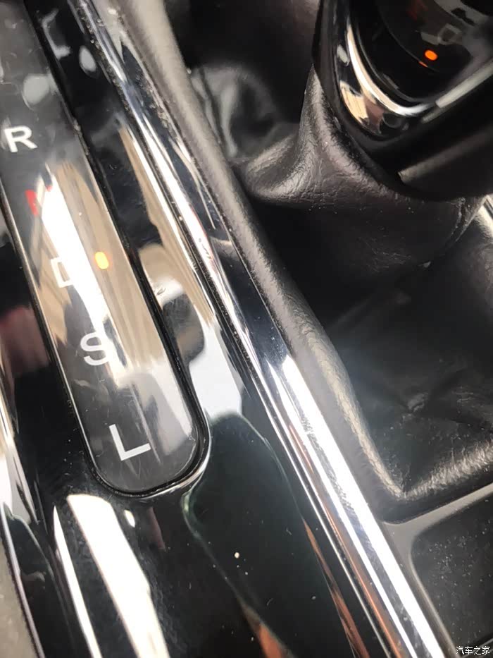

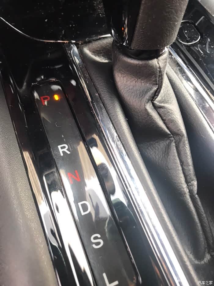

组装完毕,装车试试,OK,灯又亮了,故障排除完美解决。
来回动动档位,各个位置都亮了,谢谢观看……………………
