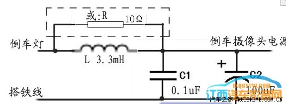

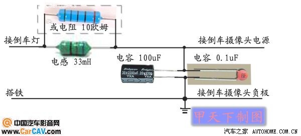

2,  加滤波电路:(不用加继电器)
此方法是在倒车灯电源线上加一级滤波电路,将脉冲电源过滤之后,形成直流电源(上图中红色线条就是滤波后的波形),再给摄像头供电。这样就可以完全消除画面上的横条纹干扰。
