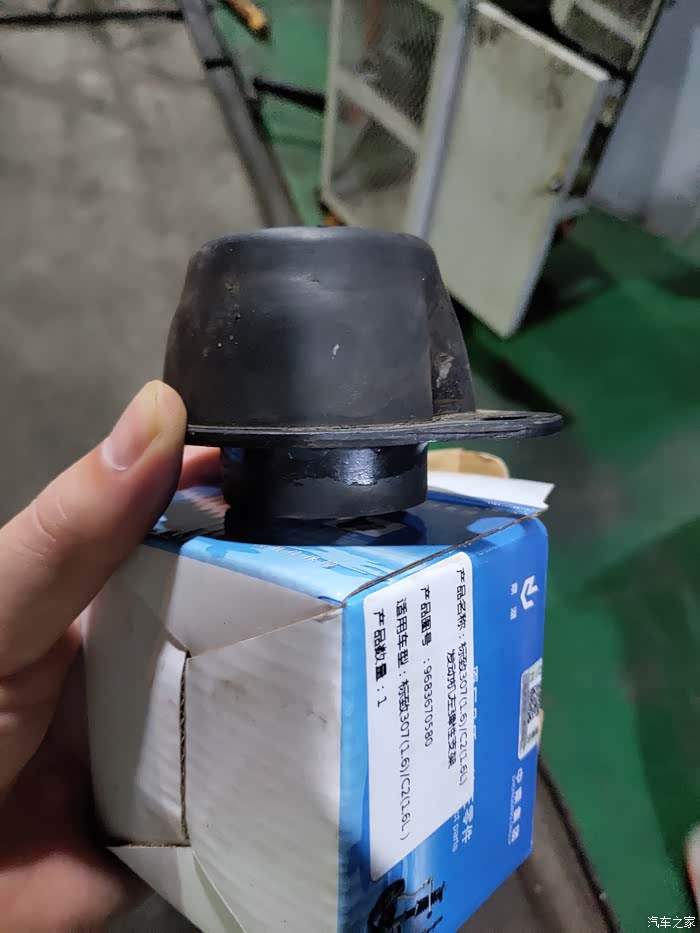

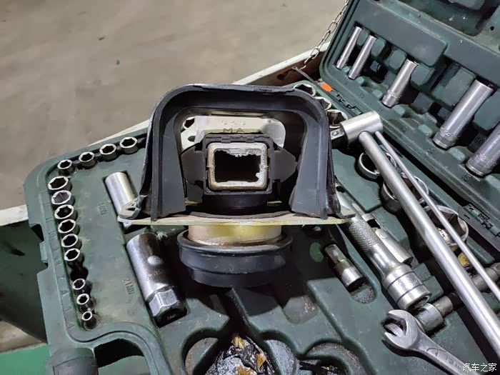

下沉的旧机脚,一万公里前楼下小店换的副厂活。

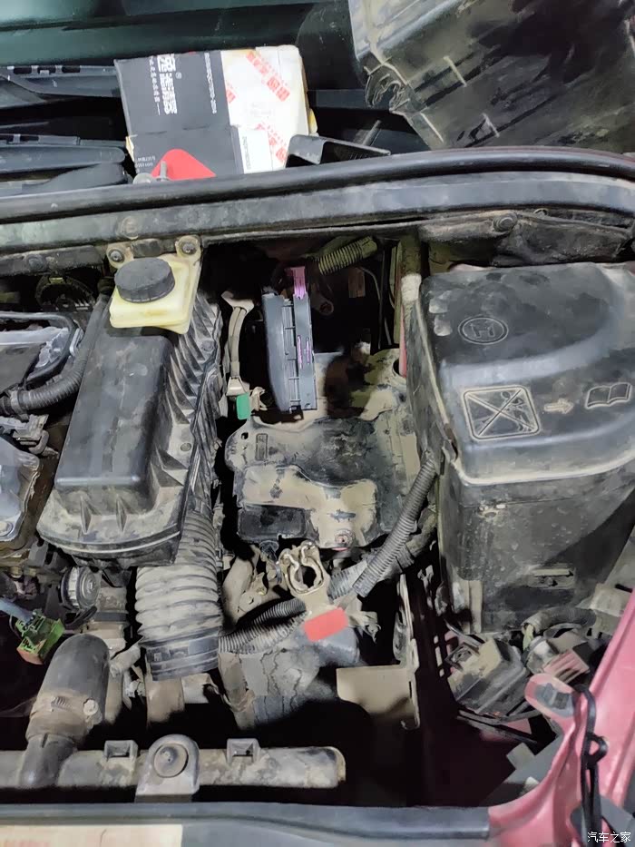

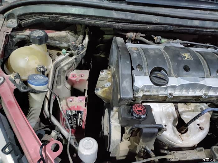

开始更换

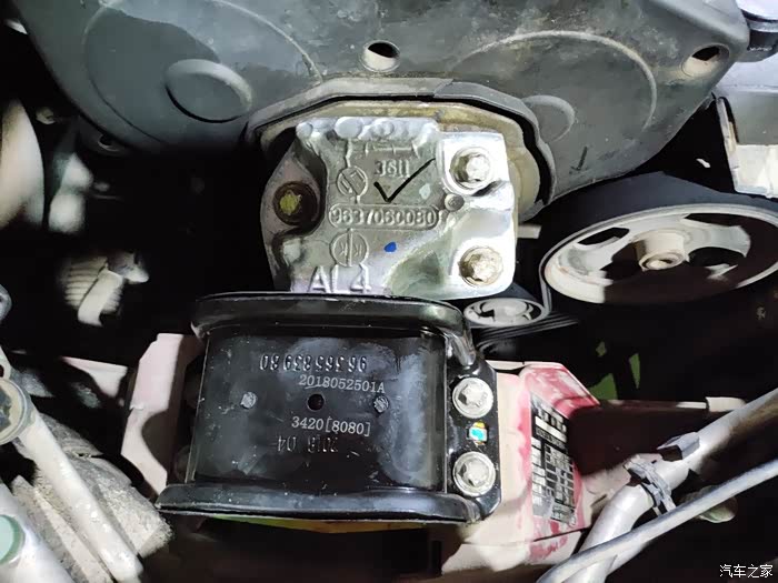

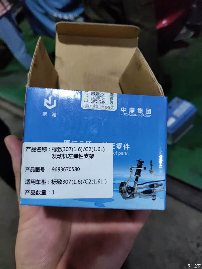

新换的鼎湖机脚

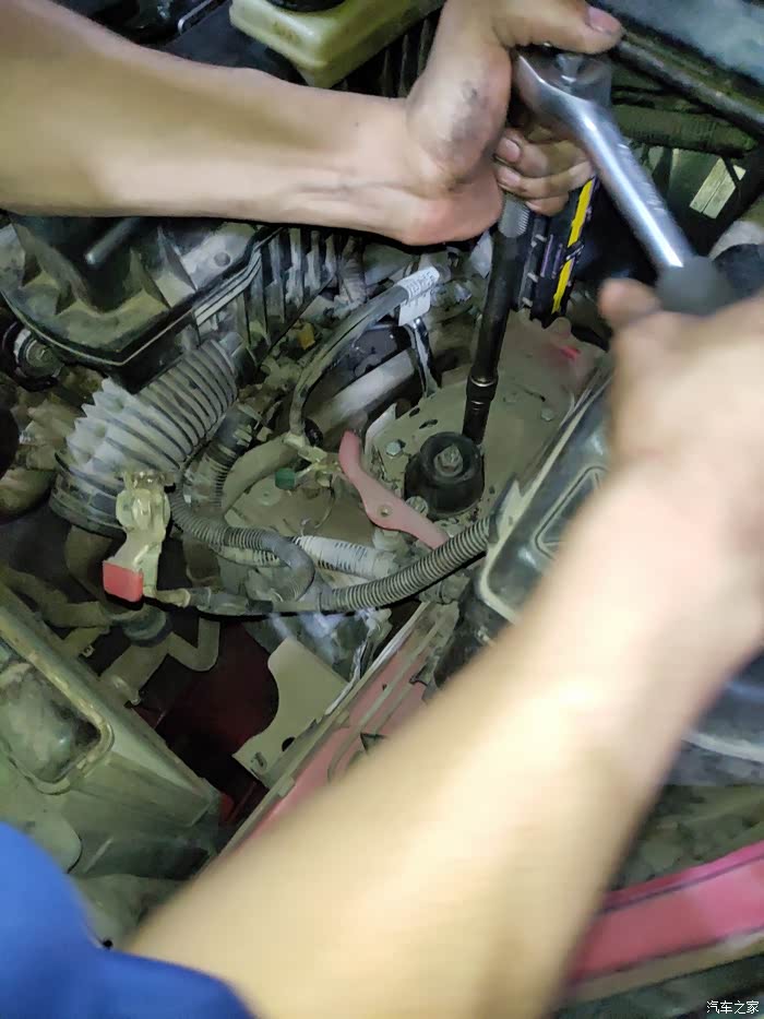

右边变速箱上机脚开始更换
旧的变速箱上机脚,从来没换过的。比新的矮子些都被压下去了,内孔也比新的大。
