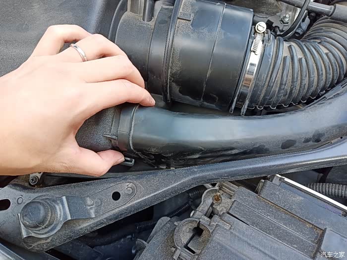

首先按住这里的卡扣将进气支管整个拿出来,空间比较狭小,拿的时候会比较难,我在这一步卡了起码十分钟,一直不敢用力拉,最后实在不耐烦了用力一拉就下来了。

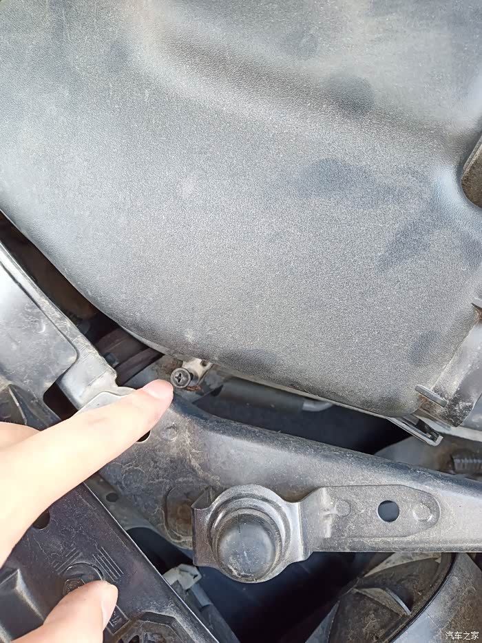

拿出进气支管后能看到这颗螺丝,总共有四颗螺丝,其他三颗很容易弄,就这颗藏下面,不拆掉进气支管没法拧。

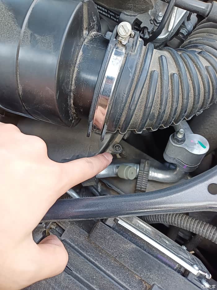

进气管卡箍拧松,进气管有点紧,拔下来的时候挺费力的。

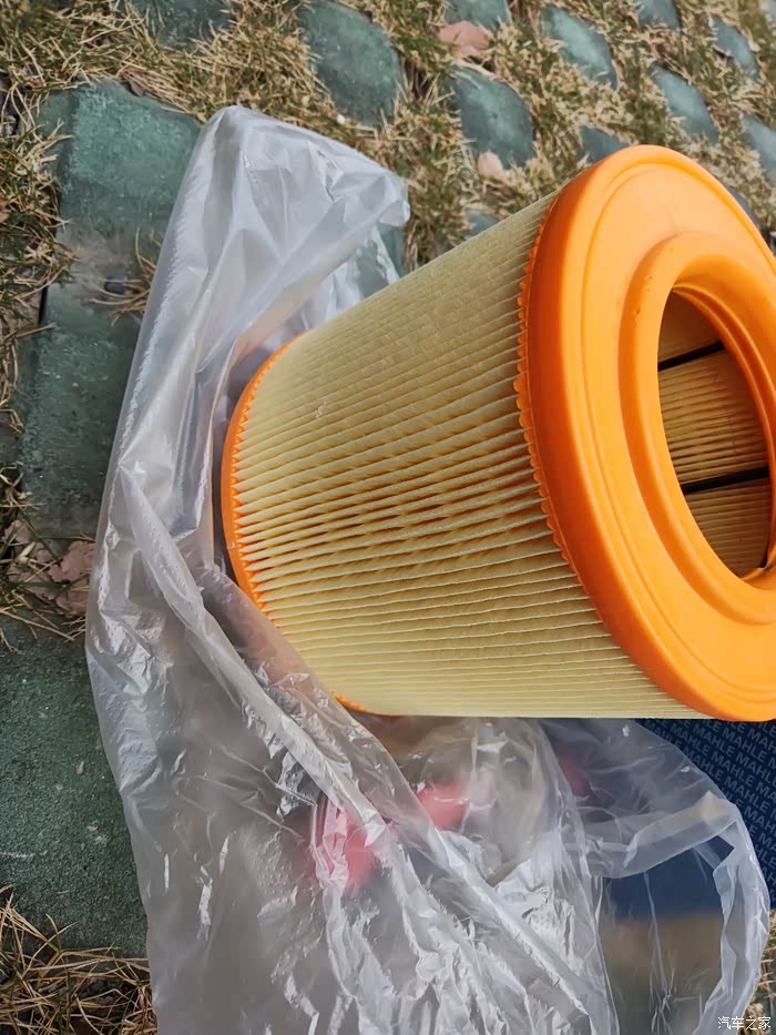

拆封新空滤

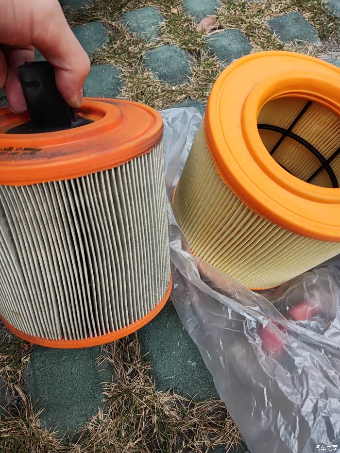

旧的和新的对比,好脏啊

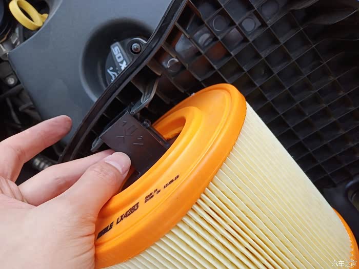

拆空气滤芯的时候按住这个卡扣两边向上提一下就下来了,装上去的时候反过来操作就行。
