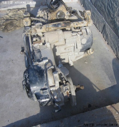

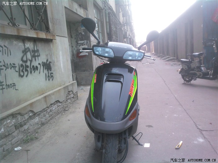

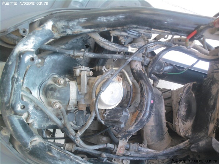

这台发动机和我的一模一样。我要开始复新啦。大家多指教。别扔砖头啊,过年了。

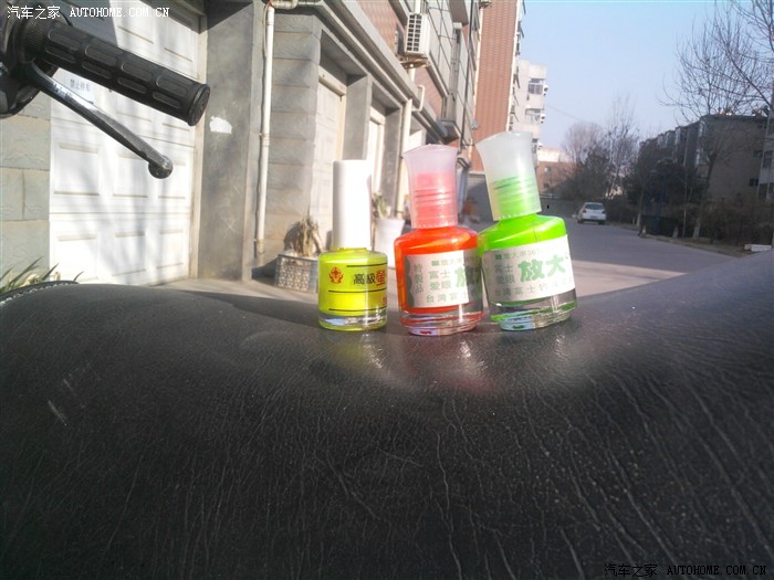

我在淘宝里淘的修复液,今天开车接的货。给个特写。还要啰嗦两句。说起修复液还要赞一下淘宝的商家。因为这是给我发的第二瓶,第一瓶喷了一半就不出了。商家很痛快的给我解决了。有想复新的朋友要记得要两罐,一罐不够用。再就是只适合复新踏板车不亮的壳子,亮的要找钣金喷漆的。呵呵。借这块宝地赞一下淘宝商。非常感谢!

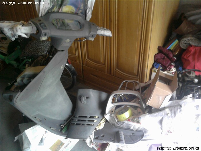

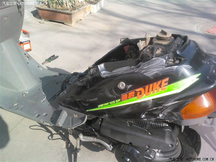

车子在我车库里很快就被我大卸八块了。成了这个样子。准备复新车壳了,用报纸和喷漆专用的胶带做了防护。喷了一遍。还看不出新来。

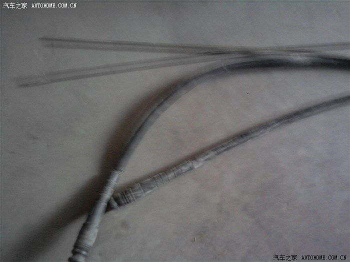

擦完后的感觉清晰多了。照的模糊点。多见谅。哈哈。里程表不走了,买了根里程表线,趁漆还未干透换上它。
上面这根是新的。质量比起原来的差远了,想用原来的外皮用新的芯。结果不行,全换了吧。

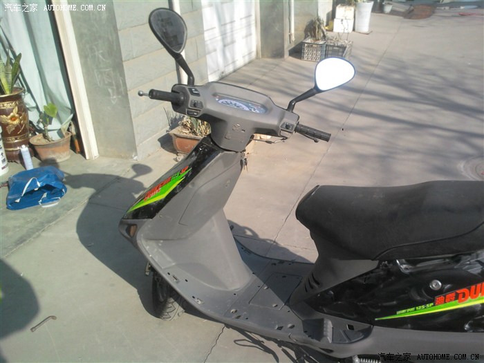

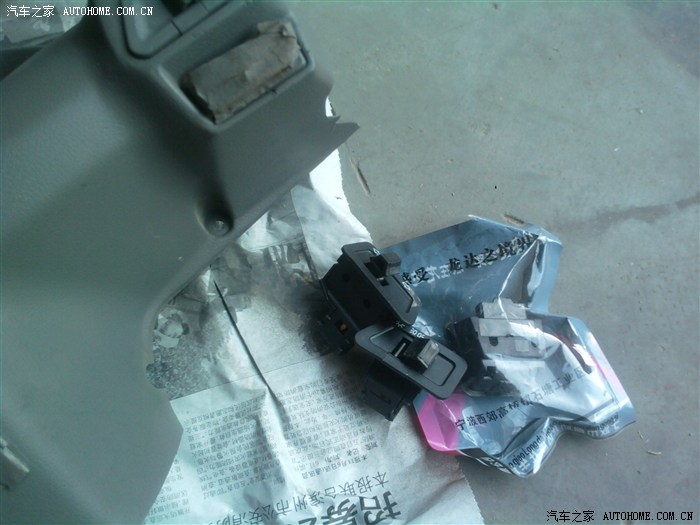

侧围加前叉护围加仪表台加发动机护罩都归功于这瓶修复液。喷了2遍。以后又找了一遍。挺完美。好漆啊。和新的没两样。这些地方大家要用最细的砂纸打一下。然后再喷。

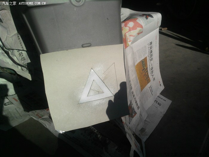

后牌照底下喷个三角警示。好车都有这标志。

整体车架。复新完工了。

发动机就这样吧。清了清土。要说祖国宝岛出的机车就是质量好,这么多年了,后轮边上的护皮都没老化。要是别的早烂了。

新买的开关一套。质量很次。

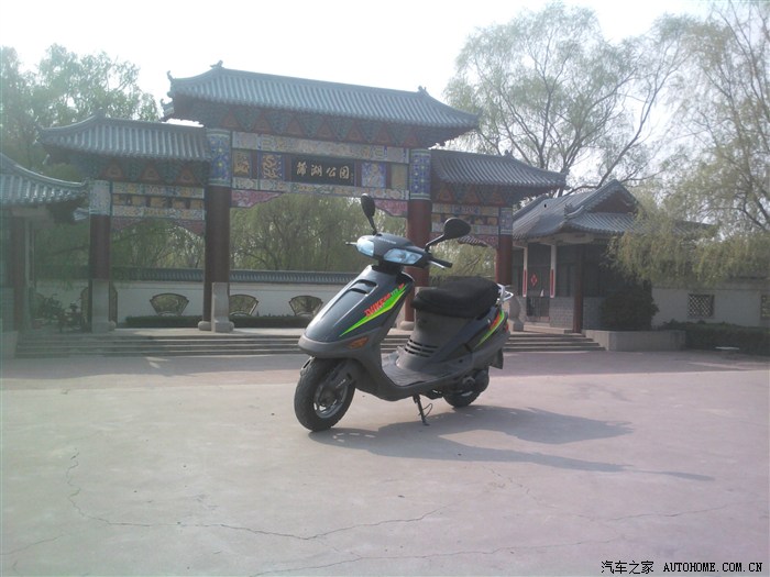

全貌登场。拉花很鲜艳,我感觉有点太鲜艳了。不知大家觉得呢?还有就是涂抹也是个细活,瓶子里面就有刷子,做防护一点一点的往字上面抹。很累人啊。腰痛啊。。
擦去亮壳上面的蜡。全貌登场,大家鼓掌。。。。里面的壳侧围复新的很成功。很新。。。

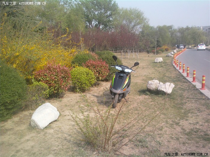

出去兜风。20迈。里程表芯更换成功。
停下的街景。

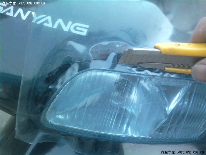

弄了张大灯贴。蓝色的。贴之前擦了擦大灯。。开始啦!
没有刮板,用张银行卡刮的。
哈哈。。贴了一个比较一下。感觉好别扭。
第二个也贴了,壁纸刀裁下来。刮平没起泡就搞定了。
贴完了。特写。。。找个地方洗下车。打了点蜡。出去转一圈。

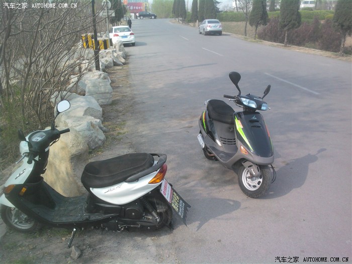

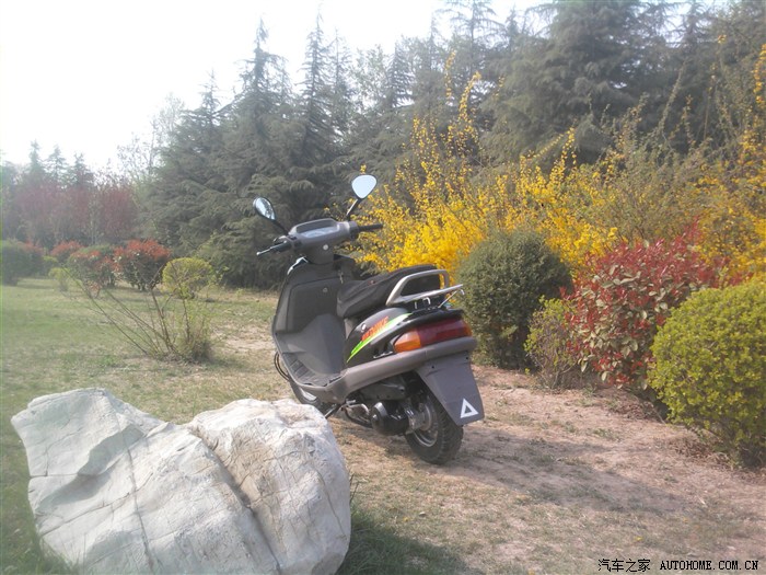

跟一钓鱼的哥们的巧格合了一张影。图片上和我20年的车新旧差不多。嘿嘿。人家的车是2013年的。虚伪了一把。
滨州的好景。我要照一张。
花儿开的艳。。
蒲湖水库中的黄河楼。还没完工。

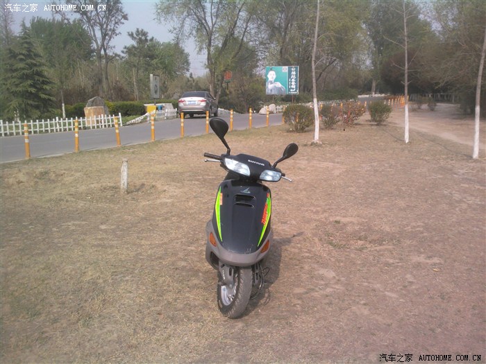

好景配靓车。
远处那几辆私家车在洗车。
