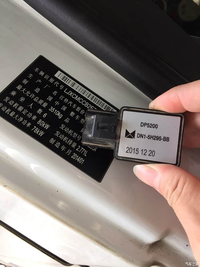

现在问题来了,换下来的旧传感器的生产日期是2015.12.20,而我车子是2014年三月买的,中间我没换过这个传感器。回去后我越想越蹊跷,国庆节前车子送去修没有故障灯,拿车的时候忽然出现了,这中间极有可能是他们给我偷换了传感器然后给我过度维修,这样的性质太恶劣了。昨天中午我打了江铃的400客服投诉了这件事,也不知道有没有用。如果有证据我想打消协肯定会有用,苦于取证难。我现在发到论坛也是给广大车友看看,大家以后修车多长个心眼!

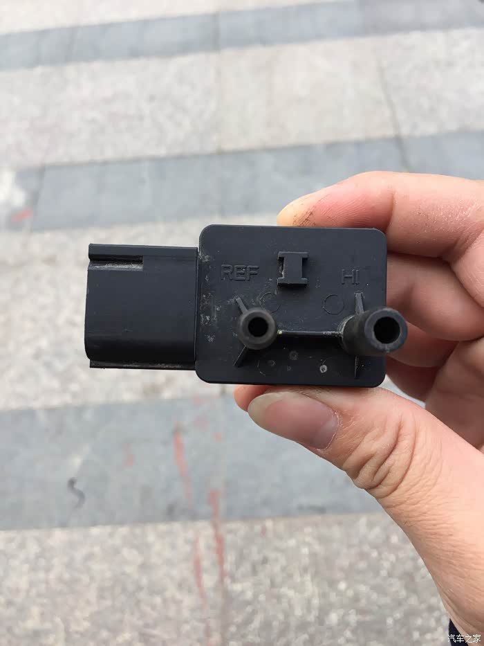

这就是换下来的传感器

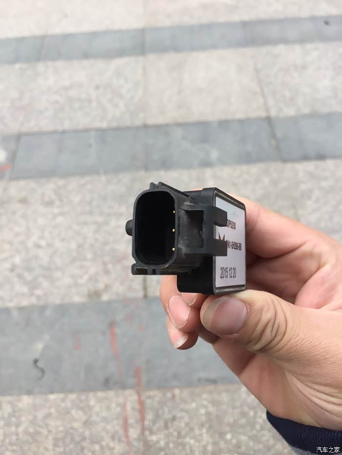

传感器背面
我车子是2014年1月出厂的,这么车上会有2015年的配件

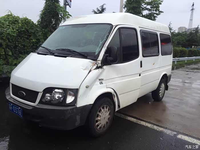

国庆节前在高速上被货车刮擦了

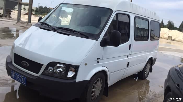

国庆节后修好了拿到车后去送货
