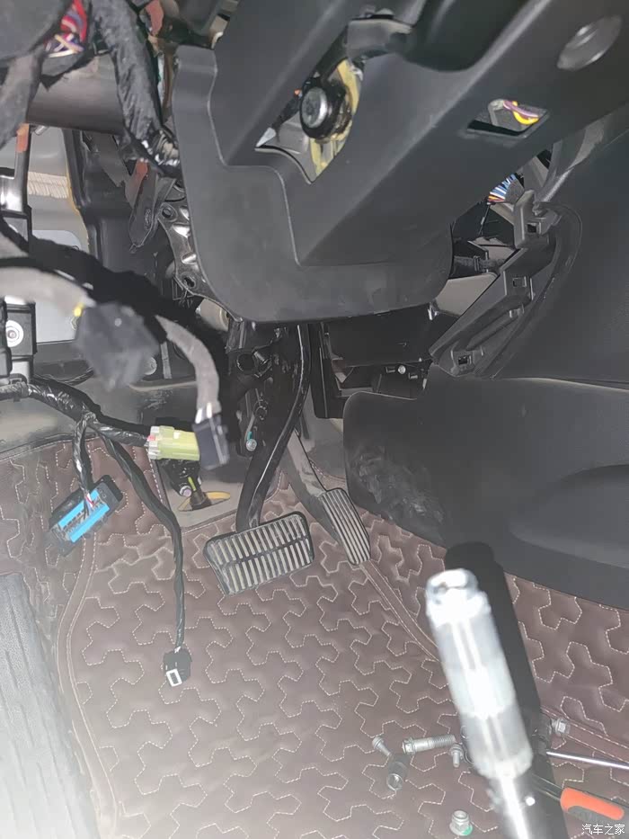

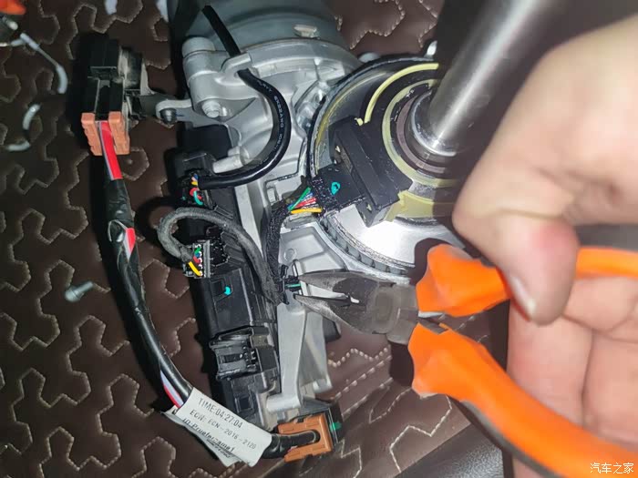

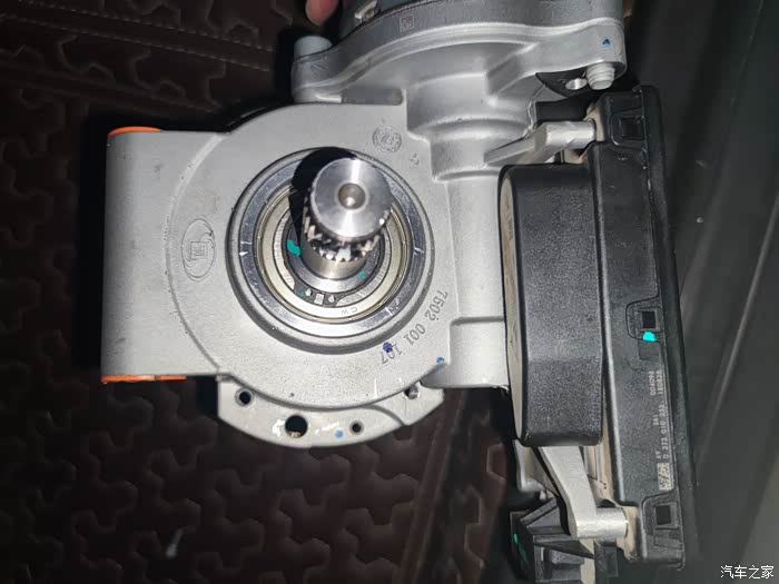

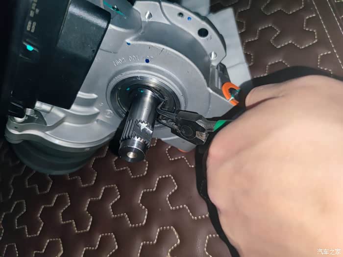

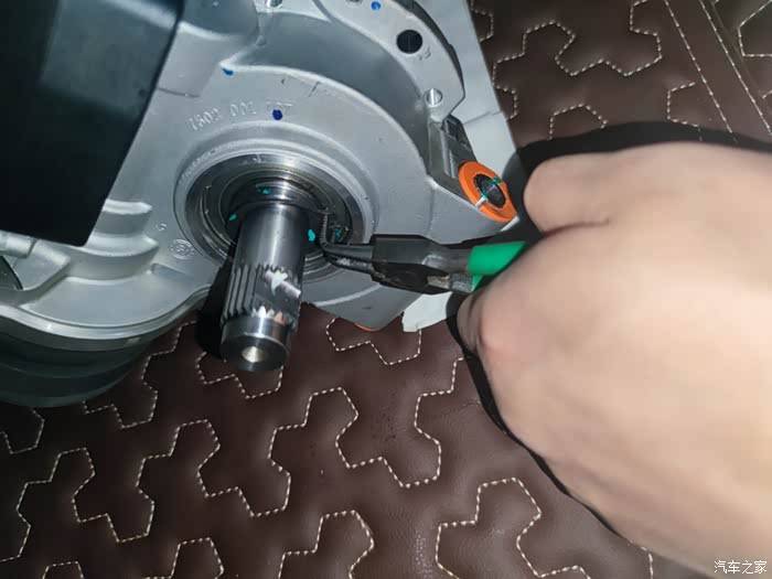

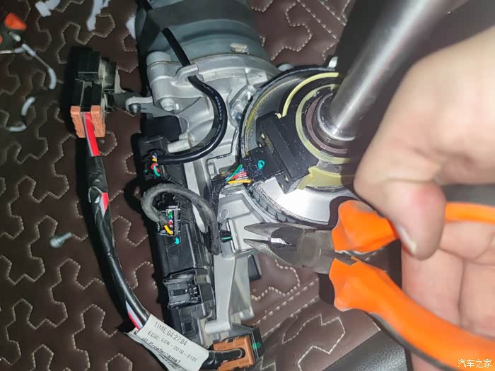

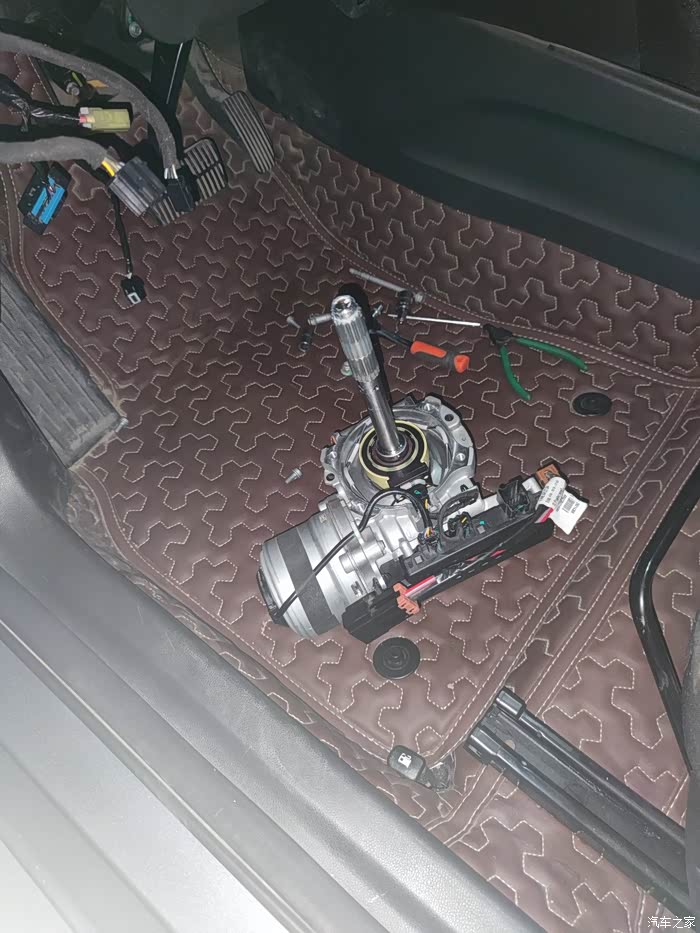

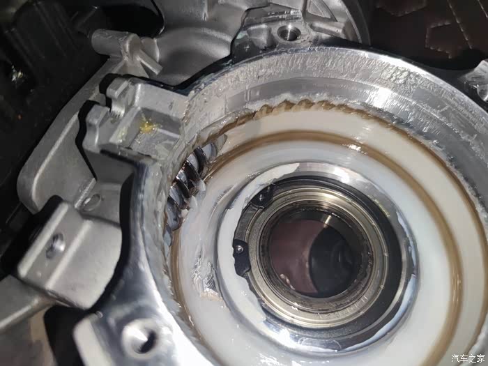

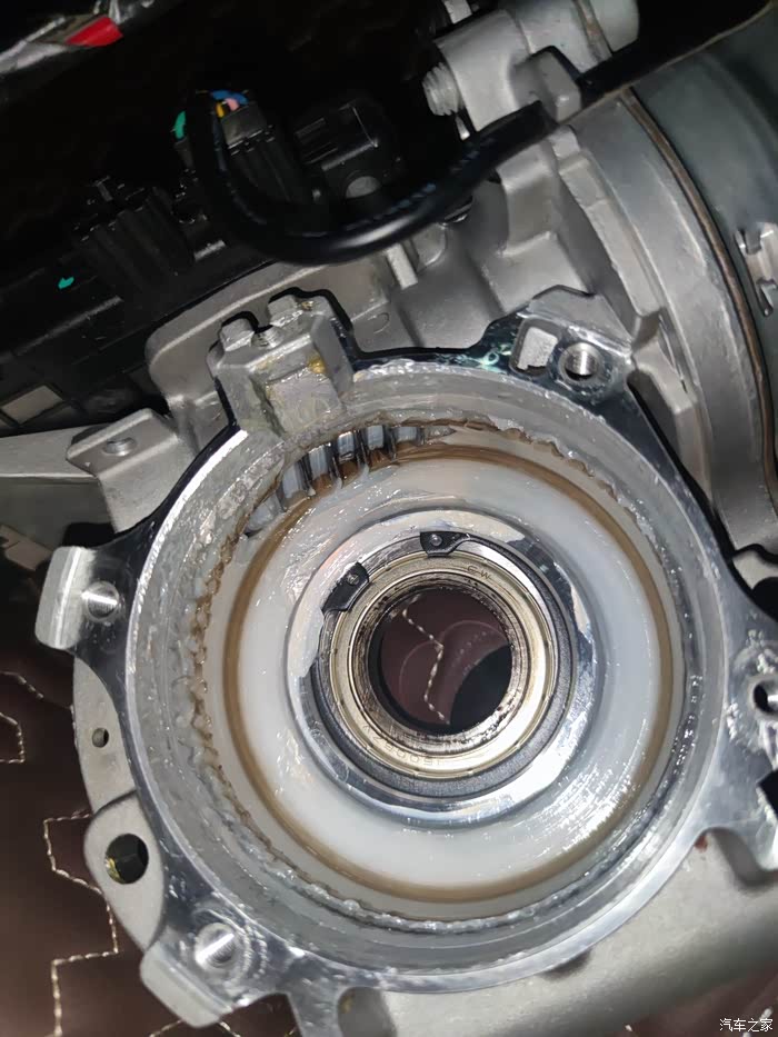

二次拆解加润滑脂

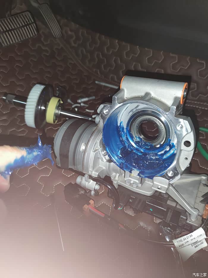

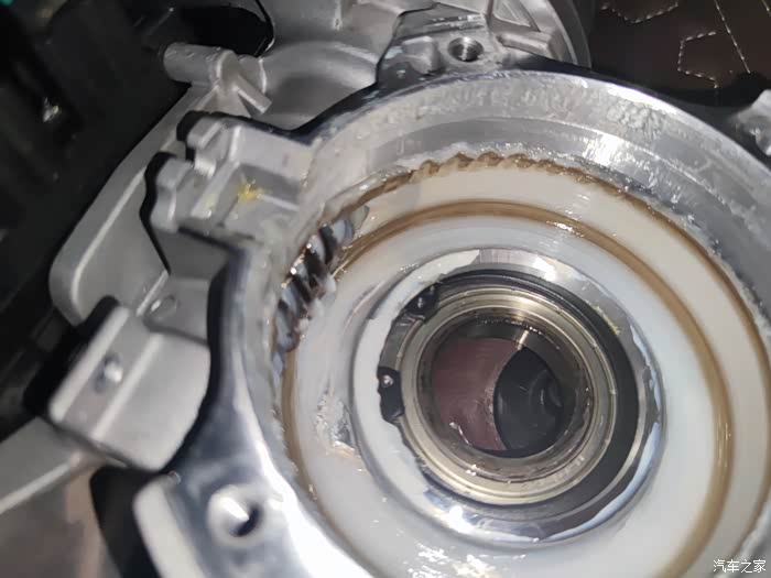

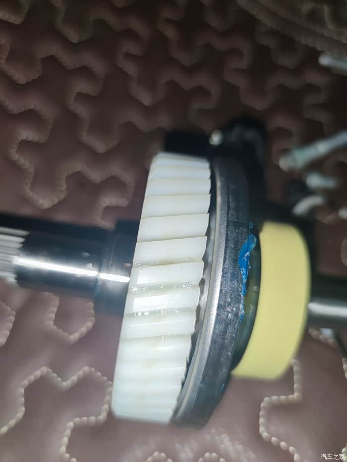

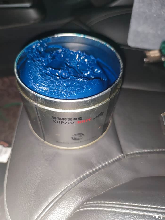

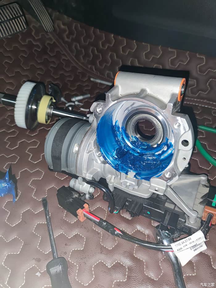

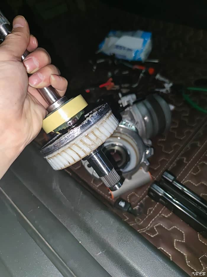

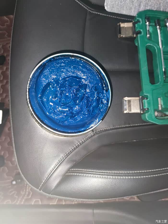

之前加过3号锂基脂,现在打方向出现明显的段落感,启停等红绿灯时,轻微左右打方向,一格一格的,发涩,轻微打打不动,需要稍微用点力,感觉润滑脂失效了。实验证明,3锂基脂不适合蜗轮蜗杆润滑。又把家里的高温润滑脂拿出来抹上了,搞完装上试了试,段落感消失,又有润滑了。

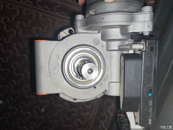

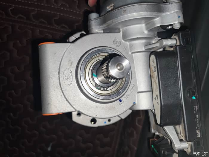

记得做记号
把旧油都清干净了,抹完没拍,顺利装车,一点问题也没有,二次加润滑脂成功。
